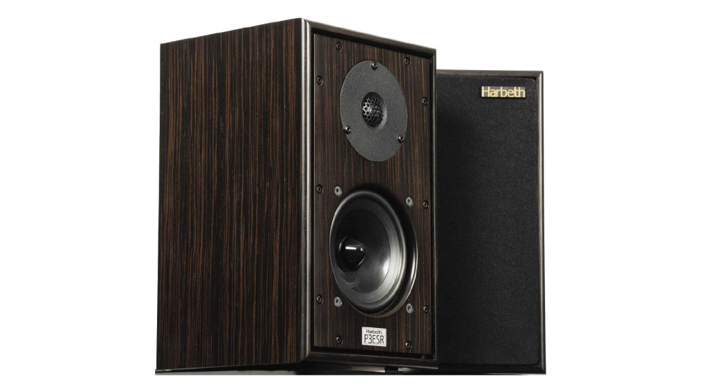

Wyraźnie najmniejsza wśród małych... gabarytami najskromniejsza konstrukcja w tym teście ma na swoje poparcie zarówno renomę producenta, jak i legendę najsłynniejszego "monitora" brytyjskiej BBC. P3ESR wywodzi się bowiem wprost z LS3/5A, chociaż nie jest próbą jego wiernego odtworzenia. Harbeth nie trzyma się kurczowo dawnych specyfikacji. Chociaż utrzymuje wiele cech klasycznych projektów, co widać i słychać, to od czasu do czasu wprowadza nowe modele i nowe wersje.
Wyraźnie nawiązuje do formy LS3/5, zwłaszcza konstrukcją obudowy, ale z zastosowaniem znacznie nowszych i bez wątpienia obiektywnie lepszych przetworników. Wyraźna stylizacja nie przeszkodziła zastosowaniu nowoczesnego sposobu mocowania maskownicy – na magnesy. Dla smakoszy.
Zrównoważona charakterystyka przetwarzania, w zakresie średnio-wysokotonowym „wygładzona” również z maskownicą. Spadek -6 dB przy 50 Hz – dla tak małej obudowy zamkniętej to dobry wynik. Niska czułość 80 dB przy impedancji znamionowej 8 Ω.
Brzmienie
Żywe, bezpośrednie, detaliczne, wokal bliski, czysty i dobrze „ustawiony”. Przede wszystkim komunikatywne, a mniej „klimatyczne” czy analityczne. Bas skromny, ale „wystarczy”. Szeroka i klarowna scena.

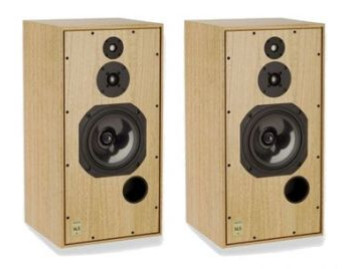

Cała oferta Harbetha to wyłącznie podstawkowe "monitory" w takim właśnie stylu, chociaż o różnej wielkości. Wielkość jest tutaj wyraźnie skorelowana z jakością (a w każdym razie - z ceną), nie ma serii "niższych" i "wyższych", jest jeden podstawowy zbiór pięciu konstrukcji, zaczynający się właśnie od modelu Harbeth P3ESR, a kończący na Monitor 40.2 - konstrukcji trójdrożnej z 30-cm niskotonowym, w obudowie o objętości prawie 100 litrów (netto) i masie prawie 40 kg... ale wciąż w formacie podstawkowym.
Trzy z tych konstrukcji występują w wersjach Pro (inne wykończenie obudów, mniej luksusowe, a bardziej odporne i z rączkami), a wszystkie w wersjach jubileuszowych, przygotowanych na 40-lecie (ekskluzywne forniry, lepsze komponenty w zwrotnicach, gniazda WBT).
Harbeth to firma najwierniejsza potocznemu znaczeniu "monitora", jaki rozpowszechnił się nawet bardziej wśród audiofilów niż profesjonalistów: monitor to konstrukcja podstawkowa. A także znaczeniu pierwotnemu: to zespół głośnikowy o charakterystyce najlepiej służącej profesjonalnemu "odsłuchowi", czyli monitorowaniu, nie tyle dla przyjemności, co kontroli jakości nagrania czy transmisji.

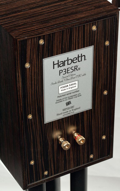

Również cała tylna ścianka jest przykręcana, co ułatwia mocowanie wytłumienia i zwrotnicy, prawdopodobnie zajmującej płytkę większą, niżby przeszła przez otwór nisko-średniotonowego.

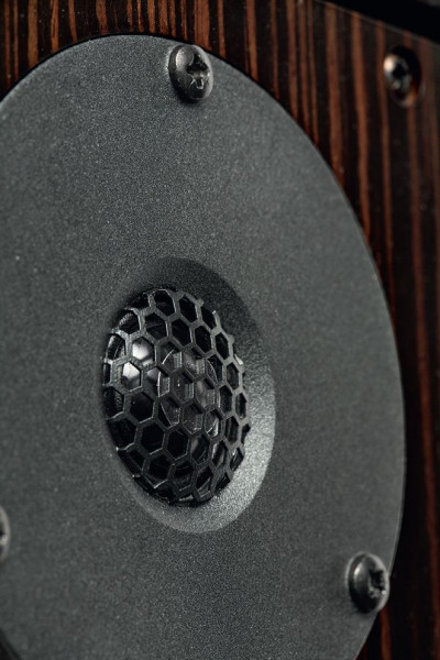

Znowu 19-mm kopułka aluminiowa, ale w tym przypadku bardziej standardowa, bez dużego tekstylnej pierścienia. Na temat tego głośnika Harbeth niemal w ogóle się nie „wypowiada”, jakby było to tylko uzupełnienie zasadniczej treści konstrukcji - głośnika nisko-średniotonowego, odpowiedzialnego w głównej mierze za jakość wokali.
Znowu 19-mm kopułka aluminiowa, ale w tym przypadku bardziej standardowa, bez dużego tekstylnej pierścienia. Na temat tego głośnika Harbeth niemal w ogóle się nie "wypowiada" jakby było to tylko uzupełnienie zasadniczej treści konstrukcji - głośnika nisko-średniotonowego, odpowiedzialnego w głównej mierze za jakość wokali.
Zastosowana technika, zarówno jej "ilość", jak i jakość (a także parametry podawane przez producenta), nie obiecują wielkich emocji przeciętnemu odbiorcy. Oczywiście audiofil może przeżywać rozkosze słysząc w pewnym sensie cokolwiek, na czym mu zależy, na co będzie chciał zwrócić uwagę (lub zwrócą mu na to uwagę inni), i z wyżyn swojego wyrafinowanego gustu za nieistotne uzna ograniczenie pasma w zakresie niskich częstotliwości, dynamiki, mocy, a więc i maksymalnego poziomu głośności, skoro głośniki nie służą mu do robienia domowej dyskoteki, ale do wieczornej kontemplacji, obserwowania niuansów, w przede wszystkim - smakowania barwy średnicy...

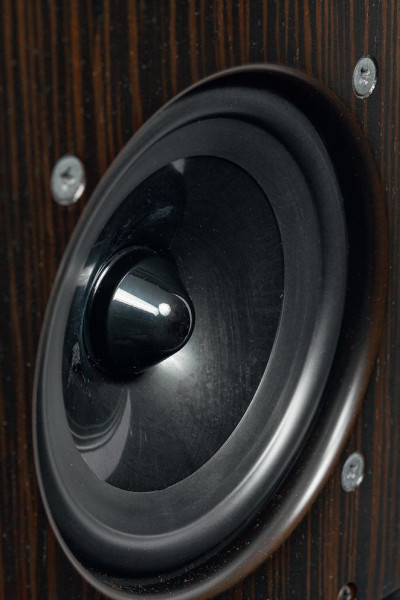

Membrana głośnika nisko-średniotonowego wykonana jest z polipropylenu, ale specjalnego, którego parametry dobrał Harbeth; pracę nad nią rozpoczął jeszcze Dudley Harwood. Nazwana została Radial2 w związku z programem "Research And Development Into Advanced Loudspeaker". "Pocisk" w centrum jest integralną częścią membrany.

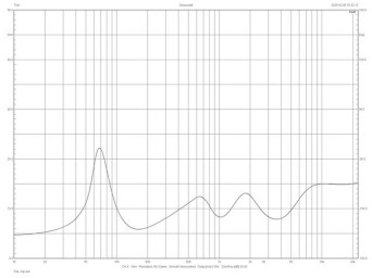

Jeden wątek techniczny "zaoszczędziłem", pominąłem w głównej części opisu P3ESR (i LS6), aby przedstawić dopiero w Laboratorium. Zresztą zwykle tutaj zajmujemy się impedancją, bowiem nie warto odnosić się do deklaracji producentów na ten temat, zanim się ich nie zweryfikuje własnymi pomiarami.
Większość współczesnych zespołów głośnikowych jest 4-omowa, bowiem jest to impedancja odpowiedniejsza, aby wyciągnąć z typowego wzmacniacza tranzystorowego większą moc.
Mimo to, chyba na skutek swoistej inercji, z powodów, które mają źródło w sytuacji sprzed kilkudziesięciu lat, gdy większość wzmacniaczy tolerowała tylko 8 Ω, spora grupa wciąż szuka tylko takich kolumn, uważając 4-omowe za obciążenie zbyt "trudne", a w ślad za tym... wielu producentów deklaruje, że ich kolumny są 8-omowe, chociaż faktycznie są 4-omowe, albo stosuje różne wybiegi, byleby tylko nie napisać wprost prawdy.
Owszem, kolumny 8-omowe lepiej podłączać do wzmacniaczy lampowych i niektórych amplitunerów, jeżeli jednak mamy "poważny" wzmacniacz stereofoniczny, i to niekoniecznie duży piec, nie bójmy się 4-omowych.
Jest jednak jeszcze jedno "ale" związane ściśle z konstrukcjami podstawkowymi. Jeżeli mamy wzmacniacz, który już na 8 Ω potrafi dostarczyć ok. 50 W, to po co próbować z niego ciągnąć więcej za pomocą impedancji 4-omowej, jeżeli nasz głośnik więcej i tak nie może przyjąć, bo jest niewielkim układem dwudrożnym?
W takiej sytuacji nieco lepsza będzie impedancja 8-omowa, bowiem wyższa impedancja prawie zawsze oznacza niższe zniekształcenia THD+N. W ten sposób możemy zinterpretować użyteczność 8-omowych monitorów we współczesnych systemach, chociaż geneza impedancji P3ESR (i LS6) wywodzi się raczej z wymagań dawnych wzmacniaczy i tradycji, do której nawiązują nie tylko tym parametrem.
Do określenia 8-omowej impedancji znamionowej P3ESR upoważnia 6-omowe minimum przy ok. 160 Hz. Sam producent deklaruje 6 Ω, z dopiskiem "easy to drive". Przy takiej impedancji, dla tak małej konstrukcji z obudową zamkniętą czułość 80 dB to żaden wstyd (LS3/5A miały jeszcze niższą). I przypomnijmy, że dla 8 Ω czułość jest równa efektywności, a od czułości kolumn 4-omowych należy odjąć 3 dB, aby ustalić ich efektywność. Oznacza to, że P3ESTR ma taką samą efektywność jak Elac Vela BS403.
Praktycznie każdy wzmacniacz tranzystorowy "wysteruje" P3ESR, to znaczy dostarczy do nich maksymalną moc, jaką mogą przyjąć (50 W), więc proszę nie dać się nabrać na teorie, że potrzebują "prądu", bo mają niską efektywność.
Nawet z 50 W głośno nie zagrają większa moc je ugotuje, a 50 W przy 8 Ω wymaga mniejszego prądu, niż przy 4 Ω. Na charakterystyce impedancji widzimy dość bogate pofalowanie w zakresie średnio- wysokotonowym, będące skutkiem rozbudowanego fi ltrowania, a w zakresie niskotonowym pojedynczny wierzchołek (przy 69 Hz) - typowy dla obudowy zamkniętej.

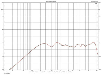

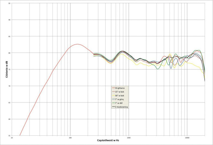

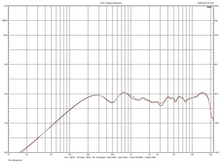

Tak jak wysoka impedancja i niska czułość, tak i obudowa zamknięta to scheda po LS3/5A. Charakterystyka opada już poniżej 130 Hz, z typowym dla systemu zamkniętego nachyleniem 12 dB/okt., spadek -6 dB (względem poziomu średniego, a nie szczytu przy 130 Hz) pojawia się przy 50 Hz, co jest całkiem niezłym wynikiem dla takiego zamkniętego maleństwa (lepszym niż 60 Hz z A1 Spendora, który też nawiązuje do LS3/5A - test w AUDIO 11/2019).
Producent zapowiada utrzymanie w tolerancji +/-3 dB zakresu 75 Hz - 20 kHz, a więc nie szasta obietnicami, według naszego pomiaru w takim polu mamy zakres 65 Hz - 19 kHz, a w wąskiej ścieżce +/-1,5 dB - zakres 250 Hz - 19 kHz. W odróżnieniu od A1 Spendora, najwyższa oktawa jest lekko wzmocniona, co tworzy lepszą ogólną równowagę.
Charakterystyki zmierzone pod różnymi kątami leżą bardzo blisko siebie, chociaż charakterystyka na osi głównej jest wśród nich najlepsza, a charakterystyka z założoną maskownicą - ostatecznie najlepiej wyrównana (poza samym skrajem pasma, który zastosowana tkanina troszeczkę tłumi).
Dobre monitory muszą być dobrze sparowane, nie ma z tym kłopotu również Harbeth, charakterystyki tylko przy 1 kHz i 3 kHz rozchodzą się o 1 dB, poza tymi miejscami nie dzieli je więcej niż 0,5 dB. Godny następca LS3/5A, ale trzeba wiedzieć, po co stworzono te monitorki, aby nie oczekiwać od nich zbyt wiele.
