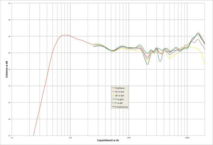

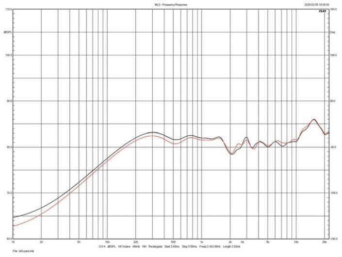

Charakterystyka Veli BS403 należy do grupy czterech, które można pochwalić za dobre wyrównanie zakresu średnio-wysokotonowego; dodaje do tego bardzo dobrą ogólną równowagę, na którą składa się tylko lekko wyeksponowany zakres niskotonowy, i jeszcze delikatniej, ale zauważalnie – najwyższa oktawa. Bardzo subtelnie obniżono zakres kilku kHz, dając przewagę 1 dB zakresowi poniżej 2 kHz.
Wszystko to zapowiada brzmienie neutralne, ze wskazaniem na przyjemne, i dowodzi wysokich kompetencji projektantów. Nie odmawiam ich Andrew Jonesowi, ale jego konstrukcje mają charakterystyki mniej wycyzelowane zarówno na skutek stosowania układów koncentrycznych, wprowadzających lokalne nierównomierności, jak i autorskiej tendencji do eksponowania średnich częstotliwości.
Vela BS403 jest zestrojona starannie i "normalnie", nie należy takiej charakterystyki kojarzyć z dawnym "niemieckim brzmieniem", wymagającym podbicia basu i wysokich (było ono znacznie mocniejsze, tutaj jest ono "kosmetyczne").
Charakterystyka z osi głównej mieści się w ścieżce +/-3 dB w zakresie 49 Hz - 20 kHz, a pewnie i wyżej, przy granicznych w naszym pomiarze 20 kHz mamy jeszcze "zapas", jeżeli opada powyżej z takim samym nachyleniem, to osiąga ok. 28 kHz. Producent podaje jeszcze szersze pasmo: 41 Hz – 50 Hz, powołując się na normę IEC 268-5; przy 41 Hz mamy jednak już ok. 10 dB spadku względem poziomu średniego.
Zmiany charakterystyki w zakresie częstotliwości podziału (producent podaje 2400 Hz) są niewielkie, nie musimy się nimi specjalnie przejmować, wybierając miejsce do słuchania, możemy usiąść nieco niżej lub wyżej, dźwięk będzie podobny, kto jednak szuka różnic, to znajdzie je – najwyższy poziom w zakresie kilku kHz (i w sumie teoretycznie najlepszą charakterystykę) odczytujemy na osi -7°, a na osi +7° pogłębiają się osłabienia (naprawdę symboliczne) przy 2 kHz i 3,5 kHz.
Dowodzi to, że filtry dobrze skorelowano z pochyleniem obudowy, mogłoby ono być nawet nieco większe (co nie znaczy, że nie można by osiągnąć równie ładnej charakterystyki przy pionowym froncie, ale wymagałoby to innego strojenia).
Niskie częstotliwości nie są imponująco rozciągnięte, ale spadek -6 dB przy 45 Hz (względem poziomu średniego) to wynik niewiele słabszy od możliwości tych konstrukcji tego testu, które mają większe, 17–18-cm przetworniki w większych obudowach. Kojarząc kształt charakterystyki przetwarzania i charakterystyki impedancji widać, że układ bas-refl eks dostrojono dość wysoko, do ok. 55 Hz, co powoduje uwypuklenie zakresu 70–100 Hz (i podniesienie średniej czułości w całym pasmie).
Obudowę można było dostroić nieco niżej, trochę obniżając poziom "średniego" basu, za to osiągając nieco niższą częstotliwość spadku -6 dB (podobnie jak w 705 S2 przy włożeniu pierścienia), ale wcale nie musiałoby to przynieść poprawy subiektywnie ocenianego brzmienia – byłoby one "szczuplejsze", a w odsłuchach Vela BS403 wcale nie jest "przebasowione" (gdy stoją na podstawkach).
