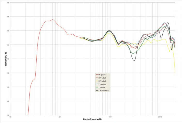

Producent zapowiada przetwarzanie pasma 38 Hz – 24 kHz (bez podania tolerancji) i wcale nie przesadza. Ale takie strojenie będzie skutkowało słabą odpowiedzią impulsową ("kontrolą") basu, co jest skorelowane z bardzo dużym nachyleniem zbocza (poniżej 40 Hz), typowym dla takiego stosowania membrany biernej.
Zmierzona charakterystyka od 35 Hz do 20 kHz potrzebuje szerokiej ścieżki +/-4,5 dB, ale już zakres 130 Hz – 10 kHz zmieści się w +/-2,5 dB. Przy 1 kHz widać górkę, która pewnie będzie słyszana jako podbarwienie, ale dobrze, że zakres 2–4 kHz, w którym czułość naszego słuchu jest największa, biegnie spokojnie.
Tylko pod kątem -7º powstaje tam osłabienie, ale nie jest ono głębokie, ponadto raczej nie znajdziemy się na tej osi (musielibyśmy usiąść bardzo nisko), a na pozostałych osiach przejście jest płynne - o ile zdejmiemy maskownicę, która powoduje jeszcze większą zapadłość przy 3 kHz i zaburzenia w najwyższej oktawie.
Wysokie tony są lekko wyeksponowane (chociaż nie zaznacza się to wyraźnie w odsłuchu) i nawet dobrze rozpraszane (mimo zastosowania tubki), nie trzeba więc kierować T50 dokładnie na miejsce odsłuchowe.

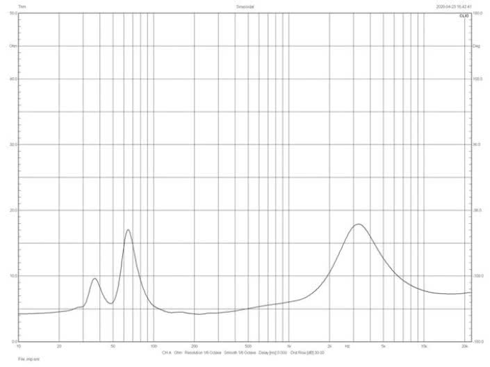

Producent deklaruje impedancję 6 Ω. Minimum przy ok. 200 Hz ma wartość nieco wyższą od 4 Ω, ale na tyle niską, że nie pozwala to formalnie zakwalifikować tej konstrukcji jako 6-omowej – powinna być przedstawiana jako znamionowo 4-omowa. Można dodać komentarz, że wśród 4-omowych to bardzo łatwe obciążenie, na co wpływa również umiarkowana zmienność (modułu impedancji) w całym pasmie. Nie bałbym się podłączać do T50 żadnego wzmacniacza.
Czułość wynosi 85 dB, co dla układu dwudrożnego z jedną 16-ką jest wynikiem dobrym. Kwestię mocy, jaką można/ należy dostarczyć do T50, producent przedstawił nietypowo.
