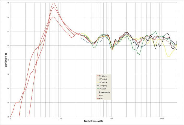

Zaskakujące wyniki pomiarów wymagają specjalnego wstępu i wyjaśnień. W czasie prowadzenia pomiarów nie widzimy ostatecznych kształtów charakterystyk wypadkowych w zakresie niskich tonów, powstają one poprzez dodawanie charakterystyk składowych, już po sesji właściwych pomiarów.
Kiedy je zobaczyłem, miałem ochotę powtórzyć pomiary, aby wykluczyć możliwość jakiegoś błędu z naszej strony (do „naszej strony” zaliczając też jakąś usterkę systemu pomiarowego), ale pomiary wszystkich kolumn były robione na końcu testu, niedługo przed terminem zamknięcia numeru, i nie mieliśmy możliwości ich powtórzenia.
Zrobimy to przy najbliższej okazji i jeżeli wyniki będą inne, wszystkich o tym poinformujemy. Tymczasem publikujemy te, które mamy, tym bardziej że nawet po długich naradach nie ustaliliśmy żadnego podejrzanego „momentu” w pomiarach, który podważałby ich wiarygodność.
System pomiarowy czasami płata nam figle (jak każdy komputer), ale wszystkie już znamy, a z takim problemem wcześniej się nie spotkaliśmy. Na pewno nie można wykluczyć, że głośniki naprawdę zachowują się w taki sposób. Chodzi o kształt charakterystyk w zakresie niskich częstotliwości, z wyraźnym wyeksponowaniem okolic 70 Hz, czego konstrukcyjnym powodem może być bardzo wysoka dobroć zastosowanych głośników nisko-średniotonowych, teoretycznie dyskwalifikująca je z zastosowania nie tylko w układzie bas-refleks, ale i w zamkniętym (o takiej obiętości).

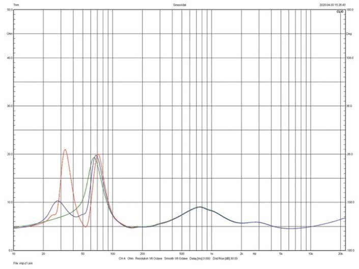

W systemie zamkniętym Qtc wynosi ok. 2 (szczyt przy 70 Hz, gdzie plasuje się też wierzchołek impedancji, ma wysokość ok. 6 dB). Zastosowanie bas-refleksu powoduje jeszcze mocniejsze podbicie, relatywnie mniejsze przy niższym strojeniu (do ok. 40 Hz, jeden z otworów zamknięty), maksymalne przy wyższym (obydwa otwarte, do ok. 50 Hz), co w spodziewany sposób widać też na zmianach charakterystyki impedancji – tutaj wszystko się zgadza, nie ma żadnych niespójności z technicznego punktu widzenia, tylko trudno zrozumieć, dlaczego firma zdecydowała się na tak skrajne rozwiązanie.
Monitor Audio nieraz miały wzmocniony bas, ale nigdy aż tak... Wysoka wartość Qts (i w konsekwencji Qtc) wiąże się głównie ze słabością układu magnetycznego, ale nawet w najtańszych przetwornikach, jakie znam, nie są one tak... jak wskazują na to uzyskane pomiary.
Ponadto, bez żadnego naciągania, w próbach odsłuchowych bas nie zaznaczał się tak dramatycznie. Tym bardziej że tak wysoka dobroć, jaka jest powodem podbić, wiąże się też ściśle ze słabą odpowiedzią impulsową. Bas był obfity i efektowny, ale słyszałem już bardziej kłopotliwe...
Powyżej 200 Hz charakterystyka się uspokaja i mieści w ścieżce +/-2,5 dB aż do 20 KHz, nie tylko na osi głównej, ale też +7º (w pionie) i 15º (w poziomie); na osi -7º pojawia się osłabienie przy 3,5 kHz, ale i ono nie będzie problematyczne, tym bardziej że raczej nie będziemy siedzieć tak nisko (oś główną ustaliliśmy na wysokości 80 cm, pomiędzy nisko-średniotonowym a wysokotonowym).
Maskownica wprowadza „swoje” nierównomierności w zakresie wysokich tonów, obniżając też ich średni poziom, ale nawet wraz z nią trzymamy się w ścieżce +/-3 dB. W zakresie niskich tonów spadek -6 dB względem poziomu średniego, dla wysokiego strojenia bas-refleksu, notujemy przy 30 Hz, dla niższego strojenia przy 35 Hz, a dla obudowy zamkniętej przy 40 Hz.
To dla konstrukcji z dwoma 14-kami bardzo dobre wyniki, chociaż w dużej mierze związane z pracą przy wysokiej dobroci i podbiciem charakterystyk. Pomijając to egzotyczne podbicie, charakterystyka jest szerokopasmowa i dobrze wyrównana, czego już po Monitor Audio się spodziewaliśmy.
Czułość wynosi 84 dB, a impedancja znamionowa 6 Ω; Monitor 200 to dość łatwe obciążenie, chociaż ze względu na pewne zdanie, zamieszczone w informacjach od producenta, komentujemy to szerzej obok.
