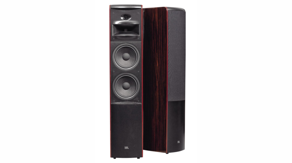

W testowanej grupie kolumny LS60 mają najdłuższy staż rynkowy, ale wiek trzech lat wcale nie oznacza w tej dziedzinie starości - co najwyżej dojrzałość. W dodatku na taki produkt ze stajni JBL-a czekaliśmy, więc teraz będziemy się nim długo cieszyć...JBL trafił w dziesiątkę, uzupełniając swoją ofertę dokładnie w tym zakresie, w którym była najsłabsza. A zrobił to za pomocą konstrukcji doskonale uosabiających "ducha" JBL-a - oczywiście na tyle, na ile pozwala na to cena.
Dużo firmowego stylu, z dużą tubą wysokotonową na czele. Obudowa w luksusowej okleinie hebanowej.

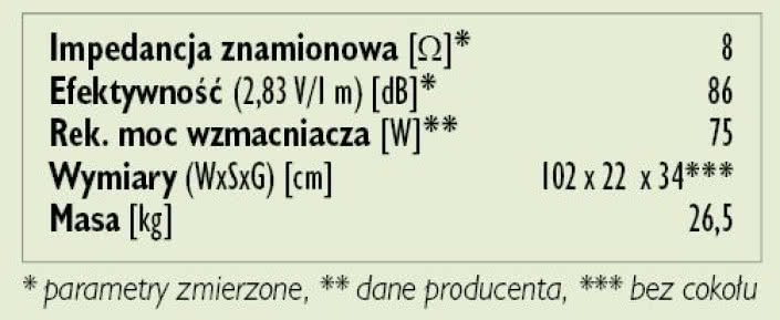

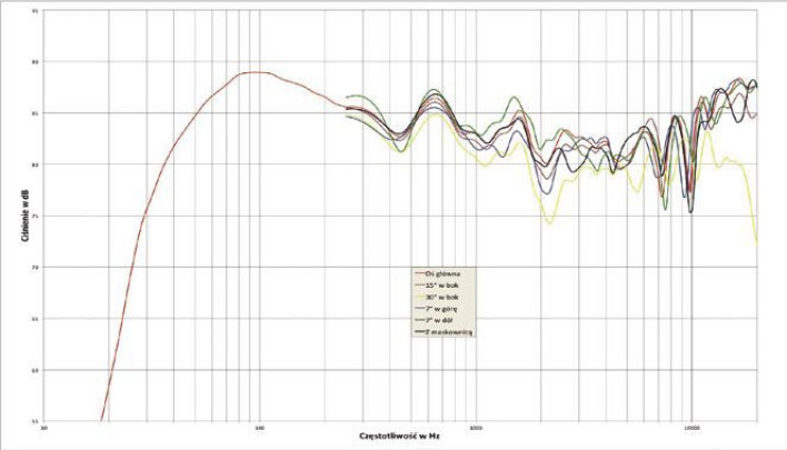

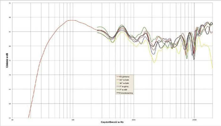

Zaskakująco wysoka, 8-omowa impedancja, a w takiej sytuacji efektywność 86 dB to bardzo dobry wynik. Wzmocniony i nisko sięgający bas (-6 dB przy 35 Hz), na środku bez poważnych nierównomierności, dobre rozpraszanie.

W serii LS znajdują się trzy modele pełnozakresowych kolumn - podstawkowe (ale dość duże w tej kategorii) LS40 i dwie konstrukcje wolnostojące - JBL LS60 i LS80; wszystkie mają taki sam zespół tub, różnią się głośnikami niskotonowymi - LS40 mają jedną 18-tkę, LS60 - dwie, a LS80 - dwie 20-tki.
Duża tuba JBL-a
Układ JBL LS60, podobnie jak LS80, nie jest jednak pospolicie trójdrożny...Głośnik tubowy dyktuje specjalne reguły gry. Nawet tak duża tuba, o szerokości wylotu prawie 20 cm, nie jest w stanie przetwarzać pełnego zakresu średnich częstotliwości.
Czy w ogóle można mówić, że to tuba średniotonowa, jeżeli działa (według podawanej przez producenta częstotliwości podziału) dopiero od 2 kHz? To już okolice, w których zaczynają pracować...wysokotonowe kopułki!
Faktycznie duża tuba jest tu więc głośnikiem wysokotonowym, natomiast mała tubka, znajdująca się powyżej - superwysokotonowym, co wcale nie znaczy, że zajmuje się wyłącznie ultradźwiękami. Każda tuba zawęża przetwarzane pasmo (w stosunku do typowego głośnika).
Tuba, którą tu początkowo podejrzewaliśmy o specjalizację średniotonową, ma w środku relatywnie duży driver (50 mm), duży wylot a także profil według firmowego firmowego patentu bi-radial i nie potrafi z dobrą charakterystyką "dociągnąć" do 20 kHz.
Dlatego najwyższą oktawą (według danych firmowych od 8 kHz, filtrowanie 24 dB/okt, podobnie jak przy 2 kHz) zajmuje się kolejny, mały przetwornik, który zresztą nie ma już typowej tubowej konstrukcji, a jest produktem "tubopodobnym", ma jedynie krótki tubowy profil ("horn-loaded") przed 19-mm pierścieniową mylarową membraną.

Zastosowanie tub w połączeniu z tradycją sprzętu nagłośnieniowego może się kojarzyć- i słusznie - z wysoką efektywnością. Jednak JBL LS60 wcale z tym parametrem nie szarżuje, podając w katalogu wręcz najniższy w tej grupie wynik - 87 dB (a Energy obiecuje 93,5 dB!!!).
Oczywiście wszystkie dane weryfikujemy naszymi pomiarami...nie chodzi więc o wybujałą efektywność, tym bardziej że w zakresie niskotonowym ogranicza ją (a w zasadzie czułość) wysoka impedancja. I na tę warto zwrócić uwagę, dlatego zaznaczam to również tutaj, a nie tylko w laboratorium - JBL LS60 są znamionowo 6-omowe w rzeczywistości, a nie tylko na papierze.
Wszystkie inne konstrukcje tego testu mają znacznie niżej położone minima impedancji; w związku z tym JBL LS60 jest najłatwiejszym obciążeniem, jakie można podłączać bez obaw do każdego amplitunera i wzmacniacza lampowego. Ale po co tu w takim razie tuba, która z pewnością musi być mocno tłumiona (w zwrotnicy), aby grała na równym poziomie z sekcją niskotonową?
Tuba zwykle zawęża charakterystyki kierunkowe, przez co zmniejsza udział odbić w całkowitej energii docierającej do słuchacza, a to podnosi precyzję lokalizacji pozornych źródeł dźwięku. Profil Bi-radial ma na celu utrzymać szerokie rozpraszanie w płaszczyźnie poziomej, a zawęzić je w pionowej.

JBL LS 60
Moc wzmacniacza [W] 75
Wymiary [cm] 102 x 22 x 34 bez cokołu
Rodzaj głośników W
Efektywność [dB] 86
Impedancja (Ω) 8

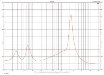

Pod względem impedancji JBL jest przypadkiem szczególnym. Po pierwsze, impedancja LS60 jest bardzo nietypowa dla tak dużych kolumn - bo 8-omowa - co bez wahania możemy określić na podstawie ok. 7-omowego minimum przy ok. 150 Hz; po drugie, producent wcale nie obiecuje 8 omów, ale poprzestaje na... 6 omach! Z drugiej strony mamy kolumny z minimami na poziomie 3 omów, przedstawiane w katalogach jako znamionowo 8-omowe... I co z tym zrobić? Ano mierzyć, pisać i czytać.
Niestety, "odsłuchać" się tego nie da. LS60 (podobnie jak testowane już LS80) to w takim razie obciążenie łatwe; tylko najdelikatniejsze wzmacniacze, nielubiące dużych kątów fazowych, mogą zareagować spadkiem mocy na wysoki szczyt przy 2 kHz (to efekt działania fi ltrów wyższego rzędu dzielących tu pasmo między nisko-średniotonowym a wysokotonowym). Bas-refl eks dostrojono wysoko, do ok. 45 Hz, czego można się było spodziewać widząc otwór duży i krótki. Mimo wysokiego strojenia charakterystyka przetwarzania sięga on nisko - spadek -6 dB (względem średniego poziomu) mamy przy 35 Hz; producent "niedoszacowuje" możliwości LS60, podając pasmo od 48 Hz (ale aż do 38 kHz, czego nie możemy sprawdzić). W zakresie wysokotonowym charakterystyka jest nafaszerowana wąskopasmowymi nierównomiernościami, które wyglądają znacznie gorzej niż w rzeczywistości brzmią; ogólny kształt jest dobrze zrównoważony, z lekkim wycofaniem "niższej góry", zakresu przetwarzanego właśnie przez przetwornik tubowy; całkiem dobrze wygląda rozpraszanie, w tej dziedzinie nie widać żadnych negatywnych znamion tubowości.
Producent deklaruje efektywność 87 dB, a według naszego pomiaru jest to 86 dB; zatem różnica niewielka i to jest znowu niezwykłe, bo producenci zwykle zawyżają ten parametr o kilka decybeli. A gdyby tak stosowali się do norm, wedle których LS60 ma moc ciągłą 75 W... to pewnie żadna kolumna w tym teście nie osiągnęłaby więcej. W tych naprawdę trudnych czasach JBL jest zbyt rzetelny, aby mieć szanse u klientów wertujących katalogi.
