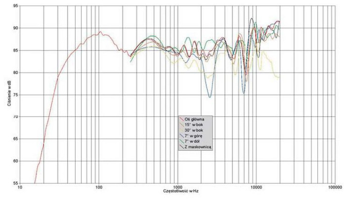

Laboratorium Lekkie wzmocnienie charakterystyki w zakresie wysokotonowym, dobre rozpraszanie. Wysoka efektywność przy wysokiej impedancji.

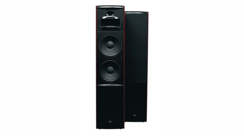

W serii JBL LS znajdują się dwie konstrukcje wolnostojące - JBL LS60 i LS80, różniące się wielkością głośników niskotonowych (18 cm vs 22 cm), podstawkowe LS40 (z jednym 18-cm) centralny LS CEN TER ( z dwoma 18-tkami) i subwoofer LS120P, z przetwornikiem 30 cm i wzmacniaczem 400 W. Obudowy LS są bardzo eleganckie i nieskazitelnie wykonane.
Ogólny kształt jest podobny do zastosowanego w tańszej serii ES (obudowa zwęża się ku tyłowi), ale wykonanie znacznie bardziej ekskluzywne. Boczne ścianki wyprofilowano z zewnątrz tak, że ich powierzchnie są wypukłe.
Producent podaje, boki przygotowano z naturalnego hebanu ("real wood ebony") - ale pewnie ma na myśli fornir, a nie lite drewno - i wykończono mahoniem ("mahogany finish") - chodzi chyba o barwienie na kolor mahoniowy - i w końcu polakierowano na wysoki połysk. Pozostałe powierzchnie pokryto czarnym lakierem.
To co prawda jedyna wersja kolorystyczna, ale ładna i uniwersalna, wyraża rozsądny kompromis między techniczną, profesjonalną surowością pasującą do za stosowanych przetworników, zwłaszcza do tub, a podejściem "meblowym", uwzględniającym aktualną modę na wysoki połysk. Mnie osobiście... ale co to kogo obchodzi. Dobrze, że nie są w całości w lakierze fortepianowym, bo wtedy to bym już napisał, co o tym myślę.

JBL LS80 - głośniki

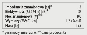

Moc wzmacniacza [W] 100
Wymiary [cm] 112X26X42
Typ obudowy br-t
Rodzaj głośników W
Efektywność [dB] 87
Impedancja (Ω) 8

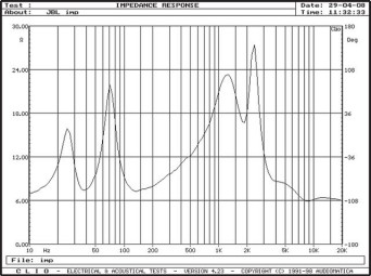

Minimum impedancji w całym zakresie akustycznym ma wartość 6 omów, w dodatku odnajdujemy je w zakresie wysokoczęstotliwościowym, a w dolnej części pasma minima pojawiają się na poziomie ok. 7,5 oma. Oceniając "obciążenie" tylko na tej podstawie, można powiedzieć, że jest ono bardzo łatwe. Trzeba jednak wziąć jeszcze pod uwagę zmienność charakterystyki impedancji, a ta w zakresie średniotonowym jest dość duża, z czym jednak kłopot mogą mieć tylko najsłabsze wzmacniacze.
Szybkie zmiany impedancji wiążą się ze stosowaniem filtrów wyższego rzędu, z kolei minimum między wierzchołkami w zakresie niskotonowym, przy 40 Hz, podpowiada gdzie leży częstotliwość rezonansowa bas-refleksu. Jak na tak wysoką impedancję, efektywność 87 dB to naprawdę dobry, nawet bardzo dobry wynik - to mniej więcej poziom, jaki osiąga większość wolnostojących zespołów głośnikowych o impedancji 4-omowej przy pomiarze efektywności napięciowej, a więc ściągając ze wzmacniacza dwa razy większą moc niż LS80.
Charakterystyka przetwarzania jest trochę pofalowana i poszarpana, ale nierównomierności te nie wydają się groźne, gdyż są wąskopasmowe, a ogólny kształt dobrze zrównoważony. Bliższa analiza jeszcze podnosi ocenę, gdyż okazuje się, że zapadłości przy 2,5 kHz i 7 kHz (częstotliwości podziału!) dotyczą pomiaru na osi 7° w górę, względem osi głównej ustawionej i tak dość wysoko - 100 cm. Słuchacz z głową na takiej wysokości, a tym bardziej trochę niżej, otrzyma charakterystykę mieszczącą się w granicach +/- 3 dB aż do 10 kHz; najwyższa oktawa jest lekko wzmocniona, charakterystyka wznosi się aż do granicy pomiaru 20 kHz, co przy zastosowaniu tub jest efektem godnym pochwały.
Co więcej, charakterystyki zmierzone pod różnymi kątami leżą w tym zakresie bardzo blisko siebie, co świadczy o bardzo dobrym rozpraszaniu - ponownie z tub! Dopiero charakterystyka zmierzona pod kątem 30° "odpada" od reszty. Mimo dość wysokiego strojenia układu rezonansowego obudowy, spadek -6 dB mamy przy 35 Hz - lepiej niż w danych producenta, gdzie częstotliwość taka miała wiązać się ze spadkiem -10 dB. Nadzwyczaj udane strojenie na bazie nietypowych, ale w swojej kategorii doskonałych przetworników.
