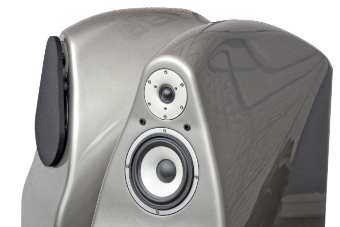

Niezwykła obudowa, efektowna i bliska akustycznemu ideałowi, trójdrożny układ z firmowymi przetwornikami.
Wysoka, 8-omowa impedancja, umiarkowana efektywność 85 dB, dobra równowaga charakterystyki na różnych osiach (rezultat wyśmienity dla konstrukcji z filtrami 1. rzędu), bardzo nisko sięgający bas (-6 dB / 27 Hz).

Na wszystkie głośniki możemy popatrzeć tylko z zewnątrz – zostały tak wmontowane, aby żaden intruz nie mógł ich wyjąć. Dlatego nie możemy też zajrzeć do wnętrza obudowy.
