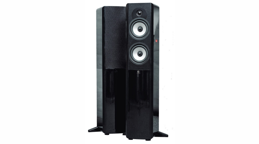

Wykonanie Szczupła, elegancka, starannie wykonana kolumienka z prostym układem dwudrożnym – choć z dwoma niskośredniotonowymi w jego składzie.
Laboratorium Niska czułość (84 dB) spowodowana bardzo wysoką impedancją (powyżej 8 omów!) – idealne do amplitunerów AV. Na charakterystyce przetwarzania lekko obniżony zakres „górnego środka”.
Brzmienie Łagodne, ciepłe i subtelne, zbudowane na gęstym, przyjemnym basie i ozdobione delikatnymi, selektywnymi wysokimi tonami.
Wciąż modny "piano black" jest tu najlepiej widoczny, bo błyszczącą czernią wykończono ścianki boczne i dolną część frontu, kładąc jednocześnie na pozostałe powierzchnie imitację skóry - całkiem sympatyczną i miłą w dotyku.
W tej wersji (czarnej) wyeliminowano więc całkowicie folię drewnopodobną, występującą w większości pozostałych konstrukcji, ale jest też wersja w takiej właśnie okleinie, imitującej czereśnię (na powierzchniach tutaj wykończonych "piano blackiem").
Do tego zaokrąglono krawędzie bocznych paneli, dolny panel frontu wybrzuszono, maskownicę trzymają magnesy, a nie kołki, i mamy wręcz elegancką w tym zakresie ceny, choć wciąż dość konwencjonalną (a więc "bezpieczną"), obudowę. Co prawda nie prezentuje ona najnowszego trendu minimalizmu i prostych krawędzi, ale będzie pasowała do wielu sytuacji.

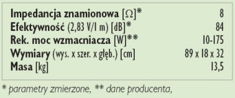

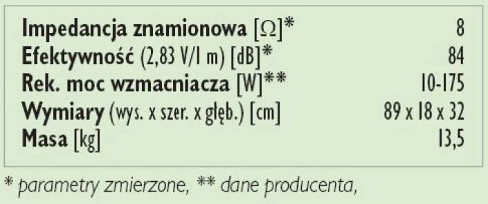

Moc wzmacniacza [W] 10-175
Wymiary [cm] 89 x 18 x 32
Typ obudowy br-t
Rodzaj głośników W
Efektywność [dB] 84
Impedancja (Ω) 8

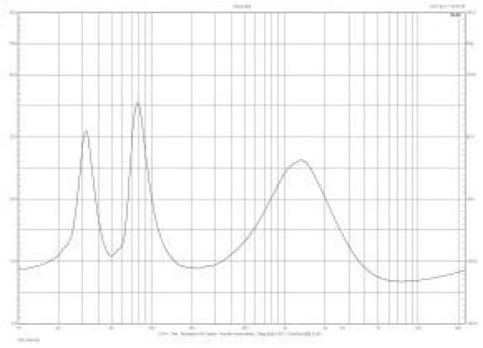

To naprawdę ważna wiadomość - potwierdzamy, za danymi producenta, że impedancja znamionowa A250 to wysokie i stąd "przyjazne", zwłaszcza dla amplitunerów AV, 8 omów; lokalne minimum przy 200 Hz ma nawet jeszcze wyższą wartość: ok. 9 omów, najniższe 7-omowe minimum pojawia się w zakresie wysokich tonów. Już po wcześniejszym teście A360 mogliśmy się spodziewać takiej sytuacji - firma Boston ściśle dostosowała swoje konstrukcje do wymagań amplitunerów AV (tak ważnych w ofercie Denona i Marantza!).
Tłumaczy to także, dlaczego czułość jest niższa na tle konkurentów - tylko 84 dB - bo przy pomiarze z ustalonym napięciem (2,83 V), a nie ustaloną mocą, obciążenie 8-omowe ściąga moc znacznie mniejszą niż 4-omowe. Tyle że w praktyce, przy współpracy z amplitunerami AV, nie powoduje to żadnych ograniczeń w maksymalnym ciśnieniu - amplitunery i tak nie zwiększają mocy maksymalnej przy 4 omach, taka impedancja jest dla nich często wręcz "zabroniona".

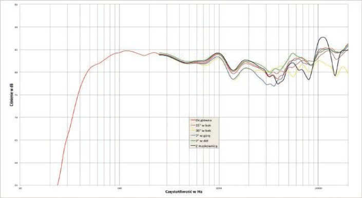

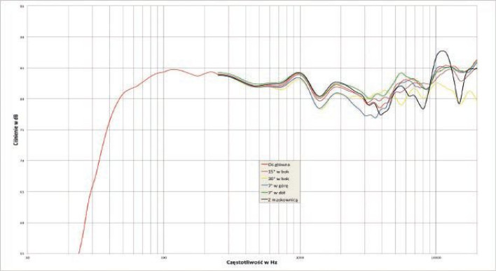

Charakterystyka zmierzona na osi głównej mieści się w polu +/- 3dB, a na osi -7O (jeżeli usiądziemy trochę niżej) nawet +/- 2,5 dB; w dodatku osłabienie jest "fi zjologiczne", pojawia się w zakresie kilku kHz. Maskownica jest elegancko montowana (na magnesiki), ale daleko jej do akustycznej doskonałości - wywołuje wyraźne zmiany w zakresie wysokotonowym. Niskie tony nie są wzmocnione, bas-refl eks dostrojono do 50 Hz (minimum impedancji), lecz mimo to spadek -6 dB leży dość nisko - przy ok. 42 Hz.
