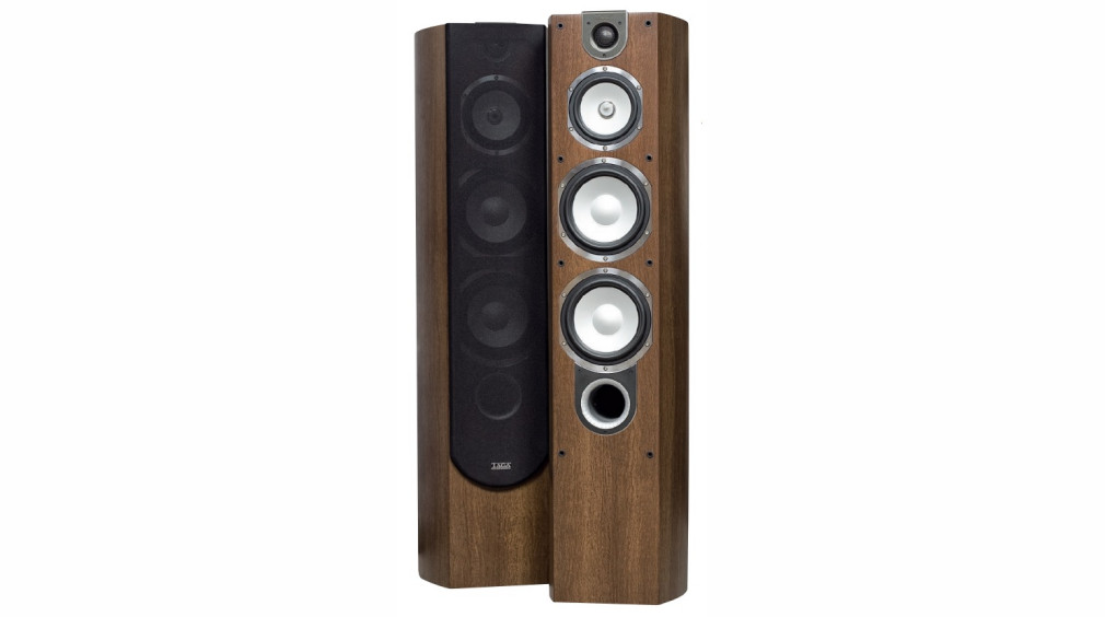

Jak już wspomniałem, jest to konstrukcja trójdrożna, i to bardziej zaawansowana niż formalnie również trójdrożne Magnaty.
Mimo że samo ułożenie głośników w kolumnach Taga Platinum F jest konwencjonalne (w "choinkę"), to sam komplet głośników uwidacznia wyraźną różnicę między niskotonowymi a średniotonowym (co w gruncie rzeczy również należy do konwencji); głośnik średniotonowy jest więc mniejszy (15-cm względem 18-cm niskotonowych) i ma w centrum membrany nieruchomy korektor fazy (niskotonowe - dość duże nakładki).
Aluminiowe membrany niskotonowych mają "gumowatą" powłokę, całkiem miłą w dotyku.
Producent nic o tym nie pisze, a przecież mógłby... pochwalić się "nową" technologią. Kosze głośników są odlewane, co w takim zestawie za taką cenę jest już zupełnie wyjątkowe - nawet Magnat w tej konkurencji skapitulował i zastosował kosze z tworzywa ABS.

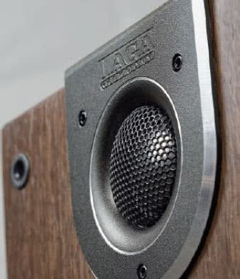

Wysokotonową kopułkę aluminiową osłonięto dodatkowo drucianą siatką. Mimo że kolumna nie jest potężna (choć większa niż inne - oprócz Magnata), to wygląda dość bogato.
Obudowa
Obudowa kolumn Taga Platinum F jest niczego sobie - ma wygięte ścianki boczne. Nie jest wyposażona w specjalny cokół, ale w dolną ściankę możemy wkręcić duże, efektowne aluminiowe nóżki. Można czepiać się braku wyrazistego stylu wzorniczego, lecz przy takiej cenie i takich atutach, jakie już wskazaliśmy, taki zarzut nie powinien nikomu zainteresowanemu popsuć apetytu.

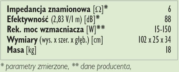

Moc wzmacniacza [W] 15-150
Wymiary [cm] 102 x 25 x 34
Typ obudowy br-p
Rodzaj głośników W
Efektywność [dB] 88
Impedancja (Ω) 4

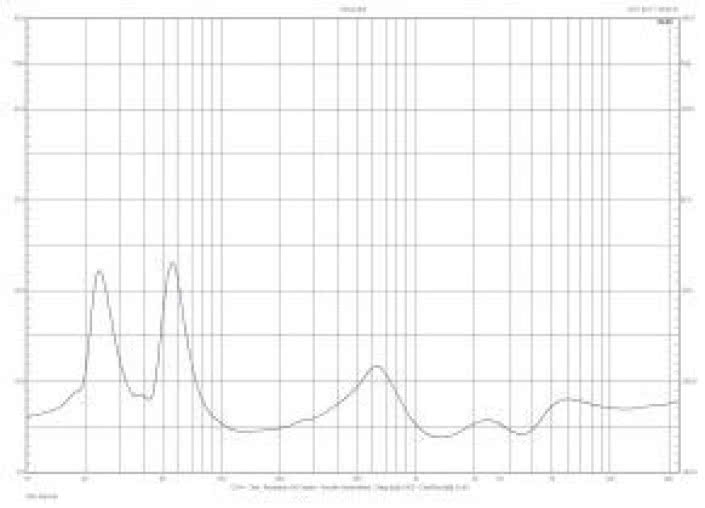

Tym razem producent (lub dystrybutor) wykazał się specjalną ostrożnością, deklarując 6 omów jako "impedancję średnią", tymczasem wartość taką można podać jako impedancję znamionową (widząc 4,5-omowe minimum przy ok. 150 Hz). Chociaż...gdybyśmy przyjrzeli się całej charakterystyce i pobawili się w ustalenie średniej wartości, też wyszłoby około 6 omów.

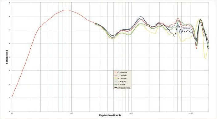

Koniec końców Platinum F wydają się dostatecznie łatwym obciążeniem, aby podłączać je do amplitunerów; chociaż nie są formalnie 8-omowe, to ryzyko, że "coś się stanie", jest praktycznie żadne. Charakterystyka przetwarzania jest ciekawa, jeszcze daleko jej do liniowości, widać na niej pewne błędy, ale generalnie obiecuje dobre zrównoważenie, a ponadto niesamowite rozciągnięcie niskich częstotliwości - spadek -6 dB (względem średniego poziomu) lokuje się przy ok. 23 Hz!
Przy okazji - ów średni poziom, określający czułość (2,83 V, 1 m) jest dla impedancji 6 omów bardzo dobry - 88 dB (i wcale niezawyżany w danych producenta!). Zakres średnio-wysokotonowy zaczyna się lekkim osłabieniem przy ok. 500 Hz (okolice pierwszej częstotliwości podziału, sekcja niskotonowa i średniotonowy trochę się "rozchodzą"), powyżej są już tylko lokalne nierówności (skoki w zakresie wysokich tonów prawie na pewno powoduje "oprawka" kopułki), ale zbieżność charakterystyk zmierzonych na najważniejszych osiach jest dobra, przejście środek - góra widzimy bez zakłóceń, jednak lepiej zdjąć maskownicę, gdyż obniża poziom wysokich tonów, i bez niej niewyeksponowanych.
