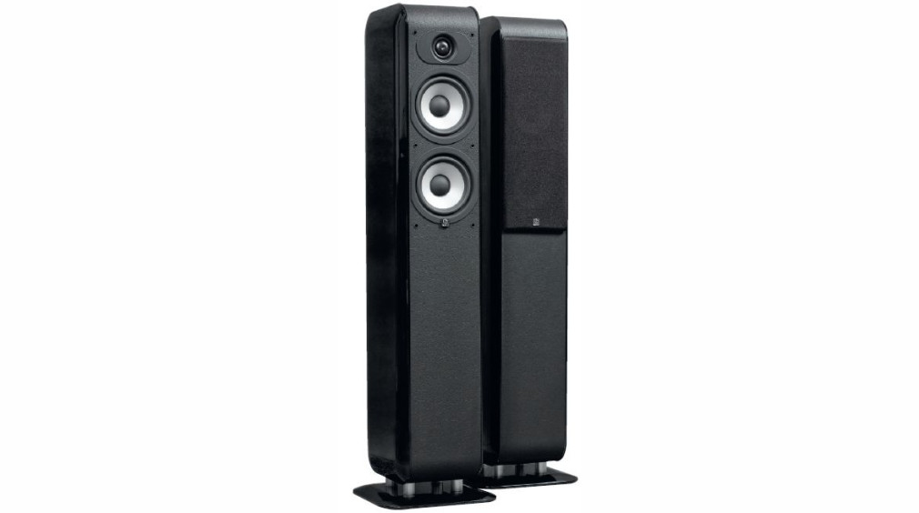

Wykonanie Może się podobać... musi się podobać! Nowoczesna sylwetka z układem dwuipółdrożnym, materiały i wykonanie bez zarzutu.
Laboratorium Wyrównana i stabilna na różnych osiach charakterystyka; nisko sięgający bas (-6 dB przy 38 Hz); czułość 87 dB przy impedancji 4 omy – w normie.
Brzmienie Neutralne, dokładne i dynamiczne, świetnie różnicujące. Wzorowo prowadzony bas, spokojny środek i dokładna, nieinwazyjna góra.
Firma Boston przypomniała o sobie trzy lata temu niskobudżetową serią A, której aparycja musiała być obarczona kompromisami wynikającymi z ceny. Ale już tam można było zauważyć starania idące w kierunku uniwersalnego, "europejskiego" wyglądu. Seria M wpisuje się w ten sam nurt, lecz pomysły projektanta były odważniejsze i stworzyły "nową jakość".
Kombinacja czarnych, błyszczących boków z pozostałymi ściankami, obleczonymi imitacją skóry, byłaby katastrofą, gdyby "coś poszło nie tak", czyli gdyby nie zwyciężyła dokładność wykonania.
Najbardziej charakterystyczne są jednak biegnące łukiem przejścia między ściankami - to już nie tylko "zaokrąglenia krawędzi" na łączeniu ścianek, tutaj musiano dodać kolejne elementy w konstrukcji obudowy i czegoś podobnego nie spotkamy nigdzie indziej (w tym zakresie cenowym).
Styl serii M przypomina w ten sposób znane od lat wzornictwo Philipsa, ale nie tylko. Atrakcyjności nowego projektu dopełnia smukłość bryły, podkreślona jeszcze przez aluminiowe walce-nóżki, "odrywające" ją od cokołu. Tak duży prześwit (3 cm) skłania do przypuszczeń, że z dolnej ścianki wyprowadzono tunel bas-refleks, lecz tym razem nic tam nie ma - bas-refleks znajduje się na tylnej ściance.
Seria M, oprócz konstrukcji specyficznych dla kina domowego (MCenter, MSurround, MSub), zawiera cztery modele dedykowane zarówno systemom wielokanałowym, jak i stereofonicznym - jeden podstawkowiec M25 i trzy konstrukcje wolnostojące: M250, M340 i M350.
Trochę szkoda, że seria nie debiutuje w naszych testach którymś z dwóch największych modeli, bowiem to one wyglądają najciekawiej, będąc układami trójdrożnymi z czterema przetwornikami niskotonowymi (w M340 są one 13-cm, w M350 - 15-cm).
M250 to konwencjonalna konstrukcja dwuipółdrożna, z dwoma "15-tkami" (znajdująca się niżej pracuje jako niskotonowa, wyżej - jako niskośredniotonowa). Przetwornik wysokotonowy ma ciekawy kształt membrany - można go uznać za formę pośrednią między klasyczną (dla wysokotonowych) kopułką a membraną pierścieniową, chociaż chronologicznie jest to pomysł najnowszy, mający uchwycić "złoty środek" pomiędzy obydwoma wcześniej znanymi rozwiązaniami.

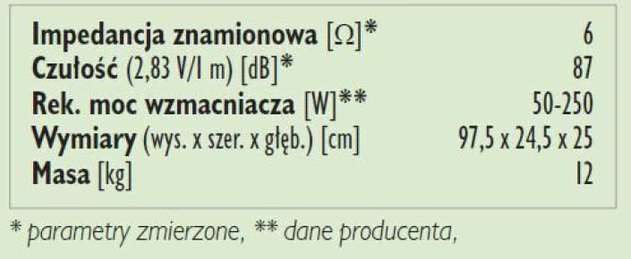

Moc wzmacniacza [W] 50-250
Wymiary [cm] 97,5 x 24,5 x 25
Typ obudowy br-t
Rodzaj głośników W
Efektywność [dB] 87
Impedancja (Ω) 6

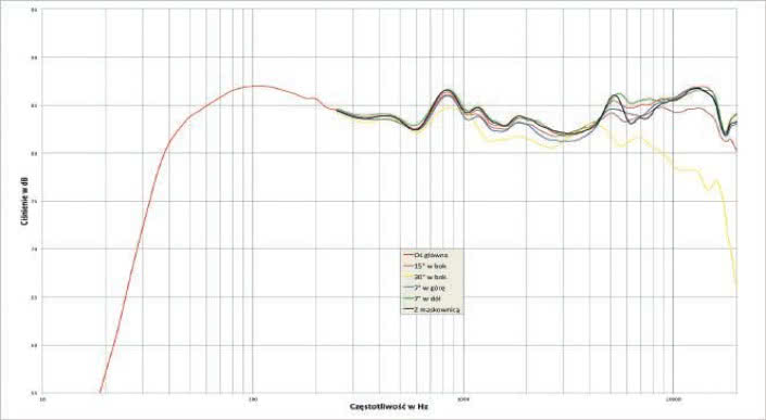

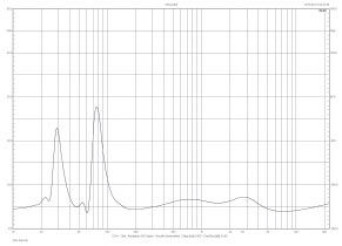

Brawo, brawo, brawo... Zarówno za bardzo ładną charakterystykę, jak i za bardzo rzetelne dane. Albo fi rmą rządzą inżynierowie, albo marketingowcy są wyjątkowo uczciwi. W sprawie impedancji znamionowej tropy nie są mylone jakimiś "kompatybilnościami", tym bardziej nie są przedstawiane wprost fałszywe dane, jak to bywa w co drugim przypadku. Na charakterystyce impedancji widzimy 4-omowe minimum przy 200 Hz i impedancja znamionowa jest zadeklarowana jako 4-omowa.

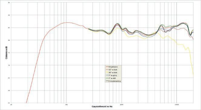

Z czułością (czasami zwaną efektywnością) jest podobnie - w katalogu 87 dB, w naszych pomiarach tylko o 1 dB niżej. Pasmo przenoszenia - w katalogu od 60 Hz (to mało efektowne, prawda?), a w naszych pomiarach przy tej częstotliwości... mamy już w zasadzie średni poziom z całego pasma, podczas gdy spadek -6 dB pojawia się przy... 38 Hz i jest to jeden z lepszych wyników tego testu! Tutaj chyba jednak ktoś w Bostonie się pomylił, co zdarza się niezwykle rzadko, na swoją niekorzyść.
Charakterystyka przetwarzania utrzymuje się w ścieżce +/-2,5 dB nie tylko na osi głównej, ale też pod kątami +/-7 st. w płaszczyźnie pionowej i 15O w płaszczyźnie poziomej, a także z założoną maskownicą - różnice trzeba wręcz wyłuskiwać. Dopiero pod kątem 30O widać wyraźny spadek w zakresie wysokich częstotliwości. Lekkie obniżenie poziomu w zakresie 2-4 kHz jest zabiegiem wychodzącym naprzeciw krzywej czułości naszego słuchu, przeprowadzonym tutaj bardzo subtelnie.
