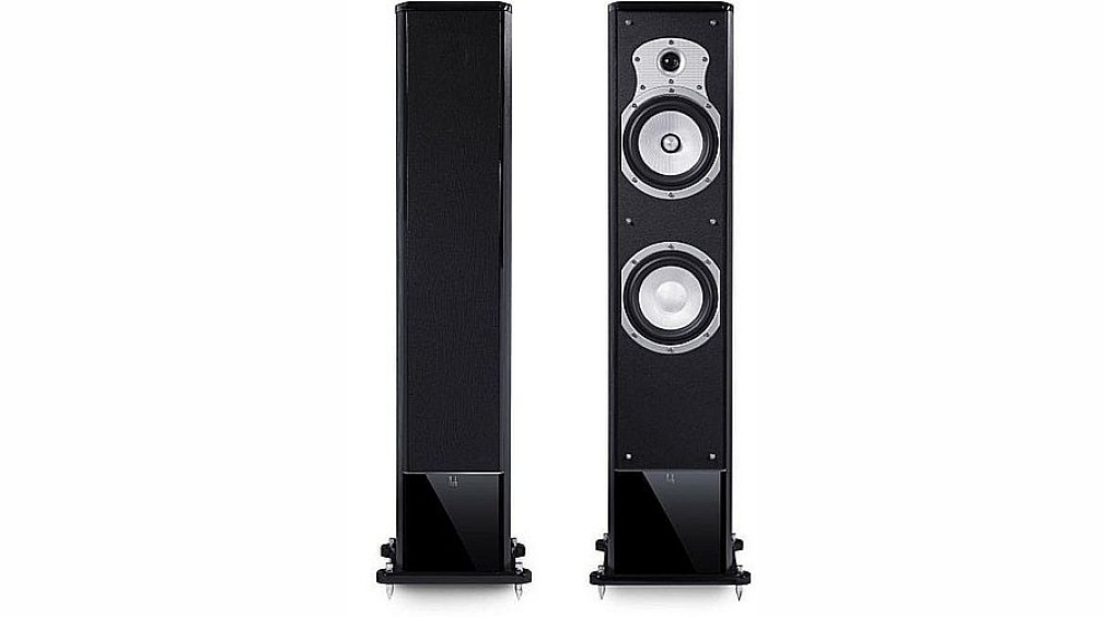

Seria Oli przeszła w tym roku kurację odświeżającą, a wraz z tym zmieniono symbole z jednocyfrowych na dwucyfrowe. Względem dawnych Oli 4, w nowej konstrukcji głośnik niskotonowy nieco odsunięto od nisko-średniotonowego, a także zmodyfikowano membranę tego pierwszego pod kątem przetwarzania basu; wcześniej obydwie "17-tki" (pracujące i wtedy, i teraz w układzie dwuipółdrożnym) wyglądały tak samo - miały w środku korektor fazy, bardziej odpowiedni dla głośnika nisko-średniotoniowego, obecnie niskotonowy ma usztywniającą nakładkę przeciwpyłową.
Materiałem membran obydwu tych głośników jest plecionka z włókna szklanego - jak deklaruje producent, teraz grubsza i sztywniejsza. Widać też zmienioną płytę wysokotonowego - tak jak wcześniej, miękkiej 25-mm kopułki. Zmieniono też obrys cokołu, zwiększając rozstaw kolców.
Kolumny Roth Audio Oli 40, chociaż wielkością ustępują trochę JBL-om, są najcięższe - ich masa osiąga niemal 20 kg, z czego oczywiście powinniśmy się cieszyć. Producent objaśnia, że ten "słodki" ciężar wynika z solidnego wygłuszenia - zastosowania mat bitumicznych w ramach "własnej technologii DALtech".
Na czym ona polega, nie wiemy dokładnie, ale na pewno nie zaszkodzi. I faktycznie, zgodnie z tym, co pisze producent, maty bitumiczne, choćby po prostu położone na boczne ścinki, występują zwykle dopiero w znacznie droższych kolumnach. Estetyka obudowy w zasadzie nie uległa zmianie, nie nawiązuje ona do minimalizmu obserwowanego w Dali, Elaku i Paradigmie, nie jest też tak rewolucyjna jak w JBL-u.
Tym razem chodziło o to, aby pokazać kolumnę "bogatą", efektowną, stąd też występują elementy lakierowane na "piano black", wygięcia bocznych ścianek, dużo lokalnych wyprofilowań, błyszczące uchwyty na maskownicę. Główną część obudowy wykończono drewnopodobną okleiną w kolorze czarnym lub bukowym.

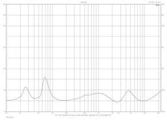

W opisie poprzednich Oli 4 wytykałem producentowi nazbyt optymistyczne dane co do impedancji i czułości. Nowe Roth Audio Oli 40 mają być więc eszcze lepsze, podnosząc efektywność z 90 do 91 dB, utrzymując zarazem wysoką impedancję (w danych fi rmowych "oporność") 8 omów. Jak oporność, to oporność - dla prądu stałego wynosi ok. 5 omów, choć na podobnym poziomie widzimy minimum przy ok. 200 Hz, co pozwala zakwalifikować Roth Audio Oli 40 do kategorii kolumn znamionowo 6-omowych.

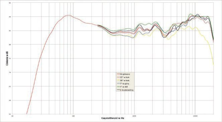

Oto kolejne w tym teście, dość łatwe obciążenie. W takiej sytuacji czułość na poziomie 88 dB jest dobrym, a nawet bardzo dobrym wynikiem, mimo że odbiega od danych katalogowych. Charakterystyka przetwarzania nie ukrywa wyeksponowania skrajów pasma, zabieg ten nie jest jednak drapieżny, tym bardziej że środek pasma nie został tak jednoznacznie wycofany, widać lokalne wzmocnienie w zakresie 1-2 kHz, które z pewnością ożywi brzmienie.
Rozpraszanie wysokich tonów jest dobre, dopiero pod kątem 30st. pojawia się wyraźniejsza strata, widać też lekkie rozejście się charakterystyk w zakresie średnich tonów - zrozumiały dla konstruktorów efekt rozsunięcia głośników układu dwuipółdrożnego przy łagodnym filtrowaniu niskotonowego. Wpływ maskownicy jest niewielki, można pozostawić ją założoną, co pewnie ucieszy wielu użytkowników, zarówno ze względu na bezpieczeństwo przetworników, jak i kwestie estetyczne.
Bas jest wzmocniony w okolicach 80 Hz, dzięki czemu spadek -6 dB względem poziomu średniego odnotowujemy poniżej 40 Hz.
