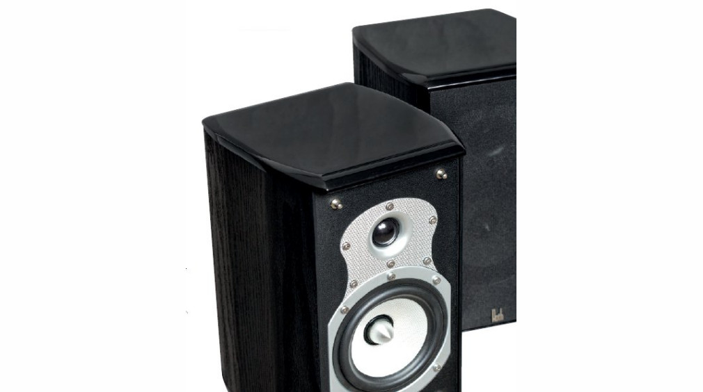

Charakterystyczne wzornictwo Rotha poznaliśmy już przy okazji tesów większych kolumn Oli, również w małych Oli 20 nie pożałowano wszystkich znamiennych zabiegów dekoracyjnych. Chociaż nie każdemu przypadną one do gustu, to wydają się one przekonywać, iż Roth Audio Oli 20 to konstrukcja warta swojej ceny, w której zastosowano dużo różnych dobrych materiałów.
Boczki Roth Audio Oli 20 są wyprofilowane przy pionowych krawędziach, górna ścianka w formie "czapki" błyszczy uparcie modnym "piano blackiem" (podobnie wykonano dolną ściankę), na froncie z czarnym tłem kontrastuje srebrzysta oprawa głośników o krzywoliniowym obrysie i powierzchni z "fakturką", do tego połyskują wkręty mocujące i kołeczki trzymające maskownicę, a sam głośnik nisko-średniotonowy wprowadza białą plecionkę z włókna szklanego i błyszczący korektor fazy…
Minimalizm nie był tutaj receptą, jest zdecydowanie "na bogato" i albo się to lubi, albo nie. A jeżeli nie, to można próbować z maskownicą… na pewno jest spokojniej.
Praktycznym dodatkiem jest znajdujący się w komplecie uchwyt, pozwalający na instalację naścienną i regulację kierunku promieniowania (na boki). Głośnik nisko-średniotonowy ma kaliber 15-cm, a 25-mm kopułka wysokotonowa jest polimerowa.
Chociaż jest jasne, że każde urządzenie audio, każde kolumny wymagają zgody na kompromis - a przy głośnikach tanich i małych kompromis będzie raczej poważny… to aż się prosi, aby brzmienie Roth Audio Oli 20 określić jako "bezkompromisowe" - oczywiście w innym tego słowa znaczeniu - niż "idealne".
Rzecz w tym, że nie naginano charakterystyki do takiej formy, która sugerowałaby działanie większej konstrukcji (poprzez wzmocnienie niższych rejestrów, kosztem dokładnego pokazania zakresu średnio-wysokotonowego).
Nie ma tu żadnego wycofania ani górnego środka, ani samych wysokich tonów, które wzorem wielu dużych kolumn są nawet lekko wyeksponowane. Roth Audio Oli 20 próbują też coś zdziałać samym basem, ale koniec końców grają raczej lekko, świeżo, żywo i dźwięcznie. Na szczęście nieagresywnie, a przy tym z naprawdę bogatym, a nie tylko wzmocnionym, wybrzmieniem harmonicznych.

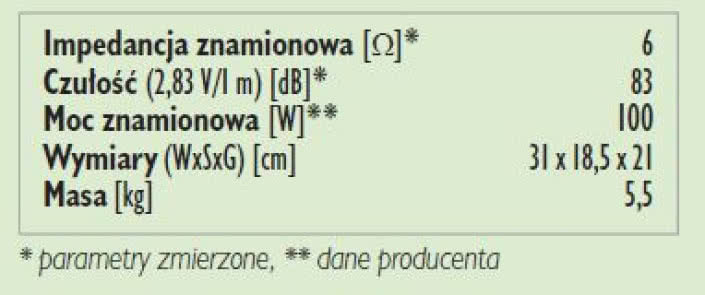

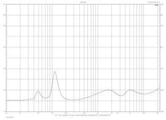

Tym razem znowu musimy nieco skorygować dane katalogowe, ale w kwestii impedancji nie będzie batożenia - producent deklaruje impedancję znamionową 8 omów, my widząc 5,5-omowe minimum przy 200 Hz musimy zaproponować 6 omów - i jest to propozycja nie do odrzucenia.
Możemy do tego dorzucić jeszcze komentarz, że z taką impedancją można Oli 20 podłączać do każdego wzmacniacza i amplitunera, nawet jeżeli będzie on miał napisane "min. 8 ohm". Czułość na poziomie 83 dB to przy takiej impedancji (i wielkości) dobry wynik, chociaż znacznie niższy od obiecywanego przez producenta (88 dB).

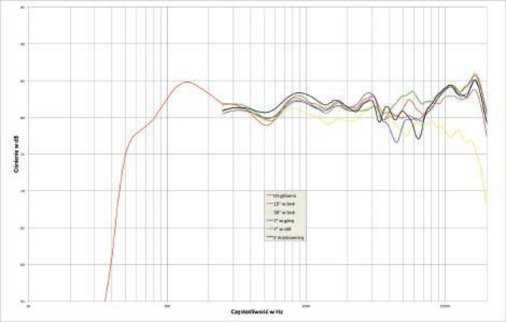

Charakterystyka przetwarzania jest dobrze zrównoważona, z bardzo delikatnie wyeksponowanymi skrajami i lekkimi perturbacjami w zakresie 4-7 kHz - prawdopodobnie częstotliwość podziału ustalono właśnie tutaj, więc dość wysoko. Basik sięga do ok. 55 Hz (tamże spadek -6 dB), podobnie jak w kilku innych konstrukcjach tego testu.
