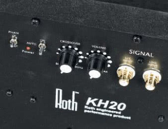

Laboratorium Standard – typowe regulacje i wejście niskopoziomowe; terminal wygodnie usytuowany z tyłu, ale przy górnej krawędzi.

W katalogu napisano, że wejścia są wysokopoziomowe i niskopoziomowe. W naszym egzemplarzu były tylko niskopoziomowe... i nie tylko w naszym. Już pomyślałem, że może specyfi kacja tyczy się innej (starszej? nowszej?) wersji Roth Audio KH20, ale na tych samych dwóch stronach ulotki, z której dowiadujemy się o obudowie zamkniętej i wejściach wysokopoziomowych, jest kilka zdjęć subwoofera KH20... dokładnie takiego samego, jak w naszym teście.

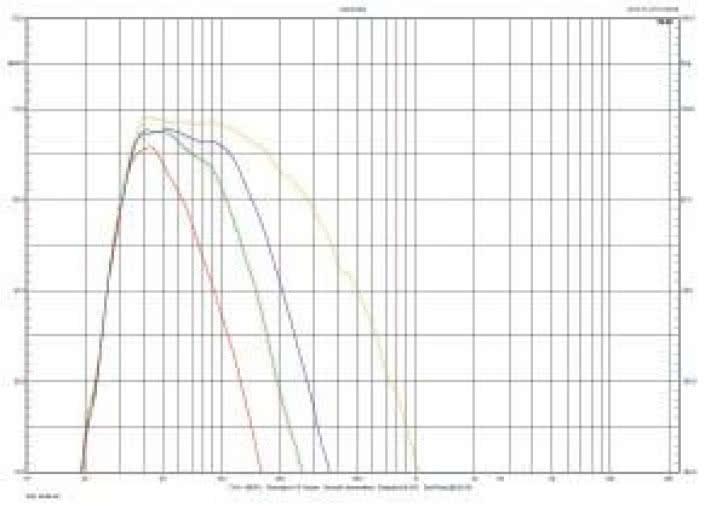

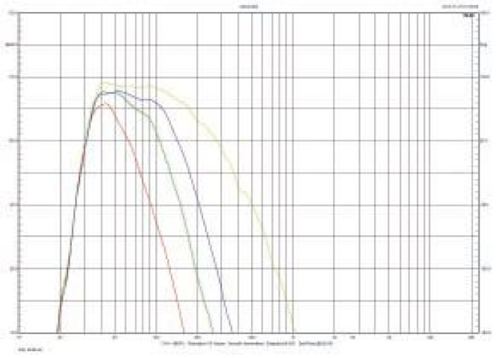

Bez rekordów, ale proporcjonalnie i elastycznie. Już na pierwszy rzut oka charakterystyki KH20 robią dobre wrażenie. Co ciekawe, tym razem producent - inaczej niż niemal wszyscy pozostali - nie obiecuje bardzo szerokiego zakresu regulacji (patrząc na oznaczenia regulatora); mimo to okazuje się pod tym względem, w "pomiarowej rzeczywistości", wcale nie gorszy od wielu konkurentów.
Na skrajach regulatora mamy oznaczenia 80 i 160 Hz, w pierwszej pozycji zmierzyliśmy spadek -6 dB przy ok. 65 Hz (kolor czerwony), a przy drugiej - przy ok. 140 Hz (niebieski); w pozycji środkowej górna częstotliwość graniczna ląduje przy ok. 100 Hz. Tryb LFE przynosi wyraźne rozszerzenie pasma, wtedy -6 dB przesuwa się aż do 200 Hz, a ponadto nachylenie zbocza jest znacznie mniejsze - to już wystarczy, aby fi ltrowanie z procesora mogło działać (o ile poniżej 100 Hz) bez zakłóceń.
Dolna częstotliwość graniczna plasuje się w zakresie 30-33 Hz, jest w niewielkim stopniu zależna od wybranego fi ltrowania i znacznie niższa niż deklarowana przez producenta (40 Hz). Dobrze zestrojony, uniwersalny subwoofer.
