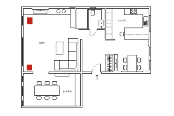

Współczesne pomieszczenia, w których słuchamy muzyki ze sprzętu audio, czyli po prostu nasze mieszkania, są coraz częściej urządzane nowocześnie, czyli oszczędnie - dywany nie przykrywają podłóg, ściany nie są zabudowane biblioteczkami, nawet na oknach często nie ma grubych zasłon. W większości przypadków mamy więc do czynienia z "niedotłumieniem" pomieszczenia.
Poprawę warunków akustycznych może przynieść zwiększenie intensywności typowego "umeblowania" lub wprowadzenie specjalnych ustrojów tłumiąco-rozpraszających. Z drugiej strony, nie należy w tych działaniach przesadzać, bowiem wcale nie jest tak, że im większe wytłumienie, tym lepiej.
Przy małym wytłumieniu dźwięk jest żywy, nieuporządkowany, pozorne źródła na stereofonicznej scenie są trudne do lokalizacji, charakterystyka tonalna najczęściej eksponuje wyższe częstotliwości, chociaż mogą też pojawić się dudnienia basu.
Przy zbyt mocnym wytłumieniu dźwięk jest zduszony, matowy, scena stereofoniczna dla słuchacza znajdującego się w idealnym miejscu odsłuchu jest co prawda bardzo precyzyjna, ale brakuje swobodnej przestrzeni i wybrzmienia. Komora bezechowa nie jest pomysłem na idealne warunki odsłuchu - to tylko narzędzie w technice pomiarowej.
