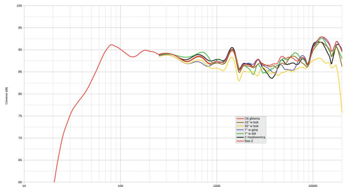

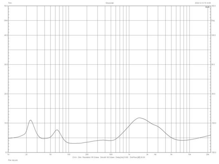

Laboratorium Charakterystyka zrównoważona, tylko z lokalnymi rezonansami, delikatnym wzmocnieniem najwyższych częstotliwości i umiarkowanym rozciągnięciem niskich (-6 dB przy 50 Hz). Czułość 89 dB, impedancja znamionowa 4 Ω.

Poznałem wszystkie generacje Antali i mogę z całą odpowiedzialnością stwierdzić, że BR08 grają wyraźnie inaczej od każdej z nich, a zwłaszcza od najstarszej. Znacznie lepiej. Ikony nadają się do roli ikon. A my potrzebujemy dobrze grającego sprzętu. BR08 mają o jeden głośnik niskotonowy mniej niż testowane kilka lat temu BR09, i m.in. dzięki temu ich charakterystyka jest lepiej zrównoważona.
Bas BR09 był… napisałem wtedy bez ogródek: "wyraźnie wyeksponowany, do dużych pomieszczeń". Dlatego do takich warunków, zwłaszcza przy ustawieniu daleko od ścian (również miejsca odsłuchu), polecam BR09, nie polecam BR08.
Te z kolei będą o wiele bezpieczniejszym wyborem, gdy ustawimy je blisko ściany – sam je tak ustawiłem i nie działo się nic złego. Bas był dynamiczny, z uderzeniem, bez efektownych zejść i bez "mięcha", ale z kompetencjami muzycznymi, odpowiednią siłą, zręcznością i zdecydowanym prowadzeniem rytmu. Ostateczna ocena przydatności zależy od wspomnianych warunków i od gustu.
Muszę też zaznaczyć, że bas nie jest idealnie czysty, "higieniczny", trochę podbarwia w górnym podzakresie, lecz nie psuje to wigoru i spójności całego przekazu.
