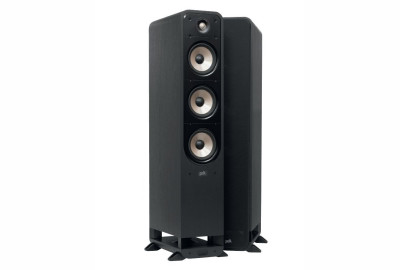

Przyszła pora na coś grubszego – w przenośni i dosłownie. Polk Audio Signature Elite ES60 to największy model serii Signature. Kto szuka nieco mniejszej i tańszej podłogówki, może ograniczyć się do ES55 (z dwoma 18-tkami) albo nawet ES50 (z dwoma 15-tkami).
Seria Signature jest bardzo obszerna, znajdziemy w niej również aż trzy różnej wielkości modele podstawkowe, dwa centralne i trzy subwoofery. Taki wybór pozwala też skompletować wiele różnych systemów kina domowego, które w takiej formie – dwóch "poważnych" kolumn głośnikowych i gromady mniejszych głośników dookoła, z subwooferem na dodatek – wciąż ma na rynku znaczenie, chociaż nieco mniejsze niż dawniej.
Nie wydaje mi się, aby Signature wolnostojące i podstawkowe zostały dostrojone w jakiś szczególny sposób pod kątem kina domowego, chociaż niektórzy będą tak sądzić na podstawie ich brzmienia.
Fakt, że Polk Audio Signature Elite ES60 mają wzmocniony bas (wysokie zresztą też), można interpretować na różne sposoby. Albo że zostały przygotowane do pracy bez udziału subwoofera, a więc w systemach stereofonicznych, albo że zostały przygotowane do pracy w systemach kina domowego… bez subwoofera. A tak naprawdę to są dla ludzi, którzy mają duże pomieszczenia i lubią "męskie" granie.
Polk Audio Signature Elite ES60 - układ głośnikowy
Schemat układu głośnikowego Polk Audio Signature Elite ES60 w znaczeniu jego "drożności" jest taki sam, jak pozostałych dwóch konstrukcji wolnostojących serii Signature – dość prosty, bo dwuipółdrożny.
Wszystkie trzy 18-cm przetworniki pracują w zakresie niskich tonów, generują tak mocny bas i mają tak dużą moc. Tylko jedna 18-tka, oczywiście ta umieszczona najwyżej, najbliżej głośnika wysokotonowego, przetwarza szerszy zakres nisko-średniotonowy, dwie pozostałe – tylko niskotonowy.

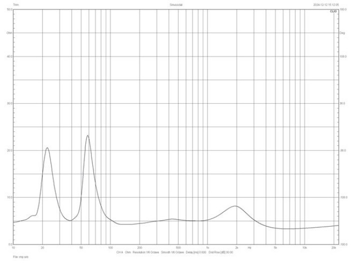

Raport z Laboratorium Diva 6 zakończyliśmy wątkiem impedancji, więc tutaj od niego zaczniemy i pociągniemy komentarz dotyczący nawet nie samych faktów, ale ich przedstawiania przez producentów, co też ma duże znacznie. To zresztą stara historia, która jednak chyba nie będzie miała końca…
W tabelce z danymi ES60 napisano: "Impedancja: kompatybilna z wyjściami 4 i 8 ohm". Dokładnie tak samo rzecz przedstawia producent w wersji angielskojęzycznej, jak i polski dystrybutor.
To znany wybieg – aby kolumny 4-omowe "opakować" w uspokajające deklaracje, że mogą pracować praktycznie z każdym wzmacniaczem i amplitunerem. Do takich zapewnień producent jeszcze dopisuje, ale rozsądnie i ostrożnie, słówko "prawie" (każdym wzmacniaczem i amplitunerem).
Mogłoby się zdarzyć, że jednak jakiś amplituner będzie się wyłączał… W praktyce nie powinno tak się dziać, lecz warto wiedzieć, że ES60 mają impedancję znamionową jednoznacznie 4-omową (o czym decyduje 4-omowe minimum przy ok. 150 Hz).
Nie jest to jednak impedancja szczególnie "trudna" (nie ma minimów niższych od 4 Ω) i dlatego podłączając ES60 do amplitunerów Denona i Marantza, warto pozostać w trybie 8-omowym ich selektora impedancji, bowiem tryb 4-omowy drastycznie ogranicza ich moc.
Gdyby więc Polk zadeklarował impedancję znamionową 4 Ω, to większość nieświadoma tych faktów ustawiłaby grzecznie tryb 4-omowy, i tylko by na tym straciła… A tak jest szansa, że pozostawią amplitunery w wyjściowym trybie 8-omowym.

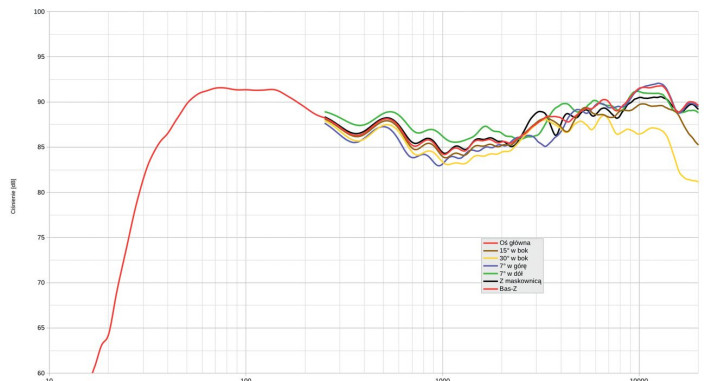

Za to wyjątkowo rzetelnie producent określa czułość, podając 90 dB; w naszym pomiarze wyszło 89 dB – różnica tylko 1 dB między naszymi ustaleniami a informacjami producenta to rzadkość.
Po tak dorodnej konstrukcji spodziewaliśmy się tak dobrego wyniku, a byłby jeszcze lepszy, sięgając 90 dB, gdyby konstruktor nie zdecydował się na mocne wyprofi lowanie charakterystyki, wyraźnie obniżając poziom średnich częstotliwości. Tutaj prawie na pewno głośnik nisko-średniotonowy ma pewien "zapas" i gdyby został inaczej przefiltrowany, mógłby utrzymać wyższy poziom aż do połączenia z wysokotonowym.
Jednak zamiarem producenta było wyraźne wykonturowanie charakterystyki, wyeksponowanie niskich i wysokich częstotliwości, a ustalenie takich proporcji w strojeniu zespołu głośnikowego odbywa się głównie przez tłumienie średnich. W tym przypadku nie mamy do czynienia z "wycieniowaniem" wyższego środka, co występuje dość często (i również w tym teście), ale z obniżeniem szerokiego zakresu ok. czterech oktaw (od 250 Hz do 4 kHz).
Mimo to, jeżeli wziąć pod uwagę charakterystykę z osi -7º (krzywa zielona), to zmieści się ona w ścieżce +/-3 dB od 35 Hz do 20 kHz, a pewnie i znacznie wyżej (producent podaje pasmo 36 Hz – 40 kHz, bez tolerancji decybelowej).
Zresztą ustawienie głowy słuchacza poniżej osi głównej jest dość prawdopodobne, jako że ustaliliśmy ją na wysokości 100 cm, wyprowadzając pomiędzy nisko-średniotonowym a wysokotonowym. Z kolei najniższy poziom średnich częstotliwości widzimy pod kątem +7º (ale to nam w odsłuchu nie grozi, musielibyśmy usiąść bardzo wysoko).
Pozytywny jest brak głębszych zapadłości w zakresie drugiej częstotliwości podziału (wg producenta to 2,5 kHz) na żadnej z badanych osi, jak również po założeniu maskownicy. Wyeksponowanie wysokich tonów można zredukować (w miejscu odsłuchowym), ustawiając kolumny równolegle (ale pod kątem 30O charakterystyka opada stromo powyżej 13 kHz) lub skręcając je tylko delikatnie, zachowując kąt ok. 15º.
Spadek -6 dB w zakresie niskich częstotliwości względem poziomu średniego pojawia się przy 32 Hz – to najlepszy wynik w tym teście. Bas-refleks dostrojono do 36 Hz, a charakterystyka ciśnienia z otworu wygląda poprawnie.
