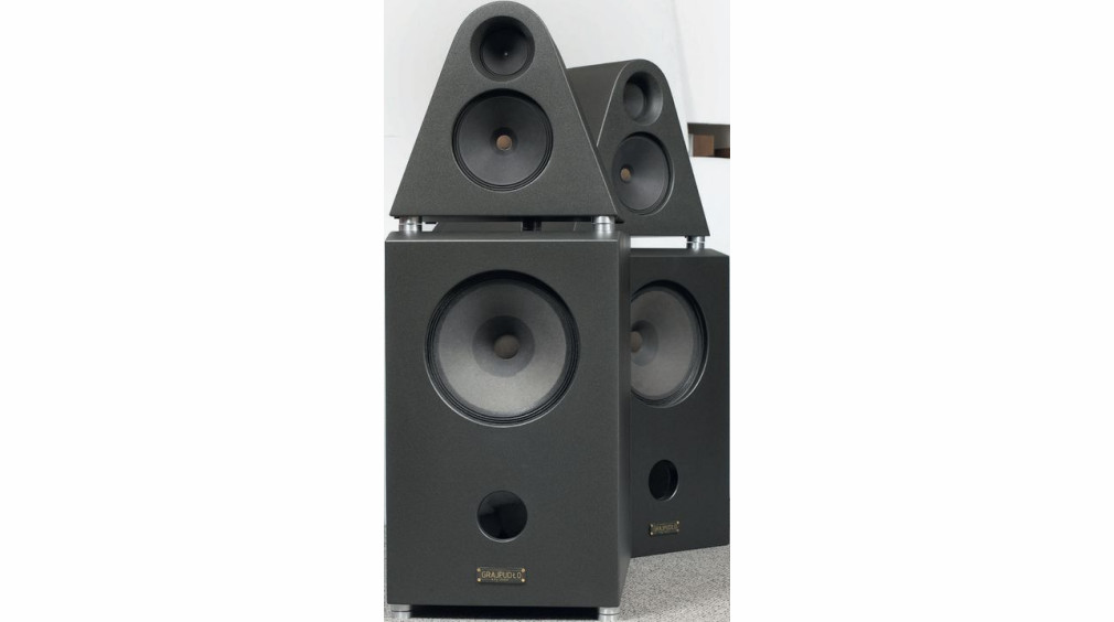

Znamy już podstawy teoretyczno-ideowe Grajpudeł, możemy z nieco większym zrozumieniem podejść do ich konstrukcji, ale musimy ją samodzielnie rozpoznać - nie została ona przez producenta bliżej opisana, tylko zapowiedział on zastosowanie wyżej wspomnianych "wysokoskutecznych papierowych przetworników".
Okazuje się, że użycie takich przetworników, nawet przy zapowiadanej niskiej mocy, nie wiąże się tu z ideą układu jednodrożnego, opartego na pojedynczym przetworniku szerokopasmowym. Konstruktor, mimo że deklaruje podróż w czasie, nie wpada w dobrze znany nurt powrotu do jednodrożnych korzeni, przyjmuje wielodrożność za godny zastosowania dorobek cywilizacji. I czerpie z niego pełną garścią, bo wprowadza nie dwudrożność, ale trójdrożność.
Pora na przedstawienie "architektury" i jakości wykonania obudowy. Dodałbym do tego coś jeszcze - opakowanie, w jakim przybywają produkty Graj-Endu. Widać tutaj profesjonalizm, dobre przygotowanie do hi-endowej akcji.
Modułowe kolumny mają uszyte na miarę, solidne i firmowo oznaczone (nadruki) kartony, kable - efektowne, wyściełane drewniane pudełka. Tylko specjalne "pływające nóżki" (o których dalej) były hurtem wrzucone do puszki.
Numer Dwa jest "środkowym" modelem Graj-Endu, tańsze są Grajpudła Numer Trzy (8000 zł), a droższe Grajpudła Numer Jeden (19 000 zł). Wszystkie opierają się na podobnym układzie trójdrożnym, ale z wykorzystaniem różnych przetworników.
Różne są też obudowy: Numer Jeden "chwali się" drewnem egzotycznym, Numer Dwa i Numer Trzy mają obudowy z mdf-u pokrytego lakierem metalicznym, przy czym Numer Dwa ma takie same wymiary (i jest podzielony na dwa moduły) jak Numer Jeden, a Numer Trzy ma jednolitą konstrukcję o nieco mniejszej głębokości.
Prace trwają i dostarczony do testu Numer Dwa różnił się już od wcześniejszej konstrukcji o tej nazwie, przedstawianej w ulotce. Moduł średnio-wysokotonowy cofnięto o kilka centymetrów względem niskotonowego (dlatego też na krawędzi tego drugiego wykonano odpowiednie ścięcie), a sam głośnik wysokotonowy cofnięto względem średniotonowego, tworząc w obudowie krótką tubę.

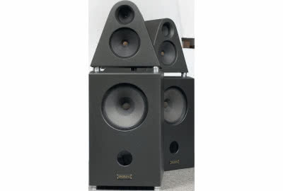

Jakość lakierowania jest bardzo dobra, kolumny wyglądają schludnie, efektownie i nowocześnie - nie przyglądając się samym głośnikom ani nie czytając deklaracji producenta, trudno byłoby odgadnąć, że w tej całkiem współczesnej formie zawarto archaizującą treść.
Co prawda 30-cm głośników niskotonowych nie spotykamy na co dzień, ale też nie jest to coś niebywałego - tak jak celulozowa membrana. Jednak celuloza celulozie nierówna. Współczesne membrany celulozowe są zwykle grubsze, tutaj membrana jest cienka, prasowana, w dodatku zawieszona na fałdach utworzonych z niej samej, a nie z doklejonego materiału o większej podatności.
Bardzo mała nakładka przeciwpyłowa w środku wskazuje, że cewka ma niewielką średnicę, więc w sumie układ drgający jest bardzo lekki. O to chodziło? Coś za coś. Przy małej masie drgającej i niskiej podatności (dużej sztywności) jej zawieszeń, częstotliwość rezonansowa będzie wysoka i uzyskanie nisko rozciągniętego pasma będzie trudne, ale przy szczęśliwym zbiegu wartości innych parametrów oraz dobrym dostrojeniu bas-refleksu jest szansa na wynik przynajmniej przyzwoity.
Głośnik średniotonowy prezentuje podobny styl - celulozy, fałdy i małej cewki. Średnica widocznej z zewnątrz membrany to 15 cm, co odpowiada całkowitej średnicy 20-cm głośników. Taki rozmiar średniotonowego to kolejna atrakcja, niespotykana w typowych współczesnych konstrukcjach trójdrożnych.
Naturalną zdolnością większych głośników średniotonowych jest dynamiczne przetwarzanie "dolnego środka", za co płacą trudnościami w przetwarzaniu wyższych rejestrów; problem ten jest redukowany niską masą drgającą, lecz nie do końca - z profilu i średnicy membrany będzie wynikać słabsze rozpraszanie (zawężone charakterystyki kierunkowe) w zakresie kilku kHz.
Stąd zapotrzebowanie na mocniejszy głośnik wysokotonowy... W tym miejscu, jak na szczycie tortu, mamy przysłowiową wisienkę, a raczej wielką wiśnię. Jeżeli ktokolwiek miałby wątpliwości, czy przedstawione do tej pory cechy przetworników niskotonowego i średniotonowego rzeczywiście oznaczają wyjątkowość Grajpudeł czy tylko mieszczą się w jakichś szerokich normach (zróżnicowanie konstrukcji, które uznajemy za "normalne", jest przecież ogromne), przekona się tutaj, czym są Grajpudła.
Głośnik wysokotonowy to nie żadna kopułka metalowa czy tekstylna, nie przetwornik wstęgowy, ale kolejny papierowy stożek o średnicy aż 8 cm. Gdzieniegdzie stosuje się tej wielkości głośniki jako szerokopasmowe, ale jako wysokotonowe - zdecydowanie wyszły z mody.
Nawet w tym typie układów, w którym głównym bohaterem jest 20-cm szerokopasmowy (a tu mamy 20-cm średniotonowy), jeżeli pojawia się wysokotonowe dopełnienie, to zwykle pod postacią tubowego "supertweetera". Konstruktor Grajpudeł doprowadził jednak swoje dzieło do specyficznego, ale logicznego końca - cofamy się o 50 lat w całym pasmie.
Układ ma swoją zwrotnicę, dość prostą, ale nie skrajnie minimalistyczną, a przy tym złożoną z bardzo ciekawych elementów. Głośnik wysokotonowy podłączony jest przez pojedynczy kondensator (filtr 1. rzędu), średniotonowy przez kondensator i cewkę (filtr środkowoprzepustowy 1. rzędu), wreszcie w filtrze niskotonowego też jest cewka i kondensator (jedyny element równoległy), gdyż tutaj zastosowano filtr 2. rzędu, co właśnie świadczy o podejściu bardziej racjonalnym niż ortodoksyjnym (konstruktor nie upierał się przy filtrach 1. rzędu).

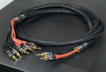

Oczywiście można stosować inne kable, Grajkable Numer Dwa kosztują 4400 w wersji tri-wiring i 3400 zł w wersji bi-wiring (w obydwu przypadkach 2 x 2,5 m). Odsłuch dotyczy więc Grajpudeł Numer Dwa podłączonych przez Grajkable Numer Dwa w wersji tri-wring.

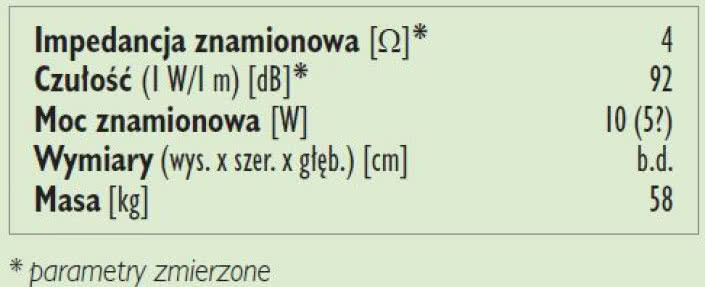

GRAJ-END Grajpudła i Grajkable nr 2
Wymiary [cm] b.d
Rodzaj głośników W
Efektywność [dB] 92
Impedancja (Ω) 4

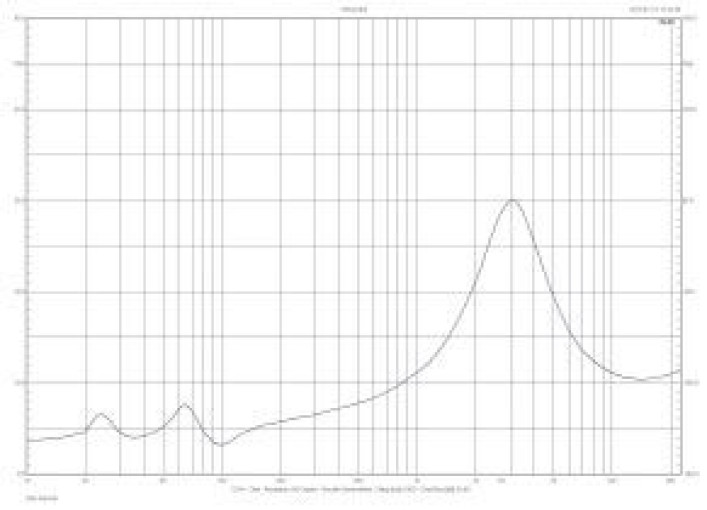

Zacznijmy tradycyjnie od charakterystyki impedancji oraz wynikającej z niej impedancji znamionowej.
Najwyraźniej w Grajpudle zastosowano, mimo że wyglądający na starożytny, głośnik niskotonowy o impedancji znamionowej 4 omów. Minimum przy 100 Hz ma wartość 3 omów, na co mógł też wpłynąć nisko i łagodnie fi ltrowany głośnik średniotonowy.
Przy 3 kHz widać wysoki szczyt spowodowany fi ltrami przy drugiej częstotliwości podziału, to też może modulować brzmienie w połączeniu ze wzmacniaczami o niskim współczynniku tłumienia. Na szczęście (dla wzmacniaczy lampowych), przynajmniej w zakresie niskotonowym zmienność nie jest duża (wierzchołki bas-refleksowe są niskie), co oznacza małe kąty fazowe i lepsze warunki pracy. Dla niektórych wzmacniaczy ma to nawet większe znaczenie niż sama wartość modułu impedancji.

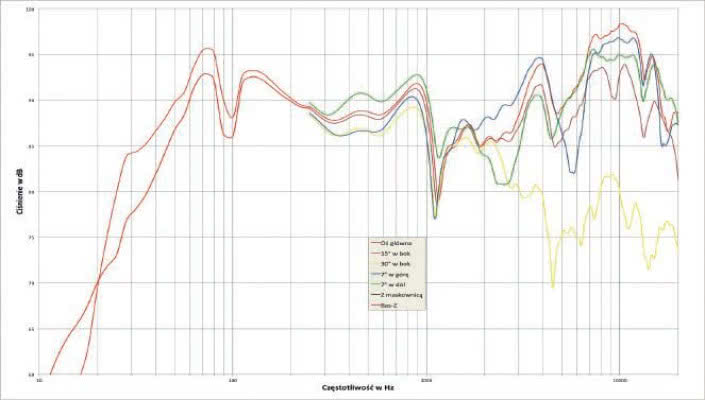

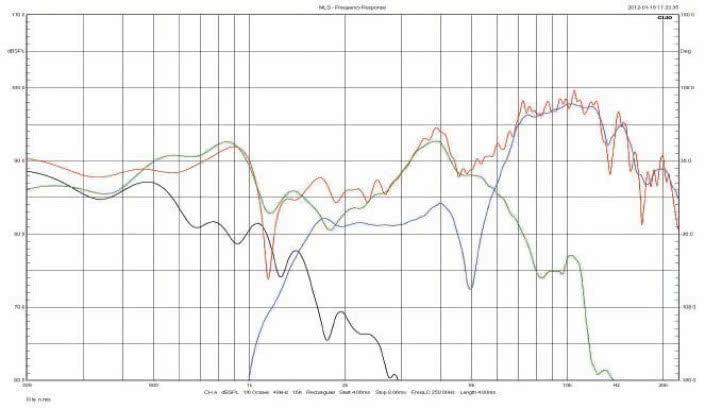

Po impedancyjnej "przystawce" pora na danie główne - charakterystykę przetwarzania. Jak zwykle, zbadaliśmy ją na kilku standardowych dla naszych pomiarów osiach (poza osią główną - pod kątami +/-7O w płaszczyźnie pionowej i pod kątami 15O i 30O w płaszczyźnie poziomej).
Zmienność w płaszczyźnie pionowej jest zauważalna, ale i tak dominują nierównomierności charakterystyczne dla prawie wszystkich kierunków. Widać więc generalnie lekkie osłabienie w okolicach 2 kHz i wyeksponowane wysokie tony.
Mimo że obrazek nie jest zachwycający i jakiejkolwiek charakterystyce bardzo daleko do liniowości, to po chwili zastanowienia można uznać, że wcale nie jest źle - osłabienia i wzmocnienia wpisują się mniej więcej w pewien schemat, mający związek z czułością naszego słuchu.
Wysokość dla osi głównej została dobrze wybrana i wolna jest od dodatkowych rezonansów, których nie widzielibyśmy na innych kierunkach, natomiast pod kątem -7O pojawia się osłabienie przy 2,5 kHz, a pod kątem +7O - przy ok. 6 kHz, a ponadto wzmocnienie rezonansu przy 4 kHz.
Najlepiej więc znaleźć się z głową na wysokości 90-100 cm i kolumny skierować w stronę miejsca odsłuchowego, niż trzymać osiami równolegle; pod kątem 15O jest jeszcze dobrze, ale pod kątem 30O widać już drastyczny spadek energii, i to począwszy od 2 kHz - to efekt dużych średnic membran przetworników średniotonowego i wysokotonowego.
W zakresie niskich tonów pokazujemy dwie charakterystyki - dla bas-refl eksu pracującego i po jego zamknięciu. Praca bas-refl eksu powoduje wzmocnienie szczytu przy 70-80 Hz, ale ma on dość selektywny charakter, bas w swojej "masie" nie jest wzmocniony bardziej niż to zwykle obserwujemy i akceptujemy.
Spadek -6 dB względem poziomu średniego pojawia się przy ok. 38 Hz, niezły wynik jak na typ zastosowanego głośnika niskotonowego, strojenie bas-refl eksu było umiejętne. Wąskopasmowa zapadłość przy 100 Hz jest wynikiem przeciwnych faz promieniowania głośników niskotonowego i średniotonowego w tych okolicach (ten drugi jest więc filtrowany bardzo nisko, wchodząc odważnie w zakres basowy).
Ustawienie wzajemnej polaryzacji można jednak uznać za prawidłowe, bowiem - co najważniejsze - w szerokim zakresie kilkuset herców promieniowanie obydwu przetworników dodaje się w zgodnych fazach. A jaki jest ów średni poziom, czyli oszacowana czułość? Wysoka, 92 dB, ale uwaga - to czułość, a nie efektywność. Kolumny mają 4 omy, co oznacza dostarczenie (przy napięciu 2,83 V) mocy 2 watów. Gdybyśmy dostarczyli moc 1 wata, odpowiednią dla ustalenia efektywności, ciśnienie byłoby oczywiście niższe. Kto odpowie, o ile?

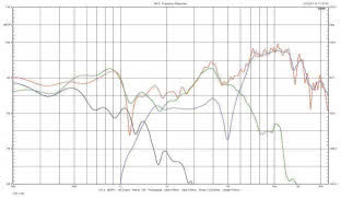

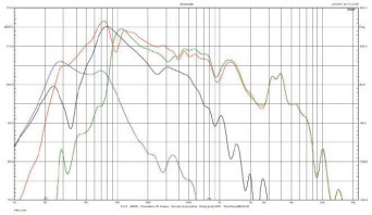

Na rys. 3. mamy zbiór indywidualnych charakterystyk trzech sekcji zespołu, które były możliwe do ustalenia dzięki "trójdzielnemu" terminalowi przyłączeniowemu, prowadzącemu sygnał niezależnie do każdej z nich. Jak na rozgrywającą się tu akcję, charakterystyka wypadkowa, znana już z głównego rysunku, jest całkiem niezła.
Głośnik średniotonowy (linia zielona) ciągnie nisko, aż do granicy pomiaru 200 Hz (i pewnie niżej), niskotonowy (czarna) ma z kolei spore udziały aż do 1 kHz. Głośnik średniotonowy, zanim ostatecznie odpuści powyżej 6 kHz, ma osłabienie w okolicach 2 kHz i wzmocnienie przy 4 kHz - to od niego, a nie od wysokotonowego, pochodzi ten zauważony już wcześniej efekt.
Można by go wyeliminować, ale nie filtrem 1. rzędu, bo na niżej strojone łagodne fi ltrowanie nie można sobie pozwolić ze względu na osłabienie przy 2 kHz. Wysokotonowy z kolei, też podłączony przez fi ltr 1. rzędu, utrzymuje poziom bliski średniotonowemu aż do 1,5 kHz, mając po drodze "wpadkę" przy 5 kHz.
Tak więc średniotonowy współpracuje z wysokotonowym w bardzo szerokim zakresie aż dwóch oktaw (1,5 kHz-6 kHz). Widać nawet dość wysoko położone przecięcie charakterystyk niskotonowego i wysokotonowego - przy ok. 1,3 kHz. Można by odłączyć średniotonowy... i też jakoś by poszło. Jak na tak mocno zachodzące na siebie zakresy pracy wszystkich sekcji, charakterystyka wypadkowa jest naprawdę przyzwoita.

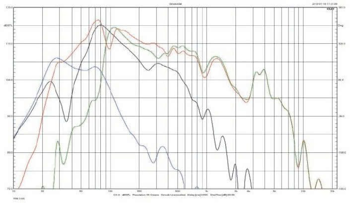

Na rys. 4. zajmujemy się pracą wszystkich źródeł niskich częstotliwości, do których w tej konstrukcji wypada zaliczyć też przetwornik średniotonowy. Mimo filtrowania górnoprzepustowego (czy wręcz na skutek jego działania...) charakterystyka tego głośnika (linia zielona) ma szczyt przy ok. 110 Hz - to efekt reakcji wysokiej impedancji przy rezonansie tego głośnika z pojemnością filtra 1. rzędu. Warto o tym pamiętać (wskazówka dla początkujących konstruktorów) - zastosowanie filtra górnoprzepustowego 1. rzędu bez korekcji (linearyzacji szczytu impedancji głośnika) zawsze spowoduje taki efekt, gdy "wpadniemy" na ten rezonans.
Poniżej rezonansu charakterystyka średniotonowego szybko opada (bo spada wartość impedancji, następuje też naturalny spadek charakterystyki). Głośnik niskotonowy (linia czarna) ma szczyt niedaleko, przy 80 Hz, lecz na przecięciu charakterystyk niskotonowego i średniotonowego ich fazy nie są zgodne, stąd na charakterystyce wypadkowej (linia czerwona), przy 100 Hz pojawia się osłabienie.
Nie jest to jednak błąd w sztuce, bowiem o wiele ważniejsze jest, że uzyskano dobrą korelację fazową między tymi przetwornikami w szerokim zakresie 120 - 400 Hz (charakterystyka wypadkowa leży najwyżej). Bas-refleks dostrojono do 35 Hz, o czym zaświadcza minimum na charakterystyce głośnika.
Kształt i poziom charakterystyki ciśnienia z otworu (linia niebieska) wskazuje, że układ rezonansowy dostrojono poniżej częstotliwości rezonansowej fs głośnika (niski poziom), a więc że fs jest wysokie i głośnik ten ma wysoką dobroć Qts (kształt "dwugarbny"). Tego zresztą należało się spodziewać po głośniku z "twardym" (o niskiej podatności) zawieszeniem. Mimo to udało się wyprowadzić charakterystykę wypadkową o niskiej dolnej częstotliwości granicznej.
