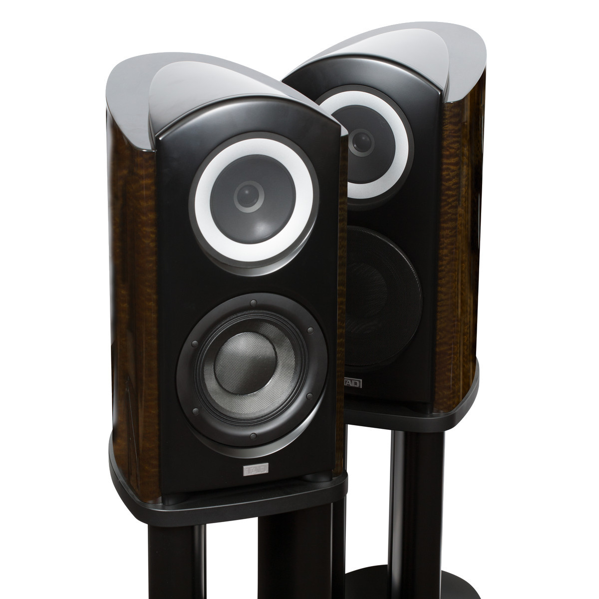

Wykonanie Teoretycznie podstawkowa… ale praktycznie potężna konstrukcja, do średnich i dużych salonów. Najlepsza technika TAD, 20-cm niskotonowy, 18-cm moduł koncentryczny z berylowym wysokotonowym.

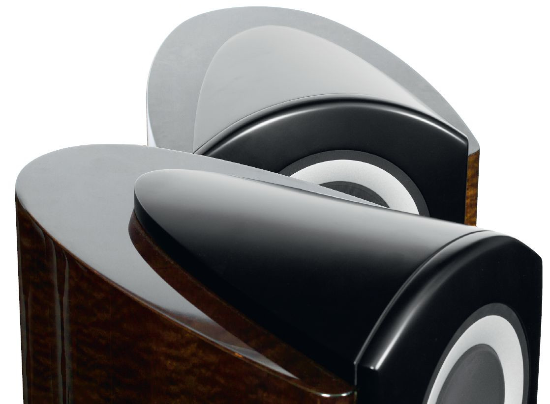

Już tylko widząc CR1TX, zdajemy sobie sprawę, że klasyfikowanie tej konstrukcji jako podstawkowej zupełnie nie oddaje jej rzeczywistego charakteru. Odsłuch przekonuje o tym w sposób dobitny. Takiego basu nie dostaniemy ani z "pierwszych lepszych" kolumn wolnostojących, ani nawet z wielu wyższej klasy.
Front, "czapka", podstawa i elementy wylotu bas-refleksu są polakierowane na czarno, pozostałe ścianki oklejono fornirem sapeli w odmianie pomelle – z drobnym, mieniący się usłojeniem; fornir ten następnie jest barwiony na dwa sposoby – Beryl Red (brązowo-czerwony, przypominający bubingę) oraz Emerald Black (ciemnozielony, dość niezwykły) i lakierowany na wysoki połysk.
