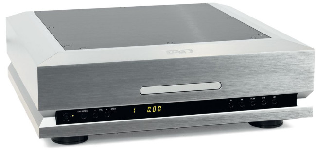

Odtwarzacz TAD Evolution D1000TX
Odtwarzacz TAD Evolution D1000TX wśród wszystkich źródeł TAD-a ma najbogatszą funkcjonalność. Nie tylko odczytuje płyty, ale też potrafi niemal wszystko, co przetwornik DA1000TX.
D1000TX został wyposażony w najnowszy mechanizm płyt. Konstrukcja ma solidną, metalową tackę, poruszającą się pewnie i z gracją, bez chybotania i stuków.

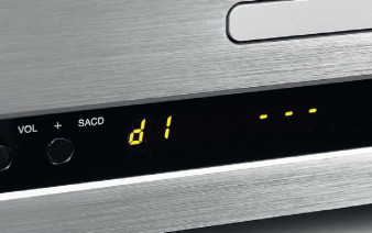

Po prawiej stronie znajdują się funkcje sterowania CD; po lewej ulokowano przełączanie wejść, regulację głośności i wybór warstw nośnika. Płyty są wczytywane szybko, co w przypadku hybrydy (obsługującej także nośniki SACD) nie jest wcale sprawą oczywistą.

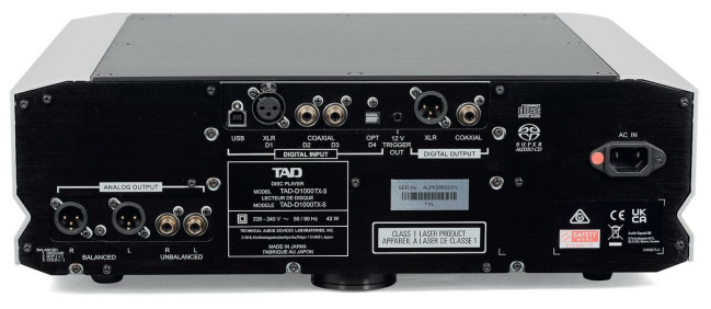

TAD wyróżnia wejście USB oznaczeniem U, pozostałe wejścia cyfrowe numeruje od 1 do 4 jako D. Są to dwa wejścia SPDIF, jedno Toslink i jedno AES/EBU.

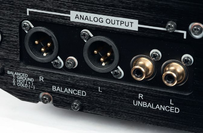

Na wyjściach analogowych D1000TX dostępne są sygnały o stałym lub zmiennym poziomie, w zależności od wybranego trybu.

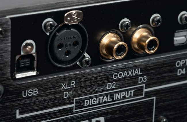

W strefie gniazd cyfrowych D1000TX znajdziemy wejścia w każdym standardzie, sygnały o najwyższej "gęstości" przyjmuje jak zwykle USB.

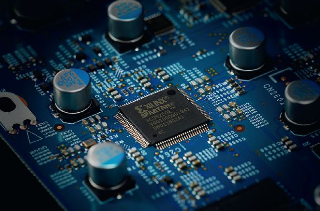

Nowoczesne procesory FPGA zajmują się wstępną obróbką sygnałów cyfrowych, ich upsamplowaniem i przesyłaniem do przetworników C/A.

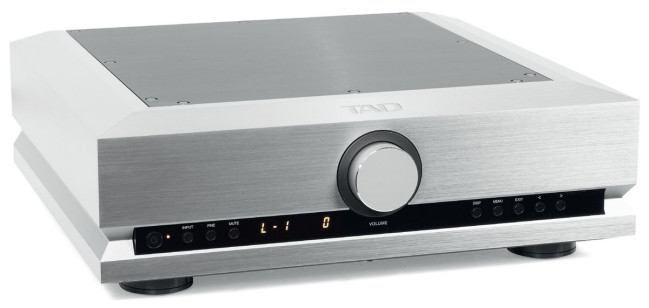

Przedwzmacniacz TAD Evolution C1000
Przedwzmacniacz C1000 prezentuje się podobnie jak odtwarzacz D1000TX – okazale i elegancko. TAD wypracował własny styl, daleki zarówno od minimalizmu, jak i japońskiej klasyki; luksusowy, ale nowoczesny; efektowny i gustowny.
Funkcjonalnie TAD Evolution C1000 jest przedwzmacniaczem czysto analogowym, liniowym. Na środku umieszczono pokrętło przeznaczone do oczywistej roli, przyciski i wyświetlacz. Matryca składa się z kilku segmentów, co kojarzy się ze sprzętem sprzed lat, jednak w założonej formule żadne bardziej zaawansowane rozwiązania nie były potrzebne.
Głośność regulujemy elektronicznie (pokrętło obraca się bez punktów oporowych), wykorzystano to do przygotowania dwóch trybów "czułości" (szybkie i wolne zmiany).

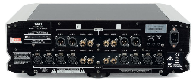

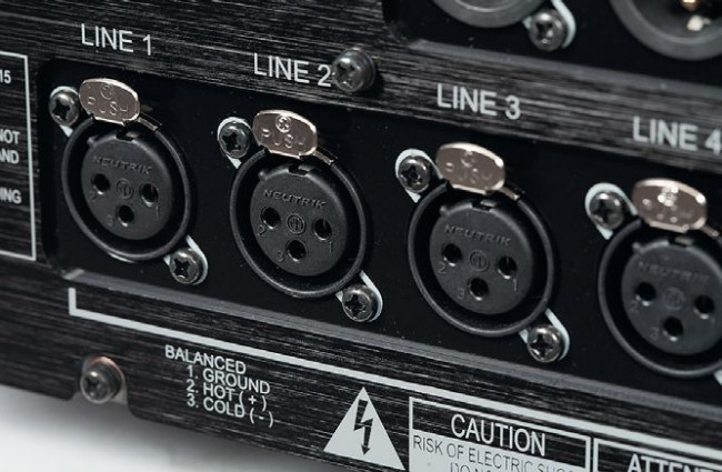

Pomimo ograniczenia do obsługi wyłącznie sygnałów analogowych, liniowych, tylny panel prezentuje się imponująco. TAD Evolution C1000 ma być gotowy na podłączenie wielu źródeł liniowych.
Zgodnie z high-endowym statusem i układem wewnętrznym, dominują wejścia zbalansowane XLR (cztery pary), uzupełnione przez dwie pary niezbalansowanych RCA. Gniazd nie zabraknie też w sekcji wyjściowej – są tutaj dwie pary RCA i dwie XLR.

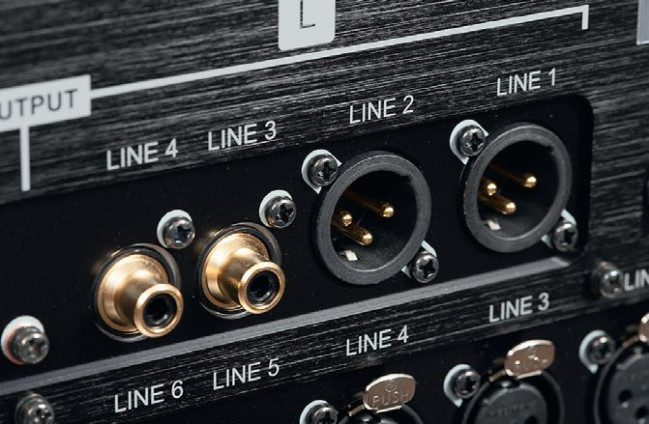

Powszechnie znanym sposobem rozbudowy systemów dwukanałowych w celu poprawy jakości są konfiguracje z więcej niż dwoma końcówkami mocy (ich najbardziej rozpowszechnioną wersją jest bi-amping). TAD Evolution C1000 ma do tego wystarczającą liczbę wyjść – w sumie cztery. TAD podpowiada jednak coś jeszcze bardziej odjazdowego.
Wyjścia z C1000 są aż cztery – dwa RCA i dwa XLR; można też uruchomić specjalny tryb, w którym C1000 obsługuje tylko jeden
kanał.

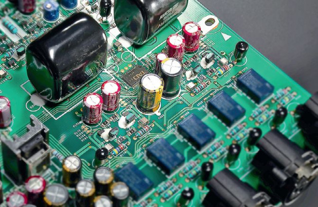

Moduły audio przykręcono w tylnej części obudowy. Sygnały z wejść przechodzą przez przekaźniki. Scalaki z logo TAD to prawdopodobnie firmowe regulatory głośności; identyczne stosowane są także w referencyjnym preampie TAD-C700.
W każdym kanale znajduje się jeden scalony regulator, musi to być układ dwukanałowy, bowiem TAD podkreśla staranność w prowadzeniu każdej z dwóch połówek sygnału w konfiguracji symetrycznej. Wstępne wzmocnienie jest realizowane przez tranzystory FET; poszczególne pary są starannie dobierane pod względem parametrów.

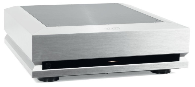

Końcówka mocy TAD Evoution M1000
Kształt obudowy TAD Evolution M1000 nawiązano ściśle do przedwzmacniacza i odtwarzacza, a przecież to końcówka mocy. Nie jest więc ogromna, ale i tak robi wrażenie zarówno wzornictwem, jak i solidnością. Aluminiowe profile obudowy są idealnie spasowane, z każdej strony M1000 wygląda oryginalnie i efektownie.
Nie jest jednak lekki – waży prawie 30 kg. Gdybym miał tylko na podstawie wyglądu zewnętrznego i deklarowanej mocy (2 x 500 W na 4 Ω) obstawiać, czy M1000 pracuje w klasie AB, czy w klasie D, miałbym dylemat.
Jak na taką moc w klasie AB jest za mały, jak na klasę D… wydaje się za duży. TAD zdecydował się jednak na niekonwencjonalną formułę impulsowych końcówek oraz liniowego zasilacza.
Zamiast wyświetlacza, którego końcówka mocy przecież nie potrzebuje, w centrum umieszczono płaskie "okienko" z żółtą diodą sygnalizującą pracę wzmacniacza.

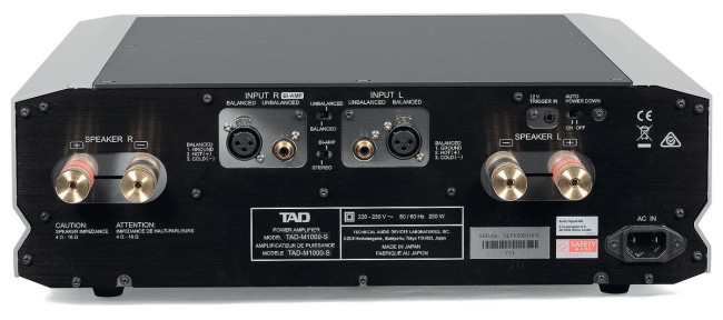

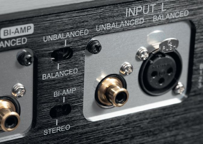

Tylny panel wygląda tradycyjnie i czytelnie. Do dyspozycji są dwa wejścia – jedno niesymetryczne RCA i jedno zbalansowane XLR. Wybór należy potwierdzić niewielkim przełącznikiem. Drugi służy do zmiany trybów pracy, ponieważ oprócz podstawowego trybu dwukanałowego, M1000 może pracować jako monoblok.

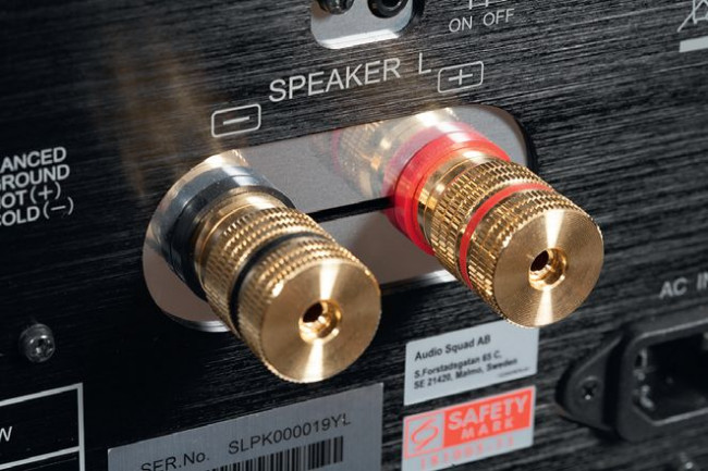

Wyjścia głośnikowe są pojedyncze, terminale masywne. Tak jak pozostałe komponenty testowanego zestawu, końcówka TAD Evolution M1000 została wyprodukowana w Japonii.

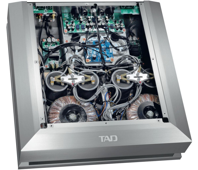

Sekcja zasilająca to bezkompromisowy układ dual mono. Jego podstawą są duże transformatory toroidalne, obok których zainstalowano kondensatory filtrujące; niezależne są też obwody sterujące.
Wzmocnienie odbywa się w układach impulsowych, z tranzystorami przełączającymi typu MOSFET. MOSFETy się do takich zadań doskonale nadają z dwóch zasadniczych powodów.

Wyjścia głośnikowe to masywne, metalowe terminale z grubymi nakrętkami.

Architektura dual-mono z dwoma okazałymi zasilaczami liniowymi i końcówkami impulsowymi – klasyka i nowoczesność.

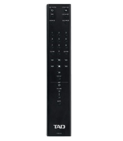

Jeden pilot steruje całym systemem.

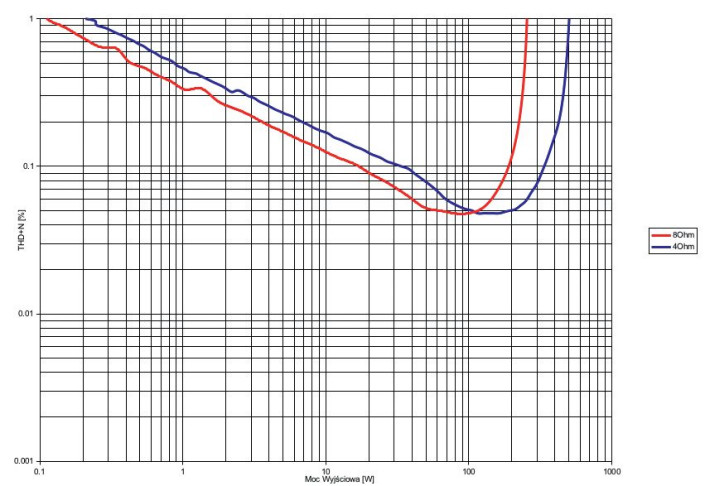

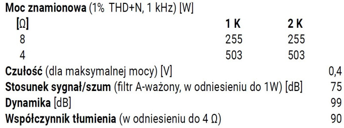

Pomiary dotyczą zestawu przedwzmacniacza z końcówką mocy, połączonych kablem XLR. TAD deklaruje 250 W przy 8 Ω i 500 W przy 4 Ω, co nasze pomiary w pełni (z małą nadwyżką) potwierdzają. Na obciążeniu 8-omowym moc w każdym kanale wynosi 255 W, a na 4-omowym – 503 W, bez względu na to, czy wysterowany jest jeden, czy dwa kanały – to cecha konstrukcji dual-mono.
Również niezależnie od bezwzględnych wartości mocy, jej podwajanie na dwa razy niższej impedancji wynika z bardzo dobrego zasilania, jak też jest typowe dla konstrukcji w klasie D. Współczynnik tłumienia jest dość wysoki (chociaż nie bardzo wysoki), co zapewni dobrą "kontrolę" basu (ale znowu powtarzamy, że odpowiedź impulsowa będzie w większym stopniu zależeć od samych zespołów głośnikowych).
Czułość jest niższa od dawno temu ustalonego standardu (0,2 V), wynosi 0,4 V, ale obecnie w większości wzmacniaczy jest jeszcze niższa (co wystarcza nowoczesnym źródłom o wysokim poziomie sygnału liniowego), więc taka wartość jest bardzo uniwersalna.
Niski odstęp od szumu (75 dB) może mieć kilka przyczyn. Pierwsza i najważniejsza leży w technice końcówek mocy, pracujących w klasie D, które generują szum wysokoczęstotliwościowy (odfi ltrowywany, ale nigdy stuprocentowo skutecznie); to jednak szum o niewielkim znaczeniu dla naszych wrażeń odsłuchowych, leżący poza zakresem akustycznym (chociaż bardziej szerokopasmowe systemy pomiarowe go odnotowują, stąd takie wyniki).
Innym powodem jest rozbudowana "natura" zestawu przedwzmacniacz–końcówka mocy, z dodatkowymi gniazdami i zewnętrznym połączeniem, bardziej narażona na zakłócenia niż dobrze zorganizowana konstrukcja wzmacniacza zintegrowanego z krótszą ścieżką sygnału. Dynamika, która jest pochodną odstępu od szumu i maksymalnej mocy wyjściowej, dociera dokładnie do 100 dB.

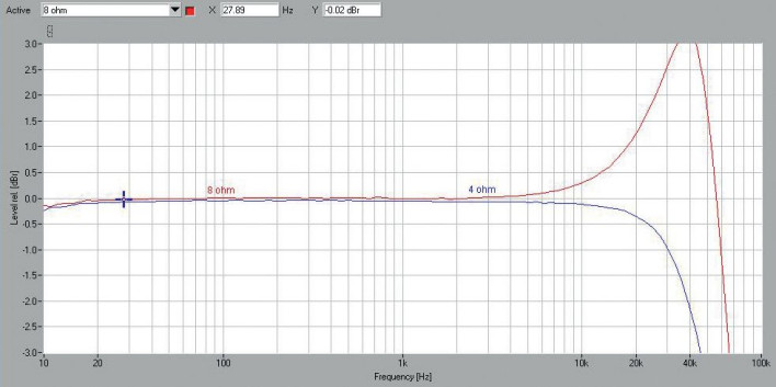

Specyfikę wzmacniacza w klasie D widać też na charakterystykach częstotliwościowych (rys. 1). Wyraźnie różnią się one w zakresie wysokich częstotliwości (podbicie na charakterystyce 8-omowej i wcześniejsze opadanie na 4-omowej), to typowe "zachowanie", wynikające z działania wyjściowego, pasywnego fi ltra dolnoprzepustowego, który kształtuje różne charakterystyki z różnymi impedancjami.
Niektóre konstrukcje radzą sobie z tym za pomocą dodatkowych układów kompensujących, M1000 takich najpewniej nie ma, ale problem nie jest krytyczny, znacznie większe różnice "oferują" charakterystyki zespołów głośnikowych, bez względu na ich impedancję; w pewnych kombinacjach może się więc okazać, że zmiany na skraju pasma wprowadzane przez M1000 mają nawet korzystny wpływ na wypadkową charakterystykę systemu.
Charakterystyka z obciążeniem 4-omowym ma spadek -3 dB przy 45 kHz, z obciążeniem 8-omowym – przy 65 kHz, ale poprzedzony ok. 3 dB wzmocnieniem. Wydaje się, że fi ltr teoretycznie projektowano pod kątem obciążenia 4-omowego (uwaga – chodzi tutaj o poziom impedancji zespołu głośnikowego w zakresie wysokotonowym, a nie o impedancję znamionową czy też minima w innych zakresach); pasowałoby to do kolumn TAD-a serii Evolution, gdzie moduł impedancji przy 20 kHz ma wartość ok. 5 Ω.

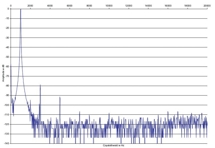

Spektrum zniekształceń (rys. 2) ujawnia umiarkowany poziom nieparzystych harmonicznych, najsilniejsza trzecia sięga -78 dB, ale piąta (i kolejne) nie przekraczają -90 dB. Charakterystyka THD+N w funkcji mocy (rys. 3) łagodnie wchodzi w przesterowanie, co jest zjawiskiem korzystnym.
