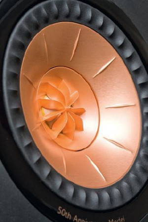

"Zaawansowanie" Uni-Q można poznać - do pewnego stopnia - po liczbie promieni na membranie niskośredniotonowej; w głośnikach serii Q nie ma ich w ogóle; w głośniach serii R i LS50 - tyle, ile widać na zdjęciu; a w głośniku Blade - dwa razy więcej.
Druga ciekawostka dotyczy koloru membrany - widząc to, co widać dobrze na zdjęciach, większość podejrzewała, iż zastosowano specjalny materiał, metal inny niż aluminium, może miedź, mosiądz, jakiś stop... albo co najmniej pokrycie taką warstwą ("miedziowanie"! - jak w Marantzu...) i za chwilę dowiemy się o cudownych właściwościach tego zabiegu.

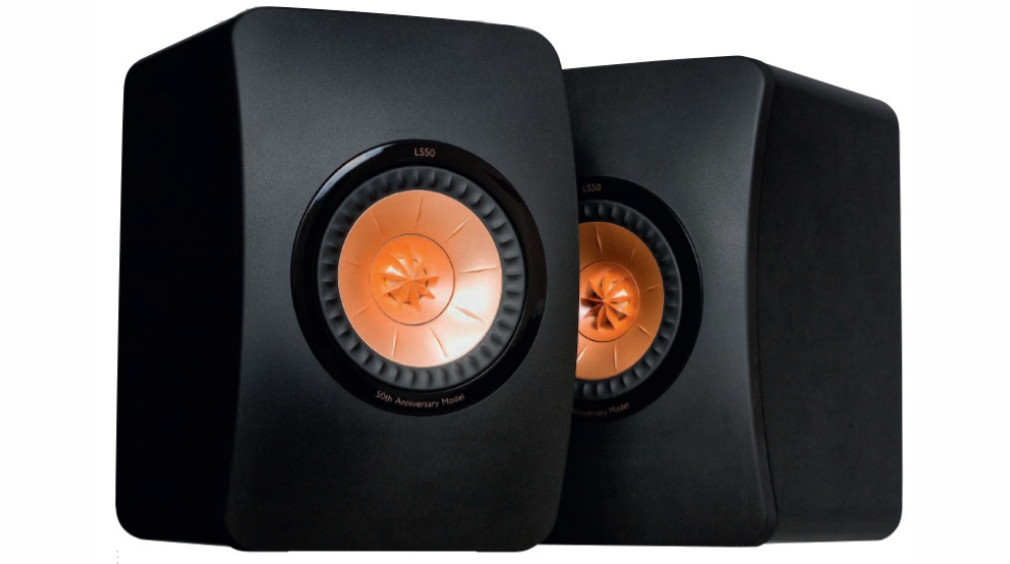

Do tłumienia wibracji ścianek obudowy wprowadzono nowy system - wszystkie ścianki wiąże ze sobą wewnątrz para krzyżujących się "wieńców", lecz nie są one połączone ze ściankami bezpośrednio, "na sztywno", co według badań tylko przesuwa rezonanse ku wyższym częstotliwościom, lecz poprzez podkładki z materiału tłumiącego.
Z testu Blade wynika, jak zbawienny wpływ na charakterystykę może mieć kształt obudowy - jednak wyeliminowanie ostrych krawędzi nie wystarczy, potrzebne są profile o większym promieniu.
W przypadku tak małych konstrukcji jak KEF LS50 nie ma na nie miejsca, zrobiono przynajmniej tyle, ile można było - widać "wygiętą" przednią ściankę, co jest cechą specyficzną, przynajmniej na razie, tylko dla tej konstrukcji KEF-a.
Dobrze to "zagrało", w przenośni i dosłownie, z ustawieniem głośnika Uni-Q w samym centrum frontu - bowiem w tym miejscu jest on najmniej narażony na atak fal stojących z wewnątrz obudowy (w środku obudowy układają się węzły fal stojących, a więc ich ciśnienie jest najmniejsze).
To z kolei zdeterminowało pozycję tunelu bas-refleks - długi i zakończony na obydwu stronach dużymi wyprofilowaniami, nie mógł już się zmieścić niegdzie indziej, jak w samym narożniku.

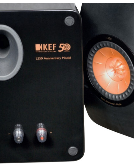

Na etapie prototypu KEF LS50 był przygotowany do bi-wiringu (dwie pary zacisków), jednak próby odsłuchowe wskazały, że podwójne okablowanie nic nie wnosi. Mimo to pozostawiono rozdzielone (na własnych płytkach) sekcje filtrów dla obydwu przetworników (w końcu Uni-Q to nie jeden, ale układ dwóch przetworników), aby odsunąć je od siebie i zmniejszyć oddziaływanie cewek.

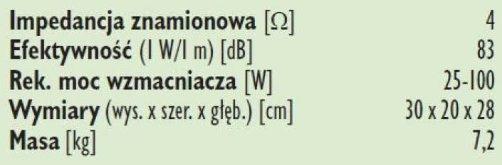

Moc wzmacniacza [W] 25-100
Wymiary [cm] 30 x 20 x 28
Rodzaj głośników P
Efektywność [dB] 83
Impedancja (Ω) 4

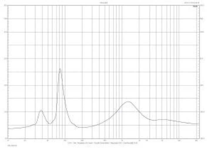

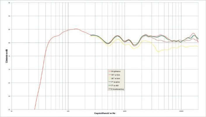

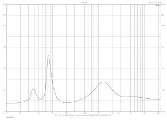

Produkt jubileuszowy zobowiązuje... Ale najwyraźniej niekoniecznie do rzetelnej informacji. Impedancja znamionowa, zgodnie z niedobrym zwyczajem dużych brytyjskich firm (dużym wolno więcej? Brytyjskim wolno więcej?) jest przedstawiana jako 8 omów, tutaj z dość bezczelnym dopiskiem, że minimum wynosi 3,3 oma... Może i ja jestem bezczelny, pisząc takie rzeczy? No to jesteśmy kwita.
I dalej się lubimy... Na charakterystyce zmierzonej w naszym laboratorium, aż tak niskiego minimum nie widzę, odrobinę poniżej 4 omów spadamy na samym dolnym skraju pasma, ale raczej wziąłbym pod uwagę minimum przy 200 Hz, tam ma ono wartość równych 4 omów, i stąd też "należy się" taka impedancja znamionowa.
Czułość nie jest wysoka, ale przyzwoita - 83 dB, co wbrew pozorom jest dla małego podstawkowca wynikiem standardowym, choć zwykle producenci wartość tego parametru zawyżają, nawet znacznie. KEF podaje 85 dB i tutaj już pastwić się nie będę, bo chociaż 2 dB to niemało, to z drugiej strony różnice między danymi katalogowymi a zmierzonymi są zwykle większe.
Charakterystyka przetwarzania jest dobrze zrównoważona oraz bardzo stabilna dla różnych kątów, i chociaż nie aż tak wygładzona jak Blade`ów miesiąc temu, to trzyma się zadeklarowanej ścieżki +/- 3 dB na wszystkich osiach, poza osią 30O; spadek -6 dB odczytujemy przy 40 Hz - znacznie niżej niż spodziewa się tego producent (47 Hz).
