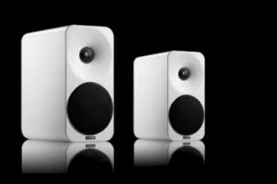

Zgodnie z naszą tradycją, nieprzypadkiem, trzymamy się kolejności alfabetycznej. I już przypadkiem, pierwszym modelem jest najmniejsza konstrukcja w całym teście. Wyposażony w 12-cm przetwornik nisko-średniotonowy Ion+ jest mały "ciałem", ale rzuca się w oczy. Jeśli chodzi o "ducha", czyli brzmienie, wypowiemy się później. Na razie inspirują nas technika i wygląd, bo nawet takie maleństwa mogą się prezentować atrakcyjnie.
Nowoczesny, śnieżnobiały mikrus, wygląda na bardziej odpowiedni model do roli "monitora bliskiego pola", montażu naściennego, "desktopowego" i konfiguracji satelitarnych, niż do roli poważnego monitora na audiofilskich podstawkach. Ale pozory mogą mylić... W każdym razie bardzo ładne "co nieco".

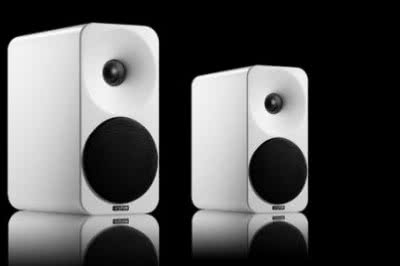

Monitorki Amphion Ion+wykonano wyśmienicie, projekt jest bardzo nowoczesny i kulturalny, czuć rześki powiew skandynawskiego gustu i jakości, aż miło je wziąć do ręki. Na jednym ze zdjęć reklamowych jakiś gość (z branży muzycznej) przytula je do siebie - teraz sam rozumiem, dlaczego...

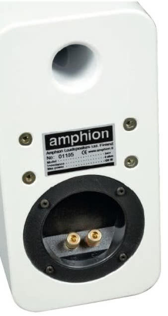

We wlocie tubowego profilu znajduje się 25-mm tytanowa kopułka, membrana 12-cm głośnika nisko-średniotonowego jest aluminiowa Z tyłu promieniuje otwór bas-refleks, który ewentualnie można zamknąć zatyczkami, będącymi na wyposażeniu, ale - jak wskazują pomiary i brzmienie - jest to opcja "awaryjna", ponieważ Iony+ basem nie szaleją i o ile grają samodzielnie (bez pomocy subwoofera), to lepiej zapewnić im warunki, w których układ rezonansowy obudowy będzie efektywnie pracował.

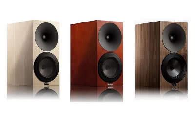

Charakterystyczną cechą wszystkich Amphionów jest "utubiony" głośnik wysokotonowy. Nie jest to "prawdziwy" tubowy głośnik wysokotonowy z komorą sprzęgającą i korektorem fazy (jaki występuje w dalszej części testu, w Cometach Triangle), ale raczej konwencjonalny przetwornik - kopułkowy, przymocowany (od tyłu) do tubowego profilu.
W języku angielskim element taki nazywa się "waveguide" i nie ma to dobrego, krótkiego, powszechnie rozumianego polskiego tłumaczenia.
Czasami spotyka się "falowód" - co może jednak oznaczać coś zupełnie innego... Za tą nazwą kryje się jednak ważna intencja - "przewodnik fali" ma ją ukierunkować, a więc zawęzić promieniowanie. Czasami nazywa się to "kierowanym rozpraszaniem" (to akurat dobre tłumaczenie "controlled dispersion"), ale czemu ono służy? W klasycznej tubie chodzi głównie o wyższą sprawność, a zawężenie charakterystyk jest ceną, jaką trzeba za to zapłacić.

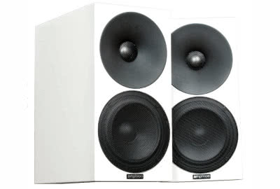

Miniaturowe konstrukcje, o ile mają wykazać się choć względnie dobrym rozciągnięciem charakterystyki, tym bardziej tracą na efektywności. Czułość Iona+ to tylko 80 dB, przy 4-omowej impedancji znamionowej, a ponieważ i moc takiej konstrukcyjki nie może być wysoka, to ostatecznie głośno Ionami nie zagramy ale głośność zależy od odległości, więc jeżeli dosłownie potraktujemy je jako monitorki "bliskiego pola" to z tego problemu wybrniemy, lecz nie próbujmy ustawiać ich w dużym salonie, siadać w odległości kilku metrów i oczekiwać na orkiestrowe wydarzenia.
Brzmienie może mieć nawet swoisty autorytet, ponieważ charakterystyka przetwarzania, mimo że bas opada dość szybko (spadek -6 dB przy 55 Hz), lekko eksponuje szeroki zakres 70 -400 Hz, a w całym przetwarzanym pasmie trzyma się w ścieżce +/-2,5 dB, nie tylko na osi głównej, również pod innymi kątami, poza największym - 30O, ale i tam jest całkiem nieźle - to z kolei zaleta małych konstrukcji z małymi przetwornikami, chociaż nie widać szczególnej właściwości zawężającej charakterystykę kierunkową wysokotonowej "tuby".
Impedancja, jako się rzekło, jest znamionowo 4-omowa, ponieważ przy 150 Hz widać 4-omowe minimum, ale w sumie wydaje się nie stawiać przed wzmacniaczem wielkich wyzwań. Można jednak ponarzekać, że producent podaje 8 omów, wyłamując się ze skandynawskiej prawdomówności.
