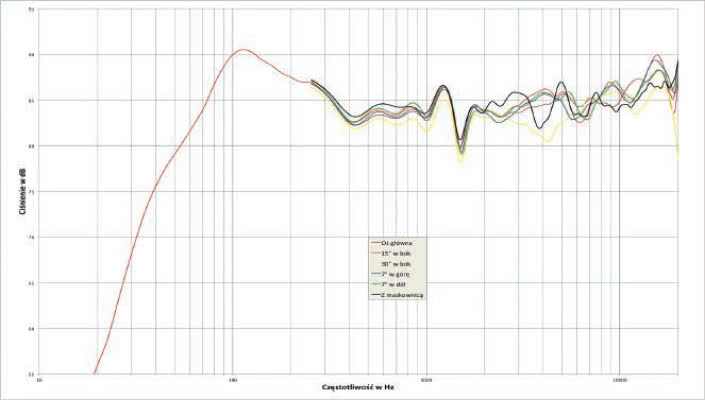

Laboratorium Charakterystyka zrównoważona i stabilna na różnych osiach pomiaru, z lekkim wyeksponowaniem "średniego" basu, spadek -6 dB przy ok. 50 Hz.

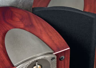

Zwykle kosze zagłębia się w wyfrezowaniach przedniej ścianki, czasami dodatkowo przykrywa pierścieniami maskującymi śruby mocujące - tutaj wszystko jest na wierzchu, mocno odstające, oryginalnie i efektownie. Ale czy akustycznie prawidłowo?
Kosze chowa się w wyfrezowaniach nie tylko z powodów estetycznych - ich wystające krawędzie, zwłaszcza w przypadku głośnika średniotonowego, wywoływałyby odbicia fal, które interferując z falami biegnącymi bezpośrednio od membrany, skutkowałyby nierównomiernościami charakterystyki.
Podobny, ale mniej dokuczliwy efekt wywołują ostre krawędzie samej obudowy (dlatego często się je zaokrągla), których jednak zupełnie pozbyć się przecież nie możemy. Wystające krawędzie zwykle okrągłych koszy są bardziej szkodliwe, gdyż znajdując się w stałej odległości od centrum membrany ("na promieniu"), generują rezonans fal o ustalonej długości, a więc i częstotliwości. Dlatego wystające okrągłe kosze byłyby tak grubym błędem w sztuce, jak one same, ale kosze Paradigma nie są okrągłe, co w dużym stopniu redukuje problem.
Drugim krokiem jest przygotowanie takiej maskownicy, której gruba ramka ma tworzyć jakby przedłużenie koszy aż do zewnętrznych krawędzi. To już dawny pomysł tej firmy i miał on odwrócić typową sytuację - zwykle przy głośnikach "zlicowanych" z frontem najlepsze charakterystyki powstają bez maskownicy, ponieważ jej założenie oznacza pojawienie się wystających krawędzi (ramki maskownicy); u Paradigma przeważnie okazywało się jednak, że jest nie lepiej, ale... inaczej.
Maskownica, co prawda, maskowała wystawanie kosza, ale wprowadzała własne, chociaż delikatniejsze, niż zwykle, krawędzie - jak wyglądają charakterystyki z maskownicą i bez niej, można zobaczyć w naszym laboratorium.
W najnowszej wersji producent wprowadził dlatego modyfikację - obecna konstrukcja ma być zestrojona tak, aby dobrze grała zarówno z maskownicą, jak i bez niej. Oczywiście pewnymi "ruchami" w zwrotnicy można oddziaływać na nierównomierności charakterystyki, wywoływane przez wspomniane odbicia, i być może pod tym kątem podjęto jakieś działania, a być może "modyfikacja" dotyczy samego objaśnienia "zastanego" stanu rzeczy.

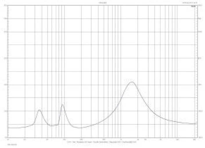

Według informacji producenta, impedancja Studio 20 jest "kompatybilna z 8-omami"; to tak jakby napisać, że "wino jest kompatybilne z czerwonym mięsem", a potem się okazało, że wino jest białe, nie czerwone... Ale nikt nie napisał, że wino jest czerwone, a tym bardziej, że "znamionowo czerwone", i ostatecznie białe wino wypite do czerwonego mięsa... nic się nie stało, niektórzy tak lubią, wszyscy zdrowi.
Studio 20, "kompatybilne z 8-omami", to konstrukcja o impedancji znamionowej 4 omy. 3,5-omowe minimum przy ok. 200 Hz (a także przy 10 Hz) nie daje w tej kwestii już żadnego wyboru. Bo jeżeli jest białe, to nie jest czerwone. Również ciekawie, ale już sensownie i rzetelnie, przedstawiana jest czułość. Najpierw wyjeżdża 90 dB. Od razu wiadomo, że za dużo... ale w nawiasie jest dopisek: "87 dB komora bezechowa" i w naszym pomiarze, symulującym warunki komory bezechowej, uzyskaliśmy właśnie tyle!
Swoją drogą, to wyśmienity wynik dla konstrukcji podstawkowej, para z ciężkich Paradigmowych magnesów nie idzie w gwizdek. Podawanie wartości o 3 dB wyższej odnosi się do warunków teoretycznej "półprzestrzeni" lub w praktyce do działania w pomieszczeniu odsłuchowym, gdzie odbicia od ścian zwiększają ciśnienie akustyczne docierające do słuchacza. Tym też można wyjaśnić "różnicę zdań" między wynikami naszych pomiarów a danymi producentów, my stosujemy metodę "klasyczną", a oni taką, która daje bardziej obiecujące wyniki...
Charakterystyka przetwarzania jest ładna, zrównoważona i stabilna, z lekkim wznoszeniem ku wysokim czętotliwościom i wzmocnieniem okolic 100 Hz; spadek -6 dB pojawia się przy 60 Hz, niezbyt nisko, ale to po części koszt wysokiej efektywności (wysokiego strojenia bas-refl eksu, do 60 Hz). Z maskownicą charakterystyka jest trochę bardziej pofalowana, ale porządna.
