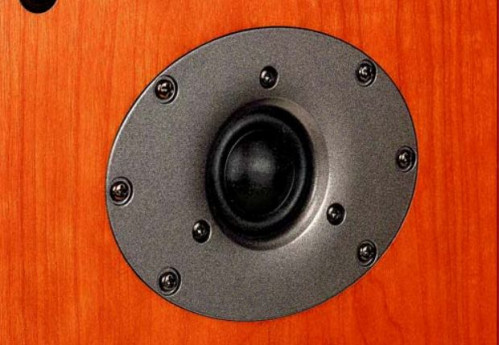

Kopułkowo-pierścieniowy tweeter DX Vify został uszlachetniony przez wymianę standardowego, plastikowego frontu na masywniejszy, z metalowego odlewu.

Głośnik wysokotonowy ma membranę jedwabną, nie jest to jednak klasyczna kopułka, ale znana już z wielu konstrukcji innych firm, pierścieniowo-kopułkowa Vifa DX. Cewka ma typową średnicę 25 mm, ale czynną powierzchnię membrany współtworzy zarówno kopułka utworzona wewnątrz okręgu cewki, jak i duża fałda zewnętrzna, pełniąca równocześnie rolę zawieszenia.

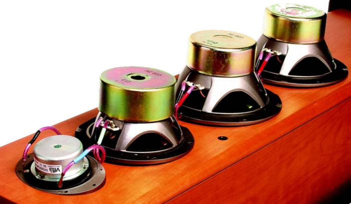

Rozkręcając Acoustic Energy Aelite 3 przypomniałem sobie, że dawne AE wyróżniały się nie tylko niebanalnymi przetwornikami, ale ponadprzeciętną solidnością wewnętrznej konstrukcji obudowy. Nie inaczej jest i tym razem - poza przegrodą wydzielającą komorę dla średniotonowego, są jeszcze trzy poziome wieńce.
Wszystkie głośniki mają pełne ekranowanie magnetyczne - dla niskotonowych i średniotonowego przygotowano je w sposób klasyczny, z dodatkowym pierścieniem ferrytowym i puszką, w ramach głośnika wysokotonowego zastosowano samśkranujący kubkowy magnes neodymowy. Wysoką jakość przetworników potwierdzają odlewane kosze.

To, że teoretycznie średniotonowy głośnik Acoustic Energy Aelite 3 może wchodzić swoim przetwarzaniem w zakres niskotonowy, zdradza już odnaleziony z tyłu obudowy otwór bas-refleks, wyprowadzony z komory tego głośnika, jak również jej wielkość - zajmująca prawie 1/3 całkowitej objętości całej kolumny. Biorąc pod uwagę, że w pozostałej części pracują dwa niskotonowe, jednostka nominalnie średniotonowa ma do dyspozycji niewiele mniej, ile każdy z niskotonowych - i to większych!
Nie może być innego powodu takiego działania, jak przygotowanie głośnika do pracy w zakresie niskich częstotliwości, co ostatecznie potwierdzają przeprowadzone w naszym laboratorium pomiary.Tunel z komory średniotonowego ma podobną długość, jak tunele niskotonowych (14cm), a mniejszą średnicę - i dzięki temu, przy nieco mniejszej objętości, częstotliwości rezonansowe sekcji głośnika 12-cm i sekcji głośników 18-cm są bardzo podobne, co pomaga utrzymać dobrą korelację fazową między nimi również w zakresie najniższych częstotliwości.

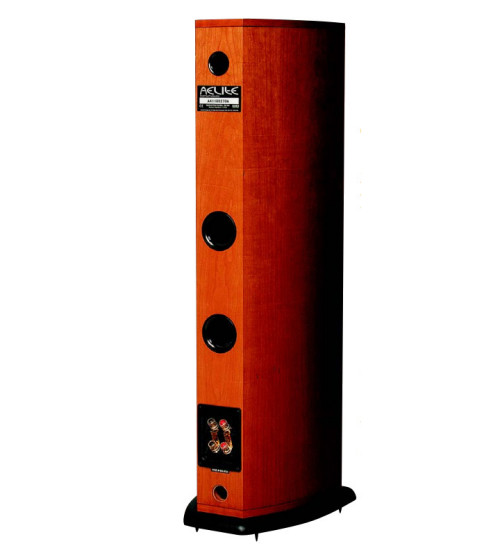

Tył obudowy Aelite 3 jest bogaty w otwory - górny obsługuje komorę głośnika średniotonowego, dwa większe komorę głośników niskotonowych, natomiast najmniejszy, na dole pod gniazdem, daje dostęp do komory balastowej.
Decydujące jest to, że głośnik nisko-średniotonowy jest jednak filtrowany elektrycznie, chociaż tylko przez filtr 1. rzędu. Jego udział w kształtowaniu charakterystyki w zakresie niskich tonów jest zauważalny, ale nie aż taki, jak każdego z głośników 18-cm. Dzięki temu amplituda 12-tki jest jednak ograniczana, w ślad za tym redukowane są zniekształcenia, i brzmienie czerpie profity z trójdrożnej natury tej kolumny, ponieważ głośnik przetwarzający średnie tony nie jest obciążony tak mocno, jak byłby w układzie dwudrożnym lub dwuipółdrożnym.
Innym tematem jest zastosowanie dwóch, a nie jednego tunelu bas-refleks dla sekcji niskotonowej. W tym przypadku tylko pozornie ma to związek z parą niskotonowych. Pracują one bowiem w jednej, wspólnej komorze, i od tego momentu mamy do czynienia z jednym układem rezonansowym, który tak czy inaczej dostroi się do jednej częstotliwości rezonansowej.
Można by więc zastosować jeden otwór, zamiast dwóch - odpowiednio większy (o powierzchni równej sumie powierzchni dwóch mniejszych)... i to już w przypadku Acoustic Energy Aelite 3 jest dostateczny powód, aby zastosować dwa mniejsze - na wąskiej tylnej ściance tej kolumny nie ma bowiem miejsca na otwór o większej średnicy.

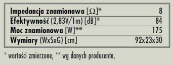

Moc wzmacniacza [W] 175
Wymiary [cm] 92x23x30
Typ obudowy br-t
Rodzaj głośników W
Efektywność [dB] 84
Impedancja (Ω) 8

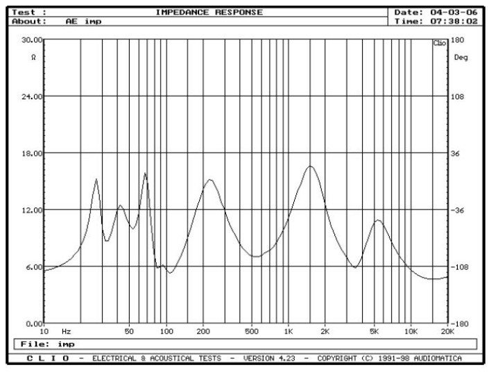

Charakterystyka modułu impedancji (rys. 1) jest niezwykła - pofalowana wyjątkowo silnie i w sposób nie kojarzący się z działaniem zespołu głośnikowego. W zakresie niskich tonów widać aż trzy wierzchołki, co da się wyjaśnić tylko na podstawie znajomości konstrukcji Aelite 3 - głośnik nominalnie średniotonowy pracuje w komorze bas-refleks, będąc bardzo nisko i łagodnie filtrowanym. Dlatego sekcja ta wpływa na kształt charakterystyki impedancji w tym zakresie, zwykle tworzony przez samą sekcję niskotonową.
Górki i dołki w części średnio-wysokotonowej to już efekt działania filtrów - najwyraźniej wysokiego rzędu, a ponieważ układ jest trójdrożny, stąd w sumie dzieje się na tym rysunku aż tyle. Mimo to, dość wysoki poziom minimów (przy 100Hz - ok. 6 omów, dopiero powyżej 10kHz wyraźnie poniżej tej wartości), pozwala, trochę naciągając, uznać Aelite 3 za znamionowo 8-omowe i być spokojnym, że nie są bardzo trudnym obciążeniem, krzywda nie powinna stać się nawet tanim amplitunerom, chociaż szybkie zmiany modułu i fazy impedancji mogą powodować spadki mocy.

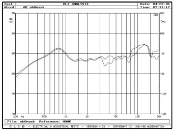

Rys. 2 pokazuje, że skomplikowanie obudowy i zwrotnicy nie służyło osiągnięciu bardzo liniowej charakterystyki przetwarzania - o ile zakres średnio-wysokotonowy jest prowadzony dość równo, to poniżej 400Hz dyscyplina jest mniejsza. Przy 80Hz pojawia się silne, choć wąskopasmowe wzmocnienie, wyraźne zwłaszcza na tle osłabienia przy 200Hz (różnica poziomów 8dB).

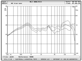

Czy to na osi głównej, czy pod kątem 15° (w płaszczyźnie poziomej), charakterystyka bez problemu dociąga go 20kHz, a pod kątem 30° do 16kHz (rys. 3), chociaż poziom od 5kHz wzwyż wydaje się wtedy już nieco za niski względem poziomu średnich tonów. Aelite 3 należy więc skierować mniej-więcej na miejsce odsłuchowe.
Maskownica ma pewien wpływ na charakterystykę (rys. 4), ale nie wypada twierdzić, że rujnujący - zmiany nie są drastyczne.

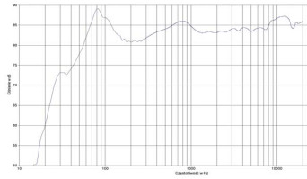

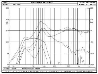

Rys. 5 pokazuje niezależnie źródła niskich częstotliwości - pary głośników niskotonowych, ich układu rezonansowego bas-refleks, z głośnika średniotonowego i z otworu jego komory, plus charakterystykę całego zespołu. Analizę pozostawiam pasjonatom, bo gdybym ją tu zaczął, to nie wiem, gdzie bym skończył.
