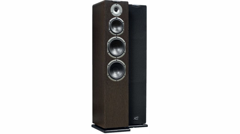

Już dwie pierwsze konstrukcje obrazują ogólne ramy tematu. Duże kolumny trójdrożne, takie jak MT31 Alderney, z natury potężniejsze od dwudrożnych i dwuipółdrożnych, nie będą wykonane tak luksusowo, bo środki wykorzystano na bardziej rozbudowane układy głośnikowe i większe skrzynki. Z drugiej strony, budżet ponad 5000 zł gwarantuje, że nie jesteśmy narażeni na "taniochę".
Duża i zgrabna, estetycznie wykonana kolumna z mocnym układem trójdrożnym. Nie zaszokuje i wstydu nie przyniesie.
Dobre ogólne zrównoważenie z lokalnymi nierównomiernościami, wysoka czułość 88 dB przy 4 omach.
Brzmienie
Dynamiczne, lecz bez totalnej agresywności, scena nawet lekko cofnięta, wysokie tony selektywne i otwarte, wydobywające drobny detal, bas mocny i dobrze zorganizowany. Subtelniejsze niż w poprzedniej wersji.
Artykuł pochodzi z Audio
Firma Cabasse słynie przede wszystkim z niekonwencjonalnych, wybitnie dizajnerskich projektów, opartych na koncentrycznych układach przetworników, ulokowanych jednak w hi-endowej części oferty. Natomiast "normalne" kolumny w "normalnych" cenach nie są już bardzo charakterystyczne.
Na szczęście już w poprzedniej edycji tej serii, noszącej wówczas symbol MT30 (MT31 to oznaczenie całej serii, do której należy Alderney) udało się osiągnąć co najmniej przyzwoity wygląd - nowoczesny i estetyczny.
Nowa wersja nie wprowadza poważnych zmian we wzornictwie, chociaż nie wypada lekceważyć dwóch faktów: wylot bas-refleksu został przeniesiony z przedniej ścianki na dolną; już poprzednio między cokołem a skrzynią było widać mały prześwit, ale dopiero teraz ma on znaczenie akustyczne - stamtąd wydostaje się ciśnienie.
Producent zapowiada, że dzięki takiej lokalizacji są filtrowane szumy turbulencyjne i tłumione fale stojące wewnątrz obudowy. I o ile z pierwszym stwierdzeniem można się zgodzić, to drugiego nie rozumiem. Faktem jest, że bez "dziury" na froncie kolumna wygląda bardziej elegancko.
Mimo że jest to układ trójdrożny, jest ona smukła, gdyż obudowa ma umiarkowaną szerokość 23 cm, a wysokość sięga 109 cm. Druga różnica (w stosunku do wersji MT30) polega na zmianie przetwornika wysokotonowego.
W danych producenta znajdziemy na ten temat informację, która jednak nie ujawnia najważniejszego - nowa kopułka o symbolu DOM37 jest mniejsza (ok. 25 mm) od poprzedniej, DOM36 (ok. 32 mm).
Mniejsza średnica to mniejsza powierzchnia membrany jak i prowadzącej ją cewki, stąd mniejszy głośnik wysokotonowy musi być filtrowany wyżej (albo/i filtrem wyższego rzędu), żeby nie został przeciążony. W zamian powinniśmy uzyskać lepsze działanie na górnym skraju pasma.
I zdradzę, że zarówno pomiary, jak i próby odsłuchowe potwierdzają te nadzieje - dźwięk Cabasse ma teraz więcej "powietrza". Wszystkie kolumny serii Cabasse MT31 Alderney są dostępne w dwóch wersjach kolorystycznych - imitacji wenge i klonu, z czarną maskownicą.

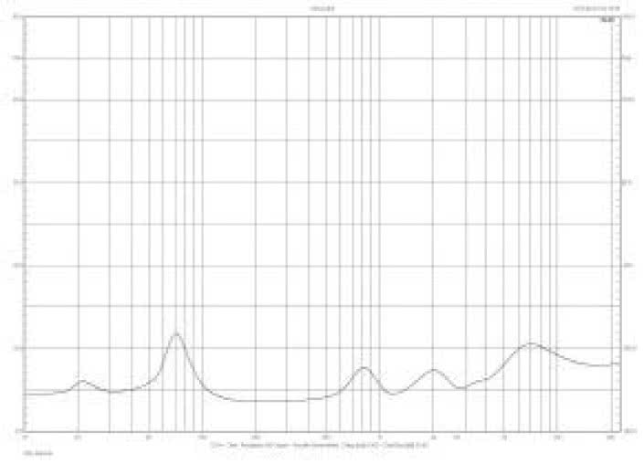

Tym razem wracamy do znanych praktyk kamufl ujących impedancję znamionową. W katalogu przeczytamy więc, że impedancja znamionowa to 8 omów, a minimalna to 3,5 omy, czego oczywiście nie da się ze sobą pogodzić, tym bardziej, że z naszych pomiarów wynika, iż wartość 3,5 oma występuje w zakresie 200-400 Hz. Koniec tych zwodów jest u nas szybki - to kolumny o impedancji znamionowej 4 omy.

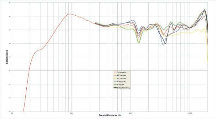

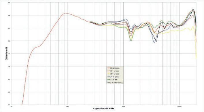

Charakterystyka przetwarzania jest ogólnie dobrze zrównoważona i rozpościera się na dość wysokim pułapie; czułość Alderney można oszacować na 88 dB. W zakresie średnich częstotliwości widać zmiany uzależnione od osi pomiaru, ale najlepsza charakterystyka została wypracowana dla osi głównej (u nas na wysokości 90 cm).
Kiedy usiądziemy trochę wyżej, pojawi się lokalne obniżenie przy 3,5 kHz (to prawie na pewno osłabienie synchronizacji fazowej między średniotonowym a wysokotonowym w okolicach częstotliwości podziału). Podobne zmiany wprowadza założenie maskownicy, kiedy siedzimy wyżej - obniża się poziom w okolicach 1 kHz, czyli w rejonie pierwszej częstotliwości podziału (między niskotonowymi a średniotonowym).
Na dole pasma widać początkowo łagodne zbocze, aż do ok. 30 Hz, co koresponduje z charakterystyką impedancji, wskazującą na silne wytłumienie układu rezonansowego; spadek - 6 dB pojawia się przy 45 Hz. Na górnym skraju widać wzniesienie przy 19 kHz, charakterystyka poprzedniej wersji Alderney (z większą kopułką) opadała znacznie wcześniej, już powyżej 13 kHz.
