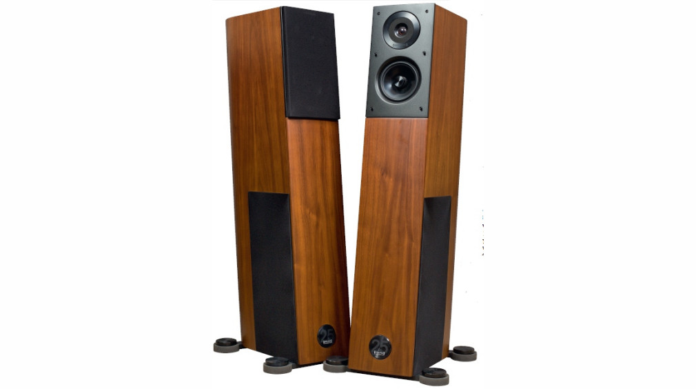

W Audio Physic Virgo 25 Plus są dwa 18-cm niskotonowe, umieszczone na obydwu bokach, co daje dodatkową korzyść - siły, którymi działają na obudowę, przynajmniej częściowo się znoszą, chociaż oczywiście ciśnienia, jakie generują, skutecznie się dodają ("synchronicznie" sprężają i rozprężają powietrze w obudowie, podobnie na zewnątrz).
Audio Physic Virgo 25 Plus zasadniczo różnią się od dawnych Virgo 3 nie tylko wielkością przetwornika średniotonowego i szerokością obudowy, ale w ogóle jej architekturą, teraz o wiele bardziej zaawansowaną.
Wywodzi się ona z nieprodukowanego już modelu Avanti III, w którym chyba po raz pierwszy zastosowano tak charakterystyczny dzisiaj dla Audio-Physica przekrój obudowy - boki, początkowo płaskie, lekko rozszerzają obudowę ku tyłowi, aby wreszcie połączyć się dużym łukiem.
Dlatego też całkowita szerokość obudowy znacznie przekracza 15-cm, czyli średnicę głośnika średniotonowego, bowiem w głębi obudowy sięga aż 23 cm - to więcej niż szerokość wielu konwencjonalnych kolumn wolnostojących, z niskotonowymi na przedniej ściance, w tym Elaków z tego testu, mierzących tylko 20 cm!
Niewiele więc zostało ze szczupłej sylwetki oryginalnych Virgo, z czasem nabrały one ciała... w końcu minęło dwadzieścia lat... Ale tym razem nie jest to powód do zmartwienia. Po co obudowy rozszerzają się ku tyłowi?

Głośniki, jakie zastosowano w  Audio Physic Virgo 25 Plus znamy już z konstrukcji Avantery testowanej w zeszłym roku. One również określają oryginalny, ale konsekwentny kurs, jaki przyjęli projektanci firmy, poszukując rozwiązań zaawansowanych i niebanalnych.
Jeśli chodzi o przetworniki wysokotonowe, to firma zaczynała od kopułek, potem przeszła na pierścieniowe, a od kilku lat obstaje przy membranach stożkowych. To odważna decyzja, ponieważ stożkowe tweetery mogą się kojarzyć z techniką archaiczną, ale po pierwsze, Audio-Physic ma na tyle duży autorytet, że może sobie pozwolić na takie prowokacje, a po drugie, nie są to przecież przetworniki sprzed kilkudziesięciu lat...
Dokładniej rzecz ujmując: to przetworniki stożkowo-kopułkowe, z aluminiowym stożkiem (o średnicy zewnętrznej 39 mm) na zewnątrz cewki i jedwabną kopułką wewnątrz. Firmowa nazwa tego przetwornika, Hyper-Holographic Cone Tweeter II, nie odnosi się wprost do jego konstrukcji, która przecież nie jest holograficzna, ale do walorów brzmieniowych, jakoby wyjątkowych w odwzorowywaniu przestrzeni.
Podobnymi zaletami ma się charakteryzować przetwornik średniotonowy, nazwany oczywiście Hyper-Holographic Cone Midrange. W gruncie rzeczy i tutaj nazwa, chociaż bardzo obiecująca, nie odnosi się nawet do części faktycznie jego wyjątkowych cech konstrukcyjnych.
Z zewnątrz uwagę zwraca "korektor fazy" - dość długi, ale "tępy", niemający profilu "pocisku" jak większość korektorów, ani nawet nietworzący przedłużenia profilu membrany (jak np. u Sonus Fabera) - to dość obrazoburcze, czyżby taki kształt był optymalny, czy w ogóle kształt tego elementu nie miał wielkiego znaczenia?
Membrana jest aluminiowa i aby stłumić jej własny rezonans (break-up), do jej krawędzi, od tyłu, przymocowano elastyczny ring. Producent nazywa ten zabieg "Active Cone Damping".
Wyraz "aktywne" może tu dziwić, przecież nie ma tu żadnego układu elektronicznego, np. sprzężenia zwrotnego, ale kryje się za tym taka myśl, że oddziaływanie bierne polegałoby na tłumieniu już powstałego rezonansu za pomocą filtrów w zwrotnicy (biernej), natomiast zapobieganie powstawaniu tych rezonansów już w samym głośniku jest przejawem "aktywności".

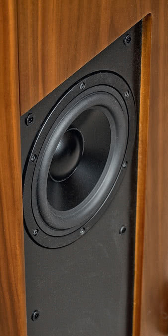

Jeszcze ciekawsza jest konstrukcja kosza głośnika średniotonowego. Jest on dosłownie podwójny - z wewnętrznymi i zewnętrznymi żebrami; pierwsze, wraz z obręczami, do których zostały przymocowane "miękkie", poruszające się części głośnika (zawieszenia górne i dolne, a wraz z nimi membrana i cewka), wykonane są z tworzywa sztucznego, zapewniającego wysokie tłumienie wewnętrzne.
Jednak całość wraz z neodymowym układem magnetycznym zostaje objęta i usztywniona koszem zewnętrznym, wykonanym z aluminium, wraz z którym pojawia się na neodymowym magnesie aluminiowy radiator.
Głośniki niskotonowe wyglądają w tym towarzystwie najzwyczajniej, lecz na pewno można je określić mianem solidnych. Odlewany kosz, aluminiowa membrana i spory, 12-cm układ magnetyczny - również ten typ, tyle że w wersji o innej impedancji i w liczbie czterech, a nie dwóch sztuk, zastosowano w Avanterze.
Umieszczone naprzeciwko siebie, niemal stykając się magnesami, mieszczą się w szerokości obudowy, która okazuje się wystarczająca nawet dla takiej konfiguracji. Ich wspólna komora pracuje w systemie bas-refleks, którego tunel jest wyprowadzony na dolnej ściance, a promieniowanie uchodzi swobodnie dzięki wysokim stopom.
Mimo omawianej na wstępie "walki" o objętość, która powoduje, że konstrukcje tego typu (z niskotonowymi na bocznych ściankach) nie są tak wąskie, jakby na to pozwalała sama wielkość przetwornika średniotonowego, okazuje się, że wewnątrz obudowy Audio Physic Virgo 25 Plus stworzono oddzielną komorę nie tylko przetwornikowi średniotonowemu, co jest zabiegiem obowiązkowym, ale też wysokotonowemu - co jest już luksusem - a nawet, jak wynika z przekroju obudowy, dla sekcji filtra niskotonowego; zresztą wszystkie sekcje zwrotnicy (a konsekwentnie podzielono ją na trzy, zgodnie z trójdrożnym układem) rozparcelowano po odpowiednich komorach, w pobliżu podłączonych do nich przetworników, izolując je tym samym od ciśnienia w komorze niskotonowej - modelowo.

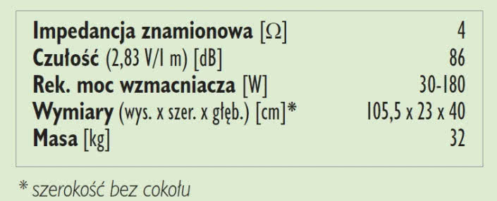

Moc wzmacniacza [W] 30-180
Wymiary [cm] 105,5 x 23 x 40
Rodzaj głośników W
Efektywność [dB] 86
Impedancja (Ω) 4

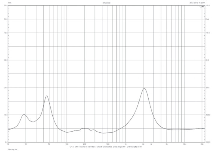

Podstawowe informacje użytkowe płynące z kształtu charakterystyki impedancji nie powinny budzić niepokoju; zgodnie z informacjami producenta, impedancja znamionowa to 4 ohm, jako że minimum w zakresie niskich częstotliwości, przy 100 Hz (a także wyżej, przy ok. 400 Hz) ma wartość 3,5 ohm; zmienność w całym pasmie jest umiarkowana, w sumie taka impedancja nie będzie problemem dla większości wzmacniaczy. Wskazówki producenta co do rekomendowanej mocy wzmacniacza są zdrowrozsądkowe - zakres 30-180 W, gdzie górna granica jest bliska prawdopodobnej mocy znamionowej kolumny.
Konstruktorzy zwrócą uwagę na pewne detale charakterystyki impedancji - drobne pofalowanie w okolicach 200 Hz, będące znakiem jakichś pasożytniczych rezonansów, a także podniesiony znacznie ponad wartość minimalną poziom "w dołku" pomiędzy wierzchołkami bas-refl eksowymi (przy ok. 28 Hz), wskazującym na częstotliwość rezonansową obudowy.
Oznacza to, że układ został wytłumiony, celowo lub przypadkiem, być może materiałem znajdującym się w pobliżu samego tunelu basrefleks. Potwierdza to kształt charakterystyki przetwarzania, bardzo łagodnie zwiększającej nachylenie, w zakresie 20-40 Hz pokazującej spadek 10 dB/okt, a dopiero poniżej opadającej gwałtownie. Spadek -6 dB względem poziomu średniego pojawia się przy ok. 35 Hz, producent podaje pasmo przenoszenia 30 Hz - 40 kHz, nie precyzując jednak spadków decybelowych przy częstotliwościach granicznych, ani nie przywołując żadnej normy.

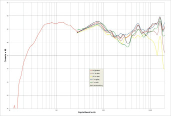

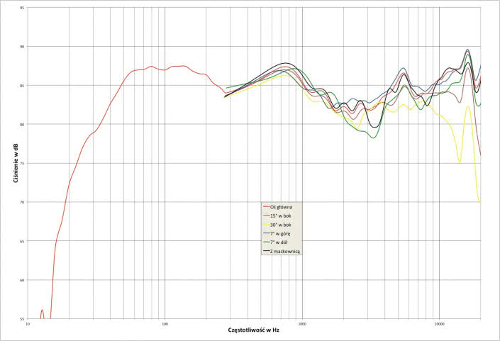

Charakterystyka przetwarzania jest "bogata" w mniejsze i większe nierównomierności, trudno udawać, że ich nie ma, ale ich rozkład jest z grubsza typowy dla kolumny zestrojonej nie pod kątem bezwzględnej liniowości, co przygotowania brzmienia, trochę cofniętego w zakresie "wyższego środka"; tamże widzimy więc obniżenie poziomu, co można uznać za manewr celowy, natomiast mniejsze górki i dołki są już naturalnymi mankamentami. Porównałem charakterystykę Virgo 25 oraz testowanej ponad rok temu Avantery, i widać jak na dłoni, że to kolumny tej samej generacji, bazujące na podobnych rozwiązaniach, zarówno w zakresie zastosowanych przetworników, jak i sposobu ich zestrojenia przez zwrotnicę. Widać więc konsekwencję, co też świadczy o fachowości, a poza tym daje klientom pewną przewidywalność.
Co ciekawe, można sobie poteoretyzować, że na tych charakterystykach widać różnicę wynikającą z zastosowania w Virgo 25 tylko jednego, a w Avanterze już dwóch, przetworników średniotonowych. Te drugie nie pokazują w okolicach 300 Hz obniżenia, które widać w Virgo; nie jest ono jednak na tyle głębokie, aby się nim martwić i sądzić, że Virgo 25 nie mogą dobrze brzmieć. Zasadność dodania drugiego średniotonowego, często niżej filtrowanego, w konstrukcji o wąskim froncie, jest dla konstruktorów oczywista, ale nie znaczy to, że zastosowanie jednego jest błędem, chociaż wymaga nadzwyczaj starannego zestrojenia, nie zostawiając żadnego "zapasu" w zakresie kilkuset herców.
W zakresie obniżenia przy 3 kHz, które pokrywa się z częstotliwością podziału, widać też rozejście się charakterystyk zmierzonych pod różnymi kątami, najgłębszy dołek pojawia się pod kątem -7 st. względem osi głównej, a najmniejszy - pod kątem +7 st. (kiedy siedzimy dość wysoko). Na samej osi głównej też jest "w granicach normy", ale lepiej zdejmijmy maskownicę, która dodaje lokalną zapadłość przy 3,3 Hz. Z kolei górka przy 5,5 kHz może być dwojakiego pochodzenia - ponieważ leży wyraźnie powyżej częstotliwości podziału, więc pierwsze podejrzenie pada na charakterystykę samego przetwornika wysokotonowego, ale ostateczny wniosek byłby pochopny.
Pamiętajmy, że głośnik średniotonowy ma membranę aluminiową, i jeżeli zastosowano łagodne filtrowanie, to jego lekkie "dzwonienie" na skraju pasma, chociaż tłumione specjalnymi zabiegami na membranie, może się ujawniać w pomiarach właśnie w taki sposób. Imponuje za to daleki zasięg charakterystyki, stożkowy przetwornik wysokotonowy radzi sobie dobrze, nawet z rozpraszaniem na samym skraju pasma; co prawda charakterystyka nie jest idealnie gładka, z kopułek zwykle jest spokojniejsza, lecz nie zawsze.

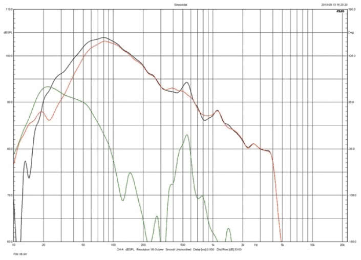

Częstotliwość rezonansowa obudowy bas-refl eks odznacza się na charakterystyce samych głośników niskotonowych tylko śladowym odciążeniem (przy 23 Hz), co wiąże się z zauważonym na charakterystyce impedancji stłumieniem układu rezonansowego. Ciśnienie z otworu jest niewysokie, zarówno z powodu tłumienia, jak i niskiego strojenia. Stąd też charakterystyka wypadkowa opada wcześnie, ale łagodnie.
W takiej sytuacji, w zamian za "ilość" basu, można spodziewać się jego dobrej jakości, czyli dobrej odpowiedzi impulsowej. W długim tunelu powstała fala stojąca (przy 550 Hz), ale na charakterystyce wypadkowej odbija się ona w niegroźnym stopniu. Zbocze w kierunku średnich częstotliwości jest ładnie wyrównane, bliskie 6 dB / okt, co przy głośniku z metalową membraną na pewno wymagało dodatkowych filtrów korygujących.
