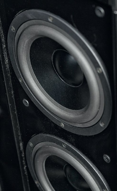

W sekcji niskotonowej, tak jak poprzednio, pracują cztery głośniki 18-cm, zainstalowane parami na bocznych ściankach, naprzeciwko siebie. Taka aranżacja ma kilka właściwości: po pierwsze, ustalmy, jaki może być potencjał czterech 18-ek; zależy on oczywiście od ich typu, ale gdy wziąć pod uwagę łączną powierzchnię membran, odpowiada ona membranie głośnika aż 15-calowego!
Większe głośniki mają zwykle również większą dopuszczalną amplitudę i niższe częstotliwości rezonansowe, ale znając już typ stosowany we wcześniejszych Avanterach, możemy być spokojni o co najmniej ich dobre parametry - to są rasowe głośniki niskotonowe, a nie "przypadkowe" nisko-średniotonowe 18-ki.
Większe głośniki mają zwykle cewki o większej średnicy, ale tutaj mamy cewki aż cztery (półtoracalowe), co "na skróty" oznacza większą wytrzymałość cieplną, niż pojedynczego głośnika z cewką nawet 4-calową.
Ustawienie głośników naprzeciwko siebie ustawia też przeciwny zwrot wektorów naprężeń, wywoływanych przez głośniki w obudowie - siły te równoważą się, więc obudowa "nie chodzi", chociaż zmieniające się ciśnienie w obudowie, powodowane przez same membrany, oczywiście oddziałuje na ścianki i potencjalnie powoduje ich wibracje, takie ustawienie głośników nie upoważnia więc do wykonania obudowy byle jak i z byle czego.

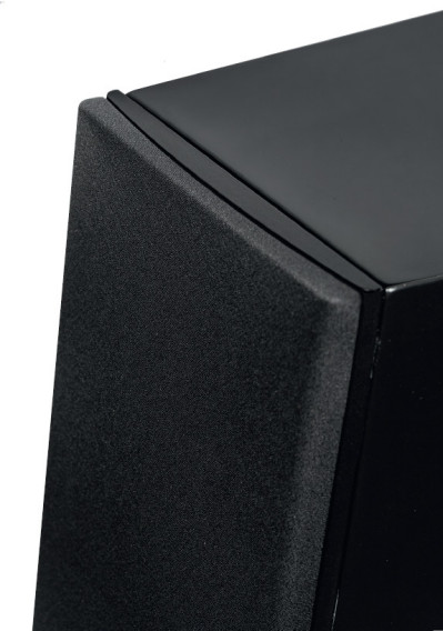

Maskownica ma bardzo cienką ramkę, dzięki czemu jej wpływ na charakterystykę jest niewielki.

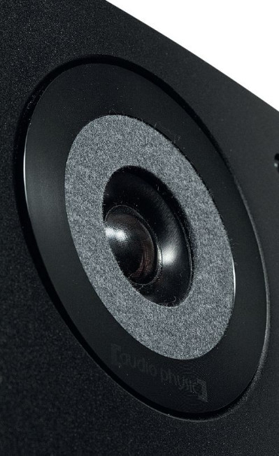

Głośnik wysokotonowy jest przedstawiany przez producenta jako stożkowy, ale centralna część jego membrany jest kopułkowa. Jedno drugiemu nie przeszkadza; wręcz przeciwnie – powiększenie powierzchni o część stożkową (aluminiową), przy utrzymaniu umiarkowanej średnicy cewki, pozwala podnieść efektywność, bez poważnego pogorszenia charakterystyk kierunkowych i zawężenia pasma.
Przedstawiając argumenty producenta w największym skrócie: zaletą membrany stożkowej jest duża powierzchnia, przez co do uzyskania określonego poziomu ciśnienia wystarczy mniejsza amplituda, a to z kolei oznacza mniejsze zniekształcenia...
W kilku miejscach można by wtrącić "ale", inni konstruktorzy nie są przecież głupi i nie przegapiliby tak genialnego i w sumie prostego rozwiązania, które jest jednym z wielu, mających swoje zalety i wady.
Można się zgodzić, że stożkowe wysokotonowe pozostają trochę niedocenione - nie są tak słabe, jak na to wskazuje ich śladowa popularność, i jak zwykle wiele zależy od konkretnego głośnika, i jego aplikacji.

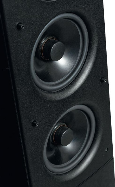

Para głośników średniotonowych zapewnia potrzebną wydajność w zakresie „dolnego środka”; układ z niskotonowymi przeniesionymi na boczne ścianki wymaga ustalenia niskiej częstotliwości podziału. Przyglądając się bliżej, można zauważyć zmianę w stosunku do poprzedniej wersji Avantery – wówczas głośniki średniotonowe różniły się między sobą (jedne z nich miały dłuższy karkas cewki, widoczny wokół korektora fazy), teraz obydwa są takie same, i być może tak samo filtrowane.
Para głośników średniotonowych zapewnia potrzebną wydajność w zakresie "dolnego środka"; układ z niskotonowymi przeniesionymi na boczne ścianki wymaga ustalenia niskiej częstotliwości podziału. Przyglądając się bliżej, można zauważyć zmianę w stosunku do poprzedniej wersji Avantery - wówczas głośniki średniotonowe różniły się między sobą (jedne z nich miały dłuższy karkas cewki, widoczny wokół korektora fazy), teraz obydwa są takie same, i być może tak samo filtrowane.

Głośniki niskotonowe to 18-ki, również one mają membrany aluminiowe; w tym zakresie częstotliwości nie wywołują one żadnych „skutków ubocznych”, stąd nie są tutaj stosowane dodatkowe zabiegi wytłumiające ich własne rezonanse; w nowej wersji Avantery III dolna para (takie same zestawy zainstalowano na obydwu bocznych ściankach) pracuje ponoć w systemie bas-refleks, a górna – w obudowie zamkniętej, ale pomiary tego nie potwierdzają.

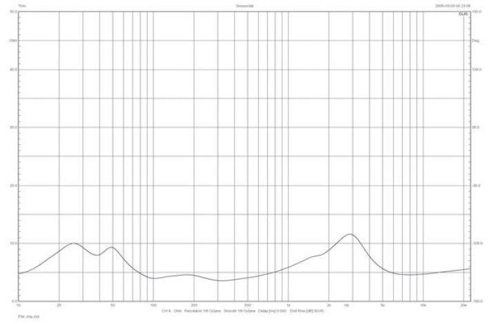

Jest natomiast bardzo powściągliwy i rzetelny w rubrykach "czułość" i "impedancja", za co należą mu się pochwały, jakich rzadko mamy okazję udzielać. Deklarując 89 dB, podaje wynik tylko o 1 dB wyższy od zmierzonego przez nas (88 dB), co można uznać za "błąd pomiaru".
Nie ukrywa, że impedancja znamionowa wynosi 4 Ω, w dodatku charakterystyka impedancji nie powinna budzić niepokoju właścicieli przynajmniej "normalnych" wzmacniaczy, Avantera III nie wygląda w tym ujęciu na trudne obciążenie, minima trzymają się na poziomie ok. 3,5 Ω, a w całym pasmie zmienność jest niewielka.
Nietypowy przebieg w zakresie niskich częstotliwości - dwa spłaszczone wierzchołki przy 25 Hz i 50 Hz i płytkie "siodło" pomiędzy nimi (tutaj poziom znacznie wyższy niż przy 10 Hz czy 100 Hz) potwierdzają przypuszczenia, że system bas-refleks został mocno wytłumiony.
