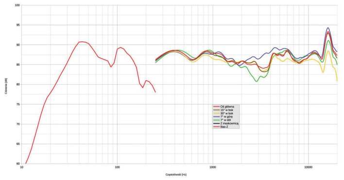

Laboratorium Trudne do połączenia pomiary w polu bliskim (niskich częstotliwości) i mls (zakresu średnio-wysokotonowego) – możliwe, ale nieprzesądzone osłabienie między tymi zakresami. Zagadkowe rezonanse sekcji niskotonowej. Dobre zrównoważenie zakresu średnio-wysokotonowego, najlepsza charakterystyka skierowana lekko w górę. Czułość 88 dB, impedancja znamionowa 4 Ω.

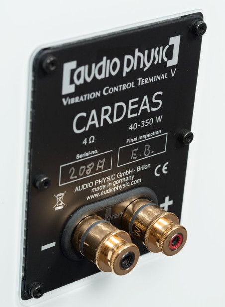

Indeks V można też znaleźć niedaleko nazwy Cardeas, na terminalu głośnikowym, w napisie "Vibration Control Terminal V". Do terminala i innych detali jeszcze wrócimy, bo mają one szczególne znaczenie w każdej konstrukcji Audio Physica, a zwłaszcza tak nowej i prestiżowej. Jednak najpierw rzeczy najważniejsze.

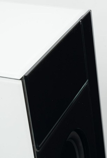

Panel, który jest "tłem" dla wszystkich przetworników na froncie, jest zdejmowalny (aby umożliwić demontaż i montaż przetworników), trzymany w kilku punktach przez magnesy, a ponieważ szklana tafla jest dość ciężka… trzeba zachować ostrożność; jej naciśnięcie w niektórych miejscach, również podczas "zwykłego" przestawiania kolumn, powoduje jej poluzowanie i obsunięcie się, co w czasie testu zdarzyło się wiele razy, na szczęście bez nieodwracalnych konsekwencji, a w czasie normalnego użytkowania nie powinno w ogóle mieć miejsca.
Głośniki na froncie nie są chronione żadną maskownicą, ta jednak popsułaby estetyczny efekt szklanych paneli. Jest kilka wersji kolorystycznych. Niezmienny pozostaje czarny szklany panel głośnikowy i podobne dwa sąsiednie (boczny pionowy i górny poziomy), które w sumie też tworzą prostokąt, natomiast pozostałe powierzchnie mogą być czarne, białe lub antracytowe (wciąż ze szklanymi panelami) albo z panelami fornirowanymi i lakierowanymi na wysoki połysk – hebanowe, palisandrowe lub orzechowe.

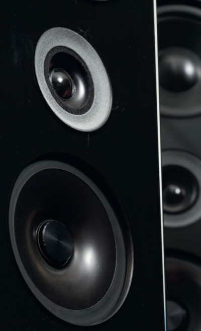

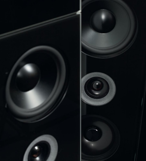

Na froncie widzimy cztery przetworniki trzech różnych rodzajów; już tutaj pojawiają się więc trzy drogi, a czwarta, wraz z kolejnymi dwoma przetwornikami, na razie czeka na odkrycie.
W nowym Cardeasie powiększono przetworniki nisko-średniotonowe z 15- do 18-cm (średnice koszy, a nie membran), średniotonowy pozostał 15-cm (ale jest poważnie zmodyfikowany).

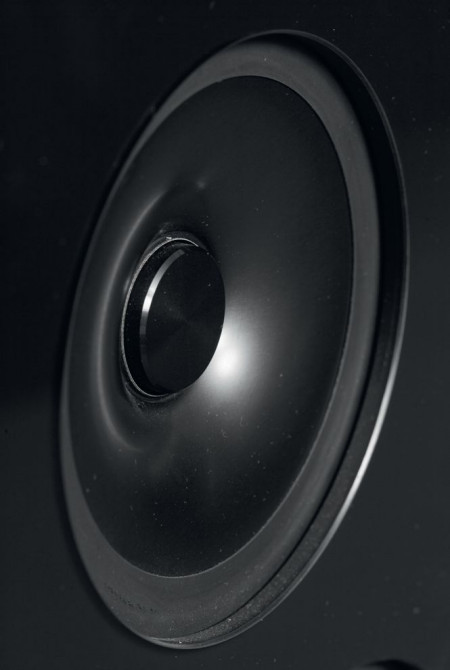

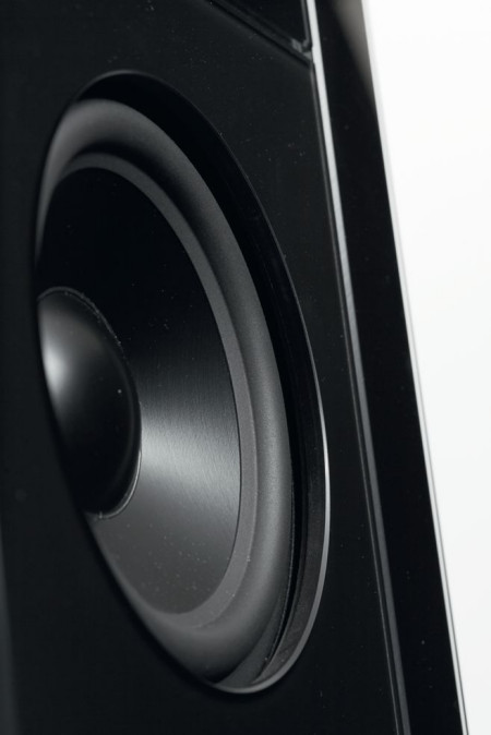

Membrany są aluminiowe, a ich rezonanse (break-up) są tłumione za pomocą gumowych pierścieni. To rozwiązanie, stosowane przez firmę już wcześniej i nazwane Active Cone Damping, w nowym głośniku średniotonowym Cardeas przyjęło wyraźnie inną formę albo jest skojarzone z nowymi elementami – górne zawieszenie wygląda jak szeroki, płaski pierścień z gumy.

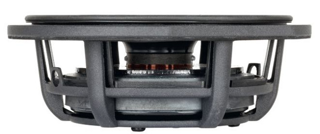

Wiadomym jest natomiast, że głośnik ten nie ma w ogóle dolnego zawieszenia, dzięki czemu nie dodaje ono swoich własnych rezonansów, a masa drgająca jest niższa.
Takie rozwiązanie wymaga jednak nadzwyczajnej precyzji, aby zachować osiowy ruch cewki w wąskiej szczelinie, dlatego jest trudne do zastosowania przy dużych amplitudach, a więc w przetwornikach niskotonowych…
A jednak nie tylko 18-cm nisko-średniotonowe, ale również 28-cm niskotonowe mają tego typu układy drgające, tyle że ze zdublowanym górnym zawieszeniem, przejmującym całą odpowiedzialność za prawidłowy ruch membrany.

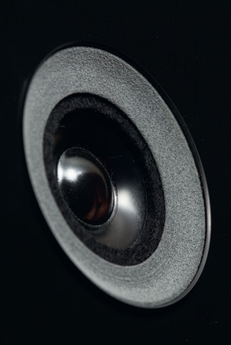

Przetwornik wysokotonowy ma – już tradycyjnie dla Audio Physica – membranę stożkowo-kopułkową (całkowita średnica membrany ma ok. 4 cm, a kopułki – ok. 2 cm), co jednak może być kolejnym zaskoczeniem dla tych, którzy z Audio-Physikiem nigdy się nie zetknęli.
Wydawało się, że stożkowe wysokotonowe odstawiono już do lamusa… Ale Audio Physic taki kształt membrany zrehabilitował, wskazując, że dzięki większej powierzchni może mieć wyższą efektywność (od standardowej, około 25-mm membrany kopułkowej), a dzięki umiarkowanej średnicy i masy cewki, pasmo nie zostanie ograniczone (jak zostałoby przy tak dużej kopułce połączonej z dużą cewką).

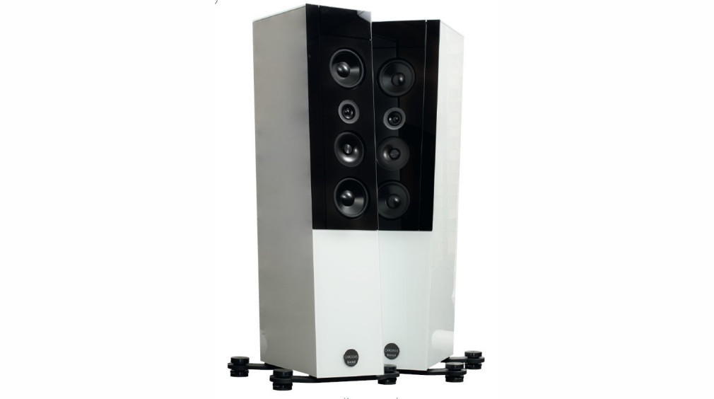

Konfiguracja w pionie jest zrozumiała, wysokotonowy znajduje się na wysokości 90 cm, powyżej średniotonowego, a nisko-średniotonowe "na flankach" – powyżej i poniżej.
Przy niskiej częstotliwości podziału rzędu 200–300 Hz (ze średniotonowym) takie ich rozsunięcie nie będzie powodowało dużych przesunięć fazy poza osią.
Trochę zaskakujące są dwie cechy. Po pierwsze, pochylenie przedniej ścianki – przy takiej konfiguracji i wysokości instalacji sekcji średnio-wysokotonowej, nie wydaje się ono konieczne, ale nie można go też uznać za błędne; dalsze wnioski będziemy wyciągać na podstawie pomiarów charakterystyk na osi głównej i poza nią.
Po drugie, cały zestaw zbliżono do jednej z krawędzi bocznych, co wygląda dość ekstrawagancko, ale to łatwiej uzasadnić – asymetria rozprasza rezonanse powstające na skutek odbić fal od tych krawędzi, zwłaszcza w przypadku głośnika wysokotonowego.

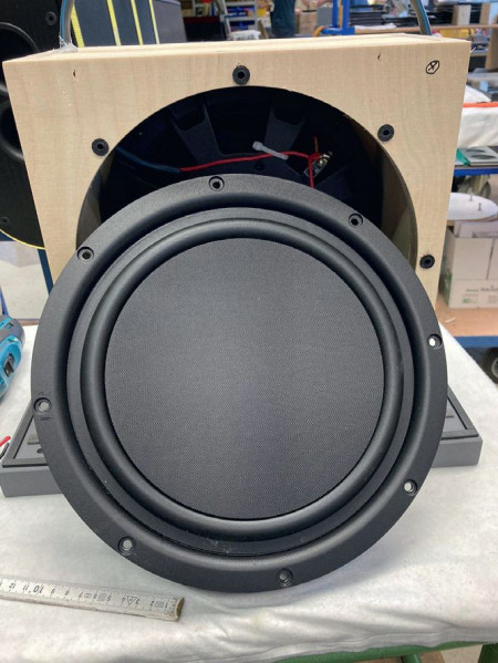

Wewnętrzny moduł, a przed nim jeszcze niezainstalowany przetwornik niskotonowy (od frontu).

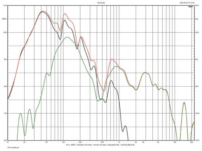

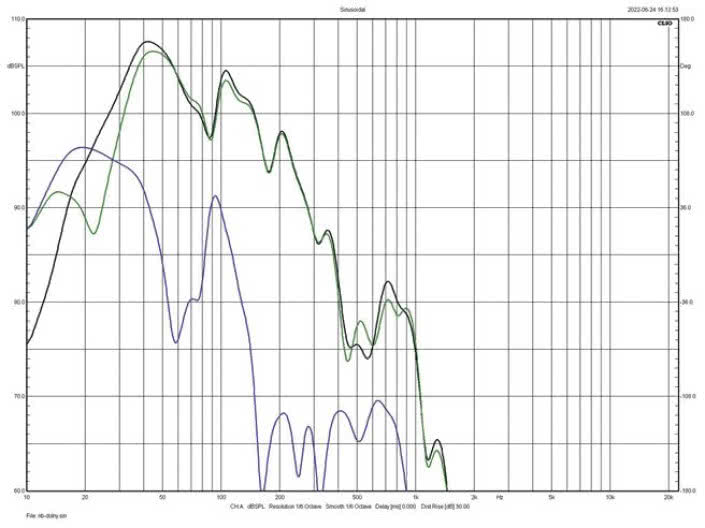

Tę dezorientację częściowo usprawiedliwia informacja od samego producenta, że niskotonowe są "niewidzialne" (invisible), ale nawet niewidzialne, jednak gdzieś są, a więc gdzie?
Wielu czytelników wie to już doskonale od dawna, teraz wiem i ja – są w środku obudowy, ale i to wydaje się rozwiązaniem karkołomnym. Jak je tam włożono i zainstalowano? I po co? Dlaczego nie pozostawiono na bocznych ściankach, co byłoby łatwiejsze i pod pewnymi oczywistymi względami nawet lepsze akustycznie?
Objętość obudowy kolumn Audiophysic Cardeas zostałaby efektywniej wykorzystana (po uwzględnieniu komór dla pozostałych sekcji, znalazłaby się w całości "za" niskotonowymi, pracując na rzecz niskiego rezonansu, a tak jej część musi znajdować się "przed" membranami), nie powstałyby dodatkowe układu rezonansowe…
A może właśnie miały powstać? Wyniki pomiarów nie wskazują jednak, aby miały one pozytywny wpływ na charakterystykę. Może priorytetem było promieniowanie z dolnej ścianki, ale niekoniecznie w celu poprawy charakterystyk, lecz zakończenia sporu z wieloma zainteresowanymi, którym widok niskotonowych na bocznych ściankach sprawia problem…
Wielu boi się kolumn z głośnikami niskotonowymi na bocznych ściankach, jest przekonanych o bezwzględnej konieczności znacznego odsunięcia od ścian, nie zdając sobie sprawy ze sposobu rozchodzenia się niskich częstotliwości (podobnie jak w przypadku bas-refleksów umieszczonych z tyłu). Natomiast do bas-refleksów umieszczonych w dolnych ściankach już się przyzwyczailiśmy, również umieszczone tam głośniki nie będą takie groźne.

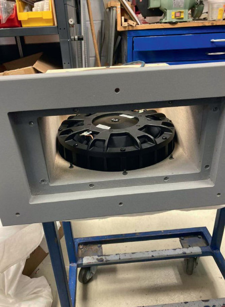

Moduł już połączony z dolną ścianką obudowy, przez jej otwór widoczny tył jednego głośnika (drugi jeszcze niezainstalowany.
Co z oczu to z serca… Tym bardziej, że w kolumnach Audiophysic Cardeas są schowane jeszcze głębiej, dolna ścianka obudowy nie starszy ani nimi, ani otworami bas-refleks (a gdzie się te podziały, to kolejna zagadka…), tylko niezwykłą powierzchnią twardej, ceramicznej pianki z otwartymi porami, przypominającej szczotkę ryżową.
Może chodziło o "wyczyszczenie" boków dla samych walorów estetycznych? Twarde fakty (dosłownie i w przenośni), jakie udało się ustalić: Wewnątrz umieszczono, zwrócone do siebie magnesami, równolegle do ścianek bocznych, 28-cm przetworniki niskotonowe.
Udało się to osiągnąć dzięki ich spłaszczonej konstrukcji (76 mm), z układem magnetycznym blisko płaskiej membrany. Pracują w konfiguracji "push-push", czyli działając z przeciwnych stron, synchronicznie sprężają (lub rozprężają) powietrze – zasadniczo tak samo, jakby były zainstalowane na bocznych ścinakach (takie rozwiązanie, stosowane w innych modelach, sam producent również nazywa push-pull, i słusznie, z tą różnicą, że tutaj jest on "invisible").
W obydwu przypadkach uzyskujemy efekt redukcji wibracji obudowy dzięki ustawieniu wektorów naprężeń w tym samym kierunku, ale w przeciwnych zwrotach.
Przednie strony przetworników sprężają/rozprężają powietrze wewnątrz obudowy (w jej dużej, głównej objętości), a tylne – w małej komorze na dnie, zasłoniętej od dołu przez twardą piankę, do której właściwości jeszcze wrócimy. To, która strona membrany jest "tylna", a która "przednia", nie ma tutaj znaczenia, ważne jak obydwa głośniki są podłączone względem siebie.
Takie ustawienie pozwoliło włożyć do środka, przez duży otwór montażowy w dolnej ściance, cały moduł z zainstalowaną zawczasu parą niskotonowych, zamiast gimnastykować się z ich przykręceniem dopiero po włożeniu do wewnątrz.
Gdyby dno obudowy kolumnach Audiophysic Cardeas pozostało otwarte, to ciśnienie z obydwu głośników dość swobodnie wydostałoby się na zewnątrz, ewentualny rezonans małej komory leżałby wyżej niż ich zakres pracy, ograniczony przez zwrotnicę. Jednak w dnie zamontowano panel pianki ceramicznej… Jaką on tutaj pełni rolę?
W jednym z opisów Cardeasa przeczytałem, że jest to otwór bas-refleks; że zamiast przez "zwykły" otwór, powietrze przechodzi przez pory pianki, co ma redukować turbulencje. Wydaje się, iż można by takiej struktury użyć w takiej roli (oczywiście starannie dobierając jej powierzchnię i grubość), ale wydaje się też, że nie w tym przypadku.
Po pierwsze, zastosowanie tutaj bas-refleksu oznaczałoby, że cały system pracowałby jako band-pass (bez względu na to, czy po drugiej stronie membran jest komora zamknięta, czy bas-refleks), a o tym materiały nic nie wspominają i Audio Physic nigdy takiego systemu nie stosował. Ale nie jest to ostatecznie wykluczone.
Przy relatywnie niewielkiej objętości "dennej" komory, przy dużej powierzchni porów i ich niewielkiej długości, układ taki zestroiłby się bardzo wysoko, działając jako dodatkowy filtr dolnoprzepustowy. Swoją drogą wyniki (naszych) pomiarów też dają obraz trudny do jednoznacznej interpretacji.
Pewne jest jednak, że zasadniczy system bas-refleks tej konstrukcji znajduje się gdzie indziej. Zajmuje większą część obudowy (łączy się z wąskimi przestrzeniami po bokach dennej komory), a jego wylot… namierzyliśmy za pomocą mikrofonu - to szczelina pomiędzy frontem a dolną ścianką; ciśnienie stamtąd ma charakterystykę typową dla otworów bas-refleks, zupełnie inną niż charakterystyka z powierzchni pianki.

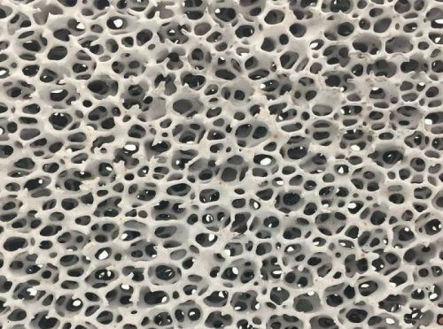

Zasadniczy cel stosowania tej pianki w konstrukcjach Audio-Physica, zresztą na podstawie firmowych materiałów, miał być inny niż strojenie bas-refleksu.
Porowata, a jednocześnie bardzo sztywna struktura nadaje się do zastosowania jako wewnętrzne wzmocnienie obudowy. Także jako wytłumienie, przy czym redukuje efektywną objętość obudowy w niewielkim stopniu (tylko 15% objętości pianki stanowi ciało stałe, a 85% jest wypełnione powietrzem).
A ponieważ nie jest to materiał bardzo kosztowny, więc Audio Physic go nie żałuje, tworząc z niego wewnątrz obudowy nawet labirynty (tłumiące fale stojące w wysokich komorach).
Natomiast w wylocie sekcji niskotonowej na dole Cardeasa być może pełni przede wszystkim rolę… maskującą – żeby nie pozostawić na dole otworu, przez który można by zobaczyć niewidzialne przetworniki, zamiast tradycyjnej maskownicy, założono warstwę pianki. Nie wiemy, jak grubą, a od tego zależy wprowadzane przez nią tłumienie.

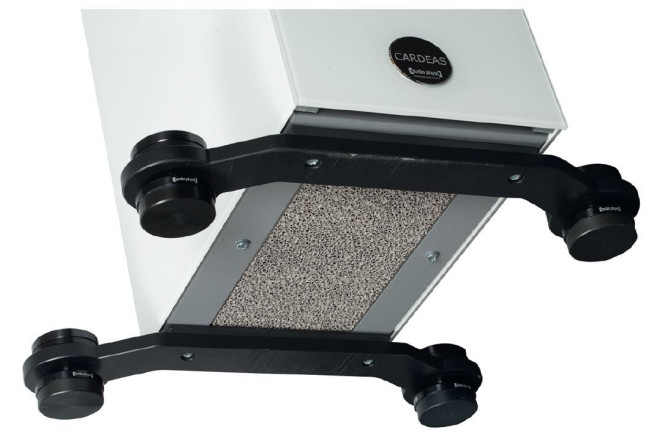

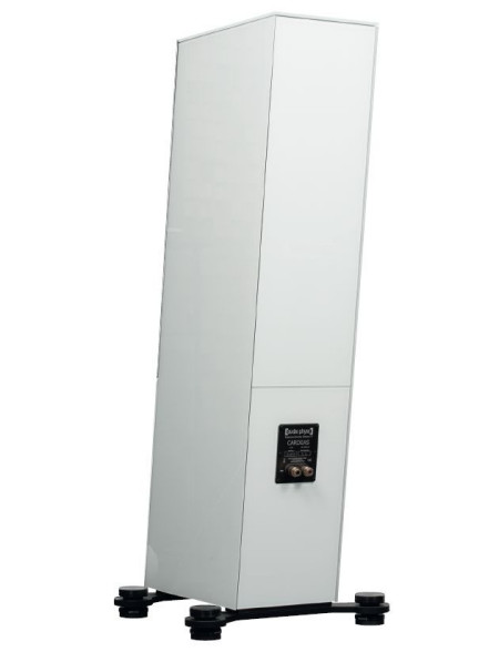

Kolumna stoi na typowych dla Audio Physica podporach – grubych aluminiowych sztabach. Rozstawiają one punkty podparcia bardzo szeroko, trzeba to wziąć pod uwagę przy planowaniu miejsca dla Cardeasów, ale dzięki nim kolumny stoją całkowicie stabilnie i bezpiecznie.
Warto wspomnieć, że kolumny przybywają z tymi podporami już fabrycznie wkręconymi, co wcale nie jest szczegółem mało ważnym. Większość producentów takie "akcesoria" pakuje oddzielnie, zmuszając użytkownika do ich zainstalowania, a to czasami wcale nie jest łatwe i przyjemne, wymaga przecież ustawienia kolumn do góry nogami.
W tym przypadku ze względu na szklane panele byłoby to szczególnie niebezpieczne. Szerokie podpory wymuszają jednak przygotowanie bardzo szerokich kartonów, co zwiększa ich kubaturę ok. dwukrotnie – ale to już najmniejsze zmartwienie (dla nas), przecież i tak nie są to kolumny, które przewieziemy na tylnym siedzeniu.

Już samodzielnie wkręcamy właściwe "stopy" albo krążki wyposażone w kolce lub kule. Ta druga opcja świadczy o tym, że ortodoksyjne stawianie kolumn na kolcach nie jest koniecznością nawet w ocenie takiego specjalisty od zatrzymywania wibracji, jak Audio Physic, chociaż sama "przekładkowa" konstrukcja stopy ma już być dla nich barierą.
Opcjonalnie można dokupić stopy najbardziej zaawansowane – z zawieszeniem na polu magnetycznym - dzięki bardzo silnym magnesom cała kolumna dosłownie "lewituje", całkowicie odprzężona mechanicznie od podłoża.
Fantastycznie! O co tutaj jednak w końcu chodzi? Czy o zmniejszenie transmisji wibracji na podłoże (aby np. nie dokuczać sąsiadom), czy o zmniejszenie wibracji samej kolumny, które mogą być szkodliwe dla dźwięku?

Aby zauważyć brak dolnego resora (w głośniku średniotonowym), trzeba się dobrze przyjrzeć, ale z tym też wiąże się i natychmiast uwagę zwraca umiarkowana głębokość głośnika, wynikająca z umieszczenia obwodu magnetycznego tuż pod stożkiem membrany - karkas cewki jest znacznie krótszy, bowiem nie potrzebował miejsca na mocowanie resora, co też korzystnie zmniejsza masę drgającą i jej proporcje między samą membraną a cewką.

Pianka z węglika krzemu - bardzo twarda, ale "przepuszczalna".
To najprawdopodobniej pełne przetworniki (z cewkami, magnesami), ale elektrycznie niepodłączone. W takiej sytuacji pracują podobnie jak membrany bierne, ale nie tak samo – jeżeli ich cewki zewrzemy, pod wpływem ruchu (wywołanego z kolei ciśnieniem w obudowie, pochodzącym od czwórki podstawowych głośników) zaindukuje się prąd, który będzie ten ruch hamował. Wielkość tego prądu i siłę tłumienia można regulować wartością rezystancji zwierającej. Przy pełnym zwarciu tłumienie jest tak duże, że działanie całego układu przypomina obudowę zamkniętą.
To jednak nie jest nowy wynalazek – na tej zasadzie działały słynne Extremy Sonus fabera, a może i inne konstrukcje. Wszystkie niskotonowe (aktywne i bierne) rozmieszczono na bocznych ściankach, pozostałe na froncie, trójkę średnio-wysokotonową blisko siebie, a pary 18-cm niskotonowych na skrajach obudowy.

Dno obudowy wypełniono twardą pianką przepuszczającą falę od umieszczonych wewnątrz przetworników niskotonowych. Otwór bas--refleks jest jeszcze lepiej zakamuflowany – to szczelina przy froncie.

Przetwornik wysokotonowy ma membranę stożkowo-kopułkową, a wokół niego uformowano płytki profil (falowód?) z gąbki – tym razem gęstej i miękkiej.

15-cm średniotonowy ma typowy dla Audio Physica, "tępy" korektor fazy, a także nowe rozwiązanie – zawieszenie bez dolnego resora.

Para 18-cm przetworników nisko-średniotonowych pracuje w wąskim zakresie ok. 100–200 Hz, jako "łącznik" między sekcją subniskotonową a średniotonowym.
A wysokie tony? Tutaj przecież mamy kolejną ciekawostkę – przetwornik stożkowy, a wyniki pomiarów znowu dają podstawy do obaw…
Przy 16 kHz "strzela" lokalny rezonans. No cóż, pewnie mój słuch już tam nie sięga, a nawet gdyby, wcale nie musiałby mnie skaleczyć, bo takie wąskopasmowe zjawiska, zwłaszcza na skraju pasma, nie są tak groźne, na jakie wyglądają w pomiarach.

Audio-Physic nie należy do prymusów, gdy patrzymy na wyniki przez pryzmat liniowości charakterystyki. Zawsze był uczniem trochę krnąbrnym, rozwiązującym zadania nie wedle szkolnych schematów, ale własnych pomysłów. Konstruktorom Audio Physica na pewno nie brakowało wiedzy i talentu, a przede wszystkim ambicji tworzenia czegoś nowego i własnego.
Jedną z takich innowacji było przeniesienie sekcji niskotonowej na boczne ścianki, co często powodowało kłopoty z ustaleniem przebiegu charakterystyki na połączeniu z sekcją średniotonową (również w konstrukcjach innych firm stosujących takie rozwiązanie).
Było tak również i tym razem, więc zrezygnowaliśmy z łączenia przy 250 Hz charakterystyki ustalonej metodą mls (powyżej tej częstotliwości) z charakterystyką źródeł niskich częstotliwości, zmierzoną w polu bliskim (poniżej).
Ograniczyliśmy się do pokazania na jednym rysunku tych niezależnych pomiarów, ustalając arbitralnie poziom niskich częstotliwości (przy 250 Hz charakterystyki "mijają się"). Jednym z powodów tego problemu może być nieuwzględnienie (przez nas) w pomiarach w polu bliskim głośnika średniotonowego, który na pewno dodaje od siebie trochę ciśnienia przy 250 Hz, ale nie spodziewaliśmy się, że przy zastosowaniu sekcji nisko-średniotonowej, praca średniotonowego w tym zakresie częstotliwości może mieć aż tak duże znaczenie.
A mogliśmy się przecież spodziewać, mając już na koncie pomiary poprzednich Cardeasów Na takim wyjaśnieniu można by poprzestać, ale jeszcze do tego wątku wrócimy, analizując składowe charakterystyki niskich częstotliwości, a teraz przenosimy się do zakresu średnio-wysokotonowego.
Wysokość, na jakiej ustawiliśmy mikrofon, nie powinna budzić żadnych kontrowersji – 90 cm to równocześnie wysokość, na jakiej znajduje się przetwornik wysokotonowy i na jakiej można się spodziewać głowy siedzącego słuchacza. Jeżeli usiądziemy niżej, zbliżymy się do charakterystyki ustalonej pod kątem -7º (krzywa zielona), a jeżeli wyżej – +7º (niebieska).
Ta ostatnia ma najwyższy poziom (co wcale nie jest regułą), wskazując na najlepszą na tej osi synchronizację fazy między przetwornikiem średniotonowym a wysokotonowym.
Ponieważ kolumna jest lekko pochylona do tyłu, właśnie ta oś ustawiona jest mniej więcej prostopadle do przedniej ścianki, więc gdyby Cardeas nie był pochylony, lecz stał pionowo, podobną charakterystykę uzyskalibyśmy na osi głównej (biegnącej równolegle do podłogi na wysokości 90 cm). Dlaczego w takim razie jest pochylony?
Promowanie charakterystyk na osiach dodatnich (powyżej osi głównej) ma swój sens, bowiem zabezpiecza dobre brzmienie w sytuacjach mniej "regulaminowych" niż siedzenie w fotelu, a jednak bardzo częstych, zarówno w domu, jak i na wystawach – dobra charakterystyka będzie docierać do słuchaczy stojących w pomieszczeniu, a nie tylko siedzących. Czy można jednak poświęcać dla takiej uniwersalności najlepsze rezultaty w "celowanym" miejscu odsłuchowym?
Chociaż charakterystyka na osi 0O leży nieco niżej, nie jest to osłabienie, które przekreślałoby szanse na dobre brzmienie, wiele kolumn ma przejście między średnimi a wysokimi tonami "wycieniowane" bardziej, można by nawet podejrzewać konstruktora Cardeasa o świadomy wybór takiej krzywej na osi głównej, chociaż zwykle wybiera się taką czy inną, ale charakterystykę przy pełnej koordynacji fazowej przetworników.
Ostatecznie dobrze zrównoważone brzmienie dostępne jest w zakresie od 0O do +7º, natomiast na osi -7º widać już głębsze osłabienie przy 3 kHz, które można uznać za niekorzystne, jednak zagraża ono tylko słuchaczowi siedzącemu bardzo nisko (i jednocześnie blisko).
W zakresie najwyższych tonów pojawia się wyraźny rezonans przy ok. 16 kHz – w sumie nic dziwnego, metalowe kopułki wysokotonowe rezonują powyżej 20 kHz, ale mają mniejsze średnice, a rezonanse średniotonowego mogą zostać odfiltrowane w zwrotnicy i/lub stłumione mechanicznie – to jednak w przypadku wysokotonowego było trudniejsze, być może wiązałoby się ze zbyt wczesnym spadkiem jego charakterystyki.
Za sukces należy uznać, że rezonans jest wąskopasmowy, leży blisko granicy pasma akustycznego (w praktyce do 20 kHz słyszy niewielu z nas), a rozpraszanie w najwyższej oktawie jest dobre, przy czym poza osią główną gaśnie głównie ten rezonans i pod kątem 15º ma on już mniejsze znaczenie, a poziom w większej części pasma wciąż jest dostatecznie wysoki. Dopiero pod kątem 30º zbyt niski, więc zalecamy kolumny lekko skręcić w stronę miejsca odsłuchowego, ale nie wycelowywać ich dokładnie.
I jeszcze uwaga porządkowa – w płaszczyźnie poziomej badaliśmy zmiany, uwzględniając ustawienie wyjściowe z sekcjami średnio-wysokotonowymi znajdującymi się "do wewnątrz" pary stereofonicznej, zgodnie z rekomendacją producenta (na podstawie firmowych zdjęć).
Charakterystyki "na zewnątrz" wyglądałyby nieco inaczej ze względu na inny rozkład odbić oraz interferencji od bocznych krawędzi, znajdujących się w różnych odległościach od głośników. Producent obiecuje szerokie pasmo przenoszenia 25 Hz – 40 kHz, ale bez podania tolerancji decybelowej. Ignorując rezonans przy 16 kHz, osłabienie w okolicach 200 Hz, obserwując charakterystyki z osi głównej, +7º i 15º, w pasmie 30 Hz – 20 kHz mieścimy się w ścieżce +/-3 dB.
Wracamy do zakresu niskotonowego. Tutaj metodą pomiaru w polu bliskim (mikrofon znajduje się w odległości 1 cm od membrany) badamy wszystkie źródła niskich częstotliwości, a potem, uwzględniając ukryte charakterystyki fazowe, program składa charakterystyki cząstkowe w końcową charakterystykę amplitudową. Tę właśnie charakterystykę pokazujemy na głównym rys. 1. poniżej 250 Hz.
Na rys. 3a widać natomiast, jak tworzy ją charakterystyka sekcji niskotonowej krzywa czarna) i nisko-średniotonowej (zielona). Nawet jeżeli poziom sekcji nisko-średniotonowej (pary 18-tek na froncie) nie został w pomiarach właściwie skalibrowany (powinien być wyższy?), to i tak zastanawiające pozostaje to, że jej charakterystyka ma wyraźny szczyt przy 120 Hz i opada stromo zarówno powyżej, jak i poniżej. Wydawałoby się, że powinna sięgać wyżej... a tak zrozumiałe staje się głębokie osłabienie przy ok. 200 Hz. Czyżby w tym zakresie tak ważna była praca średniotonowego, której nie uwzględniliśmy w pomiarach w polu bliskim?
Producent nie podaje częstotliwości podziału, ale aby uzyskać płynne przejście, musiałaby wynosić ok. 200 Hz, co też byłoby dziwne... w tak dużej konstrukcji z pojedynczym, niewielkim, 15-cm średniotonowym i parą 18-cm nisko-średniotonowych.
Na rys. 3b mamy analizę pracy samej sekcji niskotonowej, której własna charakterystyka, znana już z rys. 3a (krzywa czarna), też jest dość dziwna; przy 90 Hz widzimy jednocześnie osłabienie na charakterystyce głośników niskotonowych (a dokładnie – na charakterystyce emitowanej przez porowatą powierzchnię dna obudowy, krzywa zielona) i wysoki rezonans z otworu bas-refleks (krzywa niebieska).
Zbieżność nie jest przypadkowa, w obudowie powstaje dodatkowy rezonans powodujący "odciążenie" na charakterystyce głośników. Jak dokładnie wygląda wewnętrzna konstrukcja obudowy, nie wiemy, więc nie potrafimy przypisać tego zjawiska jej konkretnemu elementowi – dodatkowej komorze czy tunelowi.
Podejrzane może być jednak zarówno "upakowanie" pary niskotonowych w dolnej części obudowy, przysłoniętej porowatą strukturą, jak też wysoka główna część obudowy (w której może układać się fala stojąca).
Działa też klasyczny bas-refleks, jego podstawowa częstotliwość rezonansowa to 22 Hz, wskazywana przez odciążenie na charakterystyce głośników. W tym zakresie kształt ciśnienia z otworu jest dość typowy, a charakterystyka wypadkowa w spodziewany sposób przecina charakterystykę z otworu – dokładnie przy częstotliwości rezonansowej.
Same pomiary nie dają odpowiedzi, jakie korzyści przyniósł ten skomplikowany system obudowy. Impedancja znamionowa to 4 Ω, co rzetelnie podaje producent, ale tutaj na takim stwierdzeniu nie poprzestaniemy. Charakterystyka impedancji jest mocno pofalowana, zdradzając konstrukcję wielodrożną, wyposażoną w skomplikowany układ filtrów, z których przynajmniej niektóre są wysokiego rzędu (szybkie zmiany).

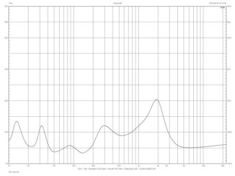

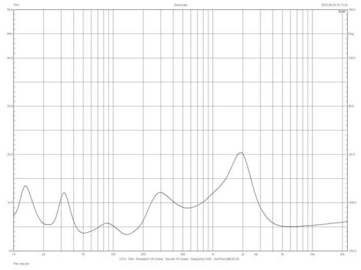

Najniższą wartość około 3 Ω notujemy przy 140 Hz. Nie będzie to dramatyczne wyzwanie dla większości wzmacniaczy tranzystorowych, chociaż wraz z dużą zmiennością, pociągającą za sobą duże kąty fazowe – na co niektóre wzmacniacze są wrażliwe – wypada polecić podłączenie czegoś solidnego, raczej nielampowego.
Deklarowana czułość to 89 dB, w naszych pomiarach jest to 88 dB – różnica niewielka, a bezwzględna wartość przyzwoita, nierodząca żadnych szczególnych wymagań; już kilkadziesiąt watów pozwoli słuchać Nie mogłem też odpuścić porównania pomiarów Cardeasa 5 i poprzedniego Cardeasa Plus.
