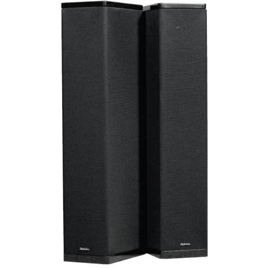

Szczególna estetyka związana z układem akustycznym - konstrukcja bipolarna, z dwoma kompletami dwudrożnymi, z przodu i z tyłu, w całości zakryta tkaniną.
Promieniowanie bipolarne, charakterystyka z osi głównej mało reprezentatywna. Impedancja 4 omy, czułość umiarkowana - 85 dB.

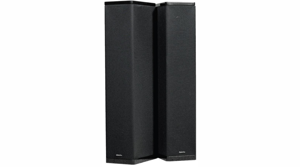

Design Definitive Technology BP6B, a także innych konstrukcji bipolarnych tej marki, nie ułatwia im kariery. Wyróżniają się z całego tłumu... wyglądem niepozornym i enigmatycznym.
Według obowiązującej, niemal powszechnej konwencji, współczesne kolumny nie chowają swoich tajemnic pod maskownicami, których nie można by zdjąć; wręcz przeciwnie, to właśnie obraz odkrytego frontu z kompletem przetworników jest tym, co ma przyciągnąć i przekonać klienta o technicznej jakości i oryginalności. Ma też być po prostu ozdobą.
Firma Definitive ucieka od tego tematu, a także od kwestii rodzaju i jakości okleiny czy lakieru na pozostałych ściankach obudowy - oblekając prawie całą konstrukcję materiałem tekstylnym jak pończochą, a tylko górną ściankę zasklepiając lakierową na czarno płytą mdf.
Po jej zdjęciu można rozwiązać sznurek ściągający tkaninę, a tę opuścić w dół, lecz nie jest to manewr polecany użytkownikowi. Żadnej szkody nie zrobimy, lecz naszym oczom ukaże się widok mało estetyczny - surowa płyta mdf i przetworniki bez żadnych dekoracji.

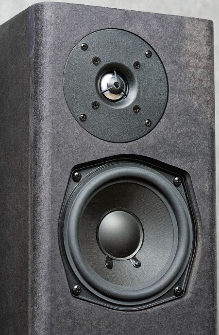

Po zsunięciu tkaniny zobaczymy skromny układ dwudrożny... ale w sumie jest ciekawie, ponieważ drugi, taki sam zestaw znajduje się też na tylnej ściance.
Nie musimy zresztą tego robić, aby się przekonać, że Definitive Technology BP6B skrywają w sobie również specjalną aranżację przetworników - zdublowany układ dwudrożny; jeden zestaw (14-cm nisko-średniotonowy i 25-mm kopułka wysokotonowa) zainstalowano na froncie, a drugi na tylnej ściance. W ten sposób utworzono tzw. źródło bipolarne, a więc promieniujące w obydwie strony (w takiej samej fazie; natomiast źródło o charakterystyce dipola promieniuje w fazach przeciwnych).
Ideałem (dla konstruktora idącego w tę stronę) byłaby charakterystyka omnipolarna, czyli wszechkierunkowa, dookólna, której wyegzekwowanie w zakresie średnio-wysokotonowym jest bardzo trudne i kosztowne, ale konstrukcja bipolarna znacznie do tego zbliża.
Niezależnie od tego dyskusyjny pozostaje sam wszechkierunkowy "ideał", już same instrumenty akustyczne mają różne charakterystyki kierunkowe, niewpisujące się w żaden jednolity schemat, a do tego dochodzą inne wątpliwości, jak kompatybilność sposobu nagrania ze sposobem odtworzenia (w studiach nagraniowych nie monitoruje się za pomocą kolumn bipolarnych czy omnipolarnych), ale efekty brzmieniowe na pewno będą wyjątkowe, bo tak duży udział fal odbitych, jaki wywołuje tego typu konstrukcja, musi przekształcić cały obraz dźwiękowy.

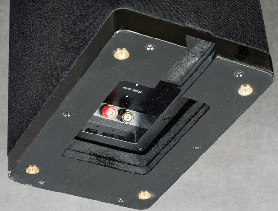

Obleczenie wszystkich pionowych ścianek materiałem wymusiło przeniesienie gniazda w nietypowe miejsce. Samo podłączanie jest trochę utrudnione, ale przecież nie robimy tego na co dzień. Kabel wychodzi dyskretnie kanałem w cokole.

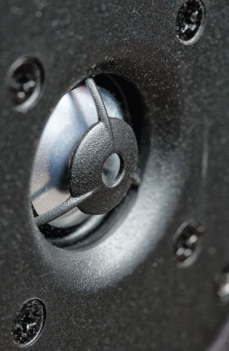

Jednocalowa aluminiowa kopułka wysokotonowa stosowana jest przez Defnitive w większości konstrukcji.

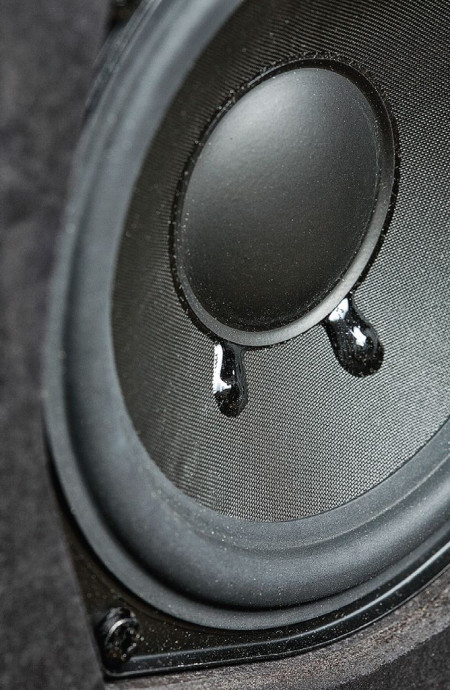

Głośnik nisko-średniotonowy z blaszanym koszem nie wygląda efektownie, w odróżnieniu od brzmienia całej kolumny...

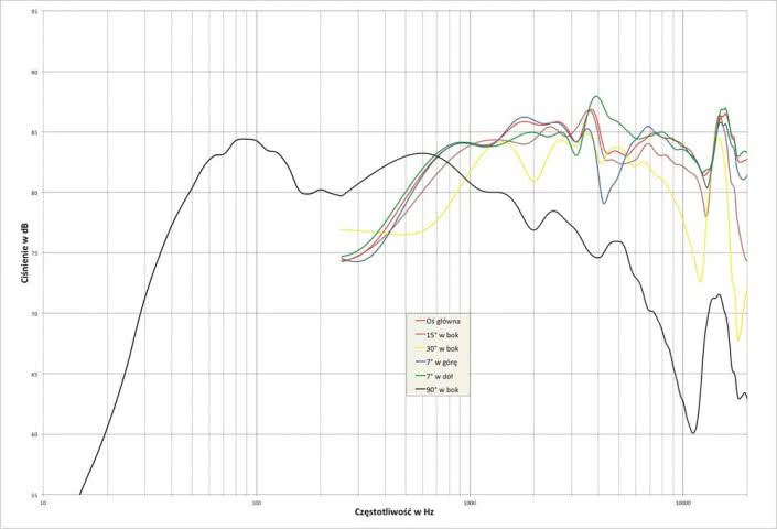

Cała rodzina charakterystyk, mierzonych w standardowym dla naszych pomiarów zakresie kątów, opada poniżej 800 Hz. Efekt wynika z poważnego przesunięcia fazy akustycznej między sekcją przednią i tylną, jakie występuje w punkcie pomiarowym, ustawionym przecież znacznie bliżej jednego (przedniego) niż drugiego (tylnego) zestawu.
W zakresie średnio-wysokotonowym nie obserwujemy takiego osłabienia, ponieważ ze względu na bardziej kierunkowe promieniowanie obydwu podsystemów nie wchodzą one sobie "w paradę". Jednocześnie pod jeszcze większym kątem (w płaszczyźnie poziomej), a zwłaszcza w boku, przesunięcie fazowe będzie się zmniejszać, co podniesie poziom w zakresie niskich częstotliwości, ale ciśnienie w zakresie średnio-wysokotonowym będzie się zmniejszać - właśnie na skutek bardziej bipolarnego, a mniej omnipolarnego promieniowania w tym zakresie. Aby to wykazać, zrobiliśmy dodatkowy pomiar, na osi 90O (a więc dokładnie z boku), pokazany krzywą czarną. Teraz trzeba wziąć pod uwagę, że do słuchacza docierają również fale odbite (które nasz pomiar eliminuje)... i trudno o proste wnioski. Na pewno nie będzie tak źle, jak sugeruje to podstawowy zestaw pomiarów.

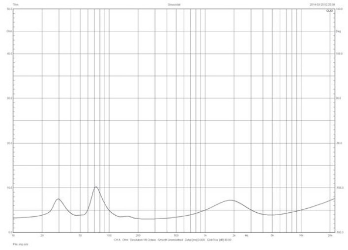

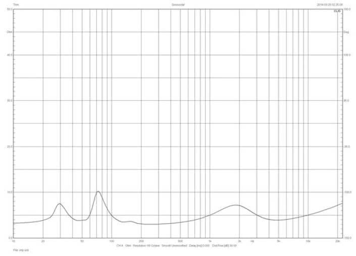

Minima impedancji w zakresie niskotonowym mają wartość ok. 3 ohm, sytuację ułatwia jednak niewielka zmienność charakterystyki.
