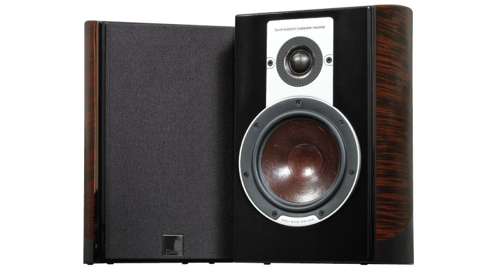

Wykonanie Dystyngowany, proporcjonalny, elegancki podstawkowiec, solidna obudowa okraszona smakowitymi dodatkami. Lakierowanie na wysoki połysk, cztery wersje kolorystyczne - dwie w fornirach i dwie "gładkie": czarna i biała. Konwencjonalny układ dwudrożny (bez dodatkowego wstęgowego).

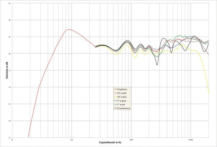

Laboratorium Lekko wyeksponowane skraje pasma, wyrównane w zakresie średniotonowym, bez osłabień w zakresie częstotliwości podziału. Spadek -6 dB przy 43 Hz. Umiarkowana czułość 84 dB, niekłopotliwa charakterystyka impedancji, znamionowo 4-omowe.

Dlatego Dali Epicon 2 miałyby szanse na tytuł "najpiękniejszego monitora" - jeżeli mówimy o pięknie uniwersalnym, współczesnym, ale nie ekstrawaganckim. Nie są to przecież klasyczne prostopadłościenne skrzynki, ani stylizacja na "włoszczyznę", ani industrialna stal i szkło.
Dali proponuje tylko to, co bezpieczne, niekontrowersyjne, w aktualnej modzie, i w jakości adekwatnej do ceny. Mamy więc piękny fornir, idealne lakierowanie, gładziutkie połączenia, smakowite detale, w niektórych miejscach zbliżające się do poziomu prac jubilerskich. Naprawdę wszystko jest tip-top, nic tutaj nie można poprawić w ramach przyjętej konwencji.
W pewnym stopniu - kształtem obudowy i niektórymi detalami -Dali Epicon 2 przypominają Sonusy, ale "nie brną" w imitację i mają swoje własne smaczki. Wygięte boczne ścianki są wykonane z sześciu warstw, sklejonych ze sobą płyt mdf; z tyłu łączy je 53-mm grubości "pień", kontynuujący paraboliczny kształt przekroju poprzecznego, ale głęboko podfrezowany w miejscach instalacji otworu bas-refleks i terminalu przyłączeniowego. Górna ścianka jest pochylona, unosząc się w kierunku tyłu, co również w tej płaszczyźnie pozwoliło wyeliminować niepożądaną równoległość ścianek, a więc zredukować fale stojące.
Front (dwuwarstwowy, o grubości 33 mm) ma lekko wyobloną powierzchnię zewnętrzną, a to z kolei poprawia warunki promieniowania fal na zewnętrz. Znanymi, konwencjonalnymi metodami, lecz zastosowanymi konsekwentnie, Dali przygotowało niewielką, jednak bardzo solidną, akustycznie poprawną i luksusowo wykończoną obudowę.

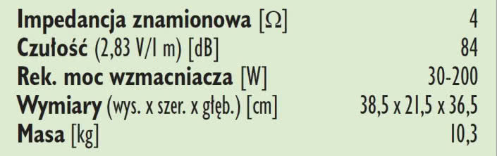

Moc wzmacniacza [W] 30-200
Wymiary [cm] 38,5 x 21,5 x 36,5
Rodzaj głośników P
Efektywność [dB] 84
Impedancja (Ω) 4

Producent precyzyjnie określa pasmo przenoszenia, podając dolną częstotliwość graniczną z dokładnością do 1 Hz, i tolerancję +/-3 dB, której ma się trzymać charakterystyka. Nasze pomiary potwierdzają te deklaracje, przecież wcale nie "wyżyłowane", przebieg z osi głównej (krzywa czerwona) można wpisać w ścieżkę +/-3 dB, jej najwyższy punkt pojawia się przy 90 Hz, a najniższy - w lekkich pofalowaniach zakresu 1-3 kHz.
Wysokie częstotliwości są ponownie wyeksponowane względem średnich, ale szeroki zakres 150 Hz - 20 kHz można zmieścić już w ścieżce +/-2 dB. Widzimy więc charakterystykę bardzo delikatnie "wykonturowaną" (na kształt filtru loudness, podążającego za krzywymi izofonicznymi dla różnych poziomów głośności).
To dobrze rokuje naturalności brzmienia przy cichym słuchaniu, kiedy ucho względnie szybciej traci czułość na skrajach pasma - co nie jest zresztą żadnym novum, gdyż wiele, a nawet większość zespołów głośnikowych wnosi idącą w tę stronę, mniejszą lub większą korektę (względem charakterystyki liniowej). Spadek -6 dB względem poziomu średniego (a nie względem szczytu przy 90 Hz) odnotujemy przy ok. 43 Hz (dokładnie przy częstotliwości rezonansowej bas-refleksu, ale taka zbieżność wcale nie jest regułą!), to wynik przyzwoity, choć daleki od rekordów.
Przebieg w pobliżu górnej granicy pasma warto porównać z tym, który znamy z pomiarów testowanych już wcześniej Epiconów 6, wyposażonych w tandem kopułkowo"wstęgowy.
Różnice są delikatne, ale łatwe do zauważenia, chociaż wcale nie udowadniają, że pojedyncza kopułka Epicona 2 to rozwiązanie słabsze. Na osi głównej jest podobnie, nawet z delikatną przewagą kopułki tuż przy 20 kHz, pod kątem 15O w płaszczyźnie poziomej też jest remis, pod kątem 30 st. (wciąż w płaszczyźnie poziomej) lepsza jest wstążka (łagodniejszy spadek i wyższy poziom przy 20 kHz), natomiast pod kątem 7O w dół lepsza jest pojedyncza kopułka, trzymająca charakterystykę bardzo blisko tej znanej z osi głównej, podczas gdy na charakterystyce Epicona 6 widać kilkudecybelowe osłabienie, spowodowane przesunięciem fazowym między kopułką a wstążką.
Z Epicona 2 najładniejszą charakterystykę w okolicach częstotliwości podziału uzyskujemy na osi głównej, ustalonej prostopadle do przedniej ścianki, wyprowadzonej między głośnika mi, co oznacza wysokość 90 cm przy użyciu standardowych, 60-cm podstawek. Odchyłki na osiach +/-7 st. są niewielkie (-7 st. - osłabienie przy 3 kHz i wzmocnienie w okolicach 6 kHz, +7 st. - względnie niższy poziom w okolicach 6 kHz), ale ich kształt sugeruje, że głośnik nisko-średniotonowy jest łagodnie filtrowany.

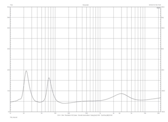

Skuteczność jest dość niska - 84 dB, ale dla takiej konstrukcji to wynik zupełnie normalny. Z materiałów firmowych dowiadujemy się o impedancji znamionowej 4 ohm. Dali nic w tej sprawie nie ściemnia, skoro minimum przy ok. 150 Hz ma wartość 4 ohm, to nic się z tym nie da zrobić... ale cała charakterystyka impedancji pokazuje przecież obciążenie dość łatwe, o niewielkiej zmienności w większej części pasma, również basowe szczyty nie są bardzo wysokie.
