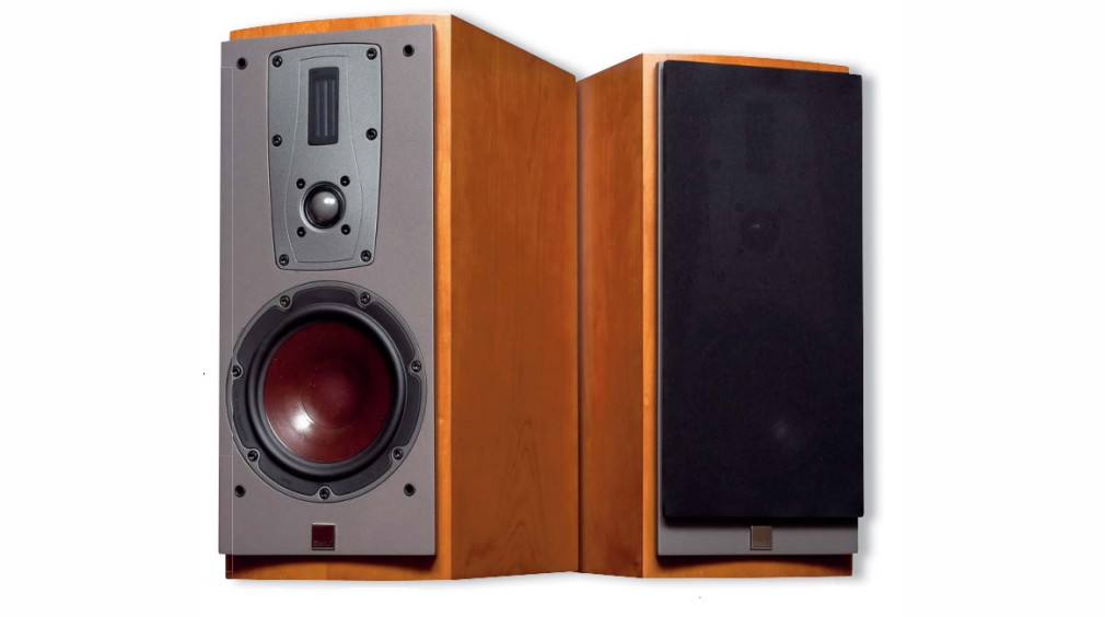

Wykonanie Bardzo schludny, drobiazgowy, ale nie przeładowany projekt plastyczny - widać rękę fachowca. Doskonałe wykonanie detali, nowoczesne przetworniki w niekonwencjonalnym układzie.

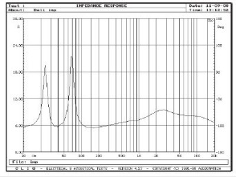

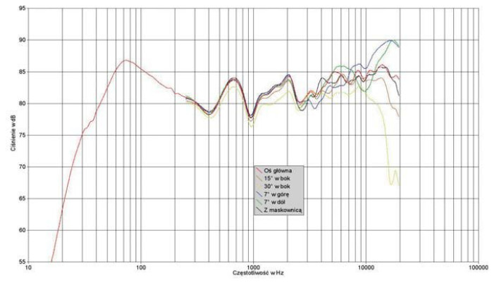

Laboratorium Do liniowości daleko, ale ogólne proporcje zachowane. Impedancyjnie bardzo łatwe obciążenie, efektywność umiarkowana.

Widać nadzwyczajną staranność wykonania, ich bardzo drobiazgowy design, dopracowanie najmniejszych szczegółów. Użyto wysokiej klasy materiałów, ale uniknięto przeładowania i efekciarstwa. Całość prezentuje się niebanalnie i bardzo elegancko, oczywiście również za sprawą użycia naturalnego forniru, chociaż (i chyba na szczęście...) nie lakierowanego na wysoki połysk.
Trochę na przekór obowiązującemu trendowi, wygięte są nie ścianki boczne, ale tylna i przednia - dotyczy to jednak zasadniczej skrzynki, do której dołożono dodatkowy, wyraźnie odcinający się, już płaski od zewnątrz panel frontowy. W ten sposób grubość przedniej ścianki osiągnęła aż 32 mm.

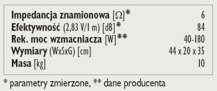

Moc wzmacniacza [W] 40-180
Wymiary [cm] 44 x 20 x 35
Rodzaj głośników P
Efektywność [dB] 84
Impedancja (Ω) 4

Dali Mentor 2, bardzo podobnie jak Mentor 1, ma wyjątkowo wygodną dla wzmacniaczy charakterystykę impedancji -jej minima znajdują się tylko odrobinę poniżej poziomu 6 omów, a większa część przebiegu, z wyjątkiem niskotonowych wierzchołków, ma niewielką zmienność, co wiąże się niewielkimi kątami fazowymi. Co ciekawe, taki stabilny przebieg uzyskano bez stosowania dodatkowych obwodów linearyzujących impedancji.
Firmowa obietnica przyjaźni ze wzmacniaczami znajduje niemal pełne potwierdzenie. Niemal, bo niska efektywność (co zresztą naturalne dla średniej wielkości monitora, tym bardziej gdy mówimy o efektywności napięciowej przy dość wysokiej impedancji) nie pozwala stwierdzić z entuzjazmem, że to najlepszy głośnik do każdego wzmacniacza. KEF XQ10 i B&W CM5 przy tylko nieco niższej impedancji osiągają o dwa decybele wyższą efektywność.

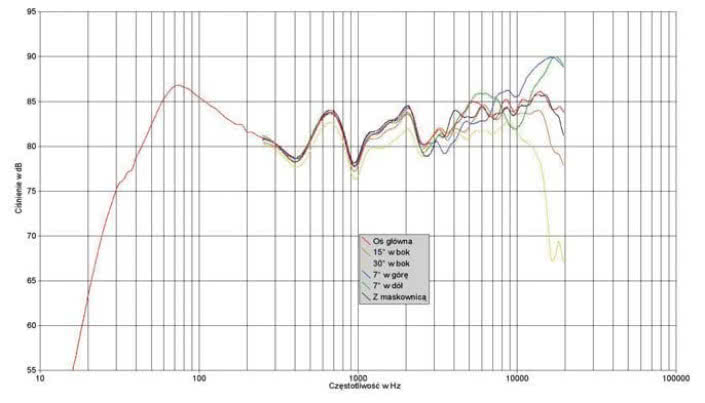

Charakterystyka przetwarzania nie wzbudzi entuzjazmu inżynierów, ale mimo wielu nierównomierności jej ogólny kształt wygląda dość "fizjologicznie". Ciekawostką jest, że uwypuklenie w najwyższej oktawie pojawia się pod kątem 7 st. poniżej i powyżej osi głównej, a na niej poziom jest relatywnie najniższy. Ta szczególna sytuacja (na tyle dziwna, że przeprowadziliśmy w tej sprawie śledztwo i ponowne pomiary!) wynika chyba z efektu wygaszania się promieniowania od kopułki (mimo jej dolnoprzepustowego filtrowania) i wstążki w tym zakresie. Inaczej trudno to wytłumaczyć. Już spodziewane dalej idące wygaszenie góry powoduje zejście na oś 15O, a tym bardziej 30O w płaszczyźnie poziomej.
W sumie nie powinniśmy odczuwać nadmiaru wysokich tonów. Maskownica trochę bruździ, lepiej ją zdjąć. Spadek -6 dB w zakresie niskich częstotliwości, względem średniego poziomu 84 dB, odnotowujemy poniżej 35 Hz -więc baaardzo nisko!
