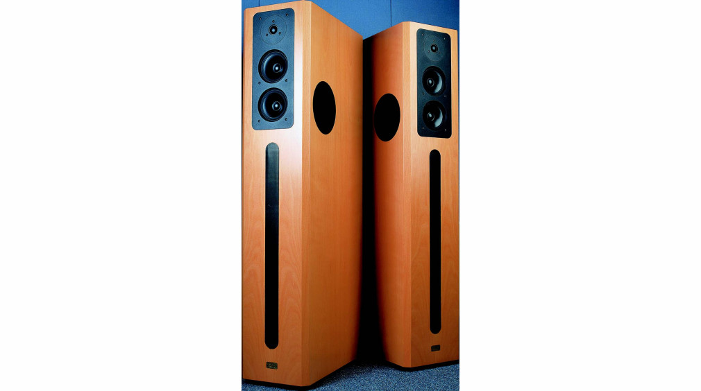

Kolumna Isophon Europa jest potężna, a jej wizerunek, nie obdarzony dużymi głośnikami, zawiera dwa ciekawe, niespotykane gdzie indziej elementy szczelinę na froncie i koło na bocznej ściance. Jak się okaże, to ważne cechy konstrukcyjne, określające w dużej mierze charakter Europy z końca XX wieku.

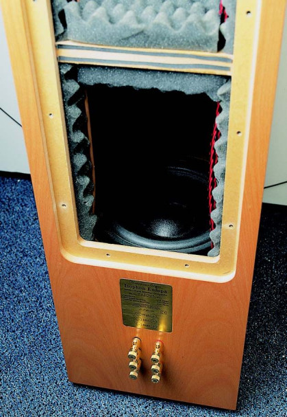

Dwa 22-cm głośniki niskotonowe pracują w obudowie pasmowo-przepustowej. Każdy z nich zabudowany jest z jednej strony komorą zamkniętą, z drugiej otwartą.

W kolumnach Isophon Europa zainstalowano dwa głośniki niskotonowe, w dwóch niezależnych, ale podobnych układach pasmowo-przepustowych zamkniętych, a więc z jedną komorą z otworem i drugą zamkniętą.
Otwory uformowano w kształcie dwóch wąskich, pionowych prostokątów, ustawionych jeden nad drugim w osi symetrii na przedniej ściance, i osłonięto od zewnątrz wspólną drucianą siatką, tworzącą jednocześnie istotny element wzorniczy kolumny.
Trzeba przyznać, że jest to układ znacznie bardziej elegancki od stosowania dwóch dużych, nieosłoniętych otworów, jak w Vertigo, jednocześnie wystarczająco wydajny, ponieważ powierzchnia otworu-szczeliny jest wystarczająca do swobodnego przepływu powietrza również przy maksymalnych amplitudach głośnika. Głośniki niskotonowe mają średnice 22 cm i membrany celulozowe.
Przetwarzanie zakresu tonów średnich, już powyżej 150Hz, to poważne zadanie, któremu w dużej kolumnie o dużych ambicjach w zakresie dynamiki nie podoła pojedynczy głośnik 12-cm. W Europie znajdziemy więc aż trzy 12-cm średniotonowce, ale każdy z nich działa inaczej.
Wszystkie są podobnie filtrowane od dołu, ale dwa są tłumione już powyżej kilkuset Hz, wspomagając trzeci tylko w przetwarzaniu niższego podzakresu średnicy. Jeden z tych dwóch zainstalowany jest na bocznej ściance, obydwa pracują we wspólnej komorze.
Trzeci, najbardziej szerokopasmowy, to oczywiście ten sąsidujący z głośnikiem wysokotonowym, mający własną wydzieloną komorę. Obydwie komory bardzo ściśle wypełniono naturalną wełną owczą, materiałem uznawanym za najszlachetniejszy do wytłumiania obudów zamkniętych (i linii transmisyjnych).
Wszystkie trzy głośniki mają podobną konstrukcję, z powlekanymi membranami celulozowymi. Głośnik wysokotonowy to 25-mm kopułka tekstylna.
Korzystnym, ubocznym efektem złożoności obudowy kolumn Isophon Europa (komory pasmowoprzepustowe, komory średniotonowych), jest jej mechniczna stabilność. Duża liczna przegród wzmacnia konstrukcję i redukuje wibracje ścianek.
Całą bryłę wykończono naturalnym fornirem. Nie przewidziano żadnej osłony dla głośników na przedniej ściance, ale ich powierzchnia jest tak mała i są one umieszczone na tyle wysoko, że potencjalne zagrożenie dla ich bezpieczeństwa jest niewielkie.

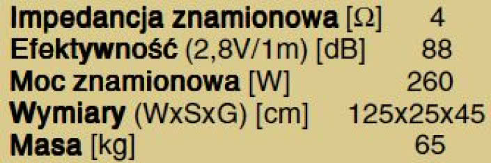

Moc wzmacniacza [W] 260
Wymiary [cm] 125x25x45
Typ obudowy b-p
Rodzaj głośników W
Efektywność [dB] 88
Impedancja (Ω) 4

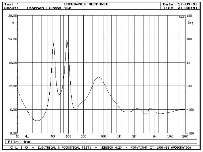

Charakterystyka modułu impedancji (rys. 1.) jest dla zasilającego wzmacniacza dość wymagająca, choć nie mordercza zmienność w zakresie niskotonowym jest duża, ale 3-omowe minimum występuje przy bardzo niskich częstotliwościach (25Hz), gdzie sygnał muzyczny pojawia się raczej rzadko. Minimum w newralgicznym zakresie nisko-średniotonowym, w tym wypadku przy około 140Hz, jest już znacznie mniej drastyczne 6Ω. Dwa wierzchołki w zakresie basowym są charakterystyczne dla bassrefleksu, ale także dla obudowy pasmowo-przepustowej. Minimum między nimi to częstotliwość rezonansu komory otwartej. Natomiast wzrost wartości modułu widoczny poniżej 25Hz nie jest w tym przypadku powodowany przyczynami akustycznymi, ale elektrycznymi to efekt działania infrasonicznego filtru dolnozaporowego.

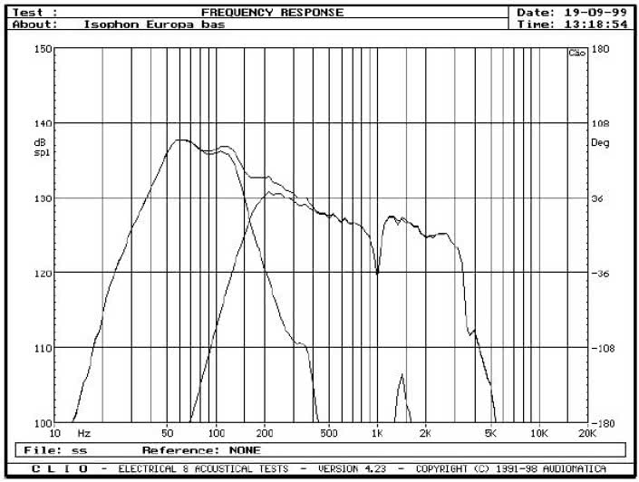

Na charakterystyce źródeł niskich częstotliwości (rys. 2.) pokazaliśmy sumę ciśnienia z otworów, i ze względu na niską pierwszą częstotliwość podziału, również sumę ciśnienia z głośników średniotonowych (należy pamiętać, że charakterystyki te nie pokazują poprawnie pracy w zakresie średnich i wysokich częstotliwości, ze względu na metodę pomiaru w polu Rys. 4 charakterystyka przetwarzania złożona z pomiarów sinusoidą i MLS bliskim). Band-pass obsługuje efektywnie zakres 40-150Hz, poziom ciśnienia z sekcji basowej jest wyraźnie wyższy od poziomu sekcji średniotonowej, przynajmniej w zakresie kilkuset herców.

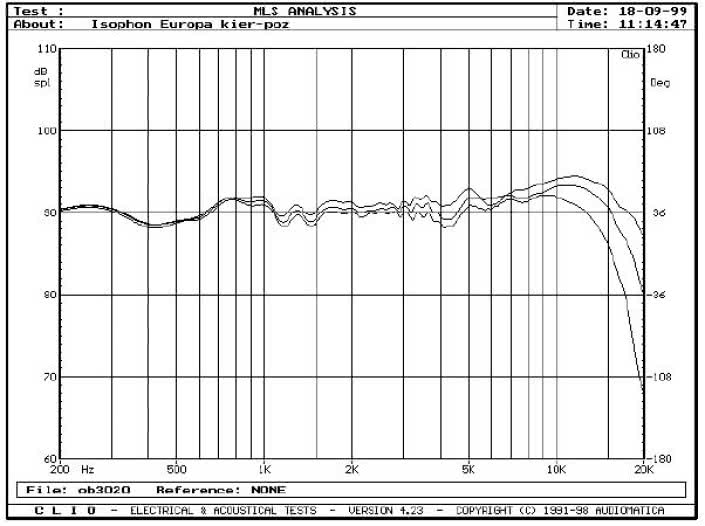

Zakres średnio-wysokotonowy (rys. 3.) ujawnia lekkie eksponowanie na osi głównej wysokich tonów, ale jednocześnie ich słabnięcie powyżej 12kHz. Lepszą liniowość zakresu średnio-wysokotonowego możemy uzyskać pod kątem 30°, ale wówczas musimy pożegnać się z przetwarzaniem najwyższej oktawy.

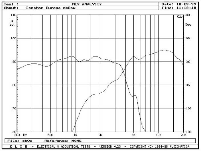

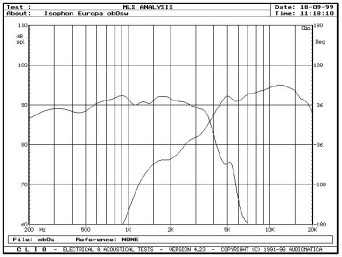

Rys. 3a to oddzielne charakterystyki sekcji średniotonowej i głośnika wysokotonowego (pomiary umożliwione przez separowane obwody wszystkich sekcji i potrójne gniazdo przyłączeniowe). Druga częstotliwość podziału leży przy 3,8kHz, głośnik wysokotonowy filtrowany jest dość łagodnie.

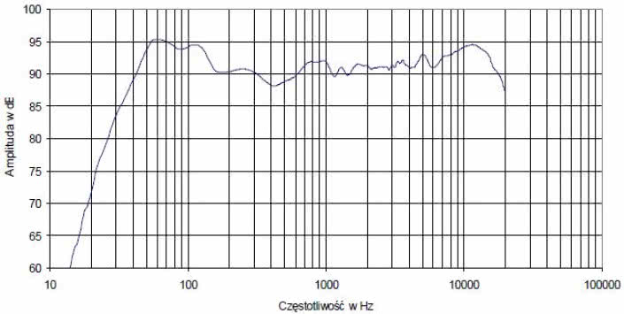

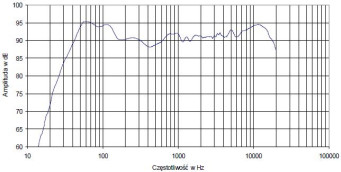

Kształ całej charakterystyki (rys. 4.) cechuje się wyeksponowaniem okolic 10kHz i szerokiej platformy basu (40-150Hz), oraz osłabieniem “niższego środka”; mimo pracy trzech głośników średniotonowych, nie uzyskaliśmy tutaj wystarczającej energii. Osłabienie tego zakresu, aczkolwiek wciąż widoczne, było już mniejsze w pomiarach szumem tercjowym.
Efektywność wyniosła dobre 88dB.
