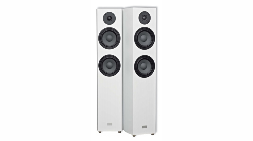

Do testu otrzymaliśmy kolumny Isophon Corvara w kolorze białym - pięknym, bo czyściutkim, a nie błyszczącym. Może, idąc tropem "piano blacku", "high gloss" jest modniejszy, ale taka wersja, na jaką patrzyliśmy w studio, prezentowała się niezwykle elegancko.
Standardowo na wyposażeniu nie ma maskownicy, chociaż w karcie katalogowej znajduje się informacja o jej dostępności w kolorze srebrnym lub czarnym. Za pomysł, technikę i estetykę obudowy - piątka z plusem. Trochę mniej za 18-cm głośniki, które są dość zwyczajne.

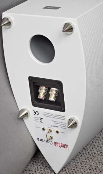

Dolny, niskotonowy ma do dyspozycji większą część, gdyż pracuje w bas-refleksie; otwór znajduje się na dolnej ściance, czego nie można się tak łatwo domyślić - inaczej niż w większości konstrukcji z tak skierowanym bas-refleksem (np. Elac FS 249 na poprzednich stronach), nie ma tu cokołu odsuniętego od skrzynki, tworzącego szczelinę, przez którą wydostaje się ciśnienie; są tylko typowej wysokości kolce (a dokładnie stożki), które najwyraźniej wystarczą do stworzenia odpowiedniego dystansu i warunków do prawidłowej pracy układu rezonansowego.
Nie wiem tylko, dlaczego producent przedstawia Isophona Corvarę jako konstrukcję z obudową zamkniętą… Może sam zapomniał, że na dole zrobił otwór? A może chce zanęcić audiofilów poszukujących takiej szlachetnej konstrukcji?
O tym, żeby nie wkręcić tych stożków i pomyłkowo postawić obudowę na otworze, też nie może być mowy, bo na dolnej ściance zainstalowano również gniazdo przyłączeniowe - to nawet nie fanaberia, ale skutek nietypowej formy obudowy, pozbawionej tylnej ścianki.
3-cm prześwit wystarczy więc, aby wyprowadzić przewód, a przy okazji rozwiązanie to, chociaż trochę utrudnia samo podłączanie, znowu podnosi walory estetyczne. Gniazdo jest "pojedyncze", lecz złożone z zacisków WBT i towarzyszy mu przełącznik funkcji "room equalization", działający na zasadzie zmiany pozycji zwory.

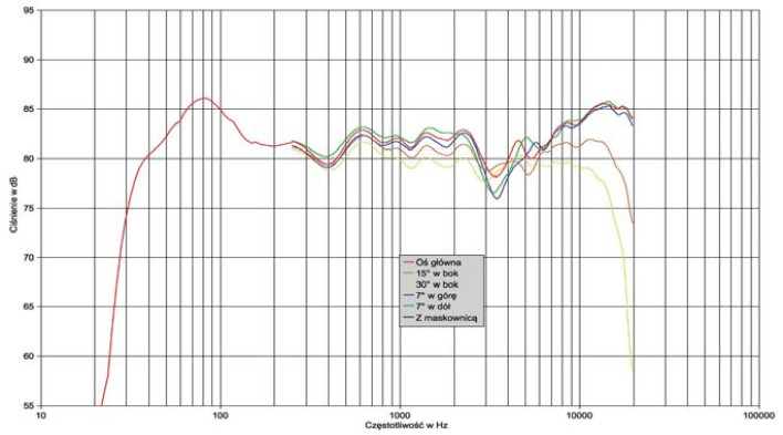

Podejrzewałem, że w pomiarach pokaże się to jako dołek lub "dołek-górka" w okolicach 6-8 kHz, jednak okazało się, iż zjawisko to lokuje się niżej, przy 4 kHz; w zakresie 2-4 kHz charakterystyki różnych kolumn dość często mają osłabienia, całkiem celowe, służące wycofaniu dźwięków odpowiedzialnych za agresywność - a nie powodują tak wyraźnego wrażenia lokalnego podbarwienia.
Często obserwuję w pomiarach nierównomierności wcale nie mniejsze niż te, które widać w przypadku Corvary, a moje ucho ich nie wychwytuje. I tutaj rzecz zastanawiająca, bo idzie w drugą stronę - problem w pomiarach, zupełnie przeciętny, jest słyszalny.
Isophon Corvara ma coś specjalnego, "znak szczególny", małą, ale widoczną bliznę. Wiem też, co się z tym osłabieniem (w pomiarach) dzieje poza osią główną – maleje, wręcz znika po kątem 30O, a producent zaleca ustawienie kolumn osiami równolegle, co oznacza posadzenie słuchacza mniej więcej pod takim kątem.
W moich próbach odsłuchowych nie stały równolegle, ale nie były też skierowane wprost na miejsce odsłuchowe, lecz pod kątem ok. 15O - na takiej osi zmierzona charakterystyka jest już przecież całkiem równa… Czasami więc słychać to, czego nie widać.
A skoro gramy w otwarte karty, to proszę uwierzyć, że wraz z tym całe brzmienie Isophona Corvary zachowuje dużo wdzięku, naturalność i wysokie kompetencje.

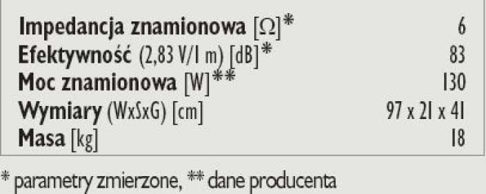

ISOPHON Corvara
Moc wzmacniacza [W] 130
Rodzaj głośników W
Efektywność [dB] 83
Impedancja (Ω) 4
Isophon Corvara

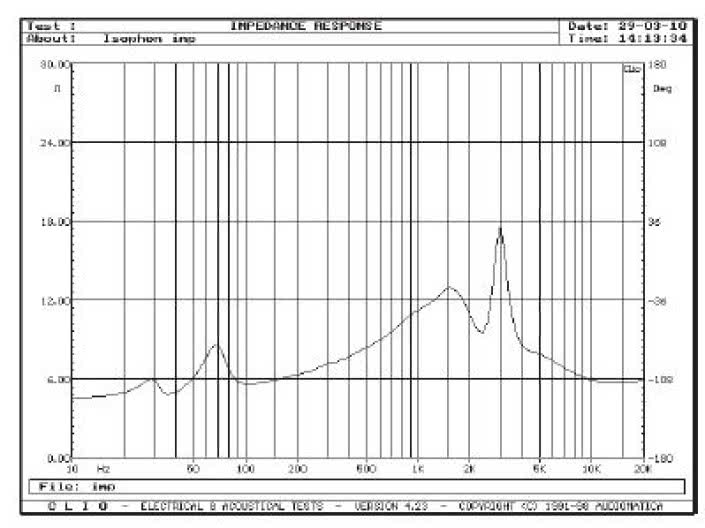

Producent deklaruje, że impedancja Corvary to 8 omów, nie dodając jednak, że znamionowa lub nominalna (jeden producent już mi wyjaśniał, że pod hasłem "impedancja" może pisać co chce), jednak okazuje się że... Corvara formalnie znamionowo 8-omowa nie jest, bo minimum powyżej rezonansu - przy 100 Hz - ma wartość nieco niższą od 6 omów, ale właśnie 6 omów można przyznać, podobnie jak Pencilowi Adama. Tak wysoka impedancja wśród kolumn tej klasy jest rzadko spotykana; nie należy jednak rozumieć, że to błąd w sztuce, że kolumny droższe powinny bezwzględnie mieć impedancję 4 omy. Co prawda 4 omy ściągną ze wzmacniacza wyższą moc, ale przy nieco wyższych zniekształceniach (wzmacniacza), więc jeżeli wystarczy nam moc, jaką posiadany wzmacniacz dostarcza przy 8 czy 6 omach, to wybór takich kolumn jest całkiem rozsądny.
Z drugiej strony nie należy bać się kolumn 4 omowych, które sprawiają kłopot tylko nielicznym wzmacniaczom. Ceną za wyższą impedancję jest niższa efektywność napięciowa (czułość), która pośrednio wskazuje, że wzmacniacz dostarczy do kolumny mniejszą moc (przez wyższą impedancję będzie płynął mniejszy prąd). Charakterystyka impedancji ma w skali bezwzględnej niewysoki, ale bardzo ostry pik przy 3 kHz, związany z działaniem filtrów o stromych zboczach; w zakresie tym widać też osłabienie na charakterystyce przetwarzania, zresztą dość podobne do tego, które odnotowaliśmy w testowanej wcześniej Vescovie. Osłabienie to widać na wszystkich osiach w płaszczyźnie pionowej, zmniejsza się jednak pod kątami 15O i 30O w płaszczyźnie poziomej, ale 30O nie rekomendujemy ze względu na zbyt duży spadek w zakresie wysokich częstotliwości. 15O, a więc lekkie "niedokręcenie" kolumn w kierunku miejsca odsłuchowego, wydaje się optymalne.

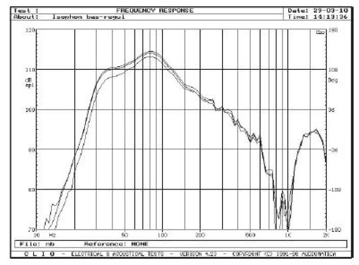

W zakresie niskich częstotliwości mamy wzmocnienie wokół 80 Hz, pochodzące głównie z działania głośnika niskotonowego (i jego bas-refleksu), który nie uczestniczy już jednak w przetwarzaniu okolic 400 Hz, stąd ich osłabienie na skutek efektu wąskiej obudowy. W stronę najniższych częstotliwości charakterystyka opada dość łagodnie do 40 Hz i dopiero poniżej już gwałtownie, spadek -6 dB względem średniego poziomu z całego pasma pojawia się przy niskich 30 Hz (co ciekawe, producent w żaden sposób nie podaje pasma przenoszenia). Regulacja poziomu basu działa w ograniczonym zakresie, skuteczniej w pozycji "-1,5 dB" (faktycznie spadek od ok. -1,5 dB przy 50 Hz do -4 dB przy 20 Hz), i śladowo w pozycji "+1,5 dB").
