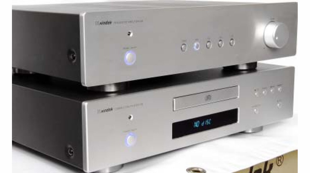

Projekt plastyczny urządzeń z serii 06 jest prosty i funkcjonalny, wyćwiczony został bowiem przez takie firmy jak Creek czy Jolida (w serii hybryd). Jeden rzut oka i widać, gdzie się podziewają metale z całego świata - fronty Xindaka CD 06 wykonano z grubych płatów aluminium, z ładnie zaokrąglonymi narożami i fazami na krawędziach.
Na aluminiowe wyglądają też wszystkie manipulatory - przyciski i pokrętło, a także szuflada odtwarzacza. Aluminium ma naturalny kolor, jest drapane i potem polerowane. Ale bliższy kontakt dość szybko pozwala stwierdzić, że to prawdziwy Chińczyk - czy się to komuś podoba czy nie (mnie nie), powierzchnie szuflady i przycisków są piaskowane, co w jakiś szczególny sposób ta wielka nacja sobie upodobała.
Odtwarzacz Xindak CD06
Najpotrzebniejsze przyciski rozmieszczono w układzie znanym z Marantza. Przycisk otwierający szufladę i przycisk startu nie są tak duże jak w droższych produktach Xindaka, które od strony ergonomicznej są znakomite, ale estetyce to nie zaszkodziło.
Wyświetlacz dot-matrix ma kolor malachitowy (jednak szkoda, że nie niebieski), który można przyciemnić, albo wyłączyć - jak w drogich urządzeniach audiofilskich. To jednak nie hi-end i wyświetlacz nie rozbłyśnie natychmiast po wydaniu odtwarzaczowi jakiejś komendy - albo śpi, albo pracuje.
Szuflada nie jest zbyt szybka, jednak wysuwa się pewnie i bez chybotania. Z tyłu mamy gniazdo sieciowe IEC, parę wyjść analogowych RCA oraz niezłocone gniazdo cyfrowe S/PDIF.

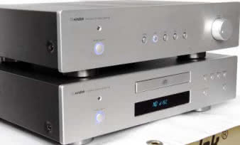

Front wzmacniacza Xindak A06 jest równie ładny jak odtwarzacza, z podświetlanym wyłącznikiem sieciowym i świecącymi obwódkami wokół pięciu przycisków wyboru źródła. Tył jest również poukładany - z pięcioma wejściami RCA (niezłoconymi), złoconymi gniazdami głośnikowymi (z plastikowymi, ale porządnymi nakrętkami) oraz gniazdem sieciowym IEC.

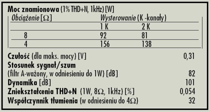

Do atutów A06 nie można zaliczyć poziomu szumów, S/N wynosi 82dB, a więc ledwie poprawnie. Dynamika przekracza jednak 101dB, w czym pomogła na pewno moc wyjściowa. Wzmacniacz dostarcza 81W przy 8 omach oraz 138W przy 4 omach w konfiguracji stereofonicznej, i nieco więcej przy sterowaniu jednego kanału. Współczynnik tłumienia nie jest imponujący, od ambitnej integry oczekiwaliśmy czegoś więcej niż 32 (w odniesieniu do 4 omów).

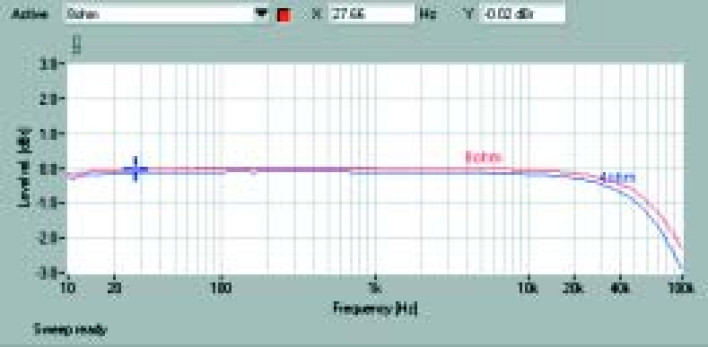

Pasmo przenoszenia (rys. 1) pokazuje bezproblemowe sięgnięcie do 10Hz (spadek ok. -0,2dB), powyżej 20kHz nieco szybciej opada charakterystyka 4-omowa, ale dochodzi do 100Hz ze spadkiem -3dB.

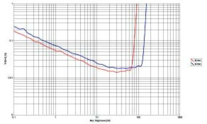

Wykres na rys. 3 ma nieco inny kształt niż zazwyczaj. Zniekształcenia nie opadają aż do punktów przesterowania, ale do lokalnych minimum przypadających na 30W dla 8 omów (THD+N=0,015%) oraz 30W-60W (w tym zakresie poziom zniekształceń jest stały) dla 4 omów (THD+N=0.019%). Mimo tego poziomem zniekształceń niższym od 0,1% możemy cieszyć się w szerokich zakresach 0,3W- 80W/8 omów oraz 0,5W-149W/4 omów.
