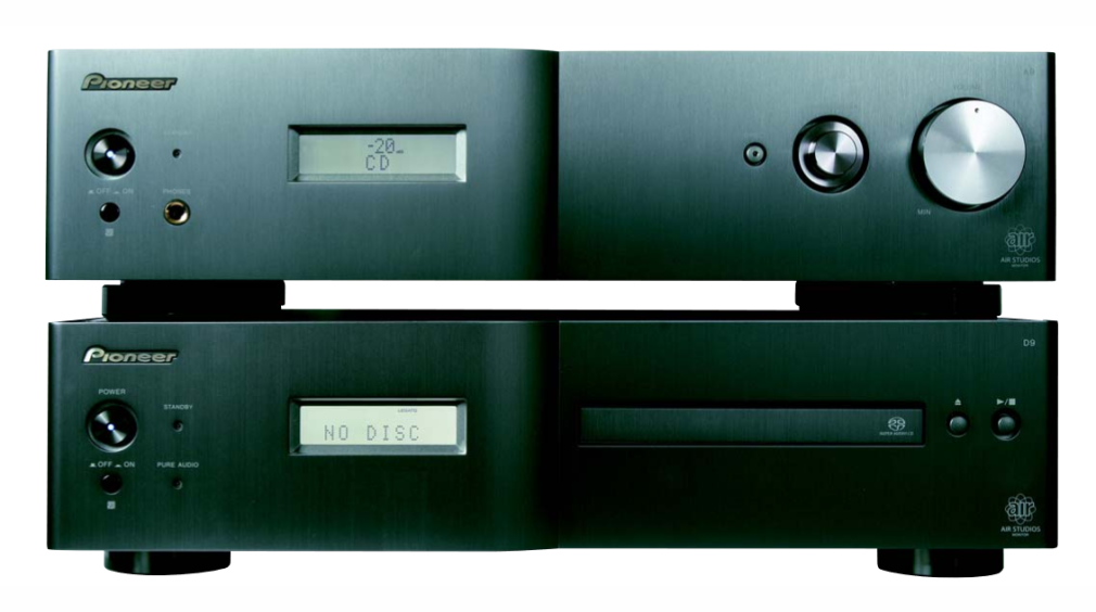

Obydwa urządzenia nie mają z wideo nic wspólnego. Nie mają też żadnych cech identyfikujących z aktualnym wzornictwem audiowizualnych urządzeń Pioneera. Projektanci mieli swobodę, ale i poważne zadanie - wykreować coś zupełnie nowego, ambitnego, oryginalnego....
Na pewno się udało. Powrót do stereo nie jest tutaj odgrzewaniem starych projektów, nawet żadnymi elementami designu nie odwołuje do sentymentów - urządzenia prezentują bardzo nowoczesną, niemal ekstrawagancką linię.

Obudowy Pioneera PD-D9 wykonano z solidnych, aluminiowych płyt, skręcanych ze sobą i do wspólnego chassis. Szczególnie dobre wrażenie robi obudowa odtwarzacza CD, ponieważ jego górna ścianka to także płat drapanego aluminium (a nie lakierowanej stali - jak we wzmacniaczu).

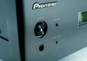

Front urządzeń wręcz wzbudza entuzjazm - genialna forma, łączącą minimalizm z muśnięciem designera. Po prawej stronie znajduje się szuflada ze sterowaniem (w CD) lub pokrętło wzmocnienia (we wzmacniaczu), po lewej, wysuniętej, mlecznobiałe wyświetlacze. Nie są zbyt kontrastowe, mają małe literki i już z kilku metrów nie da się niczego z nich odczytać, ale elegancja bije z nich na znacznie większą odległość.
W odtwarzaczu, z prawej strony pojawiają się jeszcze tylko dwa przyciski sterowania napędem - wysuwający szufladę oraz start/stop. Pierwszy mniejszy, bliżej szuflady, drugi większy, nieco dalej - idealna ergonomia, nie można się pomylić.
