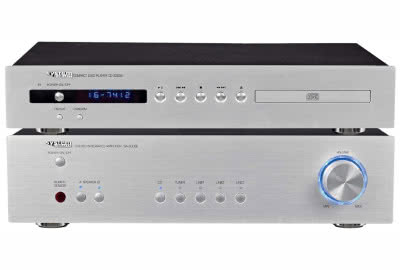

System Fidelity CD-300SE
Z dużym prawdopodobieństwem odtwarzacz System Fidelity CD-300SE i wzmacniacz SA 300SE zostały wyprodukowane w różnych fabrykach. Widać to już po tym, jak produkty te zostały zapakowane – pudełka są podobne, jednak sposób pakowania wewnątrz zupełnie inny. Chociaż fronty obydwu urządzeń zostały wykonane z aluminiowej płyty, a przyciski mają podobny kształt, to ich kolor już się różni, gabaryty i konstrukcja obudów też są inne.
Pomiędzy wąską szufladą napędu a niebieskim wyświetlaczem mamy podstawowe przyciski sterujące, a po lewej stronie dodatkowe "repeat" i "random". Sam pilot ma z kolei niewiele przycisków.
Oprócz wyjść analogowych jest jedno cyfrowe – elektryczne. Napęd i płytka z elektroniką zostały zaekranowane – ten pierwszy pełną blachą, a ta druga metalową siateczką. Napęd to pochodna transportu DVD firmy Sony, którego logika znalazła się na małej płytce, wpiętej za pomocą złoconych pinów do płytki głównej.
Philips SAA7824 to serwokontroler, z którym zintegrowano filtr cyfrowy i przetwornik C/A. Ten ostatni zwykle nie jest wykorzystywany, bo sekcja ta nie jest specjalnie dobra - jej dynamika to tylko 90 dB. Żeby niczego nie przeoczyć, szukałem zewnętrznego przetwornika, ale nigdzie go nie znalazłem.
Na wyjściu, już w domenie analogowej, mamy pojedynczy układ scalony NE5532 i układ DCservo z przekaźnikami, kluczującymi wyjście. Do niezłoconych gniazd RCA na tylnej ściance biegną długie interkonekty. Dlaczego nie można było wyjścia umieścić za płytką z układami audio? Zasilaniem zajmuje się niewielki transformatorek z klasycznymi blachami EI, z dwoma uzwojeniami wtórnymi.
System Fidelity SA-300SE
Wzmacniacz jest dość duży i ciężki. Na ściance przedniej, na środku, są przyciski zmieniające wejście, z niebieskimi diodami, a po prawej stronie duże pokrętło wzmocnienia z niebieskim podświetleniem, które – na szczęście – można wyłączyć. Po lewej stronie jest jeszcze selektor wyjść głośnikowych oraz wyłącznik "standby".
Z tyłu widać pięć par wejść liniowych i monofoniczne wyjście RCA do subwoofera. Mamy też dwie pary gniazd głośnikowych – złoconych, ale niezbyt wygodnych. Zaciski zostały rozmieszczone "niekonwencjonalnie": standardowo na górze montuje się gniazda obydwu kanałów jednej pary, a pod spodem drugiej. Tutaj jest inaczej – gniazda zostały zgrupowane po cztery.
Odkręcając górną ściankę, a będąc już po odsłuchach, spodziewałem się czegoś innego. Chociaż, po zastanowieniu, zrozumiałem… System Fidelity SA-300SE oparty jest bowiem o układy scalone LM3886TF, po jednym na kanał.
Na układach scalonych oparte przecież były wzmacniacze Synthesisa i Fatmana, które miały podobnie ustawioną barwę dźwięku (trochę wyprzedzam fakty, ale muszę…). Pośrodku widać niezbyt duży radiator, do którego dokręcono scalaki z końcówkami oraz tranzystory TIP35, pracujące tutaj, jak się wydaje, w zasilaczu.
Sygnał do tej niewielkiej płytki biegnie długimi kabelkami z otwartego potencjometru przy przedniej ściance; do niego sygnał też dociera długim kabelkiem z selektora wejść, umieszczonego przy tylnej ściance. Na tej samej płytce jest też układ scalony JRC 072D, obsługujący wyjście dla subwoofera.
Wygląda więc na to, że mamy od czynienia z pasywnym przedwzmacniaczem i scalonymi końcówkami. Było to zresztą słychać już po podłączeniu odtwarzacza – trzeba było odkręcić gałkę siły głosu naprawdę mocno, żeby uzyskać pożądane natężenie dźwięku. Mnie to nie rusza, ale ci, którzy uważają, że im głośniej tym lepiej, będą zawiedzeni…
Ważne, że mamy duży transformator toroidalny, któremu towarzyszą dwa kondensatory, po 10 000 mikrofaradów każdy. Zasilanie jest wspólne dla obydwu kanałów. Szkoda, że pospinano razem wszystkie kabelki – sygnałowe, sterujące i zasilające.

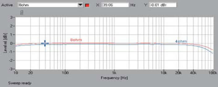

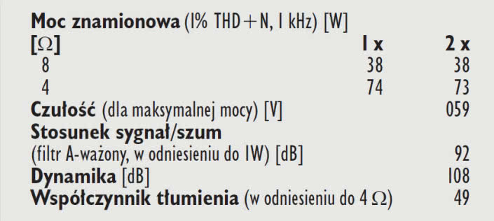

Wzmacniacz System Fidelity korzysta z potencjału popularnego modułu LM3886, który, w zależności od napięcia zasilającego, może mieć zróżnicowaną moc wyjściową. W typowym, rekomendowanym przypadku jest to około 38 W przy 8 omach i 70 W przy 4 omach, co zbiega się z osiągniętymi rezultatami jak i deklaracjami samej firmy (40 W przy 8 omach i 75 W przy 4 omach). Ze scalonej konstrukcji LM3886 można wyciągnąć jeszcze więcej, choć kosztem malejącej gwałtownie sprawności układu. Wyniki w trybie dwukanałowym praktycznie nie ulegają zmianom. Wzmacniacz ma dość niską czułość 0,59 V co wraz z niską mocą wyjściową przekłada się na współczynnik wzmocnienia, wynoszący zaledwie 39 V/V (8 omów). Pomaga to w osiągnięciu niskiego poziomu szumów, który sięga tutaj aż -92 dB. Gdyby nie skromna moc wyjściowa dynamika byłaby także rekordowa, w tym przypadku mamy i tak całkiem dobre 108 dB. System Fidelity nie odstaje od świetnych pod względem pasma przenoszenia (rys. 1) konkurentów, poziom przy 10 Hz wynosi -0,3 dB, przy 100 kHz ok. -1dB. Chociaż zniekształcenia harmoniczne pojawiają się w badanym spektrum (rys. 2) to ich poziom jest niski. Jedynie druga osiąga -86 dB, trzecia leży już przy -90 dB, a kolejne poniżej tej granicy. Zniekształcenia THD+N mieszczą się poniżej linii 0,1 % już od początkowych wartości mocy wyjściowej (rys. 3) dla obydwu impedancji. Krzywa 8 omowa przebiega niżej, zahaczając o obszar zniekształceń poniżej 0,01 % (w zakresie 10 – 27 W).
