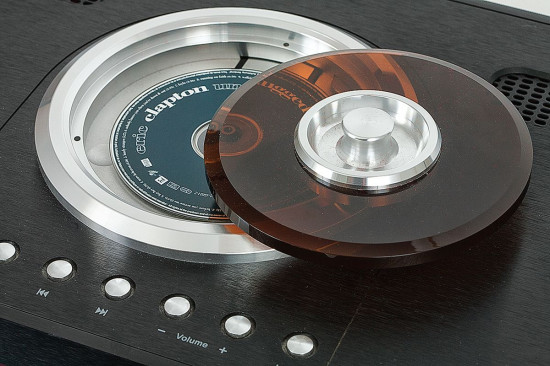

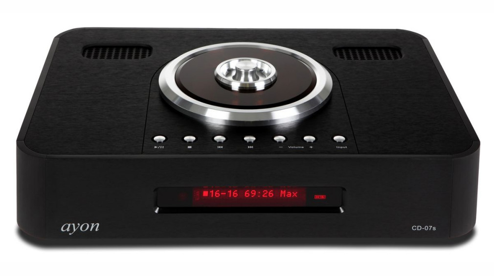

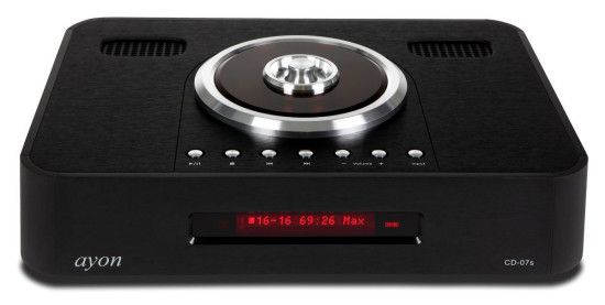

Wszystkie odtwarzacze Ayona, już od najtańszego, prezentują się okazale, przyciągając wzrok mechanizmem typu top-loader. Mechanizm otacza chromowany pierścień i przykrywa akrylowy, dymiony talerz mający od strony płyty krążek dociskowy. Na górze znajduje się też komplet przycisków, na przednim panelu pozostał jedynie wyświetlacz. Matryca jest, typowo dla Ayona, w kolorze czerwonym.

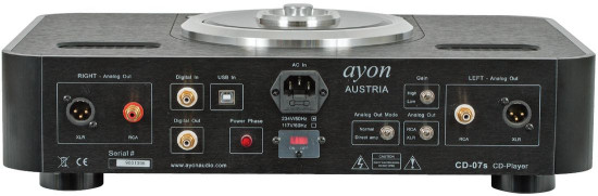

Co również typowe dla większości urządzeń firmy - w tylnej części górnego panelu znajdują się otwory wentylacyjne zabezpieczone srebrną siateczką. Za nimi są lampy. Odtwarzacz ma zarówno wyjścia RCA, jak i XLR, a do wyboru służy niewielki hebelek. Inny przełącza między poziomami napięcia wyjściowego - standardowymi 2 V lub 4 V. Trzecim decydujemy, czy odtwarzacz będzie współpracował ze wzmacniaczem zintegrowanym, czy też z końcówką mocy - chodzi o regulację poziomu wyjściowego w drugim przypadku.
Odtwarzacz Ayon CD-07S.
Jest też wyjście cyfrowe (współosiowe), ale o nowoczesności świadczą bardziej wejścia cyfrowe (w standardach współosiowym oraz USB). To drugie pozwala na podłączenie komputera, pracuje w trybie asynchronicznym i - jak deklaruje producent - akceptuje sygnały PCM o rozdzielczości 24 bit/192 kHz – co jednak nie jest prawdą; interfejs wejściowy USB, bazujący na układzie Tenor TE7022, akceptuje sygnały do 24/96; sprawdziłem to w praktyce. Dopiero na dalszym etapie sygnał ewentualnie może być upsamplowany do 24/192 kHz – do konwersji C/A zaprzęgnięto dwa układy Texas Instruments PCM1796, każdy zawiera dwukanałowy przetwornik o rozdzielczości 24 bit/192 kHz.

Ayon oferuje całą gamę gniazd, jakie występują w nowoczesnym odtwarzaczu.

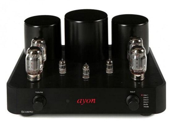

Ayon Audio Scorpio to najtańszy wzmacniacz Ayona, a mimo to udało się utrzymać mechaniczną jakość oraz związany z nią charakterystyczny styl. Już po samej masie, która przekracza 30 kg, można by uznać, że to wzmacniacz ze zupełnie innej kategorii niż konkurenci. Oferta wzmacniaczy Ayon Audio jest podzielona na trzy serie, zależne od rodzaju stosowanych lamp. Scorpio wpada do kategorii umownie określonej jako KT88/KT150, sugerującej rozwiązania o wyższych mocach wyjściowych.
Sam Ayon Audio Scorpio tej mocy jeszcze wyraźnie nie pokaże, ale to dopiero początek oferty Ayona. Producent obiecuje 2 x 45 W przy 8 , do czego są potrzebne w sumie cztery lampy KT88 (po dwie na kanał). Na bańkach naniesiono oznaczenia fi rmowe Ayona, nie ma więc pewności, jakie jest ich pierwotne źródło pochodzenia. Producent chwali się jednak metodą ich doboru i kompletowania, do czego jest wykorzystywany specjalny “stół” testowy, na którym mierzy się wszystkie kluczowe parametry i przygotowuje zestawik czterech KT88 dla każdego egzemplarza Scorpio. Taka sama procedura obowiązuje w przypadku trzech lamp 12AU7 (oraz lamp w odtwarzaczu) pracujących w sekcji przedwzmacniacza.
Kształt głównej sekcji obudowy jest w przypadku wzmacniaczy Ayon Audio niezmienny, pionowe ścianki wykonano z bardzo grubych, aluminiowych profi li, na górnym "blacie" zainstalowano wszystkie lampy, w centrum sekcję przedwzmacniacza, po bokach końcówki mocy; za każdą z nich znajduje się "garnek" transformatora wyjściowego. Podobne ekranowanie zastosowano w przypadku ulokowanego centralnie transformatora zasilającego. Wzmacniacz stoi na czterech wysokich nóżkach wypełnionych materiałem tłumiącym i zakończonych dodatkowo filcowymi podkładkami.

Z przodu wyeksponowano efektowne, czerwone logo producenta oraz dwie gałki - regulację głośności i selektor wejść, któremu towarzyszy diodowy wskaźnik; jest jeszcze dioda informująca o trybie wyciszenia oraz pracy w układzie triodowym (o czym za chwilę).

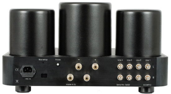

Transformatory wyjściowe mają pojedyncze odczepy, ale producent dopuszcza stosowanie kolumn o impedancji z zakresu 4-8 ohm - niczego nie trzeba przełączać. Niemal niewidoczny pozostaje miniaturowy przełącznik opisany jako Triode. Scorpio może pracować w dwóch trybach; pentodowy dostarcza wyższej mocy i jest przeznaczony do większości kolumn, jeśli jednak dysponujemy zespołami o wysokiej efektywności, możemy wypróbować tryb triodowy (szczegóły w laboratorium).
Przygotowano też wiele układów zabezpieczeń. Jednym z nich jest procedura miękkiego startu, po włączeniu zasilania wzmacniacz stopniowo załącza wszystkie obwody, a czas tej "rozgrzewki" odlicza zegar schowany w zagłębieniu tylnej ścianki. Podobnie rzecz się ma z wyłączaniem, obwody są wygaszane stopniowo - jeden po drugim. Zabiegi te mają wpłynąć na przedłużenie żywotności lamp. Gdy pojawi się jednak potrzeba ich wymiany, możemy skorzystać z automatycznego obwodu kalibracyjnego, cała procedura trwa kilkanaście minut i nie wymaga żadnej specjalistycznej wiedzy. Jest też alternatywny, ręczny tryb kalibracji.

Ładowanie płyt od góry wymaga więcej zachodu, ale to czysta przyjemność, nie mówiąc o argumentach techniczno-brzmieniowych.

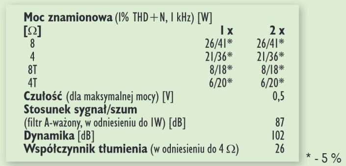

Stosunek sygnał / szum (filtr A-ważony, w odniesieniu do 1W) [dB] 87
Dynamika [dB] 102
Moc znamionowa (1% THD+N, 1 kHz) [W] 8 Ω, 2x 26/41
Moc znamionowa (1% THD+N, 1 kHz) [W] 4 Ω, 2x 21/3
Ayon Audio Scorpio

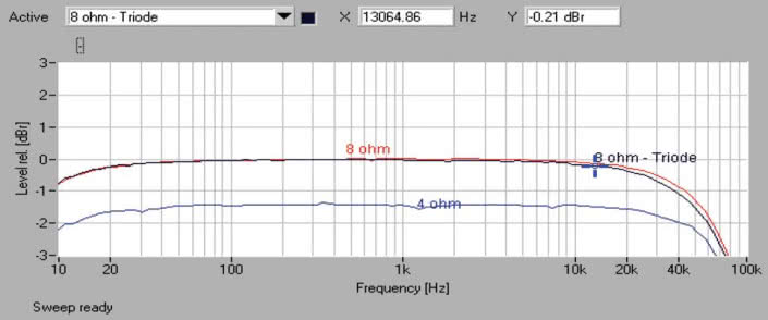

Pomiary wzmacniacza Scorpio dostarczyły więcej, niż zwykle, informacji, ze względu na dwa tryby pracy urządzenia. Podstawowy, a więc pentoda, powinien – zgodnie z deklaracjami producenta – oferować 45 W. Specyfi kacja nie określa jednak ani poziomu zniekształceń, ani impedancji obciążenia. Przyjmując standardowe THD+N=1%, otrzymujemy 26 W przy 8 omach oraz 21 W przy 4 omach; Ayon jest wzmacniaczem lampowym, więc możemy zwyczajowo podnieść granicę zniekształceń do 5%, uzyskując wówczas odpowiednio 41 W oraz 36 W.
Tryb triodowy będzie odpowiedni tylko z kolumnami o wysokiej efektywności. Choć producent obiecuje w takim trybie 30 W, to w rzeczywistości Scorpio ma zaledwie 8 W przy 8 omach i 6 W przy 4 omach (dla THD+N=1%) oraz odpowiednio 18 W i 20 W dla 5%.
Czułość wzmacniacza jest nieco niższa względem standardu, ale wciąż bezpieczna (500 mV).
Miłą niespodzianką jest niski poziom szumów – S/N na poziomie 87 dB nie zdarza się często we wzmacniaczach lampowych. Barierą dla dynamiki jest niska moc wyjściowa, ale dzięki niskiemu szumowi udaje się przekroczyć 100 dB.

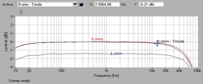

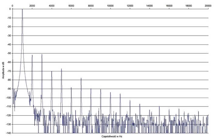

Na wykresie pasma przenoszenia (rys. 1) widać spadek rozpoczynający się powyżej 20 kHz, ale -3 dB wyznaczymy przy wysokich 70 kHz. Przełączenie wzmacniacza w tryb triodowy (pomiar dodatkowy, charakterystyka ma kolor czarny) powoduje tylko niewielkie zmiany. W spektrum harmonicznych (rys. 2) dzieje się dużo, najsilniejsza jest druga i trzecia (-50 dB), nieco powyżej -70 dB czwarta i piąta, a ponad -90 dB jeszcze szósta i siódma.

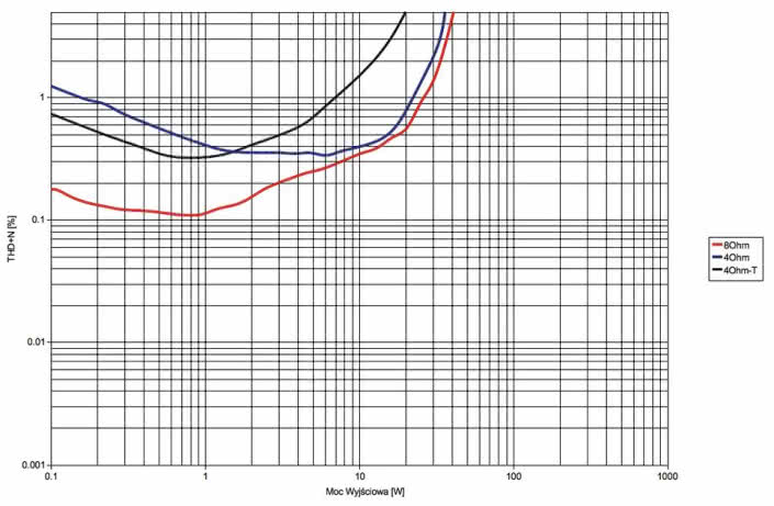

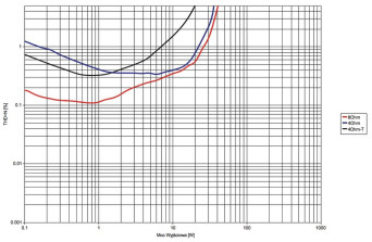

Pod względem THD+N wzmacniacz faworyzuje obciążenia 8-omowe, oferując wówczas niższe zniekształcenia w całym badanym zakresie (rys. 3). Charakterystykę 4-omową uzupełniłem o drugą krzywą w trybie triodowym. Wartości minimalne są zbieżne, jedynie ulokowane w innych przedziałach mocy wyjściowej.
