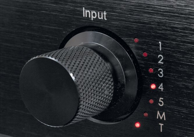

Obsługa sprowadza się do operowania dwoma pokrętłami – głośnością i wyborem źródeł; specyficzny jest tylko ich "odwrócony" układ (regulator głośności znajduje się po lewej stronie).

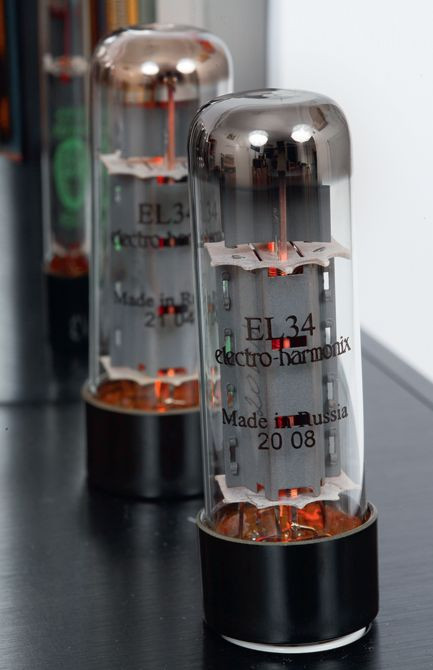

W testowanej wersji wzmacniacza końcówkę mocy tworzą dwa komplety (jedna para na kanał) lamp EL34, chociaż Scorpio III pozwala na dużą swobodę i wymianę lamp (omawiamy to dokładnie dalej).

Selektor wejść ma dodatkowe oznaczenia, wskazujące na opcjonalny DAC oraz tryb triodowy.

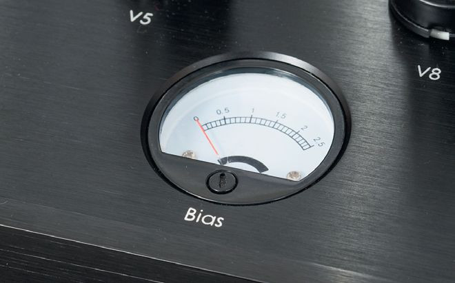

Regulacje uzupełnia okrągły wskaźnik, na którym podejrzymy ustawienie biasu lamp.

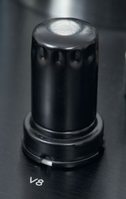

W roli lamp sterujących obsadzono 6SN7, a w torze przedwzmacniacza pracuje para 6SJ7. To ciekawe i dość kosztowne lampy, które pozwalają na znaczne wzmocnienie sygnału.

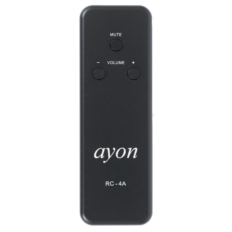

Scorpio III ma zdalne sterowanie, które pozwala jedynie na regulację głośności (i szybkie wyciszenie), natomiast nie potrafi przełączać wejść, co w kontekście nowoczesnego układu jest trochę niezrozumiałe.

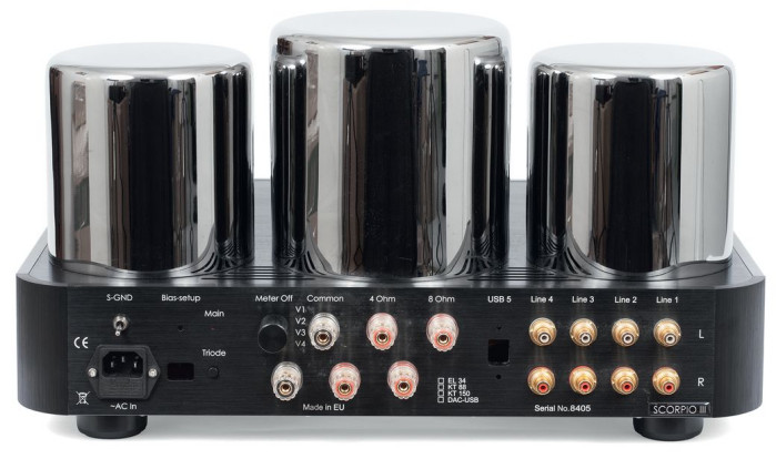

Wyjścia głośnikowe są pojedyncze, dodatkowe trzpienie zacisków to pochodna niezależnych odczepów tran formatorów dla obciążeń 8- i 4-omowych.
Scorpio III ma zdalne sterowanie, jednak trzeba dokupić pilot (900 zł)

Ayon Audio Scorpio III jest wyposażony w nowoczesny, automatyczny system kalibracji tzw. biasu lamp. Procedurę regulacyjną wywołujemy przyciskiem na tylnej ściance; Ayon rekomenduje, aby przeprowadzać ją dwa razy w miesiącu, co wynika ze zużywania się lamp; wpływ na działanie wzmacniacza (który automatyka może w pewnym zakresie skompensować) mają również wahania napięcia w sieci zasilającej. Jednak obwody tego typu mogą negatywnie wpływać na dźwięk, na co zwraca uwagę sam Ayon deklarując, że zaprojektował je bardzo starannie.
Uzupełnieniem tego układu jest niewielki wskaźnik (na górnej płycie, w pobliżu lamp końcówek mocy). Podglądamy parametry każdej z czterech lamp (niezależnie), ustawiając pokrętło (znajduje się w okolicach gniazd głośnikowych) w odpowiedniej pozycji.

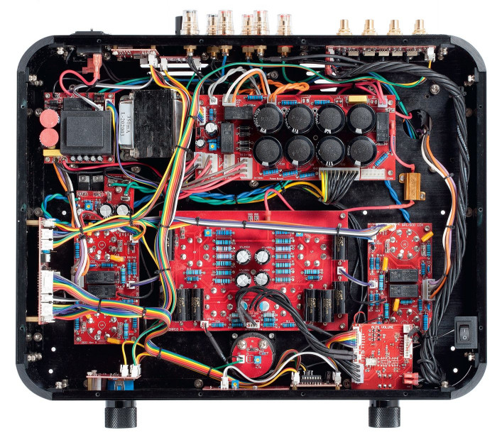

Nowa wersja została przygotowana z dbałością o jak najkrótszą ścieżkę sygnałową. W tym celu zoptymalizowano pozycję poszczególnych elementów, ścieżki na płytkach drukowanych i bieg kabli.

Wyjścia głośnikowe przygotowano klasycznie, z dwoma parami odczepów dla obciążeń 8 i 4 Ω.

W podstawowej wersji Scorpion III pracują klasyczne lampy EL34 – po dwie na kanał.

Większość obwodów zamontowano na płytkach drukowanych, część połączeń trzeba było wykonać przewodami.

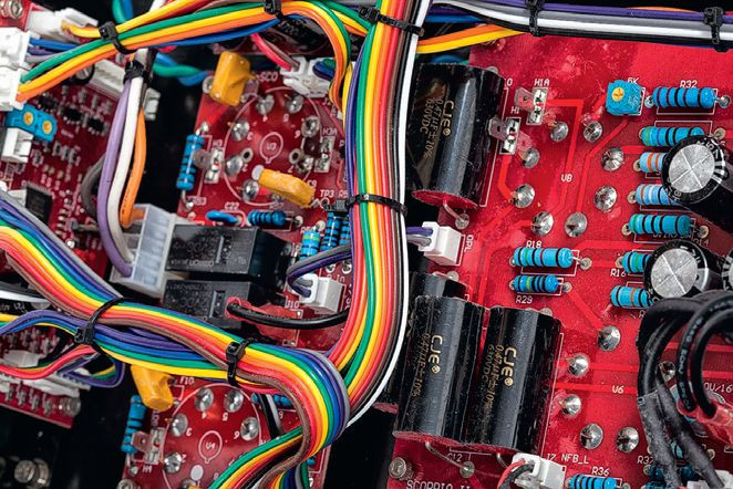

W torze sygnałowym Ayon stosuje kondensatory własnej produkcji.

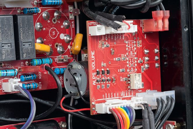

Do lampowca pasuje klasyczna regulacja głośności z potencjometrem Alpsa.

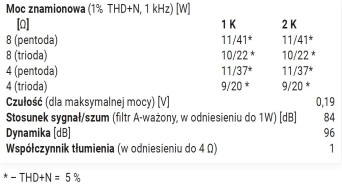

Podstawowym trybem pracy Scorpio III jest pentoda, dla którego przeprowadziłem cały, typowy zestaw naszych pomiarów. Uzupełnieniem są wybrane parametry (przede wszystkim moc) dla trybu triody.
Zaczynamy od pentody. Przyjmując standardowy dla wyznaczenia mocy znamionowej poziom THD+N=1%, uzyskałem 2 x 11 W – zarówno przy 8, jak i 4 Ω. Ale spokojnie, stosując próg 5% (to nasza stała praktyka przy wzmacniaczach lampowych), notujemy aż 2 x 41 W przy 8 Ω i 2 x 37 W przy 4 Ω, co niemal pokrywa się z deklaracjami producenta (2 x 38 W); prawdopodobnie również Ayon zastosował taką łaskawszą "normę", chociaż jej nie przywołał.
W trybie triody spodziewamy się niższej mocy, jednak przy progu 1% THD+N notowania nie odbiegają wyraźnie od trybu pentody (ok. 2 x 10 W); przy 5% odczytujemy z oczywistych powodów wyższą moc, ale wzrost nie jest już czterokrotny (jak w pentodzie), lecz "tylko" dwukrotny (2 x 22 W przy 8 Ω, 2 x 20 W przy 4 Ω). Jak na triodę, całkiem nieźle.
Czułość jest bardzo wysoka - 0,19 V (nawet wyższa od standardowej, co okaże się łączyć większość wzmacniaczy tego testu). Odstęp od szumu 84 dB to dobry wynik dla wzmacniacza lampowego, ale konkurenci wykonali to ćwiczenie nie mniej popisowo. Pasmo przenoszenia (rys. 1) nie budzi większych obaw, spadki -3 dB pojawiają się przy 12 Hz oraz 54/47 kHz (8/4 Ω).

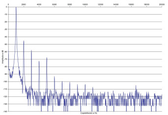

Scorpio III nie ukrywa swojej lampowej natury na rys. 2., czyli w spektrum harmonicznych. Druga sięga aż -45 dB, trzecia -58 dB, w okolicach -70 dB widać jeszcze czwartą i piątą, kolejne już poniżej -90 dB.

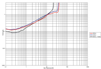

Na rys. 3. przedstawiamy charakterystyki dla obydwu impedancji w trybie pentody i dodatkową (kolorem czarnym) dla trybu triody przy 8 Ω. Ta ostatnia wskazuje na ustaloną już wcześniej niższą moc, ale także nieco niższe zniekształcenia w zakresie najniższych mocy (do ok. 2 W). Jednak tryb pentody zyskuje przewagę powyżej 10 W.
Szczególnym wyzwaniem w przypadku konstrukcji bez sprzężenia zwrotnego jest impedancja wyjściowa, a w ślad za nią współczynnik tłumienia, który w Scorpio III wynosi tylko 1. Taki wzmacniacz wymaga towarzystwa specjalnych kolumn; powinny mieć wyrównaną impedancję (aby powstający dzielnik napięcia nie zmieniał ich charakterystyki przetwarzania) i jak najlepszą kontrolę basu (rekomendowane konstrukcje zamknięte), która i tak ulegnie znacznemu "poluzowaniu". Dlatego połączenia Scorpio III z różnymi kolumnami mogą zaowocować zaskakującymi rezultatami.
