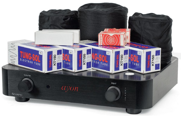

Podstawowa wersja Ayona Audio Scorpio II II kosztuje 16 tys. zł i jest wyposażona w najbardziej klasyczne z klasycznych lampy EL34 (czyli tak jak PrimaLuna Evo 400), natomiast za wersję ze znacznie mocniejszymi lampami KT150 zapłacimy okrągłe 20 tys. zł (zastosowanie mocniejszych lamp wymagało dodatkowych modyfikacji).
Do testu bierzemy taką właśnie wersję (KT150), ponadto doposażoną w dwa opcjonalne dodatki. Pierwszy to zdalne sterowanie, ale ta oczywista wygoda kosztuje 900 zł.

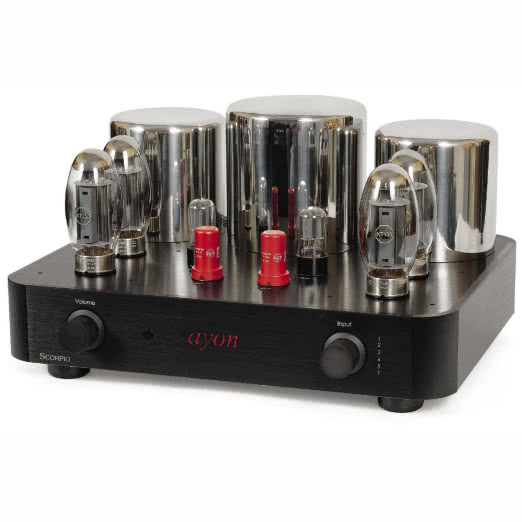

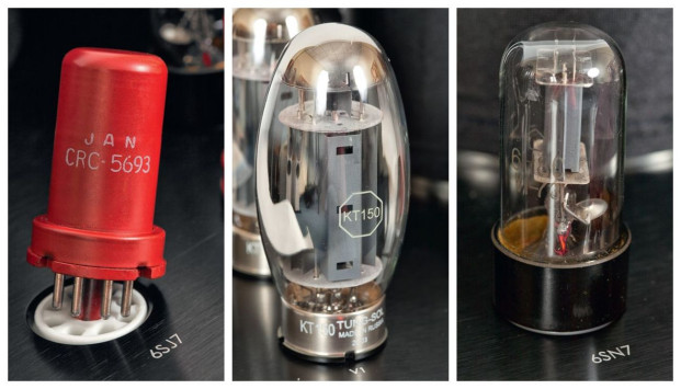

Na górnym blacie widać w sumie osiem lamp. Daniem głównym jest w tej wersji jedna para (na kanał) KT150 produkcji Tung-Sol. Uzupełniają je dwie podwójne triody 6SN7 oraz dwie 6SJ7.
Te ostatnie zamknięte w oryginalnych czerwonych "kubkach" prezentują się intrygująco - to pentody kojarzone ze sprzętem vintage, tutaj produkcji amerykańskiej firmy RCA, z oznaczeniem JAN-CRC-5693 (co sugeruje, że mogą pochodzić nawet z lat 50.).

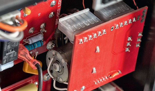

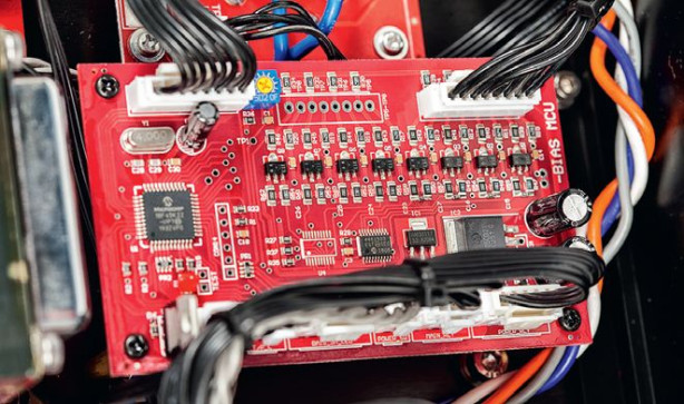

Układy scalone były potrzebne w systemie automatycznej regulacji biasu

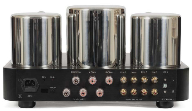

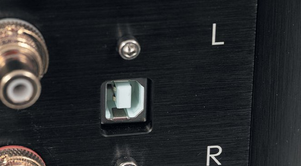

Z tyłu Ayona Audio Scorpio II oprócz czterech wejść liniowych jest "okienko” dla modułu DAC z wejściem USB-B, zajęte w testowanym egzemplarzu. Wyjścia głośnikowe mają niezależne odczepy dla obciążeń 8- i 4-omowych.

Na instalację modułu cyfrowego we wzmacniaczu lampowym decyduje się niewielu producentów. To sprawa delikatna – DAC nie pasuje "ideowo" do lamp, a jego obecność może wprost zakłócić pracę obwodów lampowych. Chcąc temu zapobiec, umieszczono go na dwóch niewielkich płytkach i odsunięto najdalej jak to możliwe.
Jedynym punktem styku jest połączenie analogowe, które wyprowadzono z DAC-a do płytki selektora wejść, a zasilanie jest pobierane ze źródła USB. W tej sytuacji należy zadbać o wysoką jakość napięcia z zewnątrz.

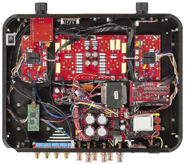

Układ składa się z systemu płytek drukowanych realizujących określone funkcje. Lampy wyjściowe zamontowano na oddzielnych pytkach, podobnie przedwzmacniacz, wydzielono elektronikę sterującą oraz kalibrację biasu.
Jednym z głównych założeń konstrukcyjnych jest brak sprzężenia zwrotnego. Producent składa w tej sprawie konkretną deklarację, podkreślając, że nie ma go na jakimkolwiek etapie, zarówno w pętlach obwodów lokalnych, jak i globalnie. To podejście brawurowe i rzadko spotykane, chociaż wyczekiwane przez wielu audiofilów.

Scorpio II ma wszystkie gniazda typowe dla wzmacniacza lampowego, a także kilka oryginalnych dodatków
Żeby się na takim bezkompromisowym rozwiązaniu nie "przejechać", trzeba zadbać o bardzo wysokiej jakości komponenty (czym Ayon też się chwali), a i tak zniekształcenia THD+N będą wyższe niż w typowym układzie ze sprzężeniem.
Ayon Audio podkreśla znaczenie krótkiej ścieżki sygnału. Pod tym kątem zaprojektowano wszystkie moduły, a szczególnie płytki drukowane (wraz z ich rozlokowaniem).
Wprawdzie w układzie znajduje się sporo nowoczesnej elektroniki i podzespołów scalonych, jednak samo wzmocnienie realizują wyłącznie lampy (bez pomocy półprzewodników).
Ayon Audio stosuje szerokopasmowe trafa o wysokiej efektywności, zatopione w materiale uszczelniającym i tłumiącym drgania, a zewnętrzne, chromowane "kubki" zapewniają ekranowanie.

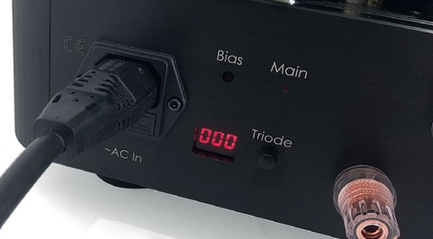

Tuż przy gnieździe zasilającym znajduje się niewielki wyświetlacz związany z trybem automatycznej regulacji biasu. Trzy zera oznaczają, że wszystko jest w porządku

 1. Wśród lamp znajduje się rarytas firmy RCA (produkcja USA) – podwójna trioda w oryginalnych, czerwonych osłonkach; 2. Podstawowa wersja wzmacniacza Scorpio II jest wyposażona w klasyczne lampy EL34. My testujemy odmianę z mocniejszymi KT150 produkcji Tung-SOL; 3. Lampy w stopniu sterującym to podwójne triody 6SN7 wyciągnięte ze starych zapasów (New Old Stock
1. Wśród lamp znajduje się rarytas firmy RCA (produkcja USA) – podwójna trioda w oryginalnych, czerwonych osłonkach.
2. Podstawowa wersja wzmacniacza Scorpio II jest wyposażona w klasyczne lampy EL34. My testujemy odmianę z mocniejszymi KT150 produkcji Tung-SOL.
3. Lampy w stopniu sterującym to podwójne triody 6SN7 wyciągnięte ze starych zapasów (New Old Stock).

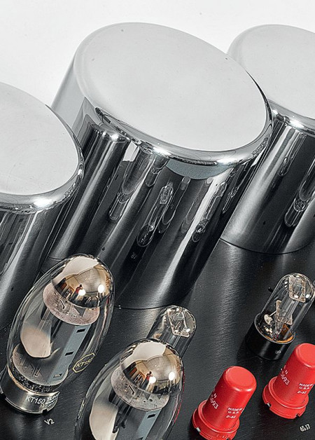

Do charakterystycznego stylu Ayona należą chromowane obudowy transformatorów

Jedna kalibracja, trzy sposoby
Każdy z testowanych wzmacniaczy ma inny układ kalibracji, a więc system do ustawiania tzw. biasu, czyli optymalnego prądu w układzie lampowym. Ta czynność jest wprawdzie wykonywana przez producenta, ale z upływem czasu lampy powoli zmieniają swoje parametry, co wymaga korekty prądu; jest to oczywiście konieczne przy wymianie lamp na nowe.
W Cary Audio SLI-80HS potrzebujemy specjalnej sondy (jest w komplecie ze wzmacniaczem) oraz przyrządu do pomiaru natężenia (prądu stałego), np. uniwersalnego multimetera. Firma Cary Audio sprzedaje własny przyrząd przeznaczony do tego celu – MA-300.
Czytaj również: Co oznacza Single Ended?

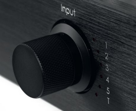

Ze wskaźnika diodowego odczytamy wybrane wejście, jest też pozycja T – sygnalizacja trybu triodowego.
W Spiricie II jest łatwiej. Przytrzymując niewielki przycisk, wywołujemy procedurę trwającą ok. 2 min. Gdy wszystko jest w porządku, przez niewielki wyświetlacz przetoczą się różne liczby, a wzmacniacz zaraportuje "Zero", czyli stan OK. Gdyby jakaś lampa była uszkodzona (nie udało się jej poprawnie ustawić), wtedy wyświetlacz powinien podpowiedzieć, który element jest do wymiany.
Układem kalibracyjnym z najbardziej zaawansowaną automatyką chwali się PrimaLuna EVO 400. Tam system pracuje nieustannie "w tle”, stale monitorując parametry i korygując je. Użytkownik jest tym samym zwolniony z wszelkich zadań, poza samą wymianą lamp, chociaż i wtedy system dopasuje się do ich parametrów.

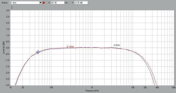

Laboratorium Ayon Audio Scorpio II

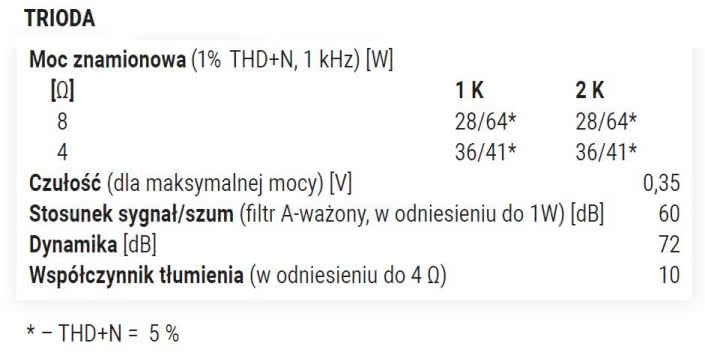

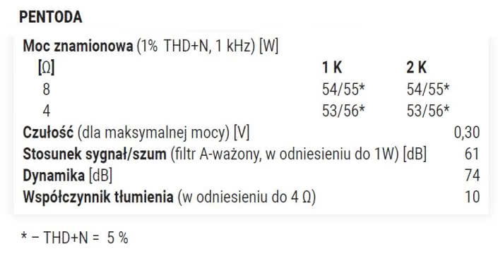

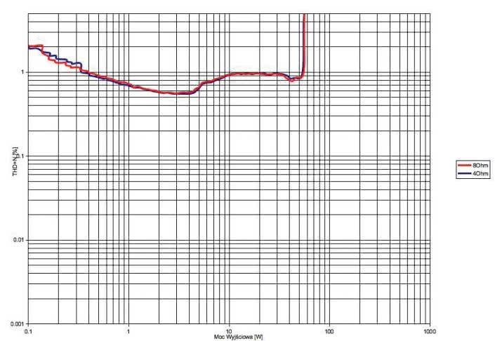

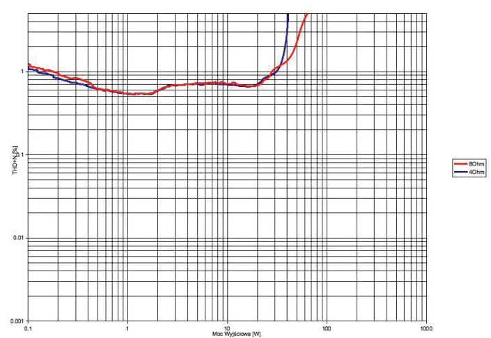

Tym razem pomiary są szerzej zakrojone – uwzględniają dwa tryby, w jakich może pracować Scorpio II, triodowy i pentodowy. Według specyfikacja producenta w pierwszym ma być dostępne 2 x 35 W, a w drugim – 2 x 50 W (na obydwu impedancjach).
Ayon rekomenduje kalibrację biasu lamp przed pierwszym uruchomieniem. Nie byłem pewny, czy wzmacniacz był już kalibrowany przez dystrybutora, więc wykonałem tę czynność, a z ciekawości kilka pomiarów zrobiłem na wstępie bez takiego przygotowania – zmierzone parametry były dokładnie takie same jak wcześniej.

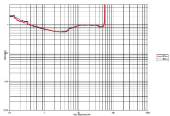

Charakterystyki częstotliwościowe (rys. 1) mają spadki typowe dla wzmacniaczy lampowych, punkty -3 dB wyznaczamy przy 14 Hz i 37 kHz/32 kHz (8 Ω/4 Ω). W konfiguracji triodowej przy 8 Ω i 1% THD+N nie dostajemy obiecywanych 2 x 35 W, tylko 2 x 28 W, ale przesuwając granicę THD+N do 5%, mamy aż 64 W; przy 4 Ω i 1% THD+N wyciągniemy katalogowe 35 W, a przy 5% już niewiele więcej, bo 41 W.
Czułość wynosi wysokie 0,3 V i jest jednym z czynników, które przyczyniły się do wysokiego poziomu szumów. Wzmacniacze lampowe generalnie nie są pod tym względem mistrzami i wynik uzyskany przez Scorpio II (-60 dB) nie jest chwalebnym wyjątkiem. Dlatego dynamika zatrzymuje się na niskim poziomie 72 dB.

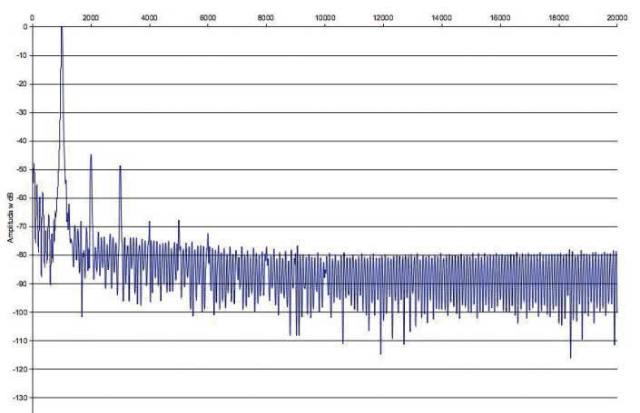

W spektrum harmonicznych (rys. 2a) dominuje druga harmoniczna (-43 dB), ale trzecią też widać (-64 dB). Na rys. 3a widać łagodne wejście w przesterowanie, zwłaszcza przy obciążeniu 8-omowym. W trybie pentodowym, przyjmując standardowe 1% THD+N, uzyskamy 54 W przy 8 Ω i 53 W przy 4 Ω, a przy 5% THD+N tylko odrobinę więcej – ok. 55 W. Obciążenie dwóch kanałów niczego nie zmienia.

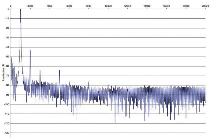

W spektrum harmonicznych (rys. 2b) widać przede wszystkim potwierdzenie wysokiego poziomu szumów, jednak "udaje się” ponad niego przebić harmonicznym: drugiej o poziomie aż -45 dB, trzeciej przy -49 dB, a ponad -70 dB widać jeszcze czwartą i piątą, kolejne są już maskowane przez szum.
Przy tak wysokich szumach i harmonicznych, THD+N przy żadnej mocy nie schodzi poniżej 0,1% (rys. 3b). Sam kształt charakterystyk jest jednak nietypowy (jak na wzmacniacz lampowy), wejście w przesterowanie jest wyraźne, po przekroczeniu 1% zniekształcenia szybko rosną. Ayon Audio poleca tryb triodowy, wyniki pomiarów popierają tę rekomendację.
