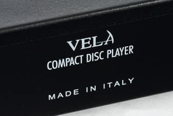

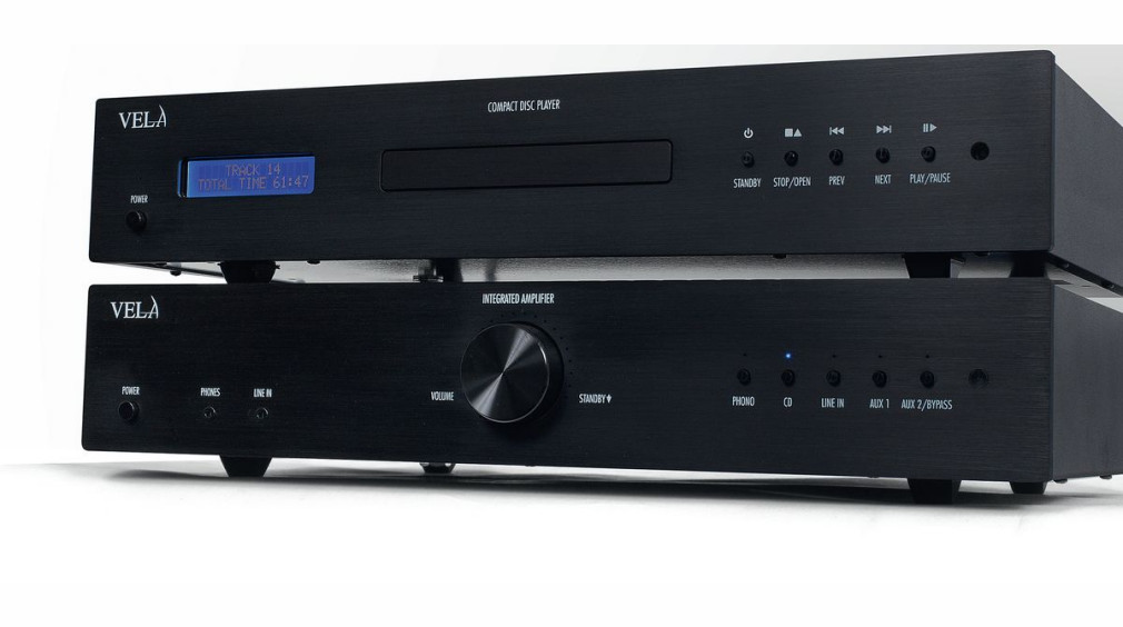

Obudowy odtwarzacza i wzmacniacza zostały zunifikowane, różnią się właściwie tylko "zawartością" przedniej i tylnej ścianki. Odtwarzacz Vela Audio CD wygląda bardzo klasycznie (wręcz staromodnie). Szufladę ulokowano w centrum, tacka jest wysoka, jej działanie nie jest szczególnie subtelne (wyjeżdża i zamyka się z impetem). Później jest już lepiej i wręcz oszałamiająco skutecznie.

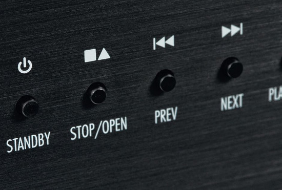

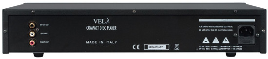

Dane o odtwarzanych ścieżkach są prezentowane na dwuwierszowym, antycznym wyświetlaczu, ale wobec specyfiki produktu ma to swój urok. W prawej części frontu umieszczono pięć przycisków, jest wśród nich włącznik trybu Standby, urządzenie ma jeszcze drugi, mechaniczny włącznik zasilania. Obok pary analogowych wyjść RCA, jest tylko jedno wyjście cyfrowe (współosiowe) - to klasyczny odtwarzacz CD, jaki "opanował" systemy dwadzieścia lata temu, bez żadnych wejść cyfrowych, o USB nawet nie wspominając.

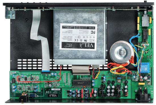

W zasilaczu pracuje duże trafo toroidalne (nieczęsto spotykane w odtwarzaczach z tego przedziału cenowego) z oddzielnymi odczepami dla sekcji analogowej, cyfrowej (przetwornik) oraz układów sterujących. Na płytce, za mechanizmem, umieszczono większość kluczowych układów: od serwa, przez przetwornik C/A, aż po wyjścia analogowe (na wzmacniaczach operacyjnych Texas Instruments). Przetwornik to Burr Brown PCM1781 o rozdzielczości 24 bit/192 kHz.

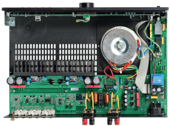

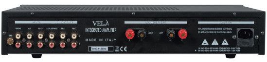

Vela Audio stosuje "gotowce" w zakresie końcówek mocy, na każdy kanał przypada jeden układ scalony LM3886T. Napięcie zasilające dostarcza transformator toroidalny z dwoma odczepami i niezależnymi sekcjami filtrującymi dla końcówek mocy i przedwzmacniacza.
Wzmacniacz Vela Audio Amp ma pięć wejść dla sygnałów analogowych a wśród nich jedno z korekcją na wkładki MM; można też uruchomić bezpośrednie wejście na końcówkę mocy (w celu integracji z systemami wielokanałowymi).

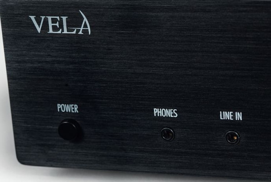

Jedno z wejść ma formę 3,5-mm gniazdka, producent przeznaczył je dla sprzętu przenośnego, wspominając nawet w opisie o iPodach czy iPhone’ach, które dzisiaj kojarzą się jednak z USB i połączeniami cyfrowymi. Vela takich nie ma, trzeba odkopać z dna szuflady zapomniany kabelek z końcówkami mini-jack. Są też dwa wyjścia RCA - jedno o stałym poziomie (na rejestrator), drugie o zmiennym, będące de facto wyjściem z sekcji przedwzmacniacza.
W selektorze wejść pracują scalone przełączniki, sekcję przedwzmacniacza gramofonowego zbudowano także na scalaku, a układ Texas Instruments LM1972 jest zgrabnym rozwiązaniem wspomnianego już zagadnienia regulacji głośności - to dwukanałowa, kompaktowa drabinka rezystorowa.
Pojedyncze wyjście głośnikowe zbudowano na przeciętnej jakości terminalach z plastikowymi nakrętkami, ale trzpienie dla obydwu kanałów zostały wygodnie rozsunięte. Wszystkie gniazda RCA są złocone.

Mechanizm zastosowany w odtwarzaczu Vela Audio CD jest jednym z bardziej oryginalnych komponentów, rzadko spotykanym w urządzeniach Hi-Fi. Jego producentem jest Teac, a model CD-5010B wygląda niemal dokładnie tak, jak komputerowy CD-ROM (to urządzenie do odczytu płyt CD, montowane w komputerach, jeszcze zanim nastała era wypalarek CD); ma nie tylko charakterystyczną obudowę, ale i komplet złącz niezbędnych do instalacji w komputerach, z szerokim konektorem transmisji danych typu PATA, który był krytykowany za niską przepustowość... W środowisku płyty CD nie ma to jednak najmniejszego znaczenia, bowiem skromny transfer interfejsu i tak daleko przekracza wymagania zapisu 16 bit/44,1 kHz.
Model CD-5010B, choć wywodzi się z peryferii komputerowych, nie jest jednak dokładnym odwzorowaniem tamtych rozwiązań. Teac zaprojektował go specjalnie do celów audio, poprawiając płynność pracy i redukując hałas.

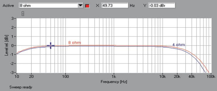

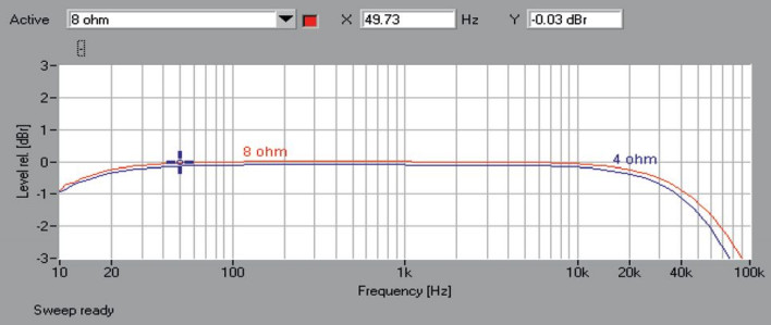

Moc wyjściowa wynosi 2 x 58 W przy 8 omach oraz 2 x 79 W przy 4 omach – to nieco więcej niż w informacjach producenta (2 x 50 W i 2 x 75 W). Czułość jest wyraźnie niższa od standardowej, ma wartość 0,52 V, ale w kontakcie ze źródłami cyfrowymi to zupełnie wystarczy, trzeba będzie tylko dalej wychylić pokrętło wzmocnienia.
Niższa czułość wiąże się z niższym poziomem szumów, który wyniósł -87 dB; a dzięki temu dynamika jest wysoka - 106 dB. Charakterystyka przenoszenia jest poprawna; przy 10 Hz spadek wynosi tylko 1 dB, a na drugim skraju -3 dB widzimy przy 90 kHz dla 8 omów i 74 kHz dla 4 omów.

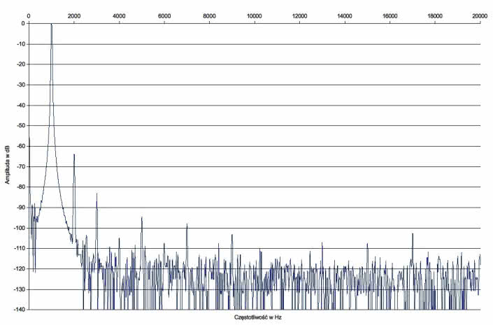

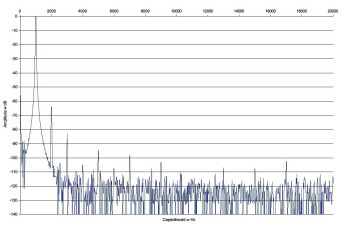

Druga harmoniczna wiedzie prym w spektrum na rys. 2., jej poziom to wysokie -64 dB, przy -84 dB leży trzecia, a dalej kolejne nieparzyste, jednak już poniżej -90 dB.

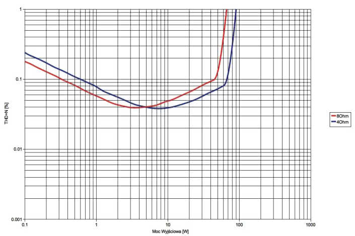

Vela wyróżnia się dość nietypowym, jak na urządzenie tranzystorowe, przebiegiem charakterystyk THD+N (rys. 3), minima przypadają nie tuż przed przesterowaniem, a znacznie wcześniej – to zachowanie typowe raczej dla urządzeń lampowych. Taki kształt krzywych nie przeszkadza jednak w uzyskaniu szerokich zakresów zniekształceń THD+N o wartościach poniżej 0,1 dB.
