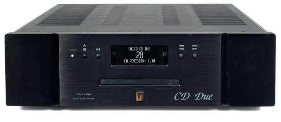

Odtwarzacz Unison Research CD Due jest wyjątkowo duży, zwłaszcza wysokość robi wrażenie. W niektórych "wypasionych" odtwarzaczach ich imponująca wielkość znajduje uzasadnienie w rozbudowanym układzie elektronicznym i solidnych fundamentach napędu. Często jednak jest ona "na pokaz", a w środku "hula wiatr". CD Due to jeszcze inny przypadek - jego układ lampowy wymaga przestrzeni. Obudowę wykonano z grubych profili, całość waży ok. 10 kg. W górnej płycie wykonano wiele otworów wentylacyjnych, potrzebnych do chłodzenia właśnie lampowego stopnia wyjściowego, pracującego w klasie A.
Na przednią ściankę składają się trzy złączone ze sobą płyty; tacka mechanizmu jest raczej subtelna, powyżej zainstalowano niewielką matrycę nowoczesnego wyświetlacza OLED (wycięcie w przedniej ściance jest od niego większe, więc przez szybkę widać elementy montażowe matrycy i przewody - szczegół, ale mniej elegancki, niż całość). Mamy do dyspozycji tylko cztery przyciski - stop otwiera również szufladę, a klawisze przeskakiwania do sąsiednich ścieżek służą do szybkiego przewijania. Wszystko opisano skrupulatnie, więc front jest "ozdobiony" symbolami wielu funkcji, a na dodatek dwukolorowym logo Unisona.

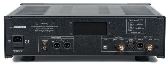

Bogatą paletę gniazd rozmieszczono wygodnie. W ramach wyjść analogowych dostępne są RCA i XLR (obydwa z nieregulowanym poziomem). Efektownie prezentuje się sekcja wyjść cyfrowych, gdzie zadbano o wszystkie popularne standardy, są więc nie tylko złącza elektryczne (współosiowe) i optyczne, ale również AES/EBU.
W zestawie wejść do takiej trójki dołączono jeszcze gniazdo USB-B przeznaczone do komputerów (i niektórych smartfonów). Złącza cyfrowe akceptują różne sygnały; w przypadku portów AES/EBU, optycznego oraz współosiowego jest to PCM 24 bit/192 kHz, a także DSD64 (z protokołem DoP); na więcej stać USB, tutaj sygnał PCM może sięgać 32 bit/384 kHz, a DSD - aż do DSD256.
Sygnał cyfrowy możemy także podać drogą bezprzewodową; odtwarzacz zawiera moduł Bluetooth w wersji v3.0 z profilem A2DP. Trzeba przyznać, że CD Due jest świetnie wyposażony.
Wysoka bryła wzmacniacza ułatwiła wygodne rozlokowanie wszystkich gniazd.

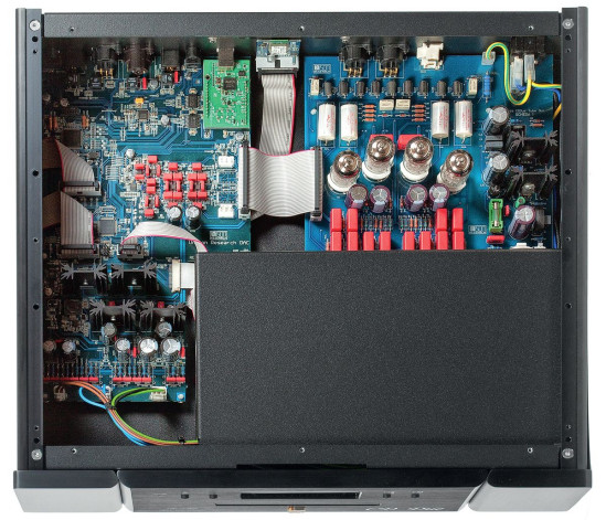

W środku widzimy uporządkowany układ, podzielony na dwie główne płytki drukowane. Na pierwszym planie pojawia się obszerna, metalowa osłona ekranująca cały blok mechanizmu. Unison Research stosuje napęd DVD, oprogramowany specjalnie pod kątem nośników CD (tylko takie tutaj odtworzymy).
Gniazda cyfrowe (z wyjątkiem USB) przykręcono do dużej płytki cyfrowej, na której najważniejszy jest znakomity przetwornik ESS Sabre ES9018K2M; to dwukanałowa odmiana o nominalnej rozdzielczości 32 bit i odstępie od szumów 127 dB. Konwersja prądowo-napięciowa odbywa się w układach Analog Devices AD8597/AD8599.
Sygnał jest następnie przesyłany (krótkim odcinkiem taśmy) na sąsiednią płytkę analogową. Na tym etapie operujemy na sygnałach niezbalansowanych, dopiero po przejściu przez moduł analogowy przebiegi są symetryzowane i podawane do wyjść XLR. Wejście USB skonstruowano na bazie bardzo dobrego scalaka XMOS, zapewniającego bezproblemową konfigurację.

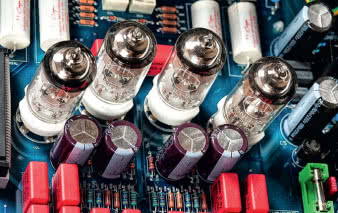

W sekcji wyjściowej producent rozwija swoje ulubione, lampowe skrzydła, pracują tutaj podwójne triody 12AX7, wśród elementów biernych znajdują się kondensatory Mundorfa.
Intrygująca zaślepka na tylnej ściance jest wykonana nie z metalu, ale z małej płytki pleksi - tuż za nią wkręcono gotowy moduł Bluetooth (nie mógłby efektywnie pracować, zamknięty w całkowicie metalowej obudowie). Odtwarzacz, podobnie jak integra Unico 150, jest dostępny w dwóch wersjach kolorystycznych - czarnej i srebrnej.
We wnętrzu znajduje się kilka stref, oddzielono obwody cyfrowe, analogowe i napęd.

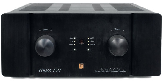

Największa integra w gamie Unico waży prawie 30 kg. Wszystkie elementy (mam na myśli lampy) umieszczono wewnątrz. Znajdują się tam również radiatory. Boczne ścianki są gładkie, ciepło jest odprowadzane dużymi szczelinami w górnej płycie. Zarówno we wzmacniaczu, jak i w odtwarzaczu główne, mechaniczne wyłączniki zasilania ulokowano na bocznych (prawych) ściankach. Na froncie dominują dwie duże gały, przez co wzmacniacz jest seksownie "biuściasty".
Obsługa jest typowa: jedno pokrętło to selektor wejść, drugie - oczywiście regulator wzmocnienia. Pomiędzy gałkami umieszczono sensor podczerwieni (jest więc zdalne sterowanie, chociaż bardzo skromne), w pobliżu umieszczono dwa pionowe rzędy diod. Sześć z nich odpowiada wejściom, a dwa informują o trybie pracy wzmacniacza; sekwencjami i częstotliwością błysków pokazują fazę "miękkiego startu, aktywację układów zabezpieczających (zbyt wysoka temperatura), potwierdzają także odbiór sygnałów z pilota. Zaprojektowano piękny sterownik, obudowany drewnem, można go używać także do obsługi odtwarzacza, ale w przypadku Unico 150 są aktywne tylko przyciski do regulacji głośności.

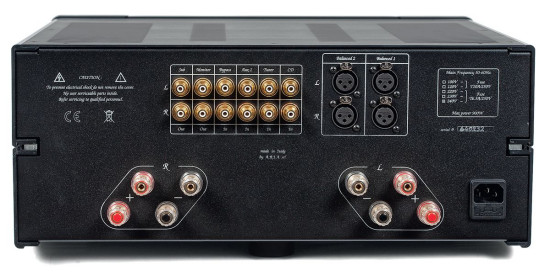

Wśród pięciu wejść liniowych mamy trzy RCA i dwa XLR, dodatkowo bezpośrednie wejście na końcówki mocy (RCA), a także dwa wyjścia niskopoziomowe - regulowane, nazwane Sub-Out (ale bez fi ltrowania) oraz nieregulowane Monitor. Świetnie prezentują się zarówno zakręcane, masywne RCA, jak i wyprodukowane przez Neutrika XLR-y. Każdy kanał ma dwie pary zakręcanych terminali głośnikowych.

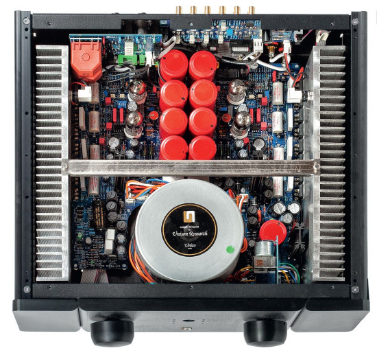

Potężna obudowa ma równie okazałe wnętrze, na które składa się zarówno tranzystorowa końcówka mocy, jak i lampowy przedwzmacniacz. Obudowa nagrzewa się najmocniej przy bocznych ściankach, wzdłuż których niemal na całej głębokości zainstalowano radiatory, w ich górnej części można dojrzeć czujniki termiczne, przygotowane niezależnie dla każdej z końcówek. Z przodu, w ochronnych puszkach, zamknięto transformatory toroidalne, z tyłu umieszczono baterię ośmiu kondensatorów fi ltrujących.
Gniazda wejściowe mają swój własny moduł, przykręcony równolegle do tylnej ścianki. Sygnał podawany jest stamtąd na główny druk - do obwodów wzmocnienia wstępnego. Tutaj zaprzęgnięto podwójne triody ECC83, a w następnym stopniu - 6H30. Jak informuje producent, Unico 150 ma w sumie tylko trzy stopnie wzmocnienia, ostatnim są już półprzewodnikowe końcówki mocy pracujące w klasie AB - przygotowane na czterech parach tranzystorów HexFet w każdym kanale (łącznie w całym wzmacniaczu mamy więc aż szesnaście takich elementów).
Trudnym rozwiązaniem, wymagającym wyjątkowej staranności w doborze elementów, jest zlikwidowanie sprzężenia zwrotnego - ponoć jest ono zerowe, co jednak trudno zweryfikować w procedurze testu. Regulację wzmocnienia powierzono klasycznemu potencjometrowi Alpsa (niebieski), można tylko żałować, że układ wnętrza wymusił przeniesienie go na niezależną, małą płytkę drukowaną i połączenie przewodami. W wielu miejscach widać wysokiej klasy elementy bierne, np. kondensatory Mundorfa.

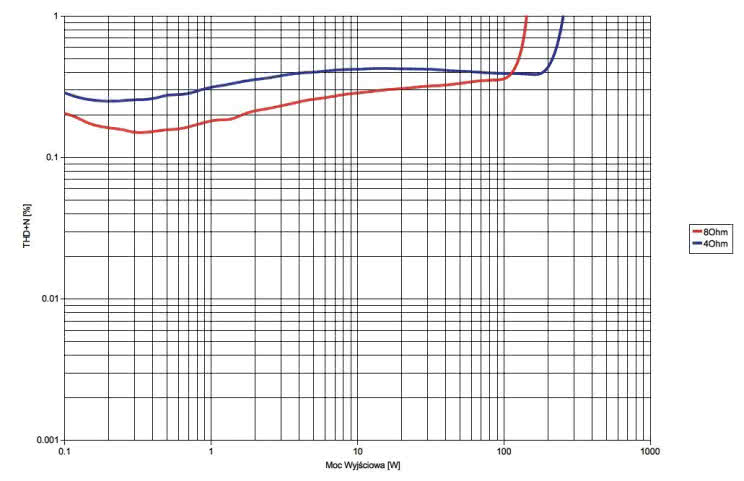

Firmowa specyfikacja określa moc wyjściową Unico na 150 W przy 8 Ω i 220 W przy 4 Ω; w naszych pomiarach moc przy 8 Ω jest niemal idealnie zbieżna z tymi deklaracjami, a przy 4 Ω jeszcze wyższa - aż 256 W; również w trybie dwukanałowym. Poziom szumów nie jest rekordowo niski, chociaż lampowy stopień wejściowy skłania, by na wynik 79 dB spojrzeć łaskawie.
Dynamika dociera do równo 100 dB. Producent informuje o niskiej czułości urządzenia, wynoszącej 0,86 V, co jednak nie znalazło potwierdzenia - wzmacniacz "wylegitymował się" bliską standardowej wartością 0,29 V. W pasmie przenoszenia (rys.1) widać niższe wzmocnienie napięciowe dla 4 Ω.

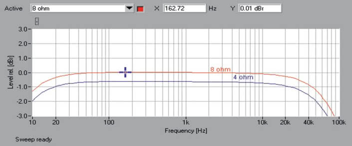

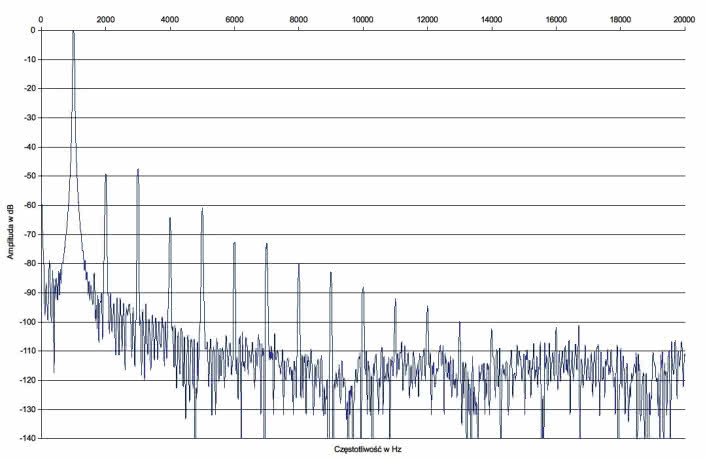

Wzmacniacz zachowuje się bardzo poprawnie już od 10 Hz (-1,2 dB), a przy 90 kHz mamy spadek -3 dB. Spektrum harmonicznych (rys. 2) jest bogate, na czele z trzecią, przy bardzo wysokich -48 dB. Tak wysoki poziom zniekształceń i szumów ma swoje odbicie na wykresie z rys. 3., w całym badanym zakresie mocy wyjściowej zniekształcenia THD+N nie schodzą poniżej 0,1 %.
