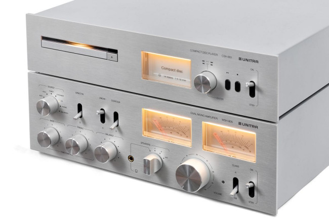

Z zewnątrz konsekwentna stylizacja na dawne projekty Unitry, z eleganckimi wskaźnikami na czele, wewnątrz układ solidny, zaawansowany, staranny (dual-mono, krótka ścieżka sygnału), nowoczesny i oryginalny (sprzężenie prądowe).
CSH-801
Zręczne połączenie dawnej estetyki z nowoczesnym wyświetlaczem. "Czysty" odtwarzacz CD. Liniowy zasilacz, solidny napęd, dobry przetwornik C/A ze zintegrowaną sekcją analogową.

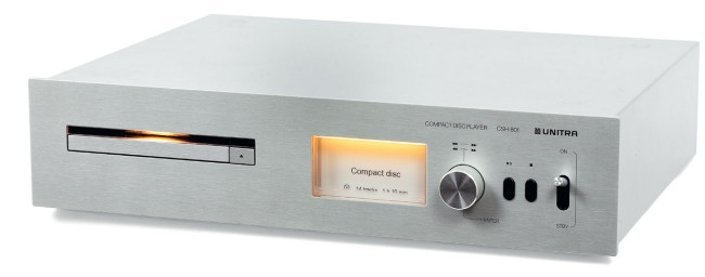

Odtwarzacz Unitra CD CSH-801
Nowa Unitra najchętniej odwołuje się do stylu urządzeń z drugiej połowy lat 70., ale w tamtym okresie na rynku konsumenckim w ogóle nie istniało CD, więc Unitra CSH-801 tylko "udaje" urządzenie z tamtej epoki.
Ale nie miejmy mu tego za złe, jego rolą jest towarzyszyć wzmacniaczowi WSH-805. Poza tym przygotowanie odtwarzacza CD napawa nadzieją na rychłe pojawienie się odtwarzacza sieciowego.
Dzisiaj zastąpienie mechanizmu układem strumieniującym to pestka, wystarczy wyciągnąć go od jednego z dalekowschodnich producentów w systemie OEM, np. firmy LinkPlay. Dlatego wciąż się trochę dziwię, że jeszcze tego nie zrobiono.
• Obsługa i funkcje
Odtwarzacz Unitra CSH-801 musi więc pasować (i pasuje) do wzmacniacza WSH-805. Do obsługi wystarczą dwa przyciski (podstawowe funkcje start/ stop/pauza) oraz pokrętło, którego podstawową rolą jest przeskakiwanie pomiędzy ścieżkami, ale wciskając je, możemy uruchomić proste menu, wybierając wśród kilku trybów odtwarzania (losowego lub z powtarzaniem).
Nie ma skomplikowanych funkcji, bo to przecież "czysty" odtwarzacz CD, którego funkcjonalność jest oczywista. Jest jednak coś specjalnego – ekran typu E Ink (z dodatkowym podświetleniem), imitujący wygląd papieru, bardzo kontrastowy i czytelny nawet ze znacznej odległości. W odtwarzaczu CD (nie są tutaj niezbędne kolorowe matryce) sprawdza się znakomicie i prezentuje oryginalnie.
Większość z tych niewielu odtwarzaczy CD, jakie wciąż się pojawiają, mają szczelinowy mechanizm ładowania płyty. Prostszy i tańszy. Dla mnie zdecydowanie milsza jest tradycyjna szuflada i nią właśnie Unitra CSH-801 mnie uraczył.
Wyposażenie w gniazda jest typowe dla klasycznych odtwarzaczy CD – z jednym wyjściem analogowym i parą wyjść cyfrowych.
W dodatku z pomysłowym dodatkiem – wizjerem tuż ponad tacką, przez który widać krawędź wirującej płyty; nad szufladą (tuż przy przedniej ściance) znajduje się niewielkie, ustawione pod kątem lusterko z subtelnym podświetleniem.
W testowanym egzemplarzu wszystkie oznaczenia (może oprócz deklaracji "Wyprodukowano w Polsce") były w języku angielskim. Podobnie informacje pokazywane na wyświetlaczu.
Menu nie pozwala na wybór języka polskiego, co w kontekście Unitry wydaje się czymś dziwnym; wzmiankę o języku polskim znalazłem jednak w dokumentacji, więc być może coś się w tej kwestii niebawem zmieni.
Wyświetlacz w technice E Ink jest oryginalny, elegancki i czytelny nawet ze znacznej odległości. W menu znajdziemy różne tryby
odtwarzania
Unitra CSH-801 uruchamia się bardzo szybko, niezwłocznie reaguje na polecenia, sprawnie rozpoczynając odczyt płyty, a później przeskakując do kolejnych ścieżek. To przede wszystkim zasługa wyspecjalizowanego w odczytywaniu CD mechanizmu, któremu za chwilę bliżej się przyjrzymy.

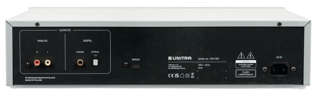

• Złącza
Na jedynym wyjściu analogowym (RCA) poziom sygnału jest stały. Są dwa wyjścia cyfrowe (standardowo – optyczne oraz współosiowe), jest też maleńkie gniazdo USB, ale wyłącznie do zadań serwisowych.

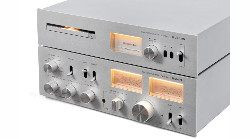

Wzmacniacz Unitra WSH-805
Inspiracją dla Unitry WSH-805 była konstrukcja WSH-205, uchodząca 40 lat temu za najlepszą. Jednak analogie kończą się na wyglądzie zewnętrznym, tradycyjnej funkcjonalności i pracy końcówki w klasie AB. Również tutaj nie ma żadnych układów cyfrowych i współczesnych gadżetów. Ale jest coś nawet bardziej ekstrawaganckiego…
Dość popularne były integry WS-303 i WS-503, lecz dla znawców obiektem marzeń pozostawał WSH-205. Niestety, posiadali go nieliczni, sam miałem go w wersji "składaka" złożonego prawdopodobnie z wyniesionych z fabryki (nie przeze mnie!) części z frontem od WS-503.
A więc bez wskaźników… WSH-205 był produkowany głównie na rynki zachodnie, gdzie występował pod różnymi nazwami (np. Altus V600 – Altusy to nie tylko kolumny...). Niedostępność tylko wzmagała apetyt, co w pewnym stopniu tłumaczy wciąż żywy kult tej konstrukcji, ale faktem jest też, że jak na tamte standardy była nadzwyczajnej jakości.
Unitra nie odważyła się zrekonstruować układu dawnego WSH-205. Pewnie postąpiła zupełnie racjonalnie, łącząc nowe możliwości z… aktualnymi ograniczeniami. Dawne elementy nie są dostępne, więc nawet "na siłę" nie mógłby powstać dawny WSH-205. Ale mógł powstać wzmacniacz… lepszy.
• Front
Wygląd frontu Unitry WSH-805 nawiązuje do legendy, chociaż układ elementów jest nieco inny. Są hebelkowe przełączniki, nie mniej stylowe pokrętła, a przede wszystkim wskaźniki wychyłowe – teraz znacznie bardziej okazałe i eleganckie.
Intensywność podświetlenia wskaźników można regulować (przyciskiem ponad gniazdem zasilającym). Front ma szczotkowaną fakturę (ponoć znalezienie jego wykonawcy okazało się sporym wyzwaniem). Od strony czysto praktycznej nikt chyba nie będzie płakał za takimi elementami oryginalnego WSH-205, jak filtry (70 Hz, 9 kHz), tryb mono czy selektor pętli magnetofonowych.

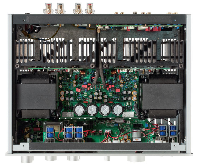

• Układ elektroniczny
Podobnie jak w WSH-205 zrealizowano układ dual-mono, dawniej i obecnie aktualny w najbardziej ambitnych projektach. Zaczyna się od dwóch dużych transformatorów rdzeniowych, a kończy na odrębnych modułach końcówek mocy (płytki oraz radiatory). Separacja pozytywnie wpływa na przesłuchy międzykanałowe, a niezależne zasilacze na końcową wydajność końcówek mocy.
Zadbano również o krótką ścieżkę sygnałową rozmieszczając w optymalny sposób poszczególne moduły. Niemal cały blok przedwzmacniacza znajduje się z tyłu. Umieszczono tam nie tylko przełącznik wejść, desymetryzację sygnałów z gniazd XLR, ale także regulator głośności – nowoczesny układ scalony Burr Brown PGA23201.
W funkcjach hebelków zaszły zmiany: wyeliminowano filtry oraz tryb monofoniczny.
Zgodnie ze schematem blokowym, regulacje barwy znajdują się tuż obok i są całkowicie pomijane, gdy ustawimy tryb Linear. Natomiast płytki, które widzimy z przodu, to tylko układy sterujące, wysyłające instrukcje do modułu przedwzmacniacza. Stąd już bardzo blisko do końcówek mocy, do których sygnał trafia krótkimi, ekranowanymi przewodami.

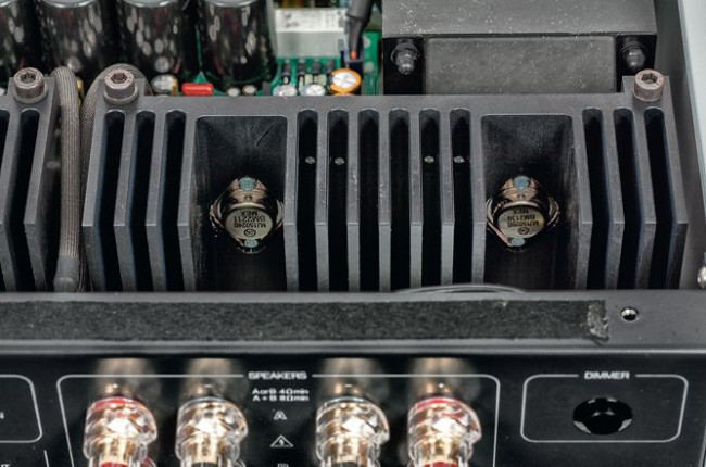

Główne końcówki mocy są wykorzystywane tylko do zasilania kolumn, wyjście słuchawkowe zostało wyposażone w niezależny układ. Na każdym z radiatorów zainstalowano parę tranzystorów mocy w metalowych obudowach T-03 (tak było w WSH-205). To tranzystory bipolarne ON Semiconductor MJ15024/ MJ15025. Zastosowano bardzo rzadką konfigurację ze sprzężeniem prądowym (tzw. Current Feedback Amplifier).
Wzmacniacze Current Feedback występują przede wszystkim w układach niskiej mocy – głównie we wzmacniaczach operacyjnych. W końcówkach mocy pojawiają się bardzo rzadko.
Charakterystyczną cechą i zarazem największą zaletą układów Current Feedback jest bardzo wysoka szybkość zmian sygnału (ogólnie tzw. Slew Rate), stąd ich aplikacje są częste w układach, od których jest wymagane znacznie szersze niż w Hi-Fi pasmo częstotliwościowe.
Tak jak dawniej, wzmacniacz jest przygotowany na podłączenie wielu źródeł analogowych (uznając za takie również odtwarzacz CD czy DAC – z wyjściami analogowymi przecież).
Z kolei potencjalnymi problemami jest wysoka podatność na najdrobniejsze nawet zmiany napięcia zasilającego, niska stabilność pracy oraz, co może być niebezpieczne dla zespołów głośnikowych, obecność napięcia stałego na wyjściu (stąd w takich wzmacniaczach spotyka się kondensatory separujące).
Unitra przeciwdziała powyższym problemom stosując najróżniejsze, zaawansowane obwody "kompensujące", między innymi w sekcji zasilania (mocne filtrowanie), a także precyzyjne układy DC-Servo (nie trzeba wówczas stosować separujących kondensatorów).
Niewielka popularność wzmacniaczy audio (końcówek mocy) w technice Current Feedback wynika z problematycznego bilansu zysków i strat. Bardzo dobre parametry w zakresie współczynnika szybkości zmian sygnału można osiągnąć również "konwencjonalnymi" obwodami. Na pewnym etapie walka o jeszcze lepsze rezultaty (jeszcze szybszą reakcję na zmiany sygnału) staje się sztuką dla sztuki.
Ryzykowną i kosztowną, biorąc pod uwagę inne właściwości. Niemniej konstruktorom WSH-805 należą się słowa uznania nie tyle za odwagę zastosowania awangardowego rozwiązania, co przede wszystkim za kreatywne pokonywanie jego ograniczeń.

Fundamentem WSH-805, tak jak WSH-205, jest podwójny zasilacz, część układu dual-mono.

W końcówkach mocy pracują tranzystory w dużych obudowach TO-3.

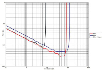

Wzmacniacz powinien mieć moc 2 x 80 W przy 8 Ω oraz 2 x 125 W przy 4 Ω w podstawowej konfiguracji, czyli w klasie AB. Dla obciążenia 8-omowego uzyskaliśmy nieco lepsze wyniki, bo 2 x 85 W, dla 4 Ω minimalnie niższe – 2 x 123 W. Moc przy wysterowaniu jednego i dwóch kanałów jest oczywiście taka sama dzięki pełnemu układowi dual-mono.
Przełączając w klasę A, mamy moc 2 x 9 W przy 8 Ω oraz 2 x 17 W przy 4 Ω (znowu bardzo blisko deklaracji producenta – odpowiednio 2 x 8 W i 2 x 16 W). Tuż przed osiągnięciem granicznego poziomu zniekształceń (a więc THD+N = 1%) wzmacniacz sygnalizuje (pulsujące diody selektora źródeł), że się do niego zbliżamy.
Co więcej, aby zabezpieczyć zespoły głośnikowe (przed skutkami lawinowo rosnących zniekształceń) oraz same końcówki mocy, wzmocnienie jest automatycznie redukowane – pokrętło głośności delikatnie się obraca do momentu aż wzmacniacz „wyjdzie” z obszaru przesterowania.
W praktyce, podczas pracy w klasie AB, takiej sytuacji raczej nie zaobserwujemy (wymagałaby bardzo wysokiej mocy i głośności), ale w klasie A może zdarzać się często.

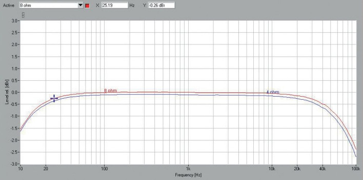

Na charakterystykach częstotliwościowych (rys. 1) także nie ma widać żadnych problemów, przy 10 Hz spadek wynosi zaledwie 1,5 dB, a przy 100 kHz jest mniejszy od 3 dB dla obydwu obciążeń.

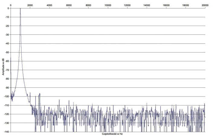

Wyśmienicie prezentuje się spektrum harmonicznych (rys. 2) z tylko śladowo zaznaczającymi się drugą i trzecią (znacznie poniżej 90 dB).

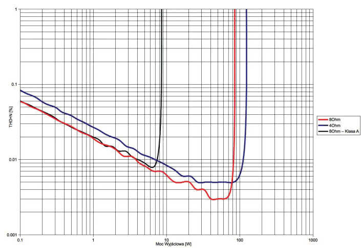

Potwierdzeniem znakomitej kondycji urządzenia jest także rys. 3. W pewnym zakresie mocy THD+N schodzą poniżej nie tylko 0,1%, ale nawet 0,01% (powyżej 4 W dla 8 Ω i 7 W dla 4 Ω). To charakterystyki dla klasy AB, a dodatkowy pomiar dla klasy A wykonaliśmy przy obciążeniu 8 Ω (kolor czarny); do punktu znacznie wcześniejszego przesterowania charakterystyka niemal idealnie pokrywa się z pracą w klasie AB.
