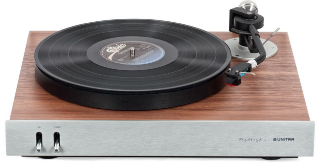

Wykonanie Wzornictwo nawiązuje do dawnych urządzeń Unitry, jednocześnie jest dostatecznie uniwersalne i atrakcyjne. Ambitny własny projekt i wykonanie tak całości, jak i podzespołów (silnik napędu bezpośredniego, ramię). Na wyposażeniu tania wkładka Goldring E1.
Funkcjonalność Obsługa całkowicie manualna. Imponujący zestaw regulacji ramienia (wraz z azymutem), ale wymaga trochę zdolności manualnych. Praktyczna pokrywa przeciwkurzowa.
Brzmienie Spójne, homogeniczne, dość żywe i otwarte, ale dynamikę i detaliczność ogranicza wkładka – próby z lepszą ujawniły znacznie większy potencjał samego gramofonu.

Nowy Fryderyk nie jest kopią historycznego G-620, co najwyżej luźnym do niego nawiązaniem. Wzornictwem ma pasować przede wszystkim do wzmacniacza WSH-805, ale nie będzie straszył w innych systemach – w końcu to gramofon, zawsze wyglądający zupełnie inaczej…
Unitra GSH-630 - obsługa
Plinta, wykonana prawdopodobnie z jakiejś odmiany płyty MDF/HDF, jest klasycznie wykończona naturalnym fornirem z dodanym aluminiowym frontem, na którym umieszczono dwa charakterystyczne dla sprzętu Unitry przełączniki hebelkowe. Jeden uruchamia (i zatrzymuje) obroty, drugi przełącza prędkość (33,3 lub 45 obr./ min. Hebelki miał też "stary" Fryderyk i było ich nawet więcej, co było związane z automatyką, której w najnowszym modelu już nie ma.

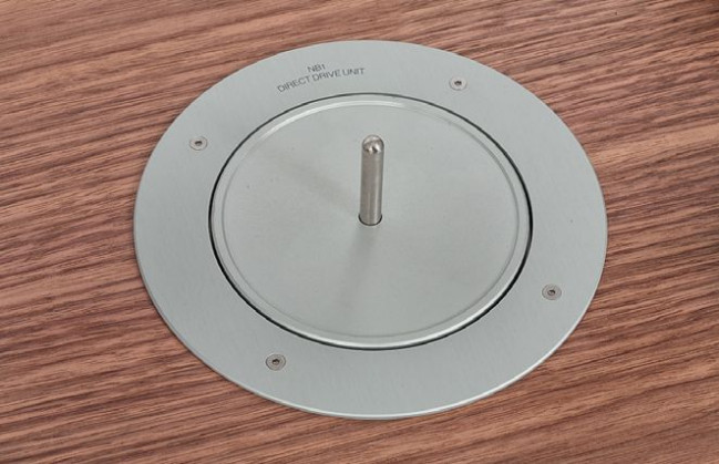

Ze szczególną troską zajęła się napędem, który nazwano NB1. Podstawowe założenia wydają się podobne jak SL-1200, ale są też ważne różnice. Silnik NB1 to układ bezrdzeniowy, oparty na systemie magnesów i cewek (w sumie jest ich dziewięć w trzech grupach, stąd producent mówi o silniku trójfazowym) oraz sterującym całym obwodem generatorem cyfrowym.

Elementami przełączającymi są szybkie tranzystory. Napęd NB1 zastosowano także w droższym Edmundzie. Kompletny moduł napędowy wbudowano w plintę i "zamknięto" górnym krążkiem subtalerza. Dopiero na nim opiera się właściwy talerz wykonany z ciemnego polietylenu.
Talerz w testowanym egzemplarzu obracał się z prędkością o 0,5% wyższą od nominalnej, co jest zupełnie akceptowalne. Zniekształcenia W&F (będące miarą stabilności obrotów) wynosiły 0,2% i to już wynik bardzo dobry.

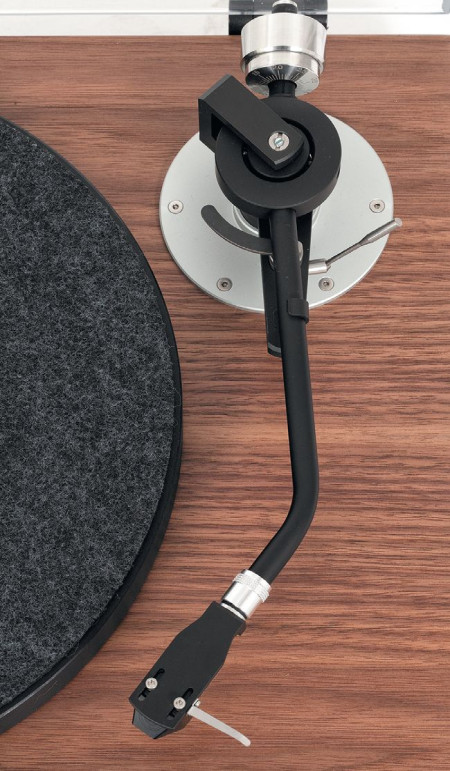

Zaawansowane jest też ramię o oznaczeniu R10 – podkreślmy, że to także autorska konstrukcja Unitry. Jego długość 9 cali jest najpopularniejsza w gramofonach z tego przedziału cenowego.
Czytaj również: Jakie rodzaje napędów występują w gramofonach?

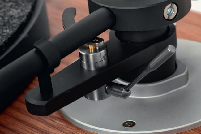

Regulacja anti-skatingu (układ z żyłką) wymaga trochę gimnastyki.
Aluminiowa rurka w kształcie J została zakończona typowym gniazdem do montażu główki; również ten element Unitra wykonuje samodzielnie. W tylnej części ramienia pracują łożyska produkcji japońskiej (NSK).
Potencjał regulacyjny ramienia R10 jest imponujący i godny najbardziej zaawansowanego gramofonu, do którego można nie tylko zainstalować (niemal) dowolną wkładkę, ale też zatopić się w jej szczegółową kalibrację. Nie oznacza to, że Fryderyk jest przeznaczony tylko dla zaawansowanych użytkowników.

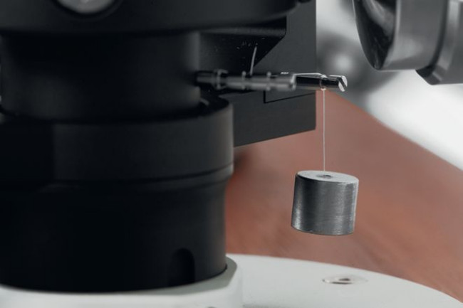

Wysokość kolumny regulujemy luzując uprzednio blokady umieszczone w dolnej części korpusu. Do regulacji siły nacisku igły służy typowa, okrągła przeciwwaga. Unitra stosuje uznawany za najbardziej precyzyjny układ anti-skating z ciężarkiem zawieszonym na żyłce.

W komplecie regulacji nie zabrakło kąta VTA - wysokość kolumny możemy zmieniać po poluzowaniu blokad w dolnej części korpusu.
Sama czynność regulacji jest jednak dość kłopotliwa, trzpień z nacięciami (na wybranym należy zawiesić ciężarek) znajduje się w miejscu trudno dostępnym, w tylnej i dolnej części kolumny.
Na szczęście jest to regulacja, do której zaglądamy tylko raz, no chyba że wymienimy wkładkę na zupełnie inną albo… niechcący potrącimy i zrzucimy ciężarek.

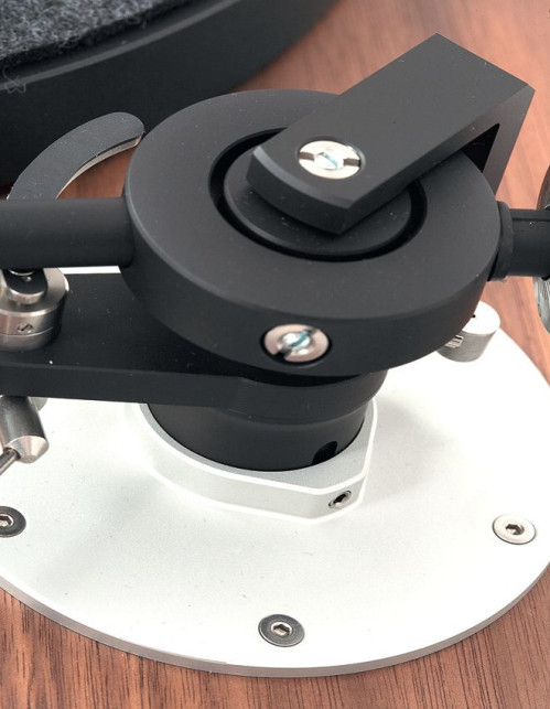

Zaawansowaną cechą ramienia R10 jest mechanizm zmiany azymutu wkładki, który znajduje się w główce. To niby nic wielkiego, bo do każdego gramofonu z odpowiednim gniazdem w rurce można wkręcić taką "specjalną" główkę, ale Unitra dodaje ją w komplecie. I należy się z tego cieszyć, chociaż i w tym przypadku dostęp do śruby zwalniającej mechanizm nie jest najprostszy.

Ramię to własna konstrukcja firmy, z rurką w kształcie "J", o efektywnej długości wynosi 9 cali.

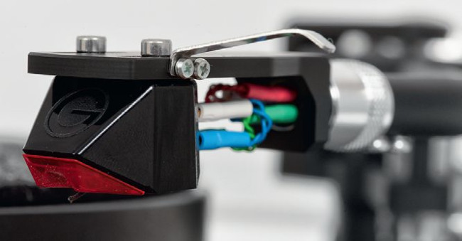

Fryderyk jest dostarczany z wkładką Goldring E1, przy której musimy się na chwilę zatrzymać, tak jak przy każdej innej wkładce będącej na wyposażeniu testowanych gramofonów, chociaż w tym przypadku komentarz ma szczególne znaczenie.
Czytaj również: Jaki jest optymalny nacisk igły na płytę?

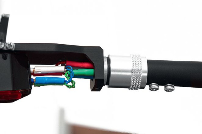

Na końcu rurki zainstalowano gniazdo, co jest rozwiązaniem bardzo wygodnym i spotykanym już nie tylko w konstrukcjach japońskich.
E1 (potocznie nazywana Red od charakterystycznego koloru obudowy) to jedna z nowszych (choć ma już kilka lat, to dla wkładek młody wiek) i tańszych wkładek Goldringa. Jest podstawową wkładką MM, a jej parametry elektryczne są bardzo typowe (poziom napięcia wyjściowego wynosi 3,5 mV), co gwarantuje bezproblemową pracę z każdym przedwzmacniaczem.
Zarówno budowa wkładki, jak i jej parametry elektryczne sugerują bliskie powinowactwo z wkładką Audio-Techniki z bazowej serii 95, ale nie tej obecnej, lecz poprzedniej – już nieprodukowanej. Najpopularniejszym modelem była wtedy wkładka 95E, uznawana zresztą za jedną z najlepszych wśród tanich wkładek MM.
Idealnie zgadza się (z Goldringiem E1) nie tylko napięcie wyjściowe, ale też indukcyjność czy rezystancja cewek. Tyle że Audio-Technica 95E była wyposażona w igłę o dość zaawansowanym profilu eliptycznym, a Goldring E1 ma profil stożkowy.

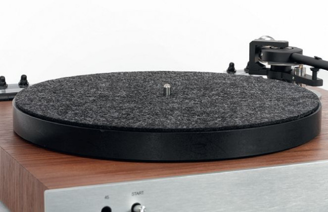

Ciemny talerz wykonano z polietylenu i uzupełniono grubą, filcową matą.

Po zdjęciu talerza możemy zobaczyć fragment napędu w systemie bezpośrednim, będącego autorskim opracowaniem Unitry.

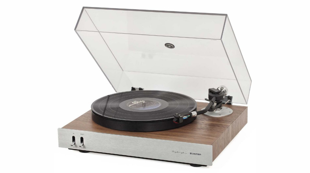

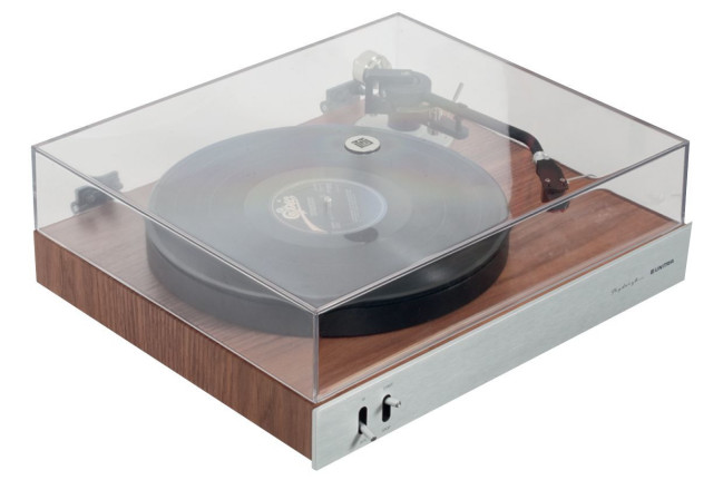

Fryderyk jest sprzedawany wraz z grubą i ciężką pokrywą przeciwpyłową, i nawet zawiasy, które je podtrzymują, są bardzo masywne, można je także regulować. W "ciasnym" ustawieniu pokrywa porusza się z wyraźnym oporem, ale zatrzymuje w niemal dowolnej pozycji, nawet gdy jest bardzo lekko uchylona.

Pokrywa przeciwpyłowa jest masywna, a jej zawiasy odpowiednio solidne.

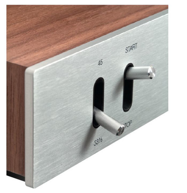

Przełączniki hebelkowe znane są  nie tylko ze "starego" Fryderyka, ale sprzętu Unitry w ogóle; tutaj uruchamiają obroty i przełączają prędkość.

Jednym z najprostszych sposobów jest duża masa talerza, zwiększająca także wymagania co do samego zespołu napędowego. Talerz Fryderyka jest dość ciężki, waży 1,6 kg, ale na tym nie koniec. Gramofon został również wyposażony w bardziej zaawansowane rozwiązania elektroniczne, służące do stabilizacji obrotów.

Równolegle działają tutaj dwa systemy kompensacyjne. Pierwszy opiera się na czujnikach magnetycznych halla, które mierzą zmiany położenia magnesów wbudowanych w dolną część – krążek subtalerza. W ten sposób czujniki kontrolują obroty i w przypadku stwierdzenia nieprawidłowości system na bieżąco wprowadza korekty.
Drugi system wykorzystuje czujnik optyczny, który śledzi ruch dodatkowej, sprzężonej z subtalerzem tarczy z 720 precyzyjnymi otworami. Pozwala to na zbieranie kolejnych danych i jeszcze dokładniejszą korekcję prędkości.
Informacje z dwóch systemów są przesyłane do "centralki" cyfrowej, która na tej podstawie oblicza, jakie korekty są potrzebne, a następnie generuje sygnał w odpowiedni sposób zasilający silnik. Wysoki moment obrotowy pozwala na natychmiastową reakcję – przyspieszenia bądź hamowania talerza.
