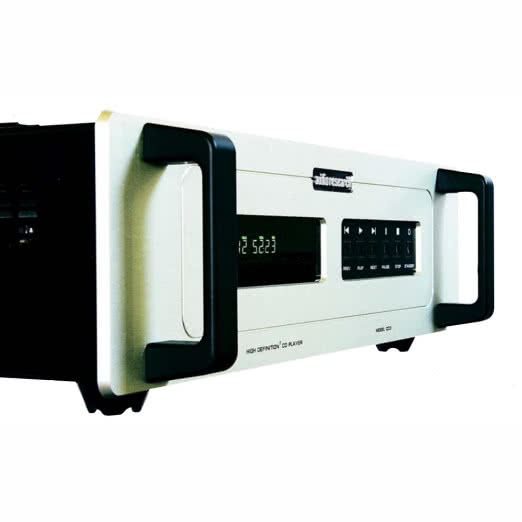

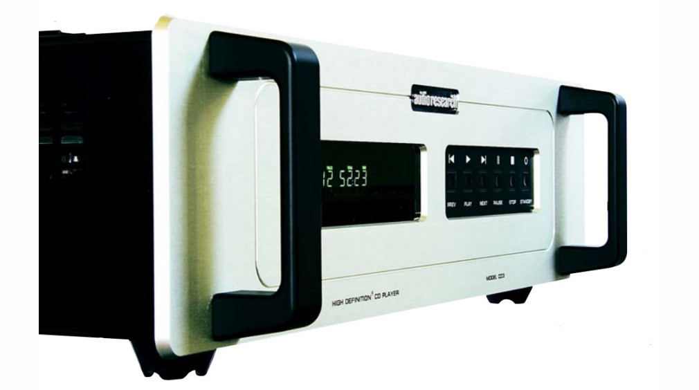

Audio Research CD3MkII - obudowa
Audio Research CD3MkII jest pełnokrwistym Amerykaninem, którego aparycja ma wszystkim już z daleka komunikować: "Ja tu rządzę!" Urządzenie jest wysokie i głębokie, z grubym płatem aluminium z przodu oraz dwoma charakterystycznymi uchwytami, stosowanymi w studiach nagraniowych, ułatwiającymi przenoszenie ciężkich urządzeń.
To pewien sznyt, ponieważ CD3 aż taki ciężki nie jest (choć do ułomków też się nie zalicza, bo waży więcej niż średniej klasy wzmacniacz), ale najważniejsze, że wygląda na macho.
Symetrycznie rozmieszczono dwa duże okna, jedno z zielonym wyświetlaczem (jego kształt mówi wiele o wybranym transporcie), a drugie z kwadratowymi, plastikowymi guzikami sterującymi.
Ich działanie jest pewne, dzięki czemu Audio Research CD3MkII obsługuje się bardzo przyjemnie. Czegoś jednak brakuje... nie ma szuflady. I nie będzie, bo odtwarzacz AR jest top-loaderem, z odsuwaną ręcznie dużą klapką i wytoczonym z aluminium krążkiem dociskowym. Reszta obudowy złożona jest z grubych aluminiowych płyt – górna jest lakierowana proszkowo, a boczne i tylna drapane i anodowane na czarno.

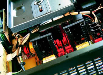

Wnętrze odtwarzacza Audio Research CD3MkII jest dość gęsto upakowane. Widać, że równie dużą uwagę poświęcono sekcji napędu, jak i DAC-owi. To kolejny sygnał tego, że pełna i dumna nazwa, która brzmi: "CD3 MKII Digital Transport CD Player", jest jak najbardziej właściwa. Jako napęd pracuje wszechobecny w topowych (nomen-omen) odtwarzaczach Philips Pro-2.
Do podłogi w tej części została dokręcona gruba (15 mm) płyta aluminiowa, stanowiąca podstawę dla napędu i zasilania. To jednak nie koniec, bo jednostka napędowa została przykręcona nie bezpośrednio do takiego podłoża, już i tak sztywnego, a do wyfrezowanego z jednego kawałka aluminium masywnego profilu w kształcie podwójnego T (jak szyna kolejowa).
Standardowo Pro-2 jest posadowiony na sprężynach - mam je i tutaj - jednak w Audio Research CD3MkII stoją one na dodatkowych elementach tłumiących z elastomeru. Wraz z napędem na tej samej płycie stoi płytka z dwoma transformatorami - także posadowiona na elastomerze. Choć trafa są dwa, to wydaje się, że mniejsze użyte jest dla układu standby.
Zasilacz jest szalenie rozbudowany - każdy układ ma swój odrębny tor, podobnie jak kanały lewy i prawy w układach analogowych. Napięcie, czyszczone już przy gnieździe IEC w ładnym filtrze, jest następnie oczyszczane z tętnień w dużych kondensatorach bipolarnych Elna Silmic i w układach stabilizacyjnych otoczonych polipropylenowymi kondami WIMY.
Na samym końcu wspomagają je drogie, metalizowane kondensatory polipropylenowe REL-Cap (Reliable Capacitors). Również w torze audio znajdziemy mnóstwo czerwonych kostek WIMY, a wśród innych biernych elementów precyzyjne oporniki.
Cały układ, począwszy od przetwornika Crystala CS4396 (już nienowy, acz znakomity, zwany SuperDAC, z realną rozdzielczością na poziomie 20 bitów!) został oparty na tranzystorach, przy czym układ wzmacniający (od początku do końca zbalansowany) zbudowano wokół pracujących w klasie A tranzystorów J-FET. Tylko na wyjściu widać układy TL072, ale prawdopodobnie jest to DC-Servo, a więc nie znajdują się one w ścieżce sygnału.
W żadnym miejscu nie zbyto nas sprzężeniem zwrotnym. Przy tak zwartej budowie, ilość połączeń kablowych jest wyjątkowo duża - przewody pospinano w wiązki, np. razem idą interkonekt ekranowany z sygnałem cyfrowym i napięcie zasilające. Warto po ustaniu gwarancji porozpinać kable – dźwięk powinien się nieco zmienić.
Przy porównaniach z innymi odtwarzaczami warto zwrócić uwagę, iż napięcie wyjściowe Audio Research CD3MkII wynosi 2,7V (dla RCA) i jest wyższe od standardu o 0,7V, co przy tych samych poziomach głośności we wzmacniaczu będzie faworyzowało źródło "głośniejsze", czyli właśnie CD3. Pilot jest plastikowy, ale całkiem sprawnie się nim operuje.
I na koniec coś, co uderza zaraz po zdjęciu pokrywy: każdy kawałek ścianki, podłogi, płyty górnej, wierzch każdego kondensatora, transformatora, itp., itd. oklejony został grubym płatem materiału tłumiącego drgania.
Znalazł się on nawet na filtrze sieciowym. Brakuje tylko, żeby pilot był podobnie potraktowany. Mechanicznie i elektrycznie Audio Research CD3MkII jest wyjątkowo dopracowaną maszyną. Podziw budzi szczególnie dbałość o warunki pracy napędu. Gdyby jeszcze klapka odsuwała się automatycznie...
