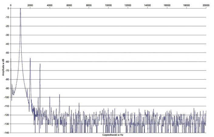

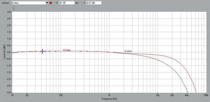

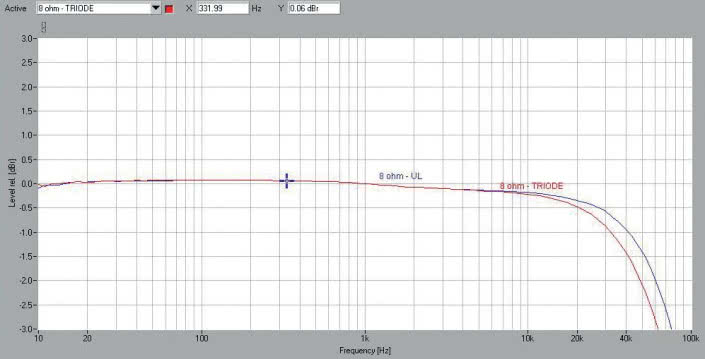

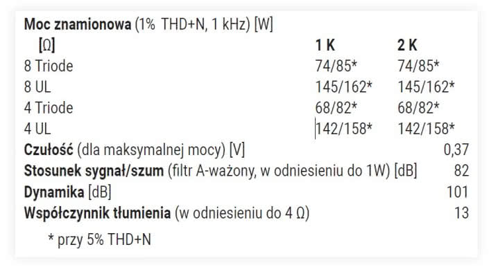

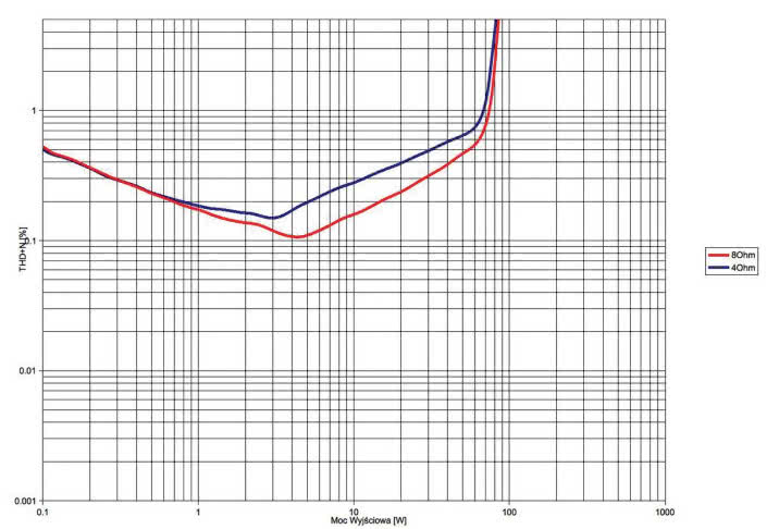

Laboratorium Niemal idealna zgodność z deklaracjami producenta. Wysoka moc wyjściowa (ok. 2 x 80 W w trybie triodowym, 2 x 160 W w trybie Ultralinear, na 4 i 8 Ω), umiarkowane szumy (-82 dB) i zniekształcenia harmoniczne, szerokie pasmo, niski współczynnik tłumienia.

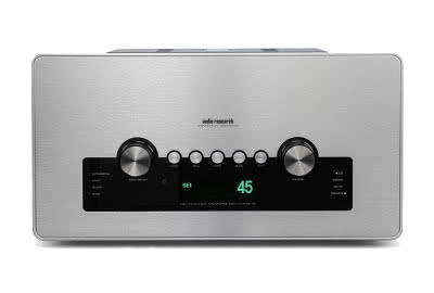

Przedwzmacniacz Audio Research Reference 6SE

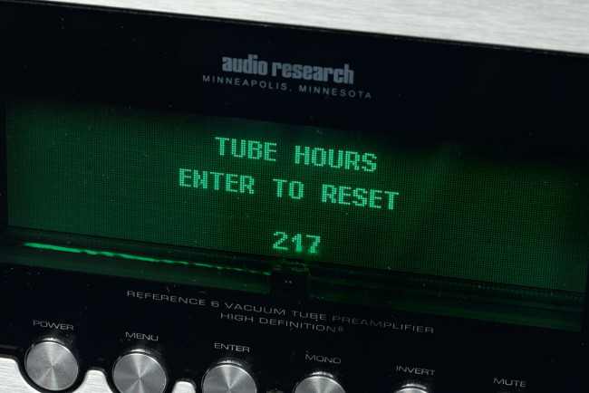

Nietypową, ale praktyczną funkcją jest licznik czasu pracy lamp.
Teoretycznie w ofercie Audio Research jest jeszcze lepszy preamp – dwuczęściowy Reference 10 – jednak Reference 6SE jest jednym z najbardziej okazałych przedwzmacniaczy "zintegrowanych", już wystarczająco mocno stawiający przed nami pytanie: dlaczego przedwzmacniacz musi być taki wielki?

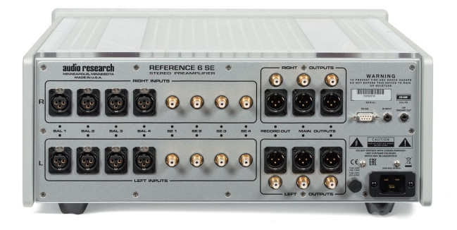

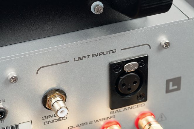

Obowiązuje tu pełna symetria, każde z wejść i wyjść jest dostępne zarówno w wersji RCA, jak i zbalansowanej XLR.

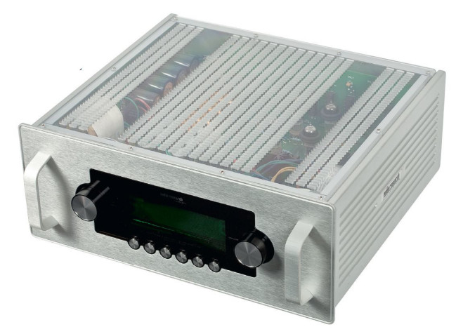

Oczywiście można zacząć od niecnego podejrzenia, że dla wizualnego efektu (chociaż wcale nietaniego). Nie wypada też, aby potężnej końcówce mocy towarzyszył jakiś maluch.
Obudowa jest więc spora, a powagi dodają uchwyty na froncie. Tym razem nie są one absolutnie konieczne dla bezpiecznego przenoszenia przedwzmacniacza, który waży "tylko" 17 kg.
Obudowa jest bardzo solidna, w większości złożona z grubych, metalowych płyt. Ale jest jeden zaskakujący wyjątek. Górną pokrywę wykonano z grubego akrylu, przez który można zajrzeć do środka.

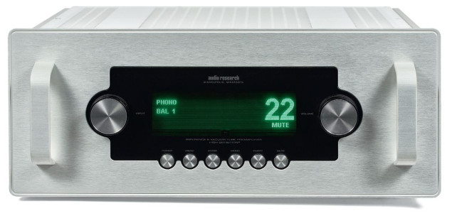

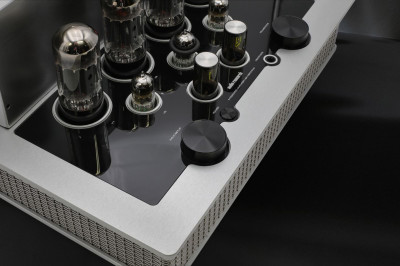

Układ manipulatorów jest dość oczywisty, a obsługa wygodna. Dwóm pokrętłom powierzono główne role regulatora wzmocnienia oraz selektora źródeł. Wskazania wejść oraz poziomu głośności pojawiają się na dużym zielonym wyświetlaczu ulokowanym na środku. Regulacja głośności jest sterowana układem cyfrowym. Mamy do dyspozycji 103 poziomy – zupełnie wystarczy.
Reference 6SE pracuje w klasie A, bez sprzężenia zwrotnego, ze zbalansowanym torem sygnału.
Wyświetlacz służy również bardziej skomplikowanemu systemowi menu. Wywołujemy go przyciskiem w dolnej sekcji, a wówczas możemy decydować między innymi o jasności matrycy, działaniu systemu czuwania (automatyczne wyłączanie urządzenia po pewnym czasie), zmieniać oznaczenia poszczególnych wejść czy dla dowolnego z nich aktywować tryb zewnętrznego procesora.
Praktycznym pomysłem jest funkcja zliczająca czas pracy urządzenia, dzięki której zorientujemy się, jak długo pracuje już zestaw lamp, a więc czy nadszedł już moment, aby wymienić je na nowe. Po zainstalowaniu świeżego kompletu zerujemy licznik.
Część zaawansowanych funkcji wywołujemy przyciskami pod wyświetlaczem. Można w ten sposób szybko wyciszyć sygnał, a także uruchomić tryb monofoniczny oraz odwrócić sygnał w fazie (o 180 stopni).

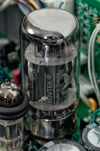

Lampy 6550 stosowane są zazwyczaj w końcówkach mocy, Audio Research wykorzystuje taką w zasilaczu 6SE; do zasilacza trafiła też jedna 6H30.
Reference 6SE to układ w pełni zbalansowany, ma wejścia i wyjścia zarówno zbalansowane, jak i niezbalansowane. Źródła podłączymy do czterech par RCA i czterech XLR, końcówkę do jednej pary RCA albo jednej XLR, jest też trzecie wyjście w formie XLR – dla rejestratora, a więc bez regulacji napięcia wyjściowego.
Po co to komu? Bez trudu znajdziemy magnetofon szpulowy wyposażony w symetryczne gniazda. Audio Research jest specjalistą od lamp, ale technika cyfrowa nie jest mu obca, czego doskonałym przykładem jest najnowsza integra I/50. Jednak tym razem sygnały cyfrowe nie mają wstępu.

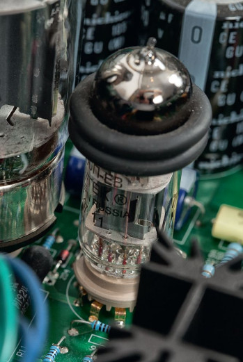

Na lampach 6H30 założono pierścienie tłumiące drgania.

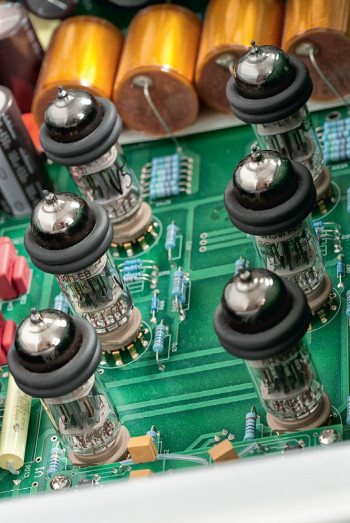

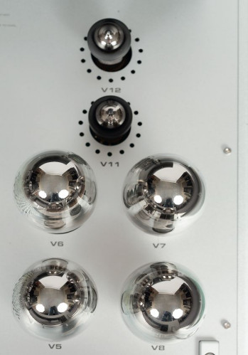

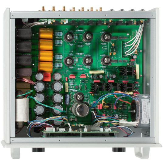

W każdym kanale Reference 6SE pracują trzy wydajne lampy 6H30 odpowiedzialne za całe wzmocnienie. Znajdziemy jeszcze dwie dodatkowe – kolejną 6H30 oraz 6550 – w sekcji zasilającej (w stopniach regulacyjnych).
Cały zasilacz składa się z kilku niezależnych obwodów, ma nawet dwa transformatory: jeden jest z rdzeniem owalnym, drugi toroidalny. Audio Research wykonuje duże kondensatory prawdopodobnie samodzielnie.
Większość układów zmontowano na dużej płytce, ale są jeszcze mniejsze moduły, z płytką wejściową (tuż przy tylnej ściance) oraz sterowaniem i wyświetlaczem (z przodu).
Sygnał audio trafia niemal od razu do przekaźników, później jest przesyłany na główny druk za pomocą krótkich przewodów. Na wszystkich triodach 6H30 założono pierścienie tłumiące drgania.
Wzmocnieniem zajmuje się zestaw w sumie sześciu lamp 6H30.

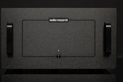

Końcówka mocy Audio Research Reference 160S
Jeszcze mocniejszy system zbudujemy na dwóch monoblokach Reference 160M, jednak możliwości dwukanałowego 160S wystarczą prawie wszystkim. Trudno też nie być dumnym z aparycji takiego nabytku.

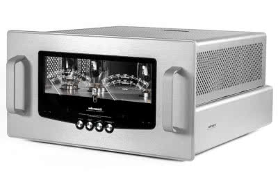

To lampowa referencja pełną gębą. Punktem wyjścia jest klasyczna formuła z lampami ulokowanymi w przedniej części i transformatorami z tyłu.

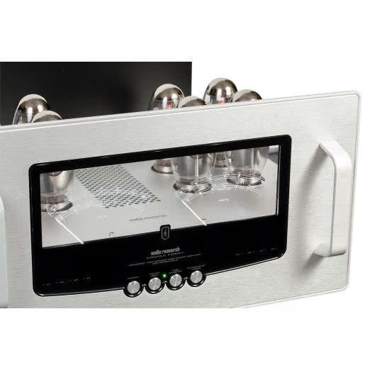

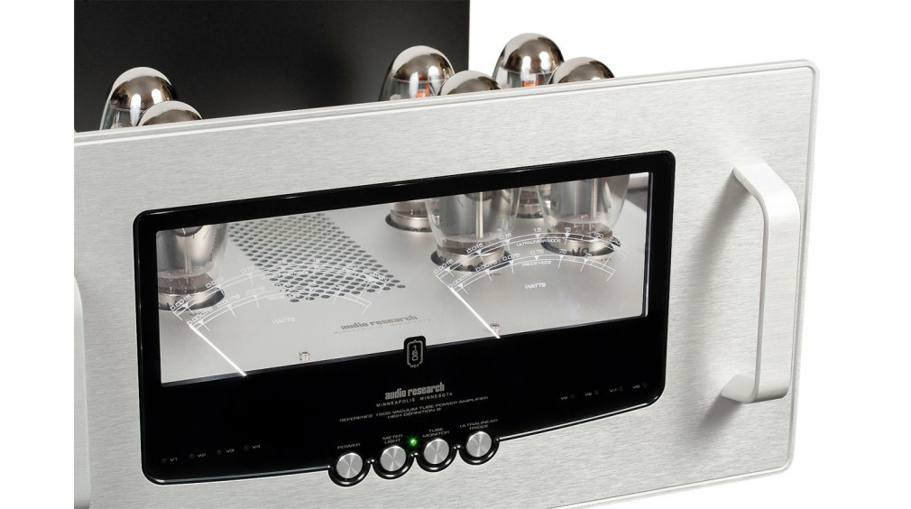

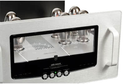

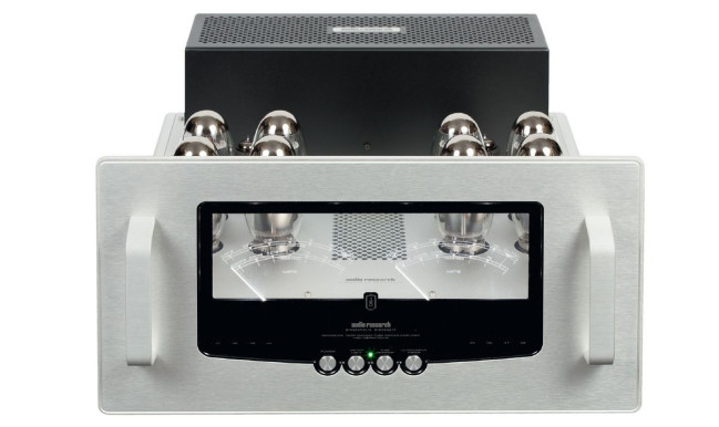

Elementem przesądzającym o oryginalności 160S jest wysoki panel przedni, na którym umieszczono uchwyty (dwa kolejne są z tyłu), w tym przypadku wręcz konieczne wobec masy niemal 50 kg. W centrum frontu znajduje się szyba, przez którą widać lampy i dwa wskaźniki wychyłowe.
Czytelność skali oraz samych wskazówek zapewnia podświetlenie LED na dolnej krawędzi. Jego intensywność można regulować lub w ogóle dodatkowe źródło światła wyłączyć. Audio Research nazywa to "Ghost Meter" (wskaźnik-duch) również dlatego, że poruszają się w specjalny sposób – spokojnie, z inercją.
Opis
Dolną skalę przygotowano dla trybu triodowego, a górną dla ultralinearnego (oczywiście do tych trybów wrócimy). Poniżej okna znajdują się cztery przyciski, 160S – to "tylko" końcówka mocy, ale zakres jej funkcjonalnych kompetencji jest dość szeroki. Nawet najbardziej oczywisty, wydawałoby się, włącznik zasilania nie działa tutaj zwyczajnie.
Po włączeniu wzmacniacz uruchamia całą procedurę startową, najpierw rozgrzewając wszystkie obwody, a dopiero później uruchamiając ścieżkę audio. Trwa to około 2 minut, czemu towarzyszą wyraźne stuki przekaźników.
Wyłączenie 160S to również proces, który zwykle odbywa się już jednak bez naszego udziału. W trosce o trwałość lamp (częste wyłączanie oraz włączanie zasilania im nie służy) aktywowane są zabezpieczenia, kolejne uruchomienie jest możliwe po około 2 minutach.

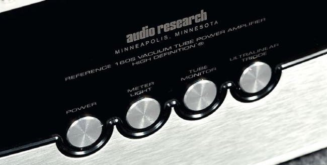

Na przedniej ściance są jeszcze przyciski do regulacji intensywności podświetlenia wskaźników, przełącznik trybów pracy (triodowy/ultraliniowy) oraz specjalny tryb testowania lamp wyjściowych.

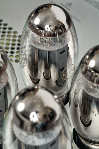

W każdym kanale w ostatnim stopniu pracują takie cztery, a wcześniej, w stopniu wzmocnienia napięciowego, dwie 6H30. Ciekawostką są (chociaż uważni obserwatorzy wiedzą, że Audio Research stosuje to w wielu swoich urządzeniach) elastyczne pierścienie na lampach 6H30 tłumiące drgania.
Cztery KT150 w stopniu końcowym i dwie podwójne 6H30 w stopniach wstępnych – na kanał – pozwoliły na przygotowanie układu zbalansowanego. Mamy więc konsekwentnie symetryczny tor sygnału, ponieważ przedwzmacniacz jest również w pełni zbalansowany.

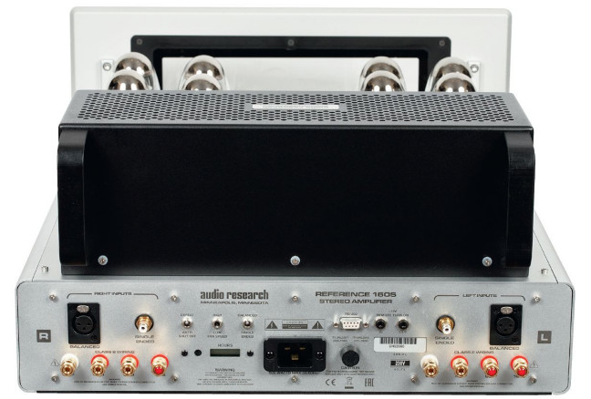

Na tylnej ściance, która w końcówkach mocy jest zazwyczaj wyposażona skromnie, też dzieje się wyjątkowo dużo. Są dwa wejścia – jedno RCA i jedno XLR – aktywne wybieramy przełącznikiem hebelkowym.
Również 160S ma wyświetlacz z licznikiem "przebiegu" lamp – testowany egzemplarz przepracował 163 godziny (od nowości lub ostatniej wymiany.
Drugi służy do dezaktywacji ekologicznego układu automatycznego wyłączania wzmacniacza (po dłuższym czasie bezczynności), a trzeci reguluje prędkość wentylatorów.
Końcówka 160S jest bowiem wyposażona w system aktywnego chłodzenia z parą wentylatorów na dolnej ściance. Zasysają one powietrze spod wzmacniacza, a następnie wypychają je do góry. Niższe obroty teoretycznie wystarczą, gdy wzmacniacz pracuje bez pokrywy, chociaż zależy to również od sposobu instalacji i temperatury otoczenia. Wentylatory nie są głośne nawet na większych obrotach, z miejsca odsłuchowego w ogóle nie będziemy ich słyszeć.
Pod sekcją hebelków jest licznik "przebiegu" (w godzinach), przydatny w ocenie sprawności lamp. Audio Research sugeruje, że komplet wyjściowych lamp KT150 powinien wystarczyć na ok. 3000 godzin pracy, 6H30 można używać o 1000 godzin dłużej. W praktyce chyba najlepiej wymieniać cały komplet.

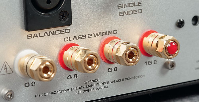

Zestaw terminali wyjściowych w 160S obejmuje aż trzy pary odczepów. Oprócz typowych, dla obciążeń 8- i 4-omowych, są też dla obciążenia 16-omowego, spotykanego bardzo rzadko.
Środkowy hebelek reguluje obroty wentylatorów chłodzących.
Wreszcie 160S wyposażono w pakiet kontrolno-sterujący, RS232 oraz gniazda wyzwalaczy Reference 160S może pracować w dwóch trybach – triodowym lub ultralinearnym.
Wyboru dokonujemy przyciskiem na przedniej ściance, a aktywny tryb potwierdza dioda. Przełączenie między wariantami odbywa się szybko i dość płynnie, chociaż sygnał jest (za pośrednictwem przekaźników) na krótką chwilę wyciszany. Przełączać możemy jednak do woli, bez konieczności wyłączania wzmacniacza.

Układ jest w pełni zbalansowany, między wejściami XLR i RCA wybieramy niewielkim przełącznikiem.

Są aż trzy odczepy transformatorów głośnikowych, do typowych impedancji 8 i 4 Ω dodano 16 Ω.

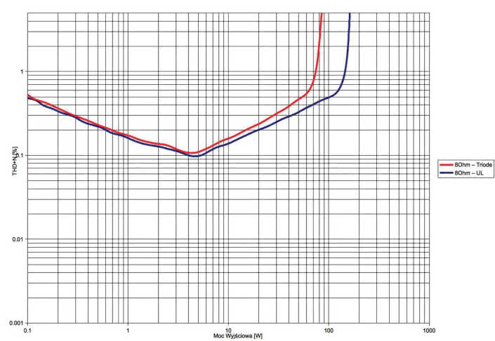

Z kwartetu KT150 udało się wycisnąć około 150 W – w trybie ultralinearnym.

W testowanym wzmacniaczu tego problemu nie ma, różnica pomiędzy trybami nie przekracza bowiem 0,2 dB, jako taka będzie więc niesłyszalna i w takiej sytuacji to, co słyszymy, to tylko i aż rzeczywiste różnice w charakterze brzmienia... do których wreszcie doszliśmy. W dodatku przełączanie trybów jest możliwe bez konieczności wyłączania wzmacniacza, więc wszystko słychać jak na dłoni.

Mierzyliśmy zestaw, a więc przedwzmacniacz Reference 6SE podłączony do końcówki mocy Reference 160S (można też było mierzyć samą końcówkę mocy, co dałoby inne wyniki, np. lepszy odstęp od szumu).
Po wstępnych próbach z różnymi konfi guracjami okazało się, że najlepsze rezultaty (niższe zniekształcenia oraz szumy) przynosi połączenie XLR, zarówno z systemu pomiarowego do przedwzmacniacza, jak i pomiędzy przedwzmacniaczem a końcówką mocy. Nie jest to jednak zaskakujące, ponieważ obydwa komponenty mają przecież zbalansowany tor sygnału.
Reference 160S ma trzy zestawy odczepów wyjściowych, niezależne dla różnych impedancji obciążenia – 4, 8 i 16 Ω; tej ostatniej nie mierzyliśmy, nie widząc szerokiego praktycznego zastosowania (kolumny 16-omowe to absolutna rzadkość).
Niezależnie od impedancji są do wyboru dwa tryby pracy lamp wyjściowych – triodowy i ultralinearny. Do tego dochodzi nasz zwyczaj pomiaru mocy przy jednym i dwóch kanałach obciążonych, a w przypadku wzmacniaczy lampowych określanie jej nie tylko przy standardowym 1% THD+N, ale też "łaskawszych" 5% THD+N.
Wszystkie kombinacje powyższych możliwości spowodowały pojawienie się w naszej tabelce aż 16 wyników mocy wyjściowej. Audio Research zapowiada 70 W w trybie triodowym i 140 W w trybie UL – bez uszczegóławiania innych, wyżej wymienionych warunków. Jak się jednak okaże, nie było to absolutnie konieczne, również tak skrótowe informacje są w tym przypadku miarodajne.
Ustalanie mocy wzmacniaczy lampowych przy 5% THD+N ma wymiar praktyczny, bowiem ze względu na ich zwykle łagodne wejście w przesterowanie, jak też korzystny dla słuchu rozkład harmonicznych (mimo że o niekorzystnie wysokim skumulowanym poziomie), w odsłuchu jest to jeszcze do zaakceptowania, a tak określone moce okazują się zwykle znacznie wyższe.
Jednak nie tym razem, bowiem 160S wchodzi w przesterowanie dość szybko (chociaż nie aż tak gwałtownie, jak większość wzmacniaczy tranzystorowych), dlatego wzrost mocy pomiędzy 1% a 5% THD+N jest niewielki.
Opisywanie każdej z 16 sytuacji nie ma sensu, wszystkie wartości są podane w tabelce, gdzie ich porównanie jest łatwe. Wnioski są takie, jakie sugerowały informacje od producenta; wartość dostępnej mocy poważnie zmienia wybór trybu, w UL jest ona ok. dwukrotnie wyższa niż w triodowym, natomiast zmiana impedancji nie robi na wzmacniaczu dużego wrażenia, a jednoczesne wysterowanie obydwu kanałów - zupełnie żadnego, 160S zachowuje się pod tym względem jak rasowe dual-mono.
Do osiągnięcia maksymalnej mocy przy 1% THD+N wystarczy napięcie o wartości 0,37 V, co jest typowe dla przedwzmacniacza. Odstęp od szumu wynosi 82 dB (podobnie w obydwu trybach). Jak na wzmacniacz lampowy jest to dobry wynik.
Biorąc pod uwagę, że to nie wzmacniacz zintegrowany ani sama końcówka, lecz połączony zewnętrznym interkonektem zestaw przedwzmacniacza i końcówki można uznać go nawet za bardzo dobry. A ponieważ i moc jest spora, więc dynamika przekracza 100 dB już w trybie triodowym i sięga 104 dB w trybie UL – to dla wzmacniacza lampowego wyniki wyjątkowe.
Na rys. 1a widać charakterystyki częstotliwościowe dla impedancji 8 i 4 Ω w trybie triodowym; wzmacniacz zachowuje się idealnie z zakresie najniższych częstotliwości, powyżej 1 kHz zaczyna się spadek, ale raczej teoretyczny, w praktyce powyżej 20 kHz, -3 dB pojawia się dopiero przy ok. 62 kHz dla 8 Ω oraz 42 kHz przy 4 Ω.
Na rys. 1b porównujemy charakterystyki dla tego samego obciążenia (wybraliśmy 8 Ω), za to w dwóch trybach – triodowym (krzywa czerwona) oraz ultralinearnym (krzywa niebieska). Widać delikatną przewagę tego ostatniego, spadek -3 dB przesuwa się do 76 kHz.

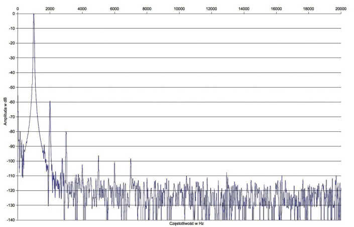

W trybie triodowym (rys. 2a) widać duży udział harmonicznych niższych rzędów, najsilniejsza jest druga (-56 dB), tuż za nią trzecia (-62 dB), kolejne nie przekraczają już -90 dB.
Tryb ultralinearny (rys. 2b) zapewnia nieco niższe zniekształcenia o podobnym rozkładzie, dominującą pozycję zachowują druga i trzecia, odpowiednio przy -59 dB oraz -80 dB.
THD+N w funkcji mocy dla trybu triodowego (rys. 3a) nie schodzą poniżej poziomu 0,1%, co jednak nie kompromituje wzmacniacza lampowego, tym bardziej że do granicy tej zbliża się obciążenie 8-omowe. Na rys. 3b porównujemy THD+N dla dwóch trybów przy 8 Ω.
Oczywiście przy wyższych mocach musi ujawnić się przewaga (niższe zniekształcenia) trybu UL, skoro wiemy już, że zapewnia on ustalenie wyższej mocy znamionowej. Przy niższych mocach (poniżej 4 W) charakterystyki leżą blisko siebie.
