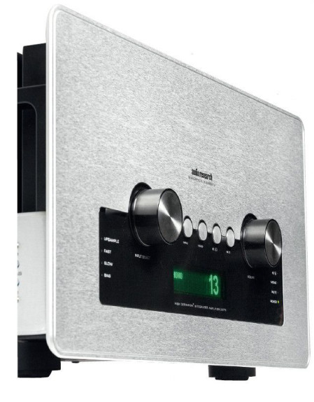

Audio Research GSi75 - front

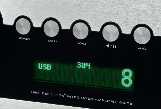

Matryca wyświetlacza, oprócz wskazania poziomu głośności i wybranego wejścia, ułatwia poruszanie się po (skromnym) menu.

 W czytelnej formie prezentowana jest konfiguracja sekcji cyfrowej, ważny jest tutaj wybór rodzaju filtra oraz ewentualna aktywacja układu upsamplera.

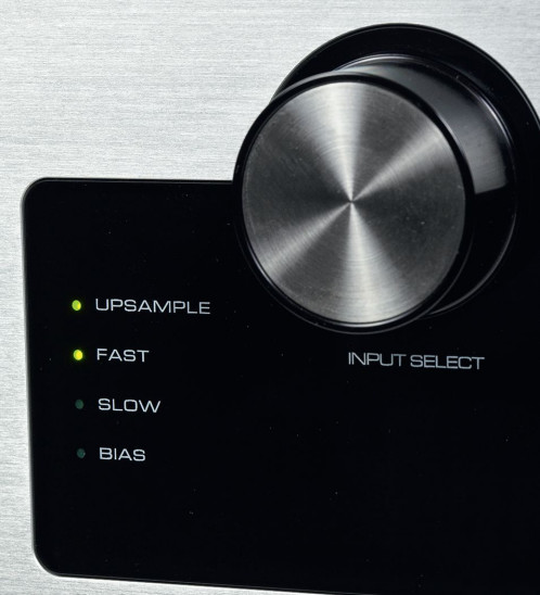

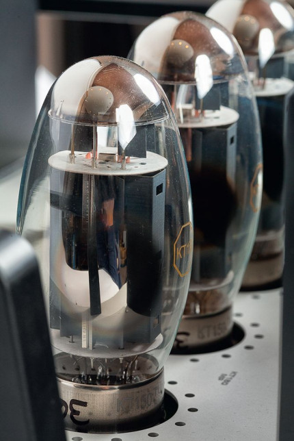

Lampy KT150, przy stosunkowo prostym układzie i zaledwie jednej parze (na kanał) pozwalają uzyskać wysoką moc i niski poziom zniekształceń.
Ogólne ramy projektu Audio Research GSi75, który powstał już kilka lat temu, mogły więc nie uwzględniać tego, co dzisiaj zostałoby już wzięte pod uwagę. Tak było, jest i będzie - high-endowe produkty będą grać lepiej, ale nie będą miały wszystkich funkcji, które występują nawet w znacznie tańszych produktach firm działających na rynku masowym.

Wysoki front był potrzebny nie tylko do zasłonięcia lamp i transformatorów; wewnątrz niego i na nim "rozgrywa się" cała akcja związana z rozbudowaną funkcjonalnością.
Taka facjata w przypadku konwencjonalnego wzmacniacza lampowego byłaby ewentualnie usprawiedliwiona obecnością dużych wskaźników wysterowania (jakie Audio Research stosuje w końcówkach mocy), których tutaj nie ma - jest jednak wyświetlacz, też charakterystyczny dla Audio Research (z zielonymi znakami), którego krawędzie "przecinają" przyciski i pokrętła.
W innych urządzeniach Audio Research, które mają podobny wyświetlacz, gałki znajdują się po bokach, a przyciski - na dole, natomiast w dwóch urządzeniach Galileo (również GSPre) wyświetlacz przesunięto na dół, zaś manipulatory ustawiono w jednej linii, wzdłuż górnej krawędzi; w ten sposób górna część frontu pozostaje niezagospodarowana, co jednak wcale nie wygląda źle - jest w tym projekcie elegancja, harmonia i "błysk" nowoczesności, a logo firmy znalazło się na godnym miejscu.
Po bokach klatki z lampami znajdują się rączki, nie tylko jako ozdoba (Audio Research GSi75 waży ponad 35 kg), ale i one zostały zaprojektowane z namysłem - aby przy okazji wzmacniacz zyskał, a nie stracił na urodzie.

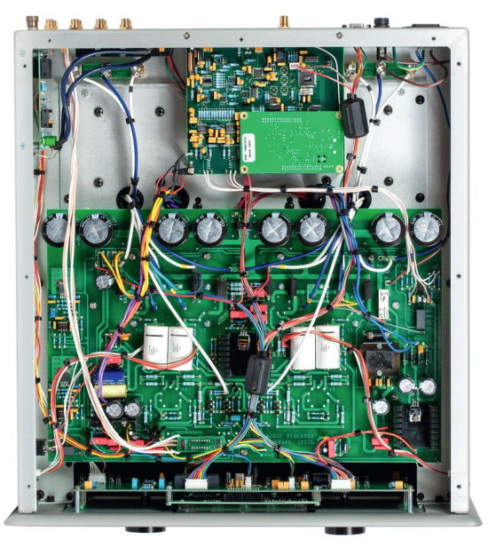

Układy wewnątrz rozdzielono na kilka funkcjonalnych modułów, separując w ten sposób przedwzmacniacz gramofonowy, przetwornik C/A i sekcję sterującą; pojawiło się jednak dużo połączeń przewodami.

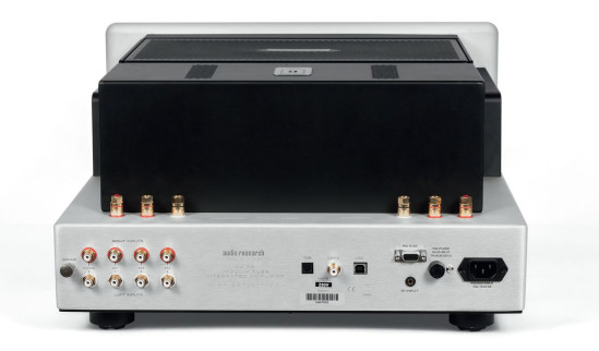

Audio Research GSi75 - złącza
Wyjścia słuchawkowego nie ma jednak z przodu, nie ma go też z tyłu; pojawiło się ono w nietypowym miejscu - na bocznej ściance (z prawej strony), nieopodal frontu. Na bocznych ściankach znajdują się również miniaturowe regulatory biasu dla każdej z czterech lamp mocy.
Ustawienie tego parametru jest bardzo proste, bowiem na wyświetlaczu (po wybraniu odpowiedniej funkcji) jest dostępny dokładny miernik natężenia prądu.
Gniazda wejść i wyjść zainstalowano na płycie tylnej i górnej, tuż za obudową transformatorów. Audio Research GSi75 ma trzy liniowe wejścia RCA, jedno gniazdo na gramofon analogowy, a także łącznie trzy wejścia cyfrowe: współosiowe, optyczne (PCM 24/96) i USB; to ostatnie przyjmuje sygnały PCM 24 bit/384 kHz oraz DSD128 (jak i DSD64).
Nie wiem, kto chciałby coś tak pięknego, jak Audio Research GSi75, zamykać w szafie, ale na taką okoliczność producent przygotował elektryczne gniazdo sygnałów zdalnego sterowania, a komunikację powierzono typowemu złączu RS232.
Wyjścia głośnikowe pojawiają się w układzie typowym dla wzmacniacza lampowego - z niezależnymi odczepami dla dwóch wersji obciążeń: 8- i 4-omowych. Przedwzmacniacz gramofonowy nie jest pierwszy lepszy, o czym świadczy już fakt, że pracuje nie tylko z wkładkami MM, ale też MC.

Z wejściami cyfrowymi wiąże się układ upsamplera (włączanego opcjonalnie), sygnał PCM jest konwertowany do częstotliwości 384 kHz lub 352,8 kHz (w zależności od parametrów danych wchodzących). Są też do wyboru dwa filtry cyfrowe o łagodnej i stromej charakterystyce zbocza. W menu sprawdzimy również “przebieg" lamp.
Dla źródeł analogowych (z wyłączeniem gramofonu) Audio Research GSi75 zapewnia w pełni lampową ścieżkę sygnału. Układ pracuje z triodami 6H30 na wejściu oraz czterema (po dwie na kanał) lampami KT150 na wyjściu, bezpośrednio odpowiedzialnymi za uzyskiwaną moc wyjściową.
Część układów na płytce cyfrowej ma pościerane oznaczenia, jednak można zidentyfikować przetworniki C/A - Burr Brown PCM1792.
Wyjścia głośnikowe ulokowano na górnej ściance, tuż za puszkami z transformatorami. Dzięki temu dostęp do nich, i do pozostałych gniazd, jest znacznie łatwiejszy.
