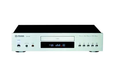

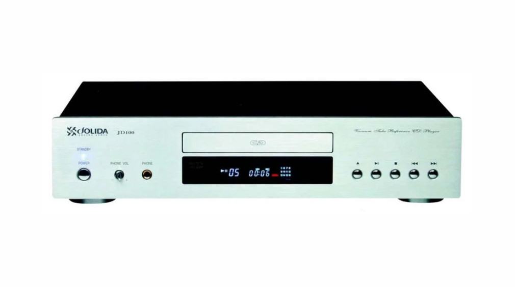

Przedni panel to solidny płat szczotkowanego aluminium, na środku którego umieszczono szufladę napędu, a pod nią niebieskawy wyświetlacz. Jeszcze tylko kilka, wyglądających jak chromowane, przycisków, gniazdo słuchawkowe z potencjometrem - i tyle.

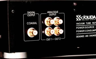

Z tyłu, obok elektrycznego wyjścia cyfrowego, gniazda sieciowego IEC oraz zacisku uziemiającego (tak!), dostajemy podwójne gniazda wyjściowe RCA. Sygnał na obydwu jest jednak identyczny (rozwiązanie podobne jak w urządzeniach Arcama), zaś ich obecność jest reminiscencją z poprzednich modeli, gdzie jedno z nich było regulowane potencjometrem, zaś drugie miało stały poziom.

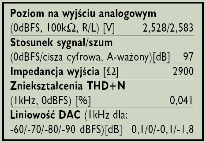

Poziom na wyjściu analogowym Jolidy wynosi 2,583V w kanale prawym, jest to o 2,2dB więcej niż 2V standard CD. Różnica między kana łami nie jest duża, zaledwie 0,2dB na korzyść kanału prawego. Odstęp sygnału od szumu wynosi 97dB i jest najlepszy wśród trzech testowanych odtwarzaczy. Wyjście lampowe charakteryzuje bardzo wysoka impedancja, niemal 3kΩ, trzeba więc zadbać o to, by współpracujący wzmacniacz nie był dla dyskofonu zbyt dużym obciążeniem. Zniekształcenia THD+N to niskie 0.041%. Przetwornik urządzenia spisuje się wybornie, liniowość jest idealna w zakresie od -60dBFS do -80dBFS, niewielka odchyłka równa -1,8dBFS występuje przy krytycznych - 90dBFS.

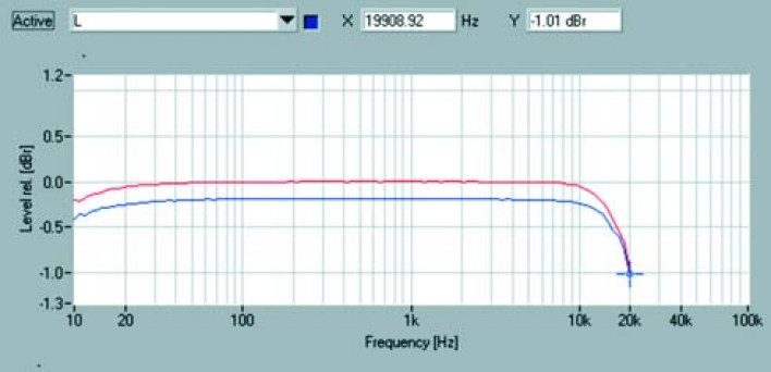

Pasmo przenoszenia z rys.1 to idealna praca od 20Hz do 10kHz, w zakresie niższych tonów odtwarzacz także spisuje się dobrze, przy 10Hz mamy -0,2dB, powyżej 10kHz rozpoczyna się wyraźny spadek, dla 20kHz spadek wynosi -1dB.

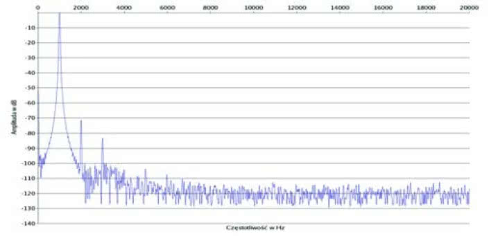

Analiza zniekształceń (rys.2) pozostawia również pozytywne wrażenia, liczą się tylko dwie harmoniczne, druga przy -72dB oraz trzecia przy -83dB. Widać co prawda jeszcze piąta i szóstą, ale już daleko poniżej -100dB.
Jak widać lampowe wyjście wcale nie przekreśla możliwości uzyskania dobrych wyników pomiarów.
