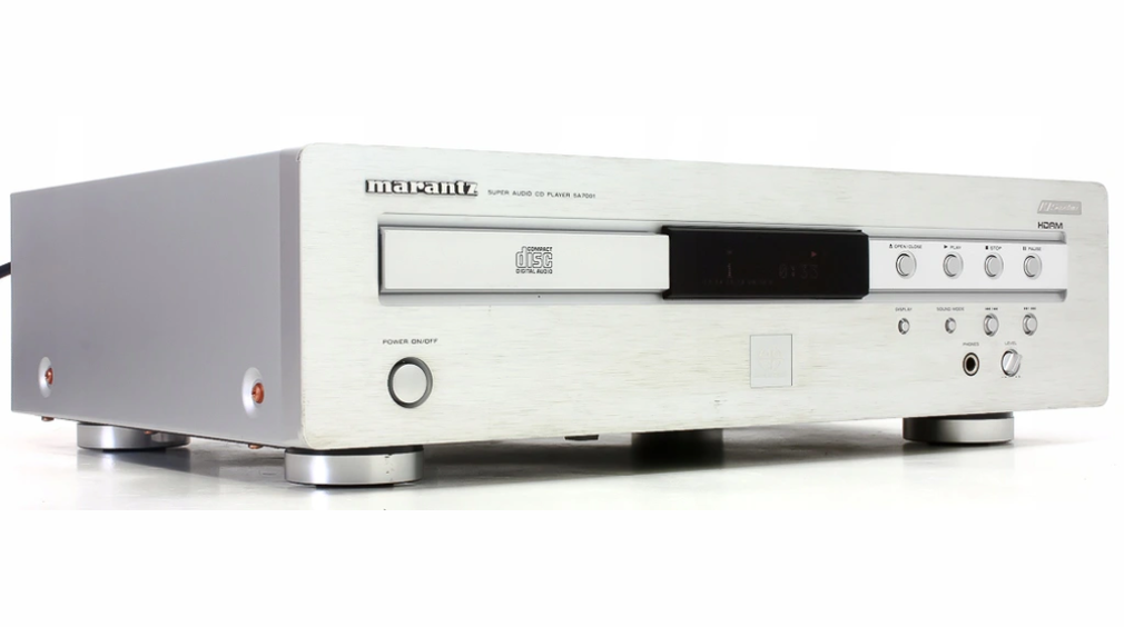

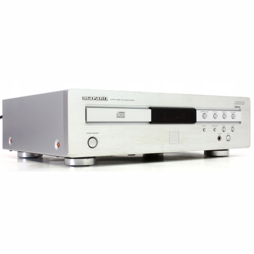

Front, wykonany z aluminium, jest duży, ale nieprzeładowany elementami. Pośrodku biegnie wydzielony dylatacjami pasek z szufladą, niebieskim wyświetlaczem dot-matrix oraz czterema głównymi przyciskami sterującymi transportem.
Pod nimi umieszczono cztery mniejsze, wśród nich m.in. jeden przyciemniający lub całkowicie wyłączający wyświetlacz oraz drugi, ułatwiający zmianę warstwy płyty.

O możliwościach Marantza SA7001 informuje duża, złocona plakietka z logo SACD. Znajdziemy tutaj jeszcze gniazdo słuchawkowe i partnerujący mu regulator siły głosu. Z tyłu mamy parę wyjść analogowych (na RCA, niezłoconych), wyjścia cyfrowe S/PDIF - elektryczne i optyczne, gniazda pozwalające zintegrować odtwarzacz CD z innymi urządzeniami Marantza i sterować nimi z jednego pilota oraz gniazdo sieciowe IEC.
