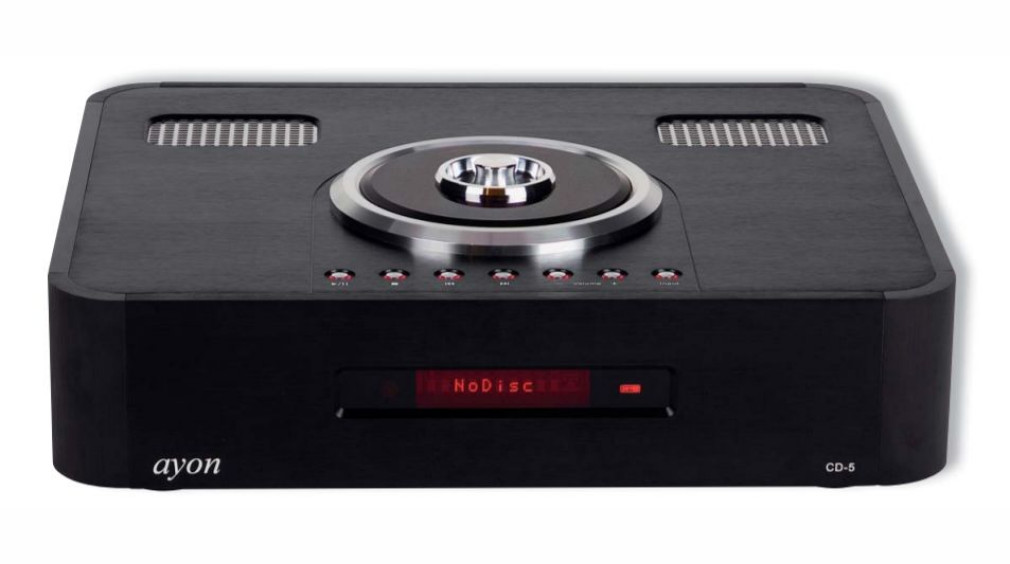

Ayon CD-5 - obudowa
Nie dość, że jego obudowa jest znacznie większa niż w CD-1s i CD-2, to pod względem rozmiarów bije DP-700 Accuphase`a. Wielkość odtwarzacza Ayon CD-5 dopasowano do przedwzmacniacza Polaris II, który jest również nowością w ofercie firmy. Odtwarzacz sprawia więc imponujące wrażenie.
Jego bezpośrednim poprzednikiem był model CD-3, ale "poprzednictwo" dotyczy przede wszystkim głównych założeń i najwyższej pozycji w hierarchii, bo chociaż dwa najważniejsze elementy nie zostały zmienione - sposób ładowania płyty oraz sposób wzmacniania sygnału analogowego - to jednak znajdziemy teraz fragmenty budowy, które jeszcze rok, dwa lata temu wydawałyby się bardzo dziwne…
Jednak "first things first". Napęd należy do jednych z najlepszych, CD-Pro2 Philipsa w wersji LH, zamontowany na tłumiących drgania pilarach. Ayon CD-5 stoi na solidnych, aluminiowych nóżkach z elastycznymi wkładkami.
Obudowę wykonano z bardzo grubych 12-mm płyt z anodowanego na czarno aluminium. Na rynku można spotkać jeszcze jedną firmę z niemal identycznymi obudowami - chińskiego Raysonica. To brand wymyślony przez fabrykę produkującą obudowy dla Ayona…
Ayon CD-5 jest odtwarzaczem typu top-loader, tzn. bez szuflady, z płytą ładowaną od góry i kładzioną bezpośrednio na oś silnika z podtrzymującym krążkiem. W Ayonie dociska się ją od góry drugim krążkiem z magnesem zintegrowanym w dużej, ciężkiej pokrywie z przyciemnianego akrylu.
Sama pokrywa to ważny element toploadera. Powinna być jak najmniej podatna na wibracje, żeby krążek dociskowy dobrze stabilizował płytę. Niby nic, ale proponowanych rozwiązań jest sporo. Ayon wybrał na pokrywę dwa materiały - akryl i aluminium. Połączone ze sobą, dobrze tłumią drgania.
Dyskusyjne może wydać się to, że akryl nie jest czarny, a półprzezroczysty - wielu producentów uważa, że płytę i promień lasera należy maksymalnie izolować optycznie od otoczenia. Z drugiej strony, niektóre urządzenia, jak np. topowe produkty Metronome Technology, Ancient Audio i 47 Labs mają płytę w ogóle na wierzchu, otwartą!
Przed pokrywą znajduje się rządek metalowych przycisków, podświetlanych czerwonymi kółkami. Dzięki nim od razu można się zorientować, że Ayon CD-5 jest czymś więcej niż tylko zwykłym odtwarzaczem. Mamy tam bowiem przyciski sterujące napędem, ale także dwa regulujące głos i jeden zmieniający wejście.

Ayon CD-5 - wyświetlacz
Na dużym czerwonym wyświetlaczu typu dot-matrix ukazują się wszystkie komunikaty, takie jak długość ścieżki i jej numer, wybrane źródło oraz poziom siły głosu. Pewnym problemem, przynajmniej dla mnie, było to, że nie widzimy żadnej informacji dotyczącej parametrów dostarczanego sygnału cyfrowego.
Obok jest jeszcze czerwona lampka "24/192", wskazująca działanie upsamplera, który można jednak wyłączyć. Pilot zdalnego sterowania jest ładny, metalowy, ale mało ergonomiczny - są na nim 32 przyciski o identycznych kształtach i wielkości. Jedynym pocieszeniem jest fakt, że to pilot systemowy.
