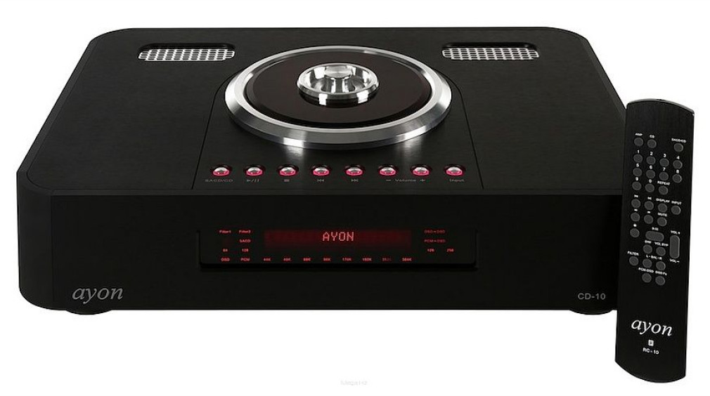

"Dziesiątka" ma wciąż efektowną formę top-loadera. Takich konstrukcji też jest coraz mniej. Szuflada to na tym tle rozwiązanie pospolite, chociaż nie można twierdzić, że top-loader automatycznie gwarantuje najlepsze osiągi, a szuflada nie przystoi w hi-endzie.

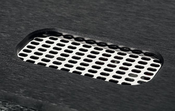

"Kratki wentylacyjne" są znane nie tylko ze wzmacniaczy, ale i z odtwarzaczy Ayona Audio; w tych miejscach zainstalowano lampy.

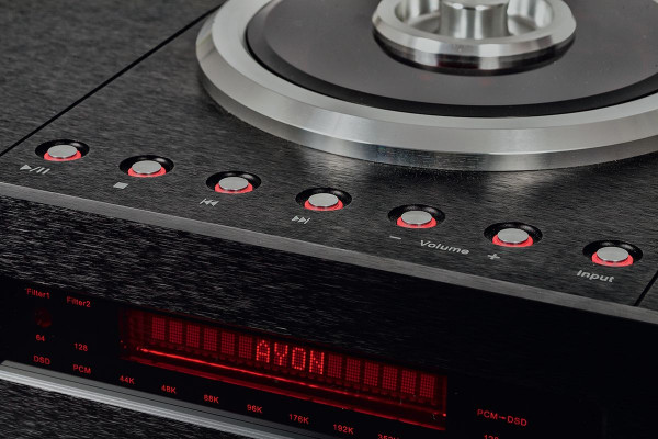

Klawisze są duże, prezentują się znakomicie (i znowu specyficznie dla Ayona) dzięki podświetlanym na czerwono obwódkom. Podchodząc do CD-10 II, obsłużymy nie tylko oczywiste funkcje związane z samym napędem, ale także przełączymy źródła i wyregulujemy głośność.

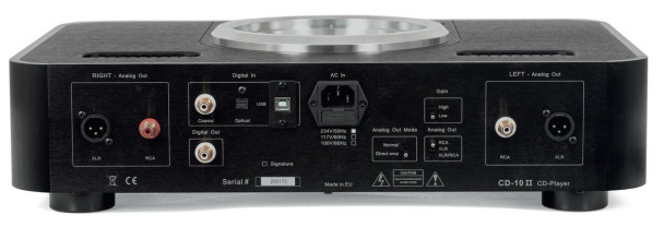

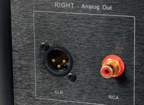

Ayon CD-10 II ma trzy cyfrowe wejścia. Z kolei wyjścia analogowe mogą pracować w dwóch trybach, o stałym i regulowanym poziomie. Pilot wykonano solidnie, płytka pod przyciskami jest metalowa.

Wyświetlacz ma imponujące wymiary, zmieściły się tutaj nie tylko podstawowe informacje, ale i te związane ze specyfiką sygnałów cyfrowych (częstotliwość próbkowania, tryby DSD, sposoby filtrowania).

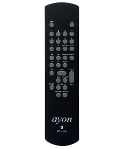

Pilot jest obowiązkowy, jeśli chcemy mieć dostęp do dodatkowych funkcji, np. przełączania filtrów cyfrowych.
Ayon CD-10 II oczywiście idealnie pasuje do innych urządzeń Ayona, utrzymując charakterystyczną linię z wysokim frontem i mocno zaokrąglonymi przejściami w ścianki boczne.
Na górnej pokrywie znajdziemy również typowe dla wielu urządzeń marki srebrne kratki wentylacyjne; również tutaj nie tylko ozdabiają, ale są także konieczne wobec grzejących się wewnątrz lamp.

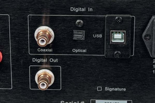

Sekcja cyfrowych wejść jest kompletna - standard optyczny, współosiowy elektryczny oraz USB. Zgodnie z firmową specyfikacją wejście USB przyjmuje sygnały PCM 24 bit/384 kHz oraz DSD128 (i oczywiście DSD64).

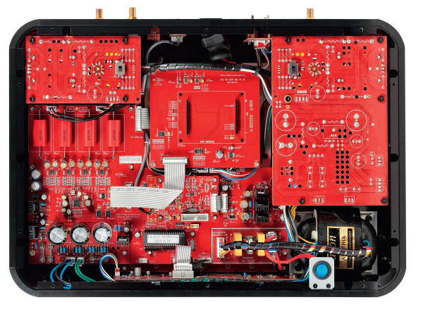

We wnętrzu widać dużo niezależnych modułów, połączeń przewodami, niektóre podziały są raczej niekonwencjonalne. W obrębie wyjść lampowych jeden z kanałów zajmuje niezależny moduł, drugi został zestawiony z układami zasilającymi.
W zasilaczu dominuje duży transformator rdzeniowy, któremu towarzyszy 10 regulatorów napięcia; obwody rozdzielono między poszczególne sekcje analogowe i cyfrowe. Zasilanie dla wyjść lampowych zostało odsunięte od "cyfry", jest też rozbudowany, wejściowy filtr zasilający.
Wnętrze CD-10 II nie jest przesadnie skromne ani uporządkowane, ale rozproszone moduły, łączone za pomocą taśm i przewodów, to od lat styl Ayon Audio.

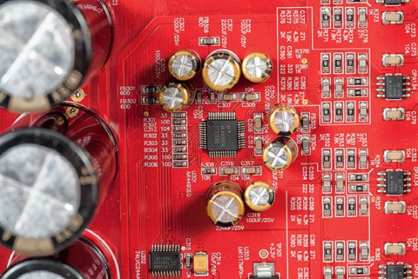

Przetwornik cyfrowo-analogowy to AKM AK4490EQ - rywal przetworników z rodziny Sabre ESS Technology. AK4490EQ jest układem stereofonicznym, a ponieważ w całym odtwarzaczu Ayon CD-10 II zastosowano jedną taką kość, więc sekcja cyfrowa nie jest zbalansowana; sygnały dla wyjść XLR są symetryzowane na dalszym, już analogowym etapie.
Specyfikacja AK4490EQ nieustannie imponuje, układ jest zdolny do obsługi sygnałów PCM 32 bit/768 kHz oraz DSD256, a maksymalna teoretyczna dynamika sięga 120 dB.

Wszystkie sygnały cyfrowe trafi ają do przetwornika C/A AKM (obsługuje nawet sygnały PCM 32/768 i DSD256.

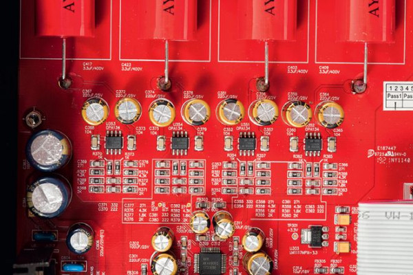

Jest ona półprzewodnikowa, ale nie na elementach dyskretnych - sygnałem zajmują się bowiem scalone wzmacniacze operacyjne Burr Brown OPA134UA (skądinąd doskonałe), po dwa na kanał, co wskazuje na to, że właśnie na tym etapie sygnał jest symetryzowany.
Zanim do gry wkroczy sekcja lampowa, sygnały są prowadzone przez doskonałe układy scalone Burr Brown.
Łącznikiem między sekcją półprzewodnikową a lampowym modułem wyjściowym są kondensatory sprzęgające (Mundorfy Supreme w droższej wersji CD-10 II - Signature).

Każde z wyjść analogowych może być regulowane.

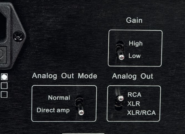

Trzy hebelki służą do ustalenia sposobu pracy wyjść analogowych.

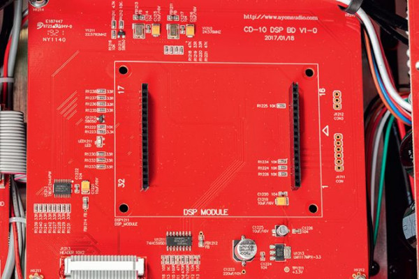

Już w Signature wprowadzono dodatkowy moduł procesora sygnałowego, który potrafi zamienić strumień PCM na postać DSD (do wersji DSD128 lub nawet DSD256). Zgodnie z powszechnie znaną zasadą należy upraszczać ścieżkę sygnałową.
Tymczasem konwersja PCM-DSD jest jej zaprzeczeniem. Mimo to taki zabieg zdobywa popularność, stosuje go również np. T+A, jest też częścią programowych odtwarzaczy plików.
Dźwięk uzyskiwany z formatu DSD jest dość charakterystyczny i dlatego zyskał zwolenników. Pod kątem absolutnej neutralności sygnałowej należy takie działanie ocenić negatywnie, jak jednak przekonuje Ayon Audio, subiektywnie rezultaty są pozytywne. Konwersja PCM-DSD nie będzie nigdy tożsama z natywnym sygnałem DSD, nie ma go przecież na płycie CD.
Opcjonalna płytka konwertuje na DSD sygnały nie tylko z płyty CD, ale także wejść cyfrowych. Działanie układu PCM-DSD jest w CD-10 II (Signature/Ultimate) opcjonalne, w każdej chwili można go wyłączyć i porównać brzmienie z "oryginalną" wersją (PCM).
