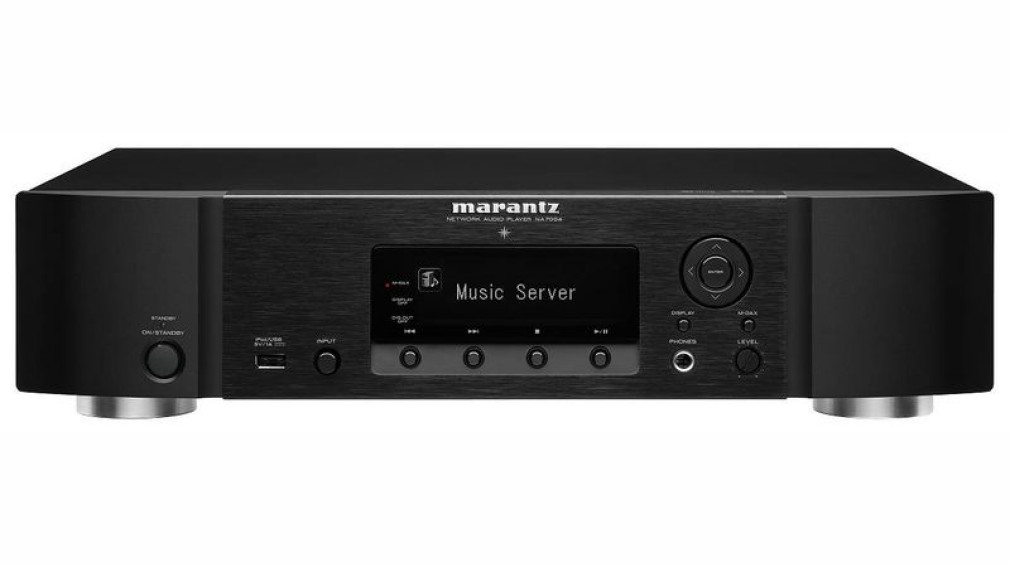

Marantz NA 7004 wygląda jak odtwarzacz CD. Gdy patrzymy na przednią ściankę, podświadomie szukamy szuflady, staramy się dociec, czy aby nie jest jakoś zgrabnie wkomponowana w czernioną płytkę z wyświetlaczem. Oficjalna nazwa tego urządzenia brzmi: "Network Audio Player and USB DAC", co łączy koncept Cambridge Audio (NP30) na  odtwarzacz plików i Rotela (RT-09) na DAC. Urządzenie jest mocno rozbudowane pod względem możliwości użytkowych, zaaplikowano w nim kilka ciekawych technologii.

Obok dużego i ładnego wyświetlacza OLED umieszczono też trzy czerwone diody. Pierwsza wskazuje na działanie układu M-DAX ("Marantz Dynamic Audio Expander") - to pomysł Marantza mający na celu poprawę jakości skompresowanych sygnałów, np. MP3.
Układ ma trzy pozycje kompensacji, można go też całkowicie wyłączyć. Druga dioda pokazuje wyłączony wyświetlacz (audiofilizm pełną gębą!), a trzecia - dezaktywację wyjścia cyfrowego. Pod wyświetlaczem widać cztery przyciski, za pomocą których sterujemy odtwarzaniem plików. Po lewej stronie umieszczono ładnie działający (posłuchajcie tego "klik") przełącznik źródeł oraz gniazdo USB typu A (płaskie) Full Speed 2.0 - dzięki niemu możemy grać muzykę bezpośrednio z pendrajwa.

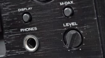

Po lewej stronie znajduje się przede wszystkim gniazdo słuchawkowe (duży jack), a obok niego regulacja głośności, obsługiwana przez osobny wzmacniacz słuchawkowy - super! Powyżej mamy przyciski, pomocne przy buszowaniu w menu lub w gąszczu stacji radiowych - jest tu i radio internetowe, i tuner FM/AM, i tuner DAB.
